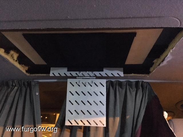

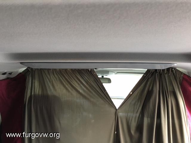

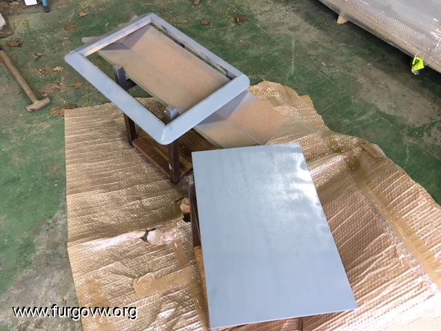

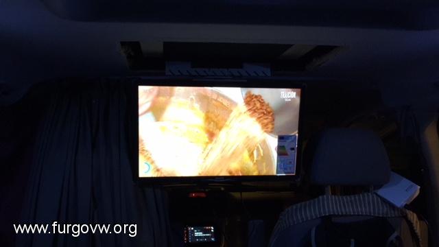

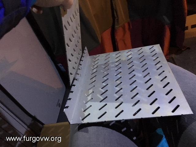

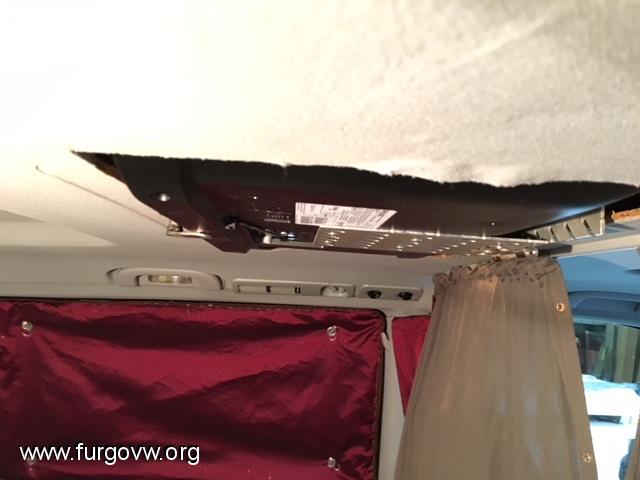

Bueno, despues de algun tiempo sin cambios, he realizado mi ultima chapuza  .meparto .meparto, vendi la pantalla con dvd que tenia

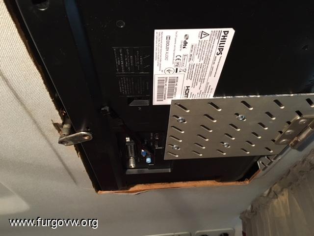

y me he comprado una tele de 12v de 22" , y como es costumbre, con mi padre hemos hecho todo lo posible para colocarla en el techo, para eso hemos fabricado un soporte que le hemos atornillado a la madera sobre la que se sostenia esta pantalla.
le he puesto un poco de fieltro para no rayar la pantalla

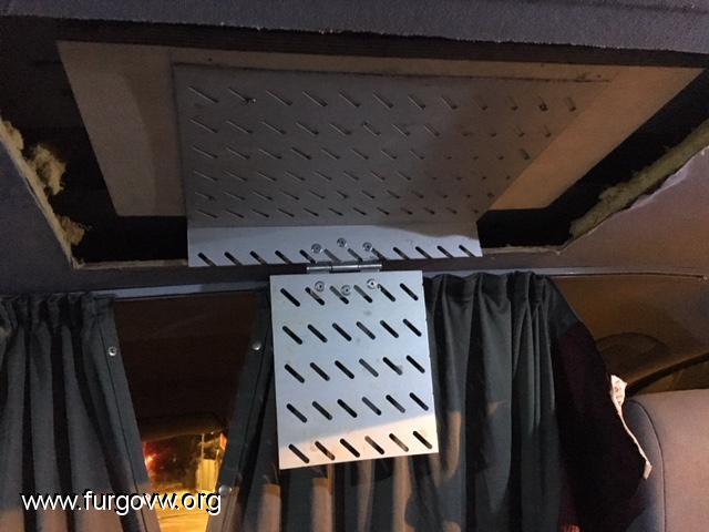

hemos realizado un marco con tapa para integrarlo todo en el techo, y lo hemos pintado en gris
y a una de las vigas del techo le hemos atornillado lo que va a ser el soporte para que la pantalla se quede plegada
se nota que lo nuestro es la carpinteria  .meparto .meparto

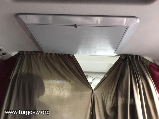

y a falta de algunos detalles el resultado final es este
y en esta ultima foto podeis ver lo que sobresale del techo
espero que os guste.
