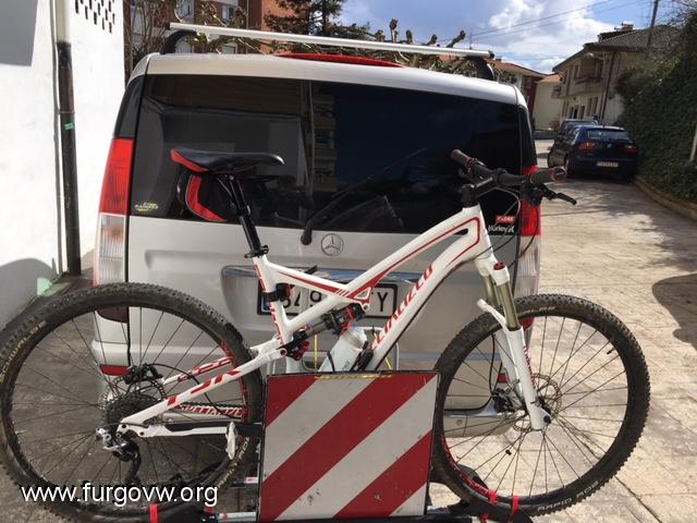

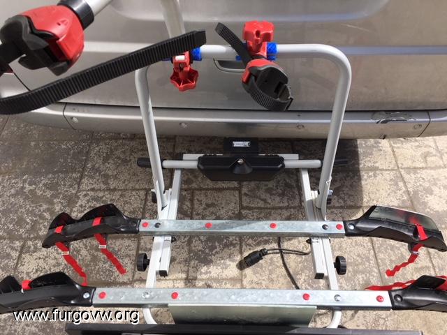

Buenas, este avance no deberia ir en mobiliario de furgonetas, o si  .meparto .meparto.
Pues es la reforma del portabicis del feuvert para adaptarlo a mis necesidades.
https://www.feuvert.es/portabicicletas-sobre-plataforma-de-enganche-feu-vert-premium-np2

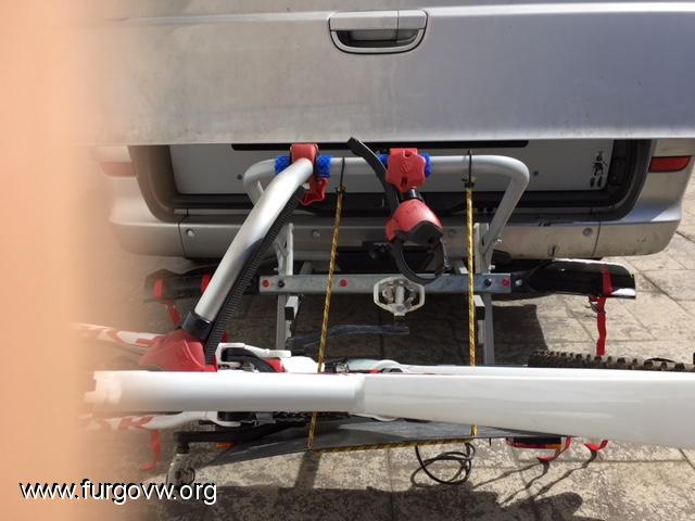

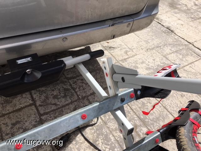

De primeras comentar que es un portabicis abatible, pero claro al ser una furgoneta el porton no abria, ya que esta pensado para coches.

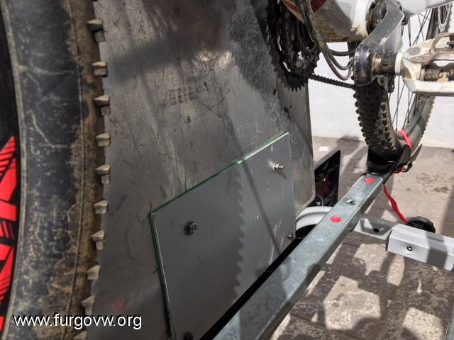

Entonces tuve que alegar el eje de rotacion sobre el que abatia, tambien tuve que agrandar los carriles porque mi bici de 29" XL se caia  .meparto
Para abatirlo ahora tengo que soltar las 4 manivelas negras que hay, dos a cada lado, en el portabicis de origen solo se soltaban dos.
Esas manivelas van roscadas a unos remaches roscados que puse.
Venia con unos separadores donde abatia de plastico que separaban los dos hierros de la estructura, yo he puesto una placa de teflon en su lugar.
Ahy se ve librando la puerta con el portabicis.

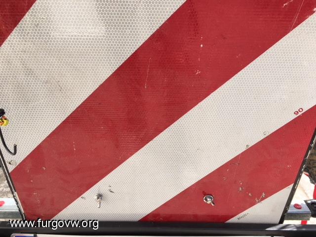

Y para la placa v20 le he hecho una chapa de aluminio que va amarrada con el portamatricula, y la placa la amarro con dos palomillas en la parte inferior y un pulpo elastico en la parte superior.
