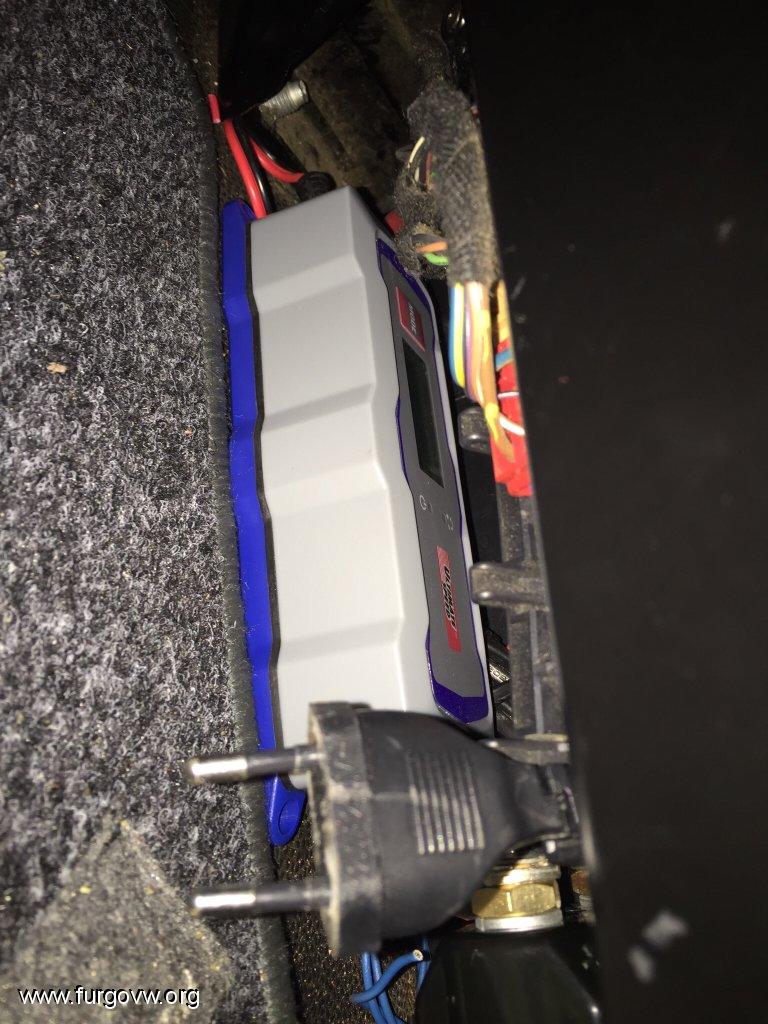

Por cierto donde están esas fotos del cargador del lidl instalado???, ya me gustaría saber como ponerlo para poder recargar la batería en los camping.

El cargador esta debajo del asiento del conductor junto con el Cla,caja de fusibles y batería aux....
Lo que me sorprende es que me llegue a 14,4 la carga....pero en la Vito fue siempre entre 12 y 13 máximo.

Aquí tienes La foto que pediste...

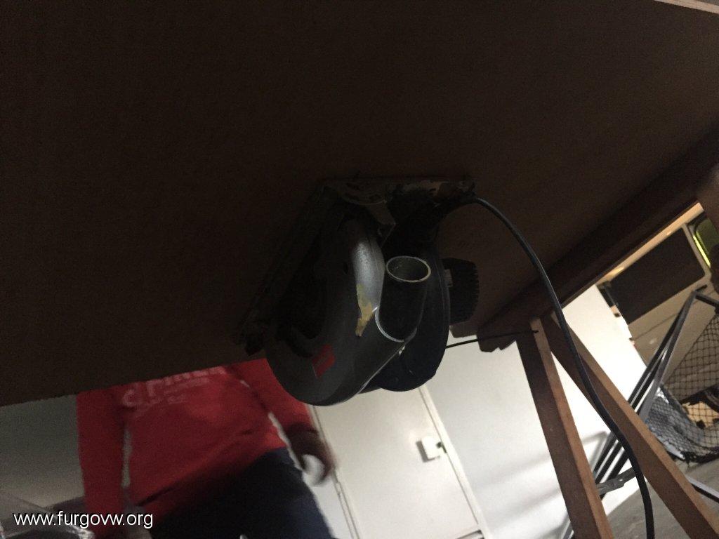

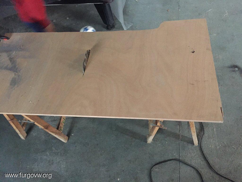

Seguimos con artesanías,iba mandar hacer los muebles por qué con la caladora no queda 100% recto y al hacer los cantos siempre queda alguna astilla que estéticamente jode el trabajo....
Pues me hice una sierra (peligrosa es un cacho largo)sobre un tablero,ahora colocaré dos cintas métricas y una tablilla agarrada con torniquetes para que sea el corte perfecto
Vamos ver qué sale de ahí!!!!

Muchas gracias por la foto, te voy a hacer alguna pregunta mas, si no te importa.
Para poder usar el cargador tienes que quitar los bornes que tengas conectados a la segunda batería?, o puedes ponerla a cargar directamente con las cosas conectadas a la segunda bateria?, la idea que tenia yo era ponerlo a cargar como si fuese una Viano Marcopolo o similar de estas que ya te viene todo preparado y tiene su enchufe exterior, lo mismo me he montado una película que no es.

No,está directamente a la segunda batería exactamente como una Marcopolo o westfalia pero sin la toma exterior,que estoy a la espera de que me llegue para ponerla debajo de la carrocería (de esa forma la gente no da por echo que ya este camperizada y se haga más golosa) y puedo ponerlo a cargar estando todo encendido o apagado,carga solamente la 2 batería,el Cla lo que hace es que al sacar el contacto no consuma de la batería de arranque (La propia de coche) pero sí que al poner contacto está ayude a la de arranque si fuera mecesario,de echo los interruptores todos que se pusieron no eran necesarios pero están para cortar corriente en los enchufes todos de 12v o 220v y también cortar corriente de la tv,calefacción,bomba,nevera,transformador,display del woltimetro o luz interior por qué aunque esten apagados algo siempre consumen.
No sé si me explico bien....

Te explicas perfectamente   .ereselmejor, y según me dices es lo que estaba buscando, que es un cargador que me cargue la segunda batería en el camping por ejemplo, para ello solo tengo que tenerlo conectado a la segunda batería (da igual que le quite las pinzas y le ponga unas conexiones para los bornes) , lo único que si me hace falta es poder desconectar la segunda bateria de la primera para que no se ponga el relé separador en marcha y se comuniquen las dos.

Si.
Yo lo hice para esos fines de semana en el camping y no andar a encender el coche cada 5 horas.
Pero yo le corte las pinzas y lo puse directo.

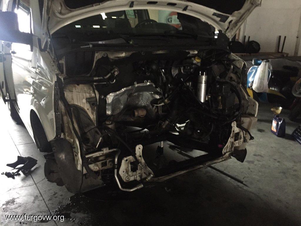

Aquí ya no puedo hacer yo nada!!!
Kit de embrague completo y bute hidráulica...en este brico toca pasar por caja!!!
CANYCITO
Ya están empezando a montar.
Por miedo a......cambiamos también chivato de aceite y bomba....
