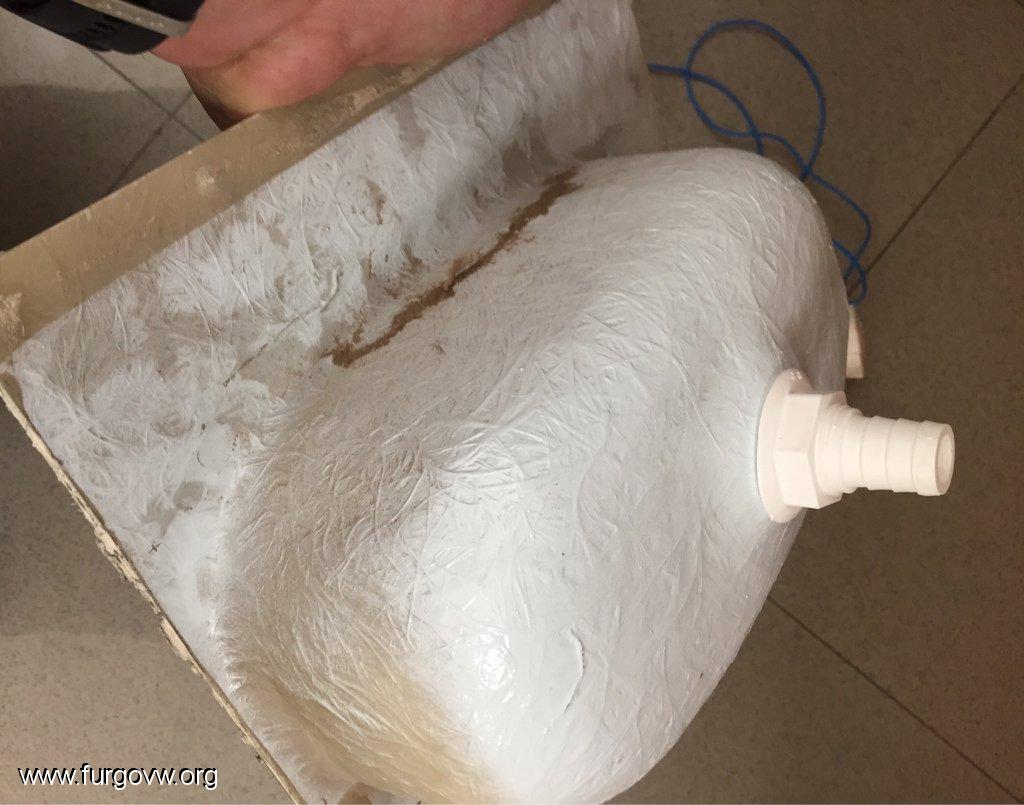

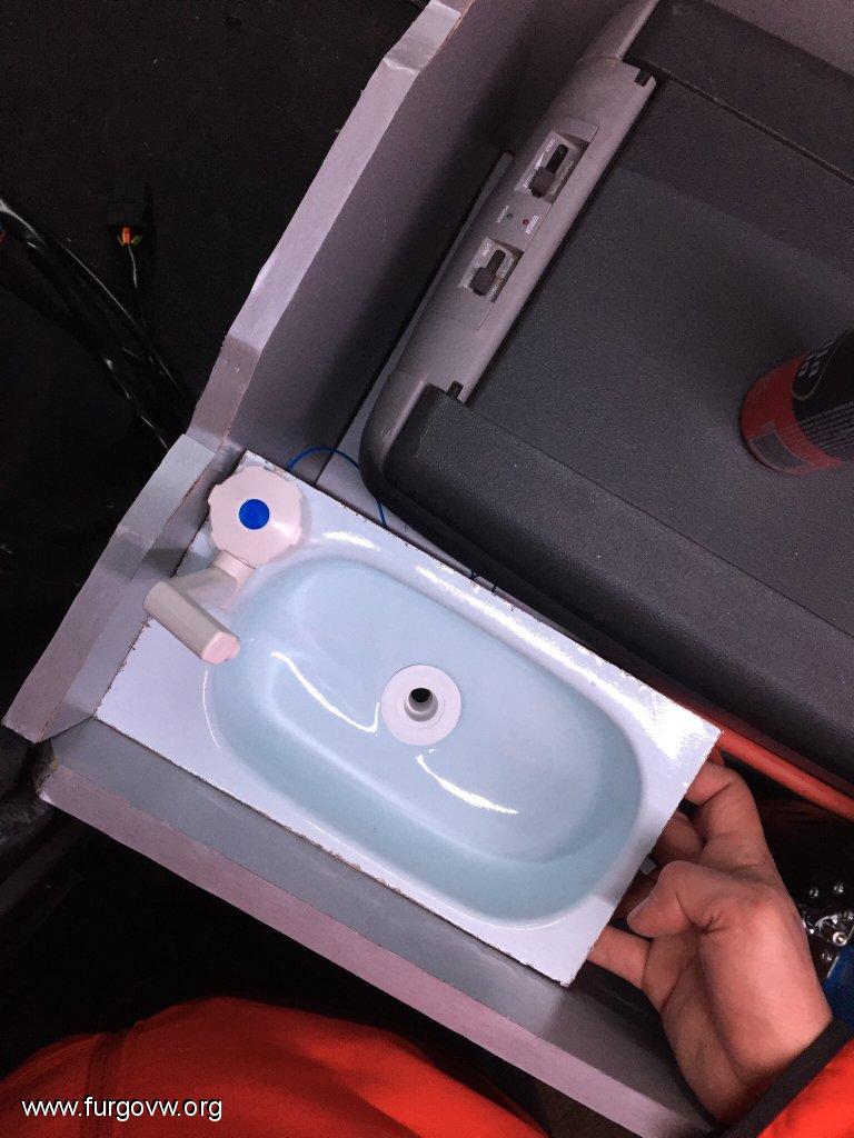

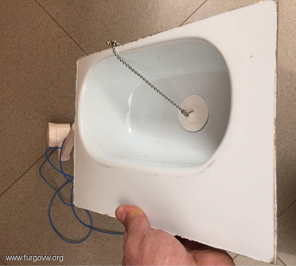

Como el fregadero solo lo quiero para aseos de escapadas y el espacio importa...
Las dimensiones y el fondo del "fregadero" son pequeñas pero justa para el servicio que le quiero dar

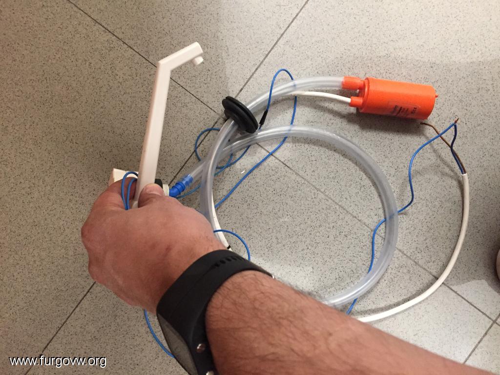

Y un grifo con activación eléctrica para la bomba sumergible pequeñita pero matona...
Ahora toca ubicarlo en el mueble del furgón...

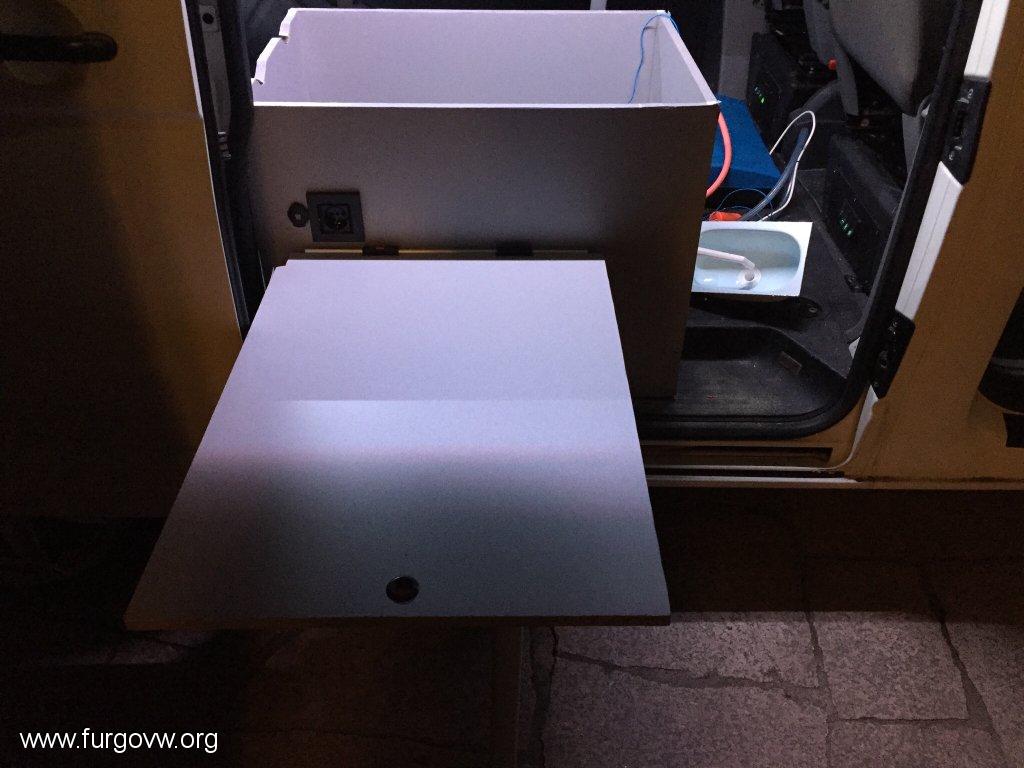

Ahí lo va....
Mueble,cajón menaje,fregadero,mesa exterior y cocina....
4 en 1....
Al mueble para tener mejor acceso le recorte 12cm pero retrase la cama contra el portón para que quede justo otros 12cm que me permitía.
El deposito de agua va debajo del fregadero de 15lt.
El de la ducha es comprado en luluka y queda solo para la ducha....
