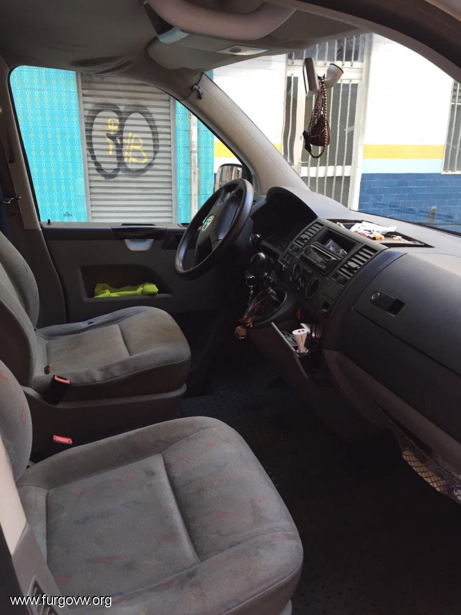

Como podeis ver los asientos daban asco literalmente,el tapizado estaba descolgado y eso fue lo primero que le toco...

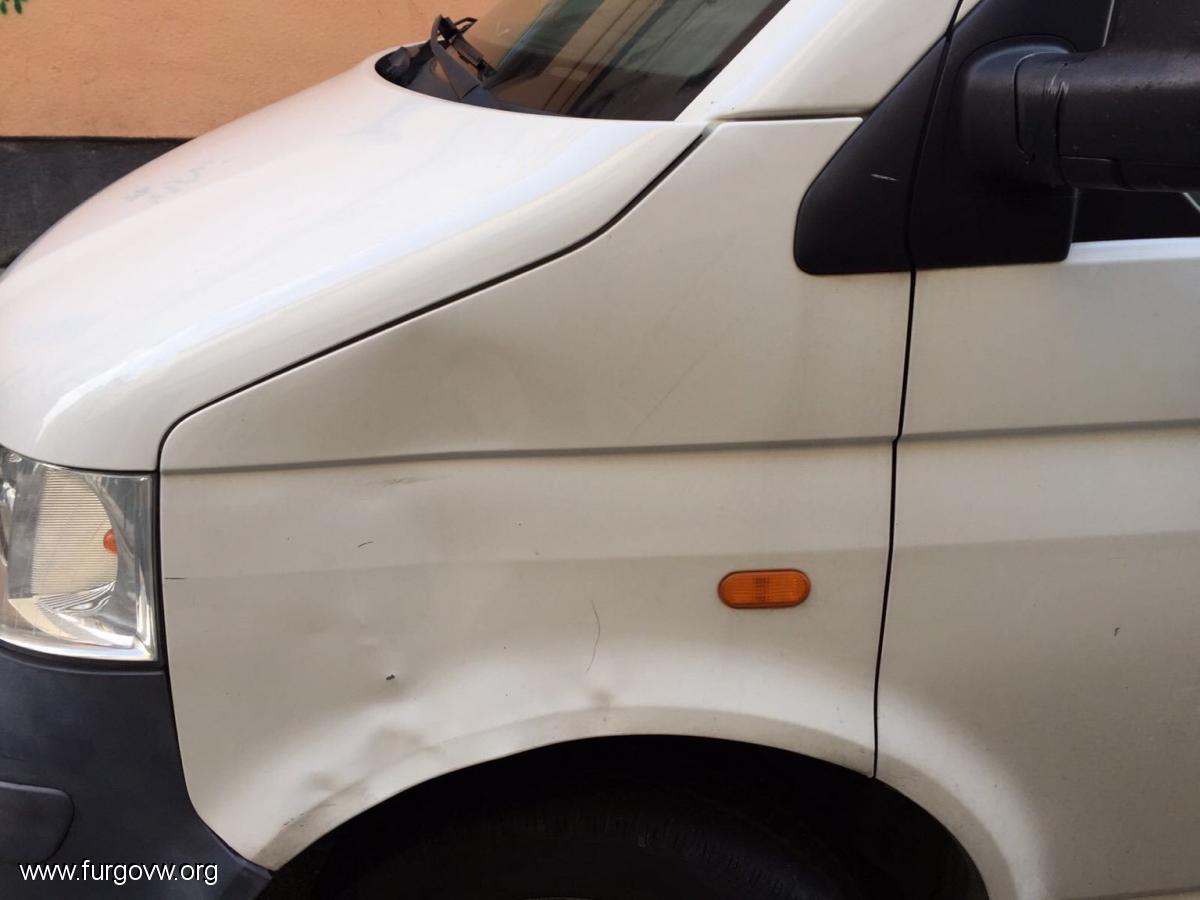

La aleta estaba echa trizas
Y la limpieza general brillaba por su ausencia,con un tintado trasero muy original!!!

La aleta ya preparada que tiene su tela...Hay que sacar paso de rueda,defensa y faro.....casi nada,2 horitas de trabajo....pero merece la pena,con la misma metimos retrovisores nuevos,intermitências y lavado de cara a las llantas que le estaba cayendo el gris....

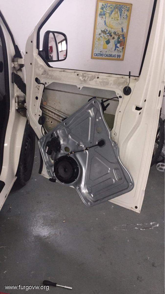

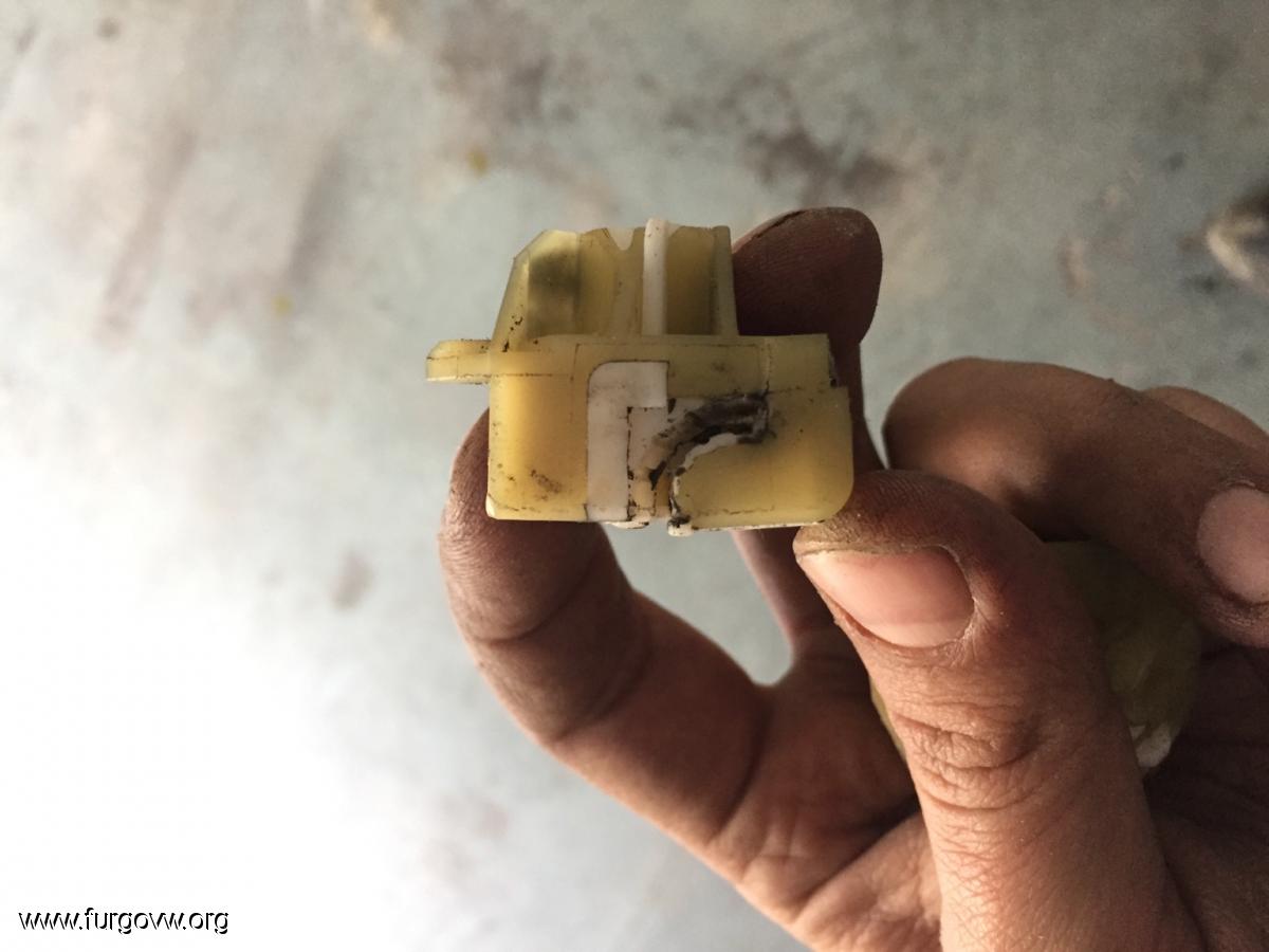

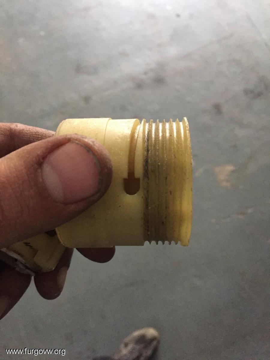

Aquí con los casquillos de los elevalunas que cascan en todos los del grupo Vag,compre el kit de reparación completo y los cambie,por el módico precio de 24€

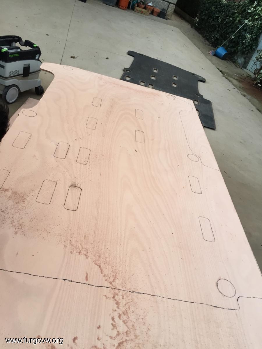

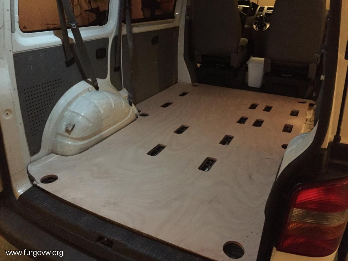

Bueno y lo más deseado,para empezar sobre una estructura sólida y después de hacer plantillas empezamos....
Algo de avance ya tenemos....

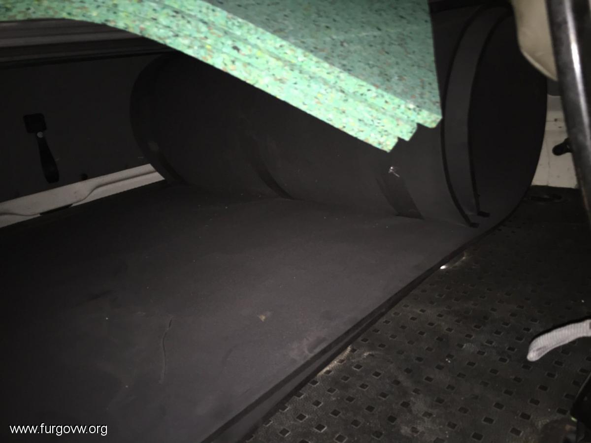

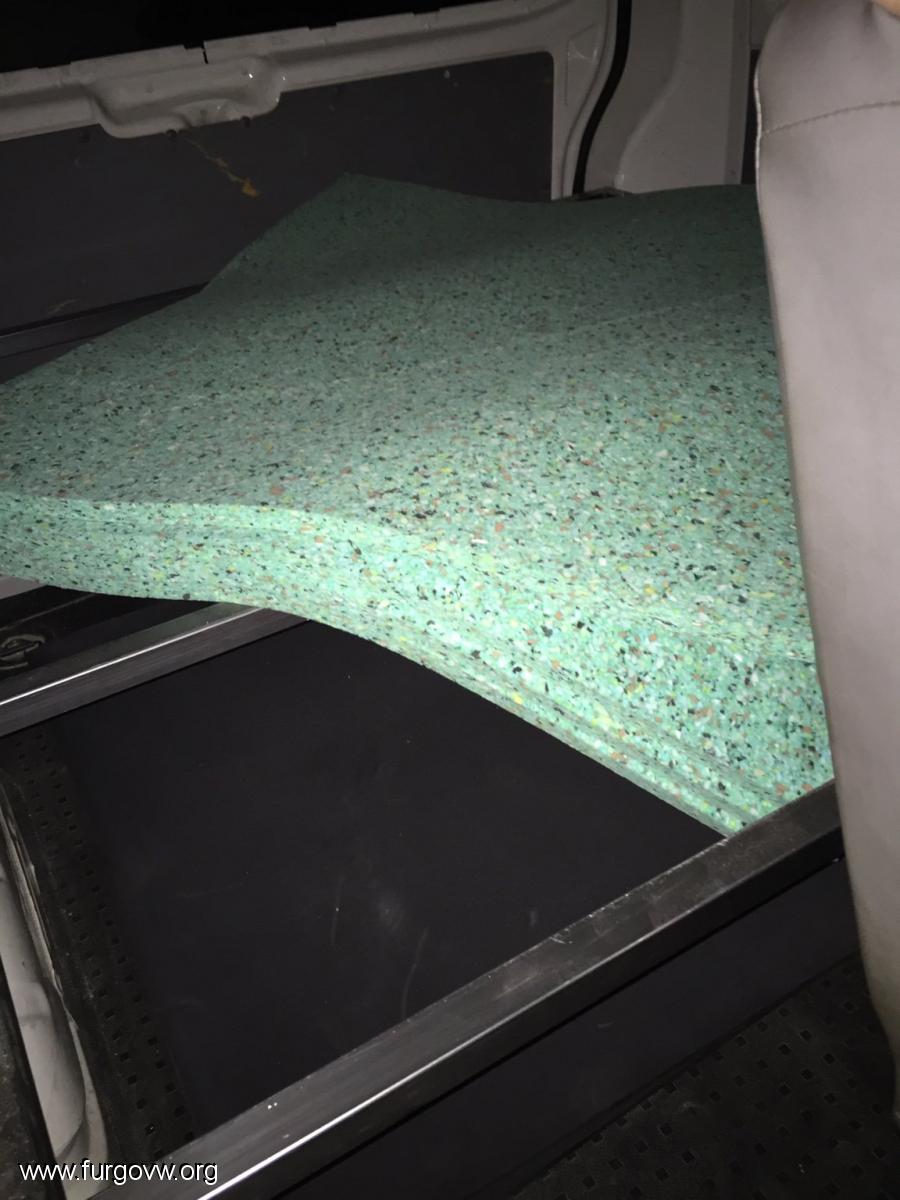

Y aquí el aislante....
El verde es aislante y insonorizante ese lo usaré para los paños laterales.

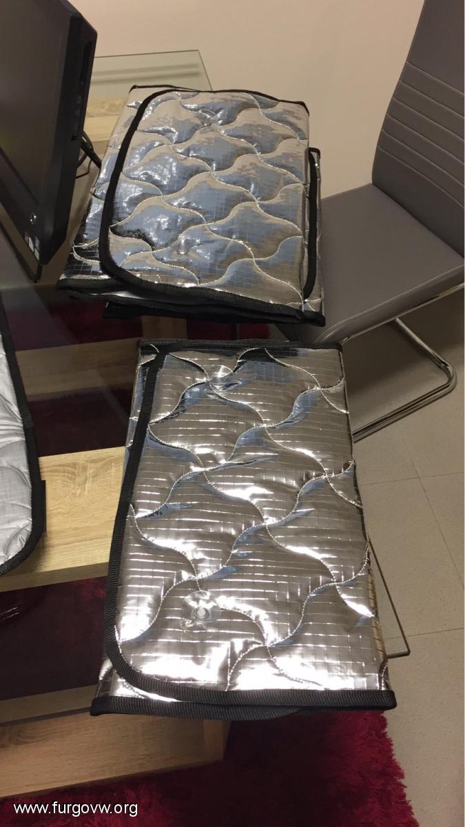

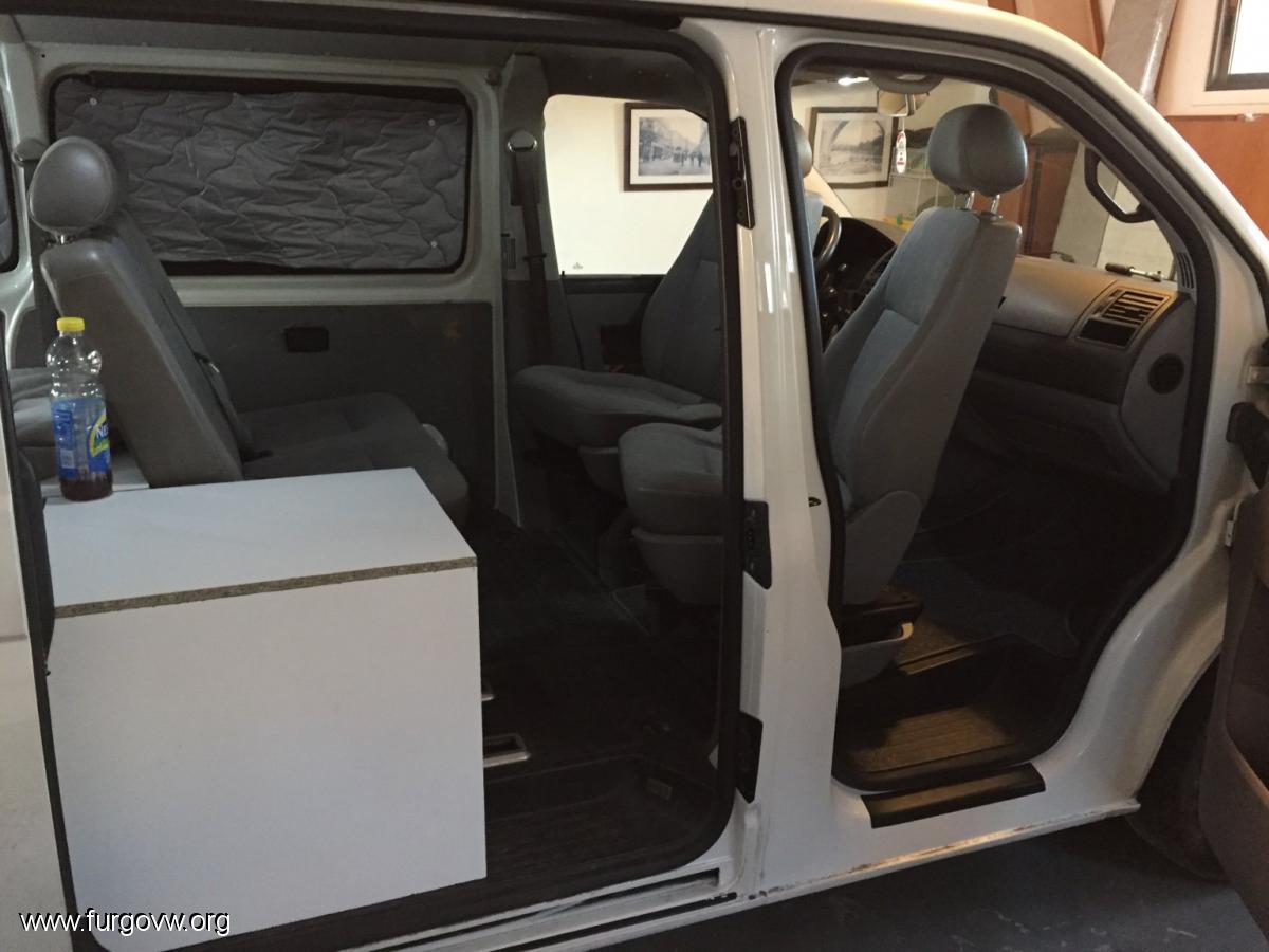

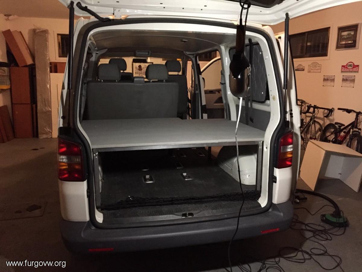

Ayer a la noche con la jefa tocó la faena de la costura....
No tiene nada del otro mundo pero creo que quedo bien para ser caseros...sin olvidarnos del gran ahorro...
Este fin de semana seguiremos dándole,de esta vez con la cortina del portón trasero para la ducha,las fundas del colchón y las sabanas ya que cuando no este el modulo alto la cama sera de 1,70mt por 2mt de largo para poder dormir con los peques de la casa.
A mi me tocaran amortiguadores traseros,terminar el mueble de la entrada,poner las bases giratorias y terminar de aislar el furgón.
Y ya después salir a disfrutarla.

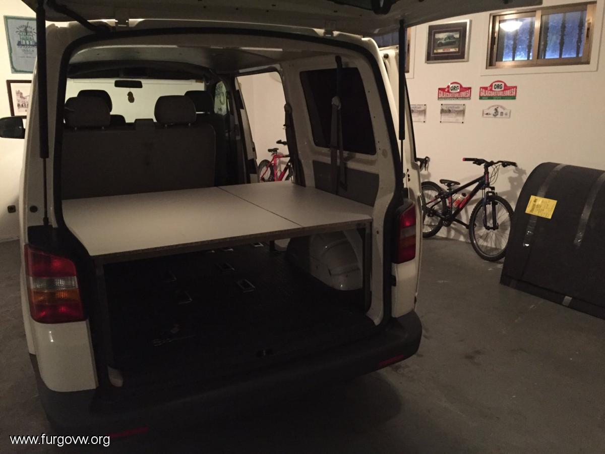

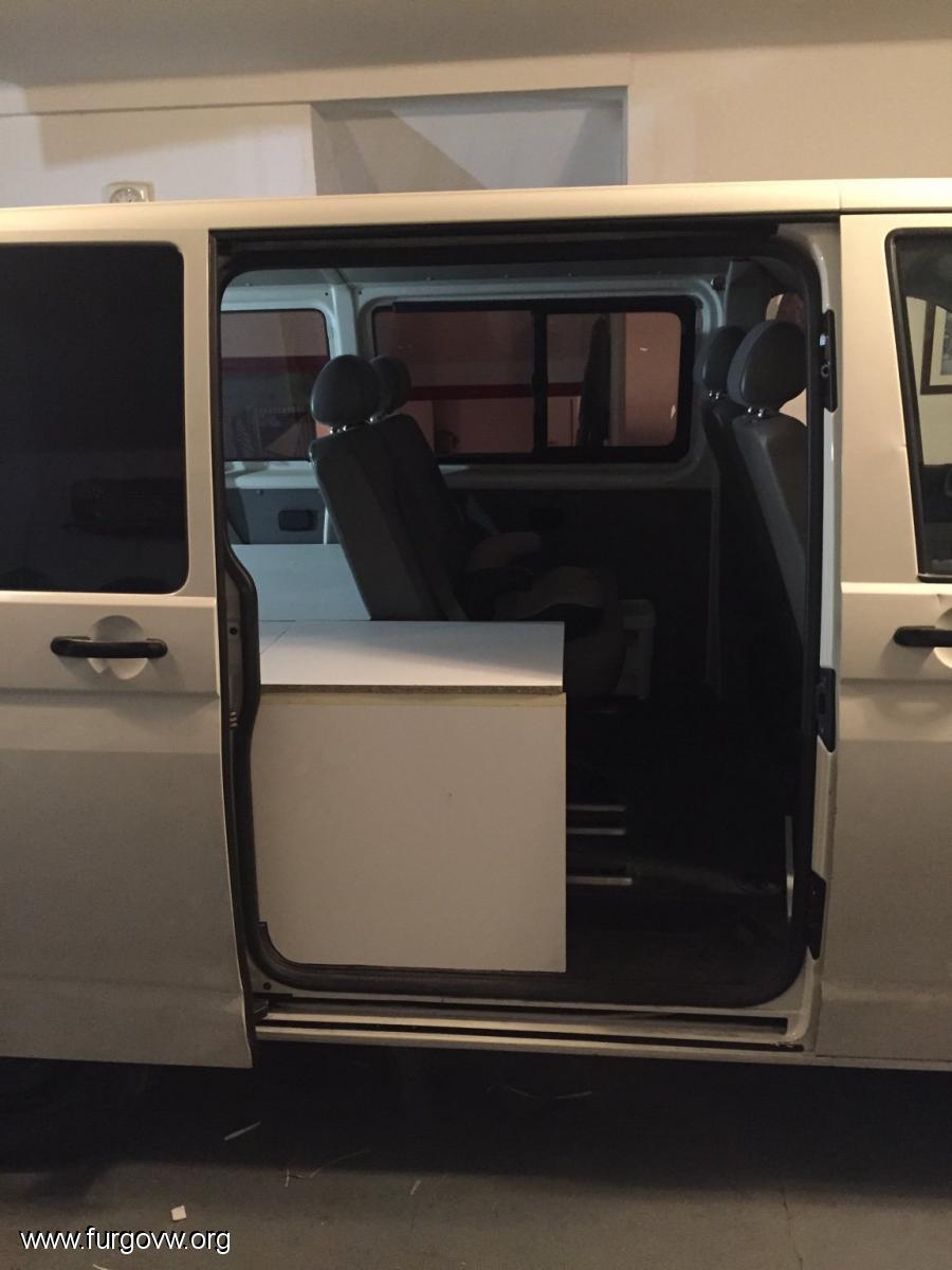

Los muebles y tablero se hicieron en ese tablero inicialmente y durante un tiempo la usaremos así y si la distribución nos convencen pasaremos a darle forma al tablero marino ya con las plantillas de los que ya están echos.
Esto es como las casas,una vez echo te das de cuenta de los errores o las mejoras y mejor gastar en un tablero económico que no en el bueno,la diferencia son 70€ que no es poco...

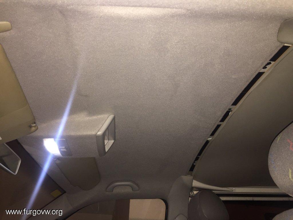

Si,más que un poco está casi todo....
Eso lo solucionaré mañana,ya compre el tapizado.

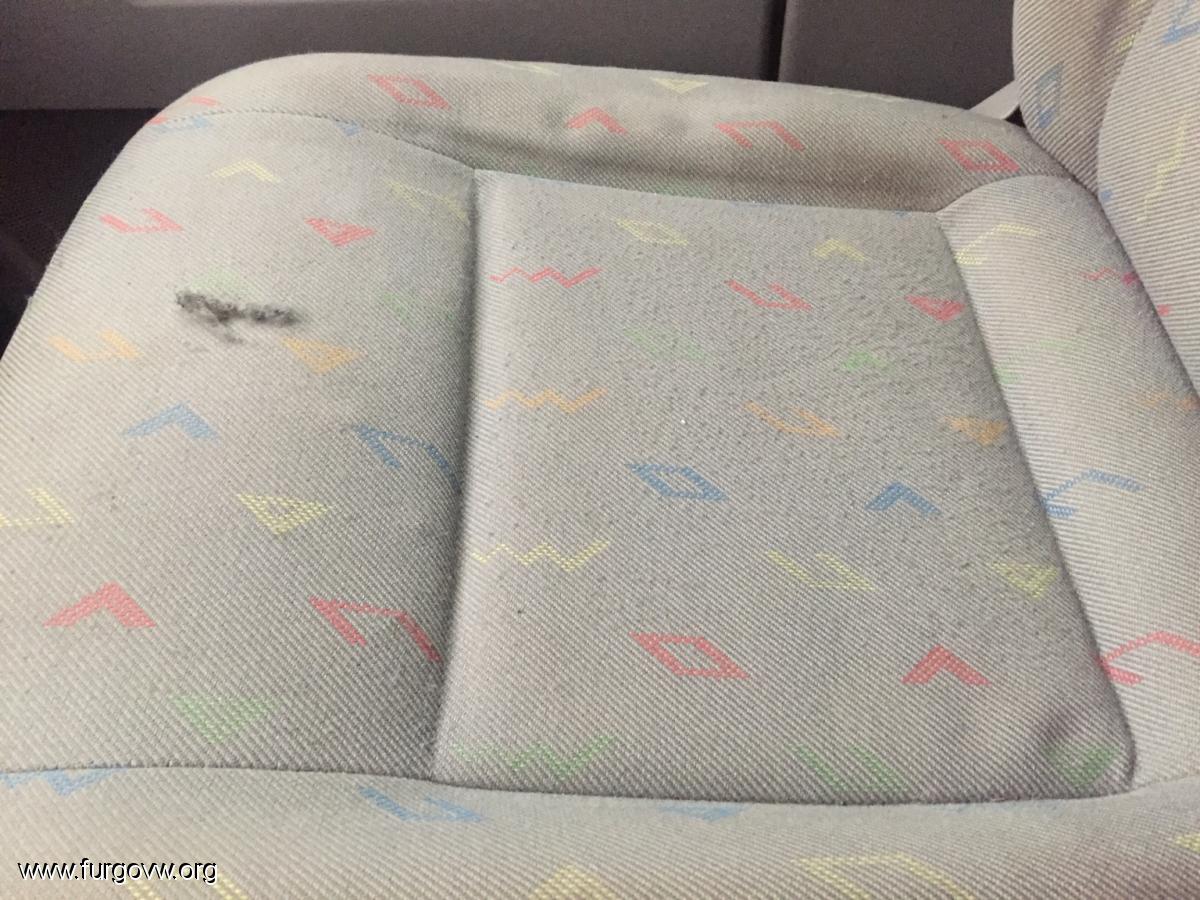

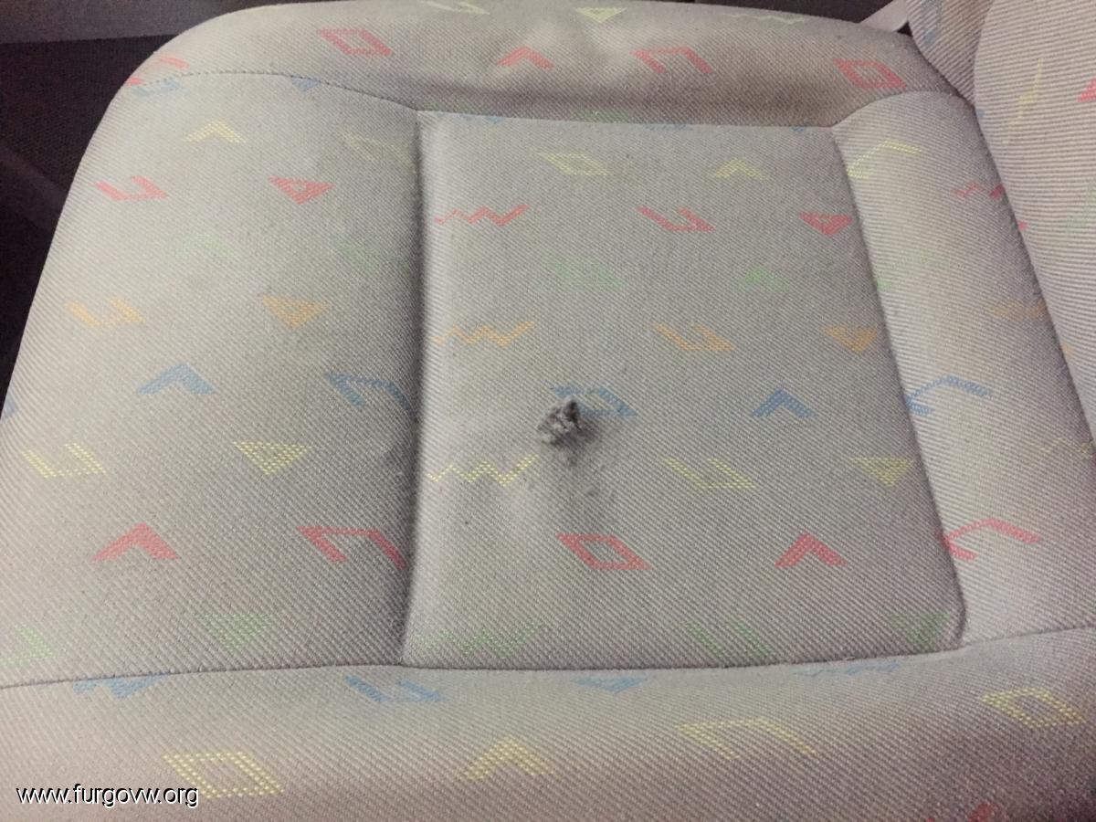

Tenía unas pelotillas en el asiento del copiloto y con un cuchilla de afeitar se sacaron fácil...

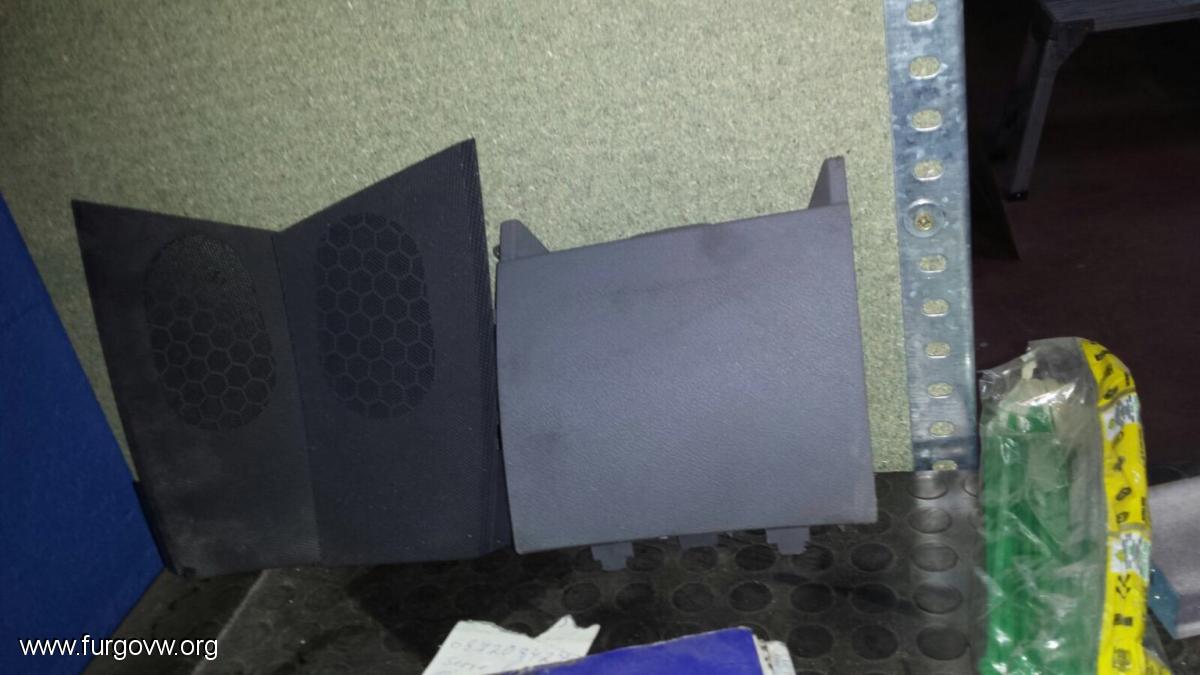

Al tapizar lo paneles por unos cuantos centrimetros no me llega....
Lo aprovechare para los paneles de chapa,el resto (Parte baja) va ir revestido en tela negra mientras no aparezcan unos paneles de multivan o caravelle.

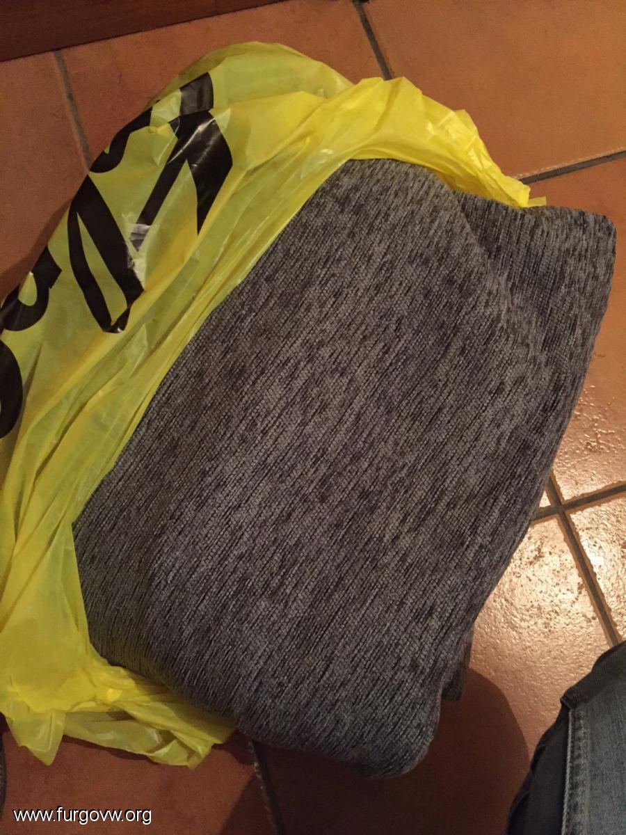

Bueno pues el Jueves no había toda la tela necesaria,toco esperar hasta hoy....

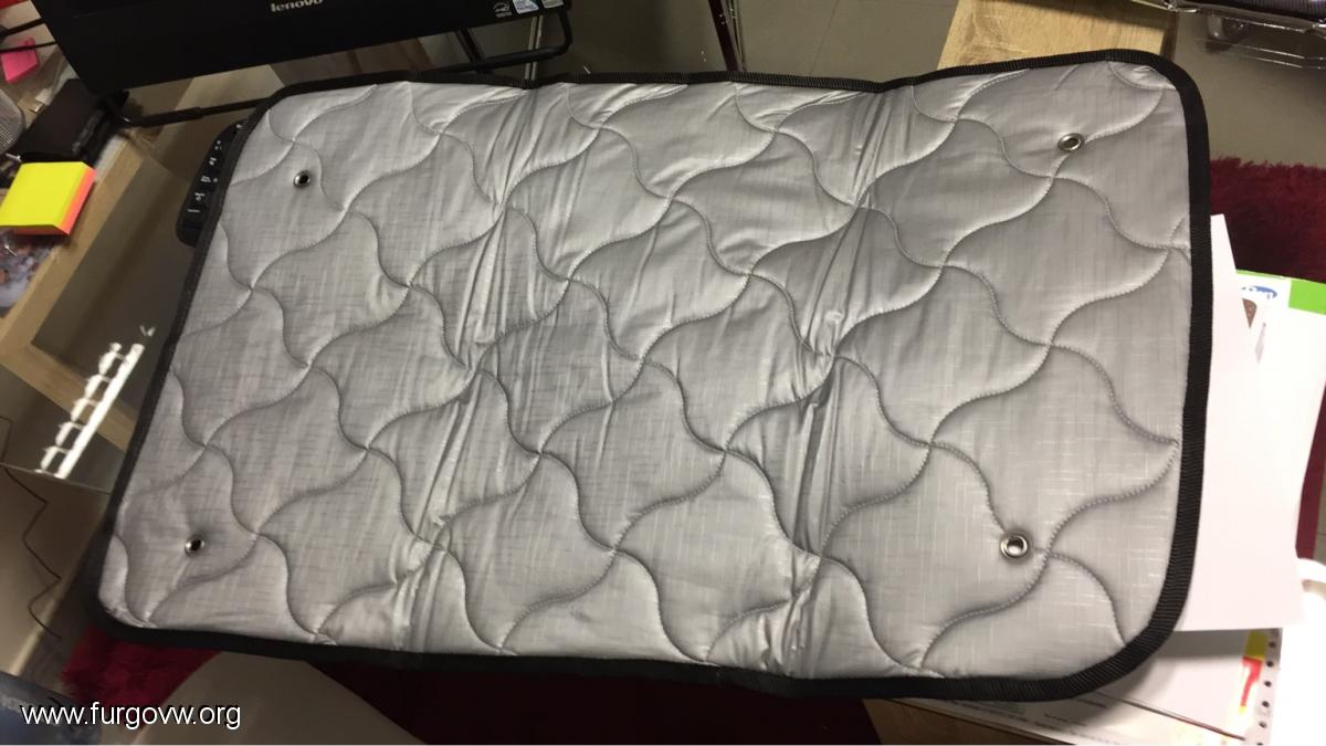

Os enseño la tela del colchón y la tela para las sabanas y el protector para los escapes del peque...

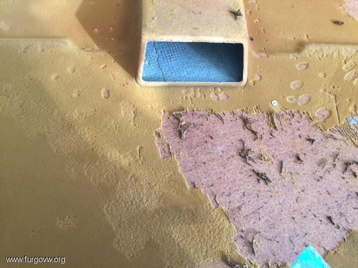

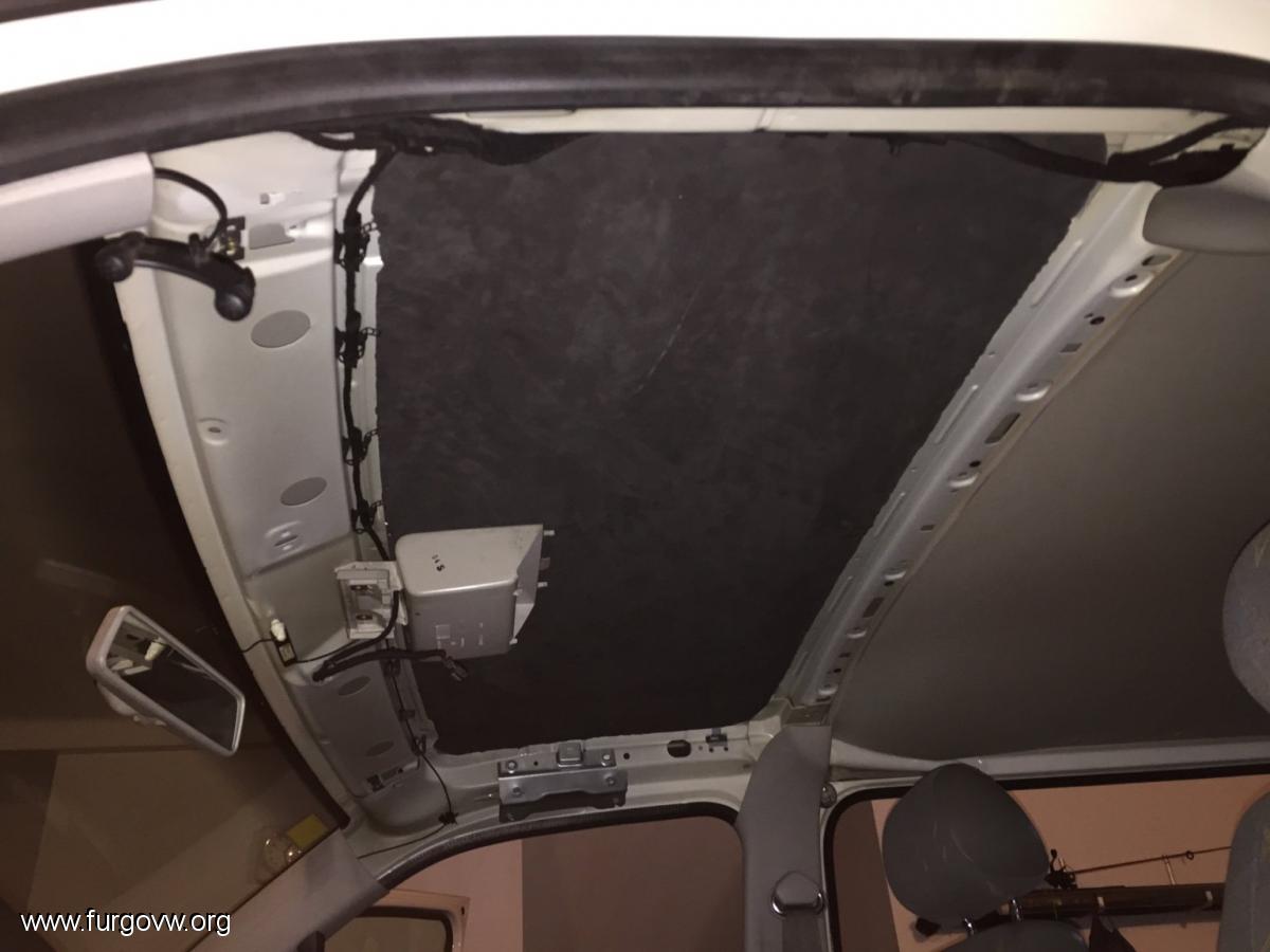

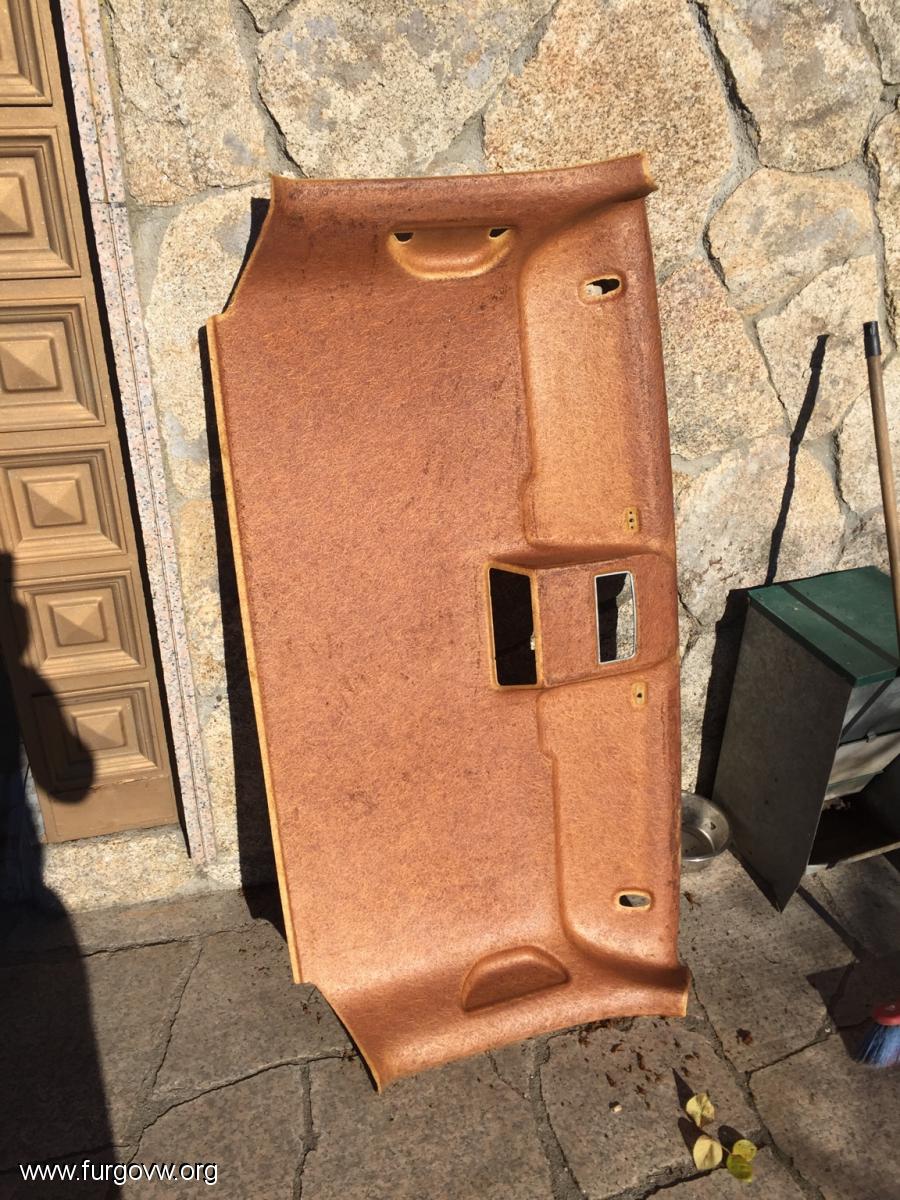

Hoy saque tapizado del techo de la parte de la cabina....(El que estaba descolgado)
Primero hay que sacarle toda la espuma,se despega de la tela y pasa lo que pasa lo que viteis en La foto anterior.
No pueden quedar restos si no cuando pegues la nueva se notarán las bolitas

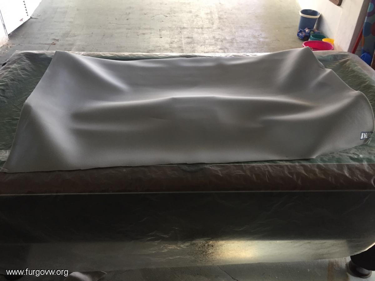

Se hacen una pequeña plantilla,que sobre aprox 25cm por cada lado ya que las dobleces reducen el material,la primera vez me salió muy justo y tuve que repetir!!!
Una vez el techo fuera aproveche para aislar.
Utilice un material similar al Kaiflex pero sin ser adhesivo que venden en empresas de aislamiento de casas,en las de construcción también la podéis encontrar las hay des 1,2 yo la que puse fue de 2,6 por qué es el espacio que sobra entre el tapizado y el techo si que este forzado.
Para pegarlo hay Sprays en ferreterías que son colas que van muy bien.

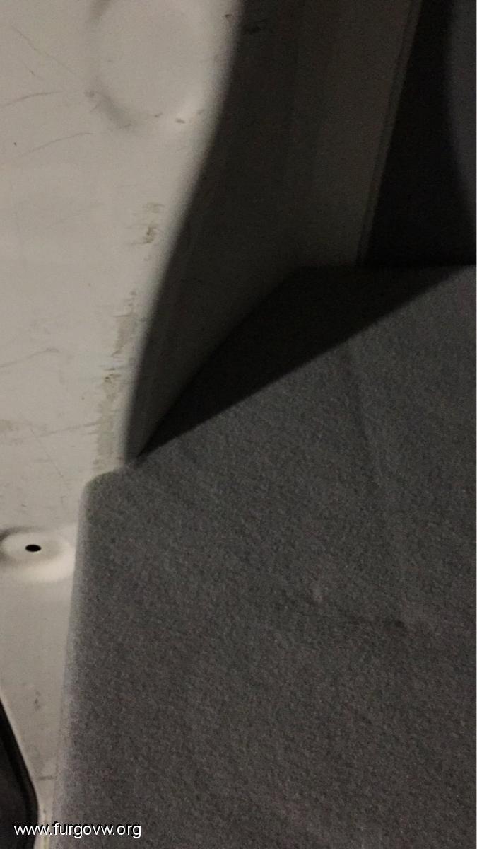

Lo siguiente fue tablero marino de 1,5 es la altura que hay entre la parte alta del suelo y los embellecedores de metal de los anclajes de asientos,plástico de la puerta de entrada corredera y portón trasero.
Con sobrantes para cuando no lleve los cinco asientos hice unas tapas.
Lo siguiente será ponerle suelo de goma,tipo BricoKing,Leroy Merlin o similar para que sea fácil de limpiar o fregar!!!

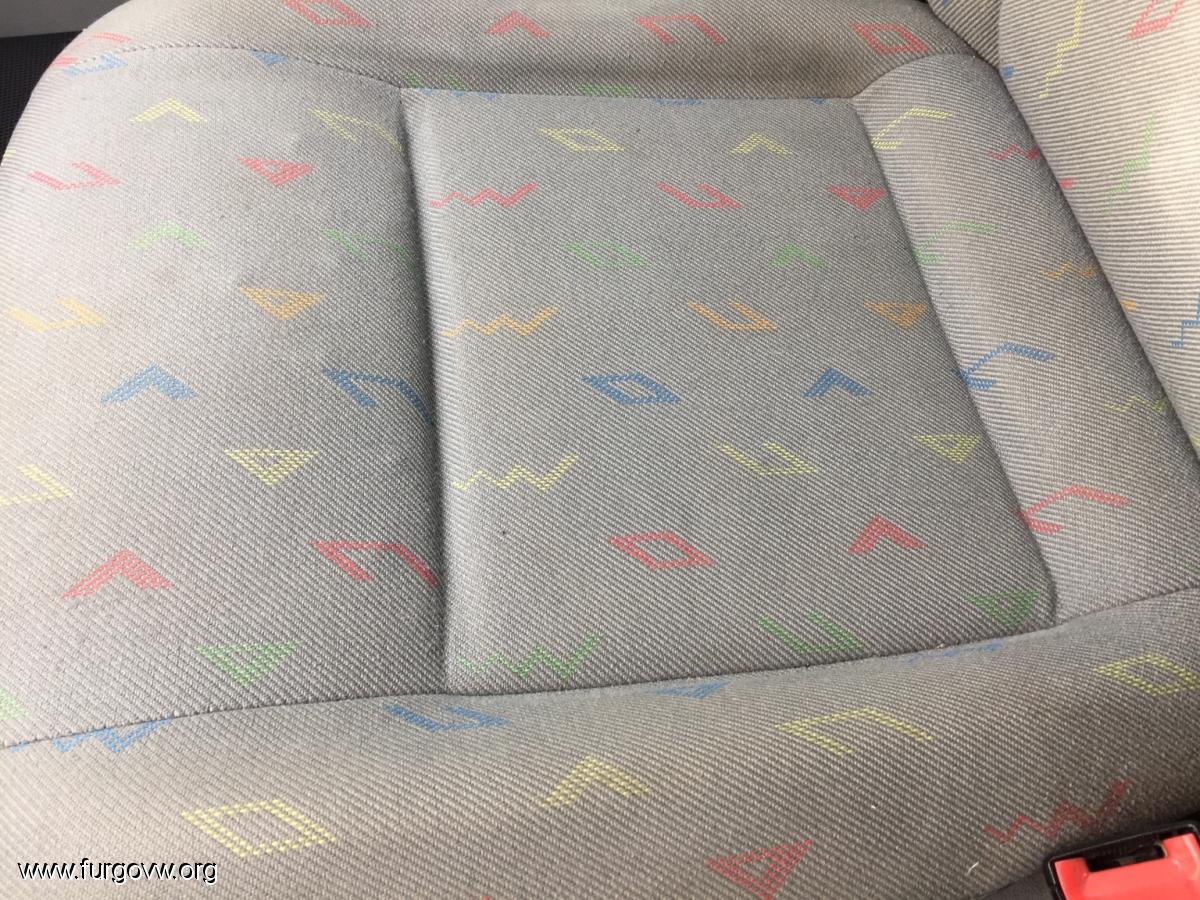

Si ya al día siguiente de recibirla....
No quiero pensar lo que pudo pasar ahí!!!
Así estaban cuando llegaron.
Así después de limpiarlos y sacarle las pelusas
Primero tienes que aplicar un quitamanchas de ropa,y con una eyectora y aspiradora de agua (Si no tienes esto es mejor que lo mandes hacer,y de tenerlo el deposito de agua este hirviendo) y paciencia por qué lo que sale de ahí abajo es mucha mucha mierda y si no lo haces bien tan pronto te sientes si la espuma está húmeda o te cae una botella de agua algún día la mierda vuelve salir hacia la tela...
Para que seque antes debes de dejarlo 2 días o así abierto o meter un deshumificador.

Ya tengo el techo colocado y aislado.

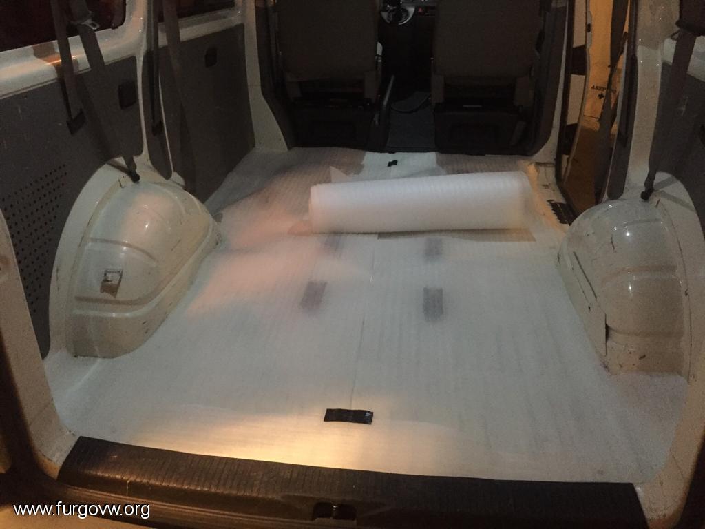

Aísle también el suelo con lamina de insonorización de tarima flotante y lo deje colocado,queda al milímetro con el escalón de la entrada....
A ver sin en el fin de semana podemos hacer algo!!!
