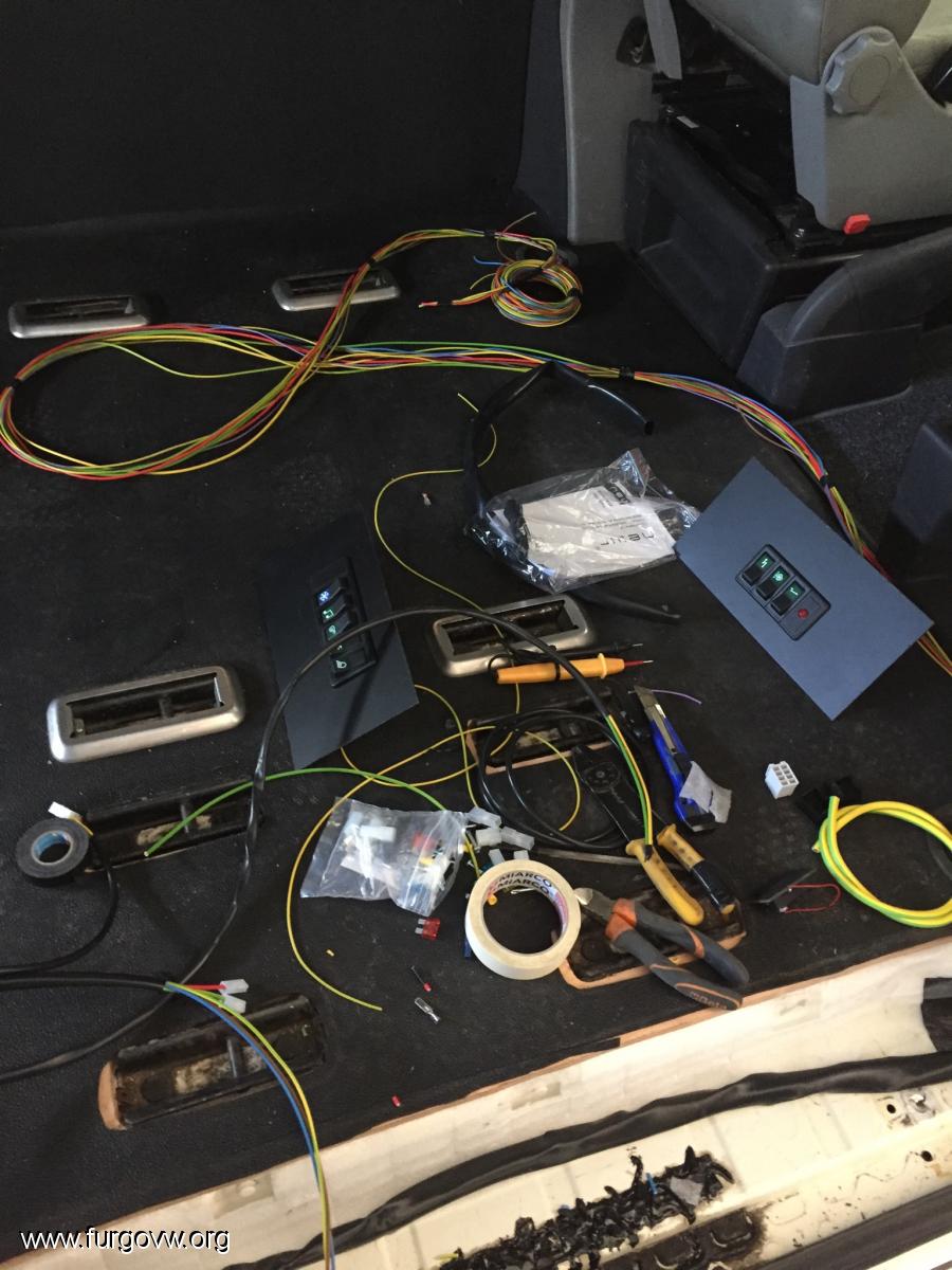

CANYCITO
Marzo 04, 2017, 11:57:56 am #83 Ultima modificación: Marzo 04, 2017, 12:14:22 pm por CANYCITO
Buffff que Cristo!!!!
Necesito que me echéis un cable!!!!

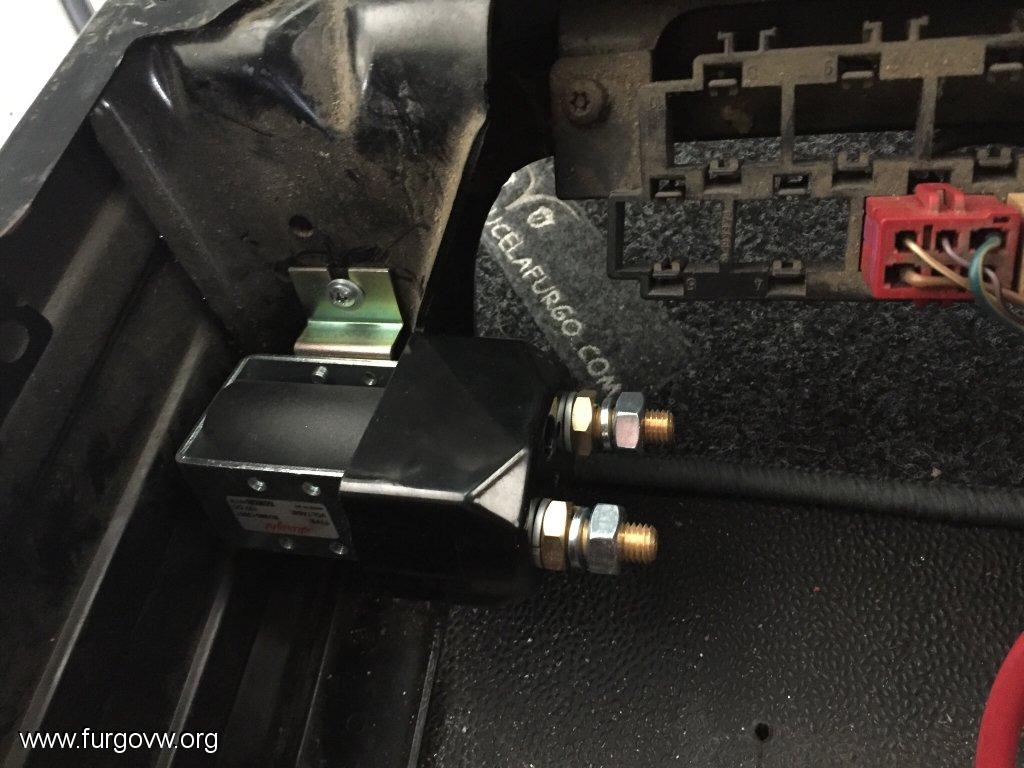

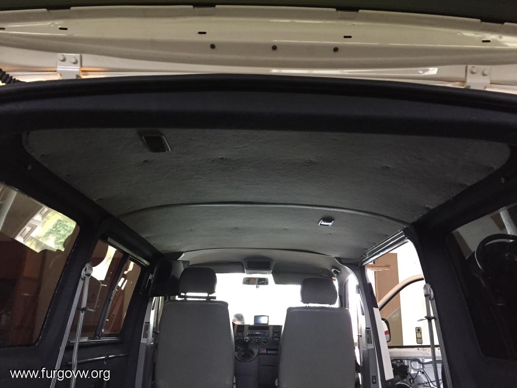

Marzo 04, 2017, 16:40:36 pm #84 Ultima modificación: Marzo 04, 2017, 18:56:26 pm por CANYCITO
Va cogiendo forma,una vez terminado lo sellare y le daré un testurizado negro a todo.

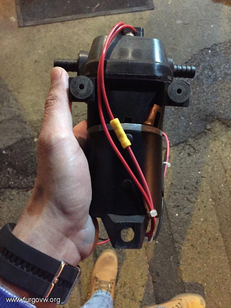

El Cla ya ubicado...

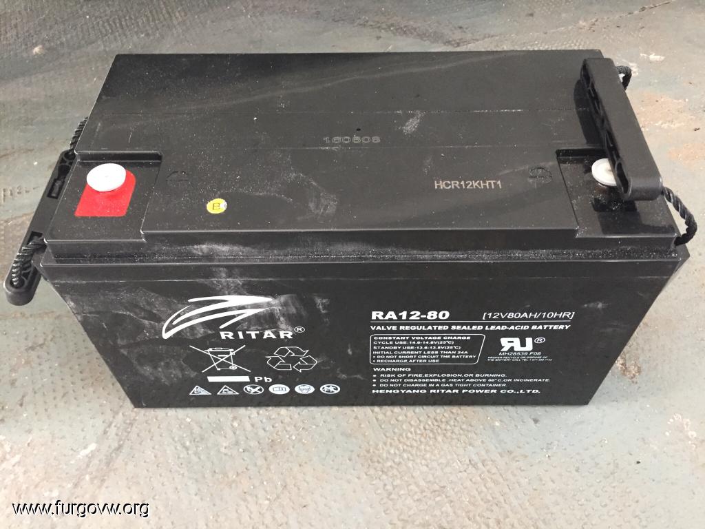

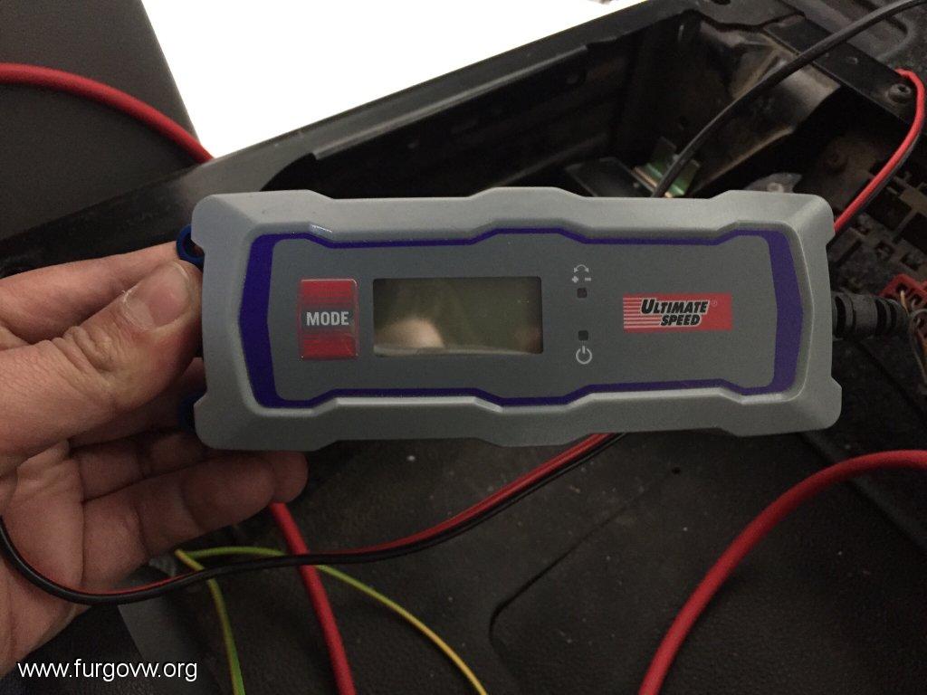

El cargador de baterías (Es del Lidel vamos ver si hace algo) para enchufar a red de 220v y que cargue la segunda batería.
La segunda batería 80Ah y 130€

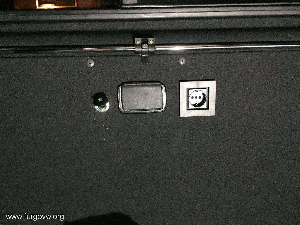

Marzo 05, 2017, 00:15:47 am #88 Ultima modificación: Marzo 06, 2017, 15:18:18 pm por CANYCITO

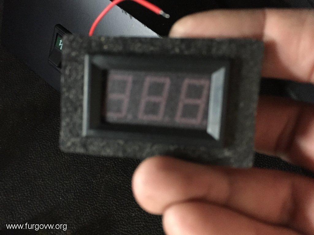

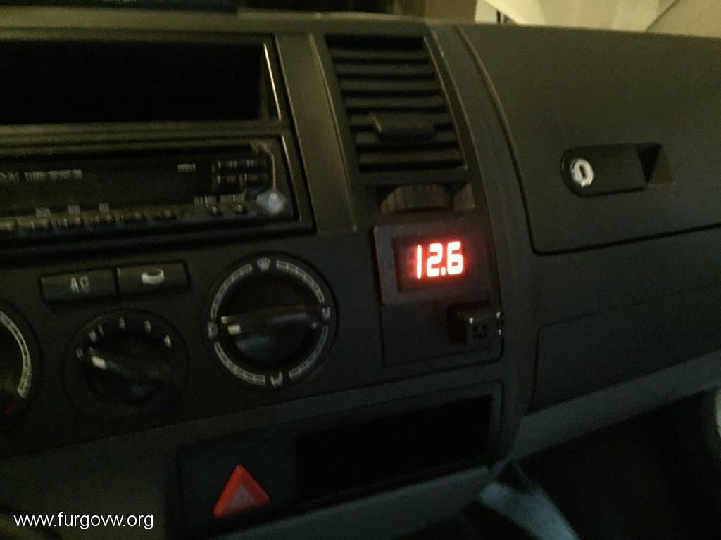

Woltimetro ( falta ajustarlo y testurizarlo)
Colocado de menos a más por tamaño la toma de 12v,el cenicero en su sitio y la toma 220v
El cancodrilo reventado,si es que no se les puede dar de beber y trabajar a la vez!!!

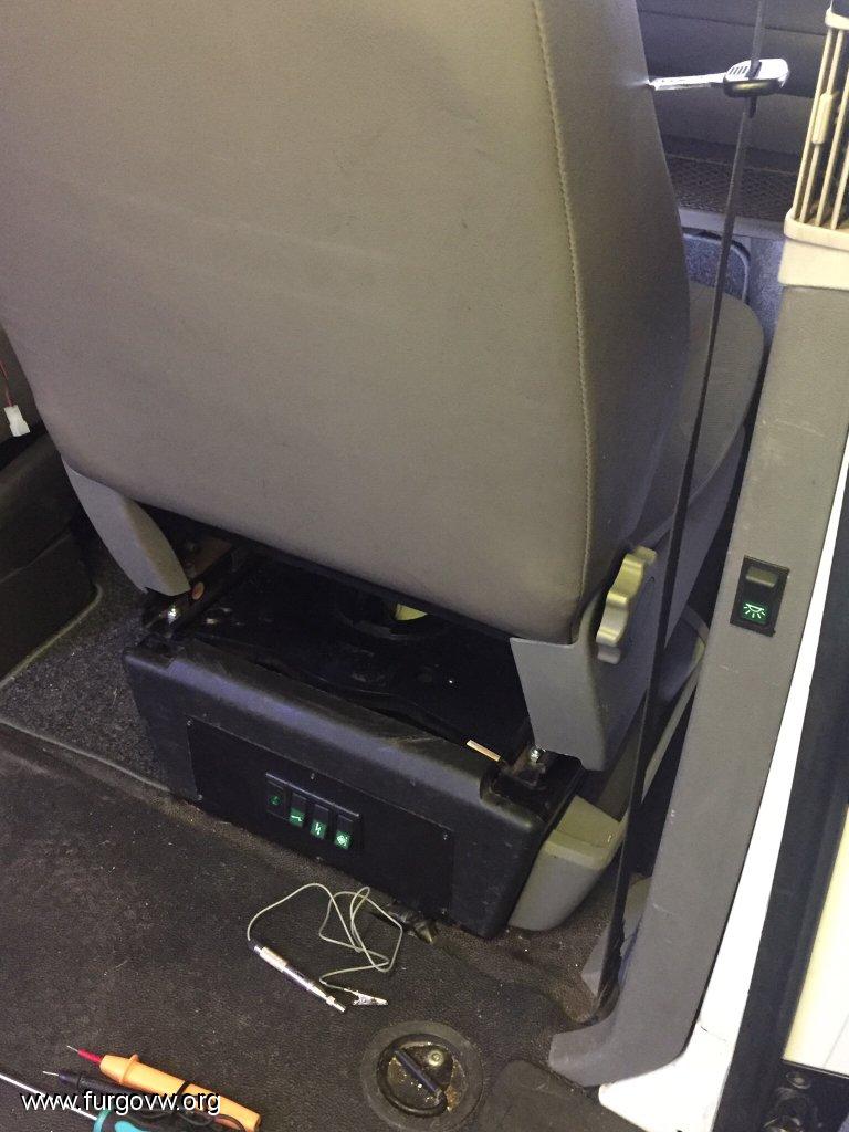

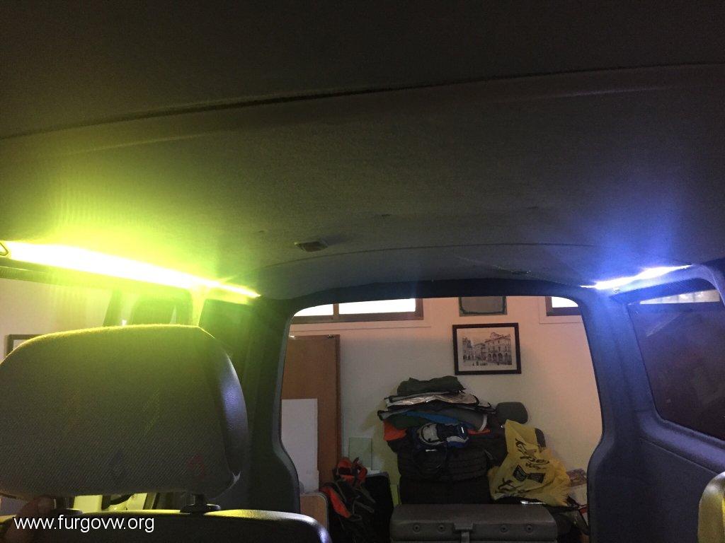

Marzo 05, 2017, 12:08:18 pm #89 Ultima modificación: Marzo 05, 2017, 14:49:02 pm por CANYCITO

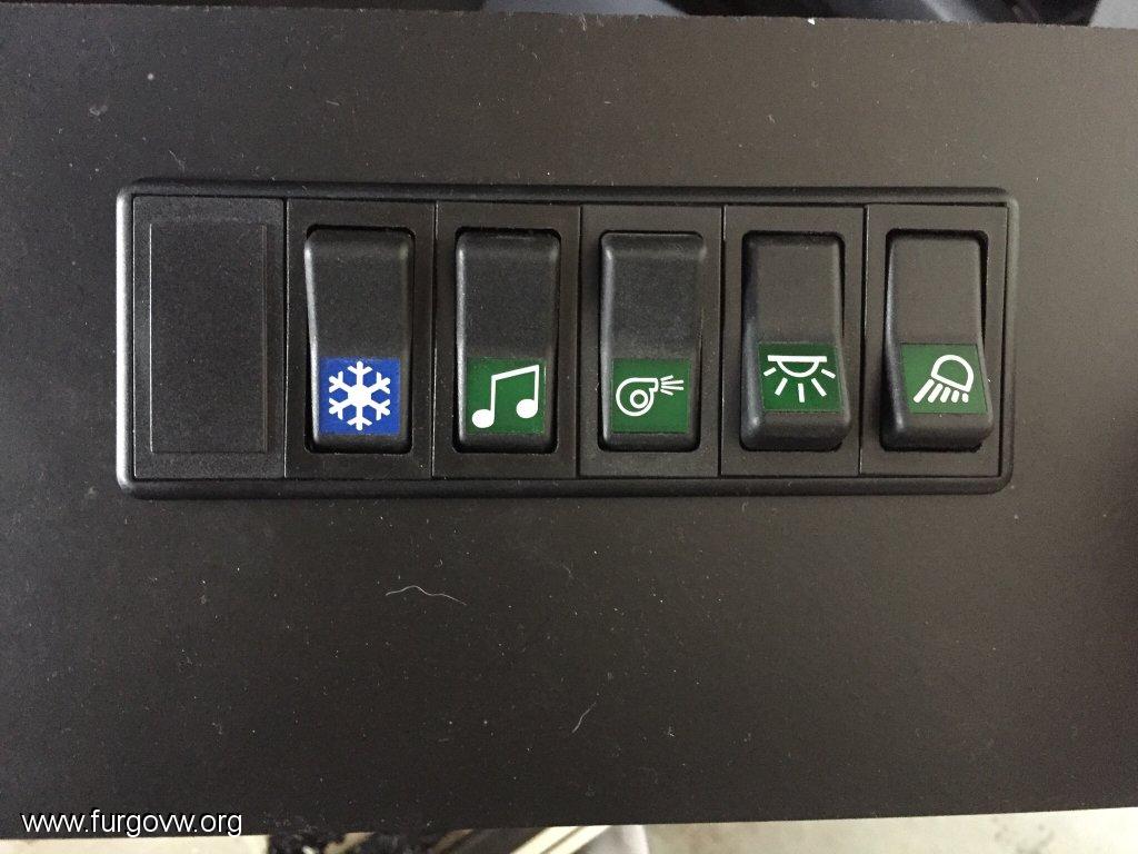

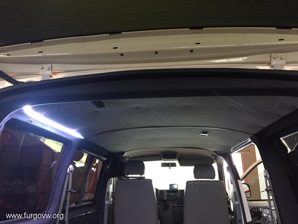

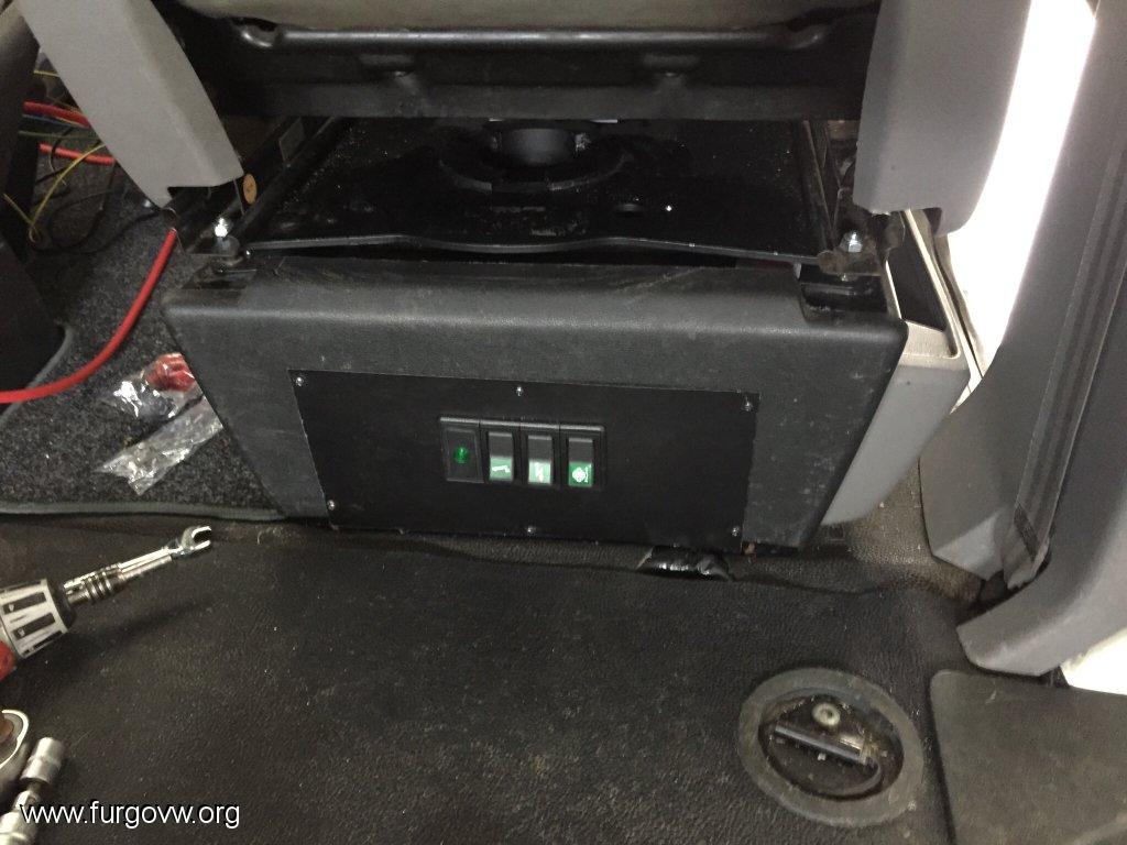

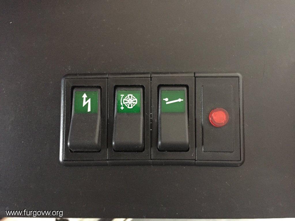

En el pilar B deje un interruptor de dos posiciones para encender las luces Led.
Abajo enciendo transformador,en otro doy corriente a los enchufes de 220v y en el otro enciendo la calefacción (Calefactor)
Y se puso una chorrada para poner la luz Led o bien azul,amarilla o blanca.
