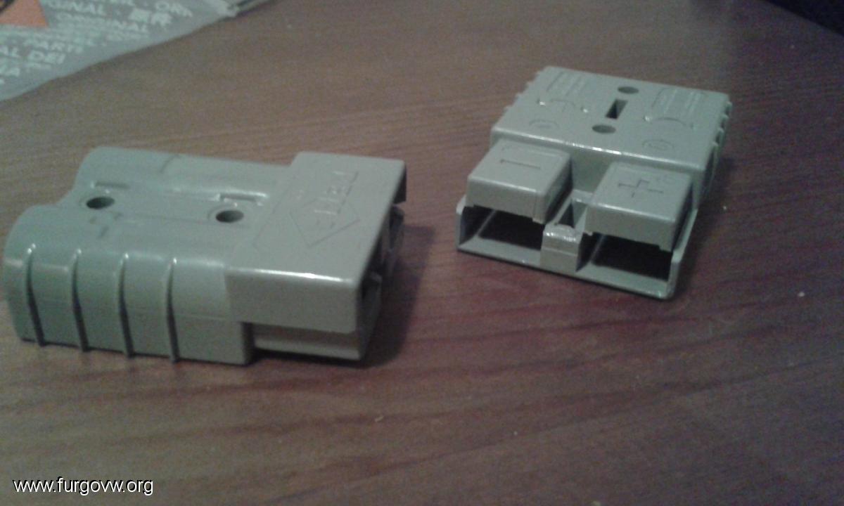

Hola Chero y los demás, ya que es mi primera cita en el foro, aunque lo he consultado muchísimas veces.
Me ha servido de mucho el manual de instalación de segunda bateria.
Mi opción es poner la bateria bajo el asiento trasero de mi t4 del 94:
Esta elección es para poder construir una cajita extraible facilmente para pasar ITV y poder cargar la bateria con un cargador.
De momento he construido la caja.
Lo he puesto con un conector de bateria tipo "enchufe de baterias".
Al ver que la gente tiraba 10mm2 para instalarlo bajo el asiento del conductor he elegido 16mm2 porque hay un par de metros mas de distancia.
Es suficiente??
Este viernes paso la ITV y me pongo a pasar los cables hacia atras. He estado buscando por el foro a ver por donde lo pasa la gente que tiene t4. Pero puede ser que sea un poco malo buscando, seguro que está pero no lo se encontrar.
Que ganitas. Os quiero agradecer mucho toda la información que existe en el foro, me está guiando muchísimo y es de gran ayuda.
Os dejo una foto de la cajita.

La caja tiene buena pinta pero
En principio no deberias de tener problemas en la itv por la segunda bateria, en cuanto al cable por supuesto que 16 mm mejor que diez, yo lo voy a poner de 25, en cuanto a pasar los cables en tu t4 lo siento pero ni idea, mi furgo es una expert y la principal esta dentro del habitaculo bajo los pies del copiloto.
La caja tiene buena pinta pero eso de extraerla, las baterias tienen un peso considerable, no me veo yo moviendola de un lado para otro, tendra que conformarse con la carga del alternador.

Cerca de la caja de la bateria auxiliar, he montado este tipo de conector para poder desconectar y sacar facilmente la bateria.
Todas las masas de los consumos de la bateria auxiliar, estan conectadas con cable a bateria auxiliar.
Menos, las luces, que son dos lamparas de LED.
Estas las pillé de la chapa (lijado y con roscachapa)ya que la tirada era muy larga para pasar dos cables.
El tema es que cuando desconecto el conector de la foto, se me van las luces. Con el coche parado, que no está funcionando ni el rele ni el alternador.
Comprove que no hubiera tension con el coche parado, a ver si me estaba comunicando las dos bateria por algún gazapo. nada,0 voltios.
El resto de los consumos funcionan, solo se va la luz.
Que tenga una mala masa tampoco creo que pueda ser, si no, no funcionaria nunca. Y la masa de las luces no tiene nada que ver con el conector pues va a la chapa. ???
No es tanto problema ya siempre este conector estara conectado, salvo extracción de bateria... pero me mosquea
Lo que quiero hacer pero voy muy pillado, es mirar que pasa con las tensiones con el conector enchufado o sin enchufar.
No se me ocurre nada mas.
