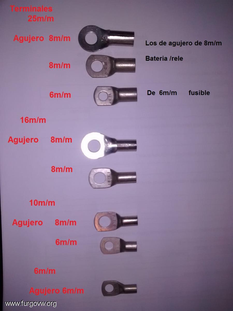

Hola.
Cita de: Druida en Enero 14, 2017, 09:20:07 am
Las medidas de cable aparte de cumplir la normativa que marca los minimos de seguridad, nos han de dar tranquilidad, no hay que escatimar en diametro aunque sea 1 m , en la furgo no tenemos problema de pasar cables como en una vivienda, el ahorro es insignificante y vas seguro, igualmente asegurar las conexiones con  teminales bien grimpados i si puede ser estañados una mala conexión puede ser un punto caliente.
Totalmente de acuerdo mucho cuidado.
Te pongo una foto de terminales que tengo.
Ponerlos con una buena grimpadora de terminales de potencia,buscate un profesional que la tenga y con los cables ya a medida que te los ponga va ha tardar 5 minutos.
Con un estañador muy potente,tambien con una pistola de calor calentando el terminal metes estaño y luego el cable enfoca lado contrario del cable que te lo quemas con un cacho de manguera rectractil de dicho color
