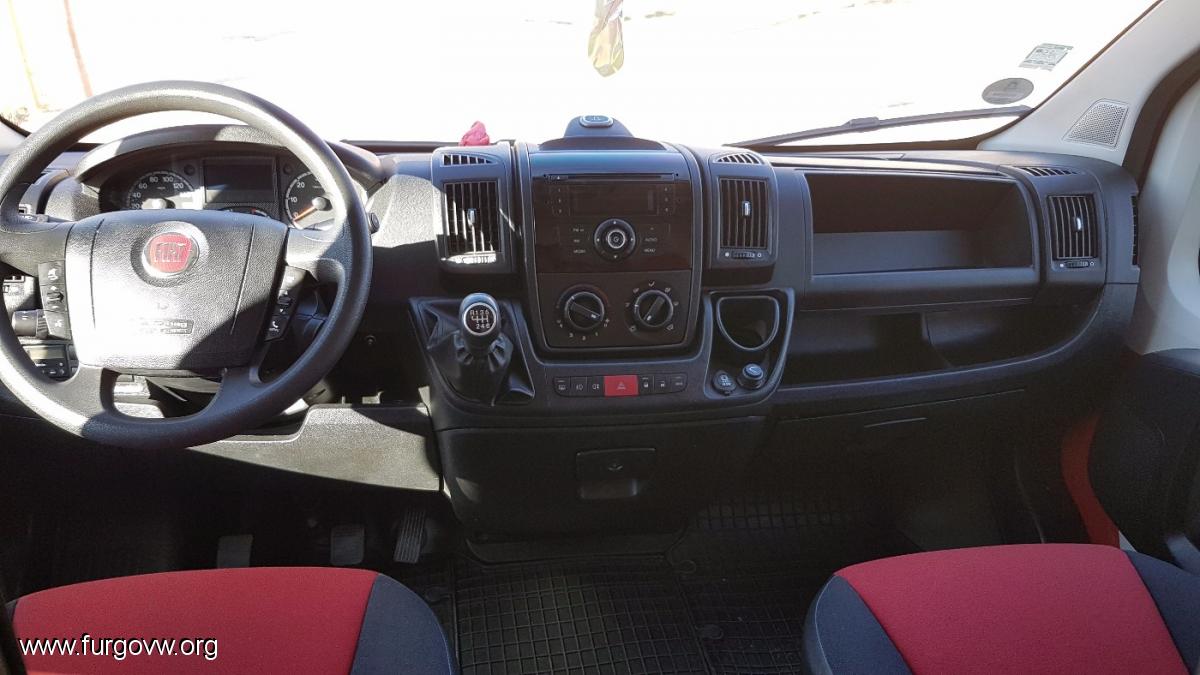

A ver si me podéis arrojar un poco de luz... A diferència de la Primastar, veo pocos espacios esenciales desde mi punto de vista...
1.- Donde colocar el teléfono, y que soporte usar. Veo que gente, usan un panel central abatible, el cual no tengo, en mi caso, tiene un pivotillo con un botón, que no sirve para nada.
Tampoco veo donde instalar para que quede bien, un soporte de móvil estándar. Los que lo llevan en la rejilla del aire no me convence.
2.- Solo tiene un hueco porta latas (o cenicero), si tenemos dos latas, donde las metemos? Y si le ponemos cenicero?
Hay modelos, que en vez de guantera inferior, tienen porta bebidas, muy útil, pero creo que prefiero la guantera.
Admito ideas

Para el móvil poca solución a parte de ventosa o rejillas, para las latas yo quiero hacer unos soportes que queden horizontales cuando abres la guantera inferior, en el canto de la puerta, así cuando la cierras desaparecerían.
pronillo
Hola, para el movil el mejor soporte es el bolsillo, y montar manos libres o Radio DobleDin.  ;D
Neptuno_a80
Cita de: tioka en Marzo 11, 2017, 22:14:40 pm
Wow, me gusta la idea! Mantenme informado!
Cita de: pronillo en Marzo 11, 2017, 22:21:23 pm
Manos libres ya lo llevo, pero para el GPS utilizo siempre el móvil... Me gustaría mantener la radio de origen...
Ya veo que no hay muchas opciones, a ver si entre todos sacamos buenas ideas.
