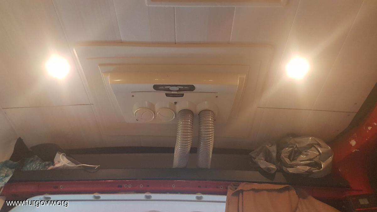

A continuación, os pongo la adaptación que he realizado, para tener aire del climatizador Neil en cabina. La verdad que al ser un poco invento, iba algo perdido, pero buscando materiales adecuados, la cosa no ha sido tan complicada;

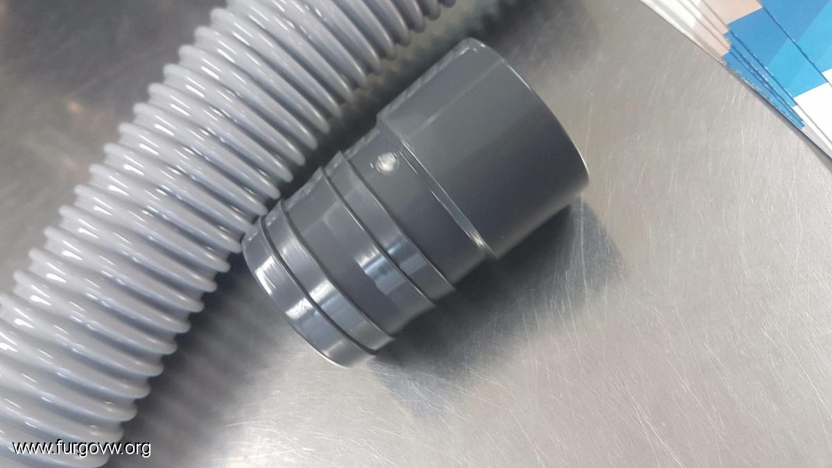

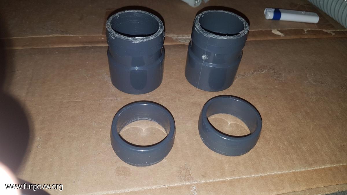

Para hacer llegar el aire del climatizador, he usado tubo de 60, y un par de adaptador de conexión, que a sido la clave para hacer una conexión decente.
Se cortan los 2 adaptadores en 4 piezas, de los cuales, dos de ellos los usaremos para la conexión con el climatizador, y los otros dos, para la conexión en cabina.

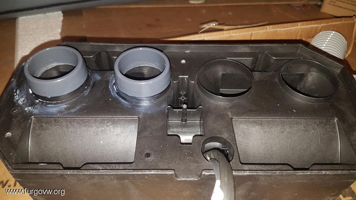

Con el climatizador desmontado, se pegan los adaptadores pequeños en las dos salidas que usaremos para poner los tubos.
Presentamos los tubos para comprobar si sujetarán bien. En principio, a presión aguantan bien, espero no tener que poner abrazaderas...

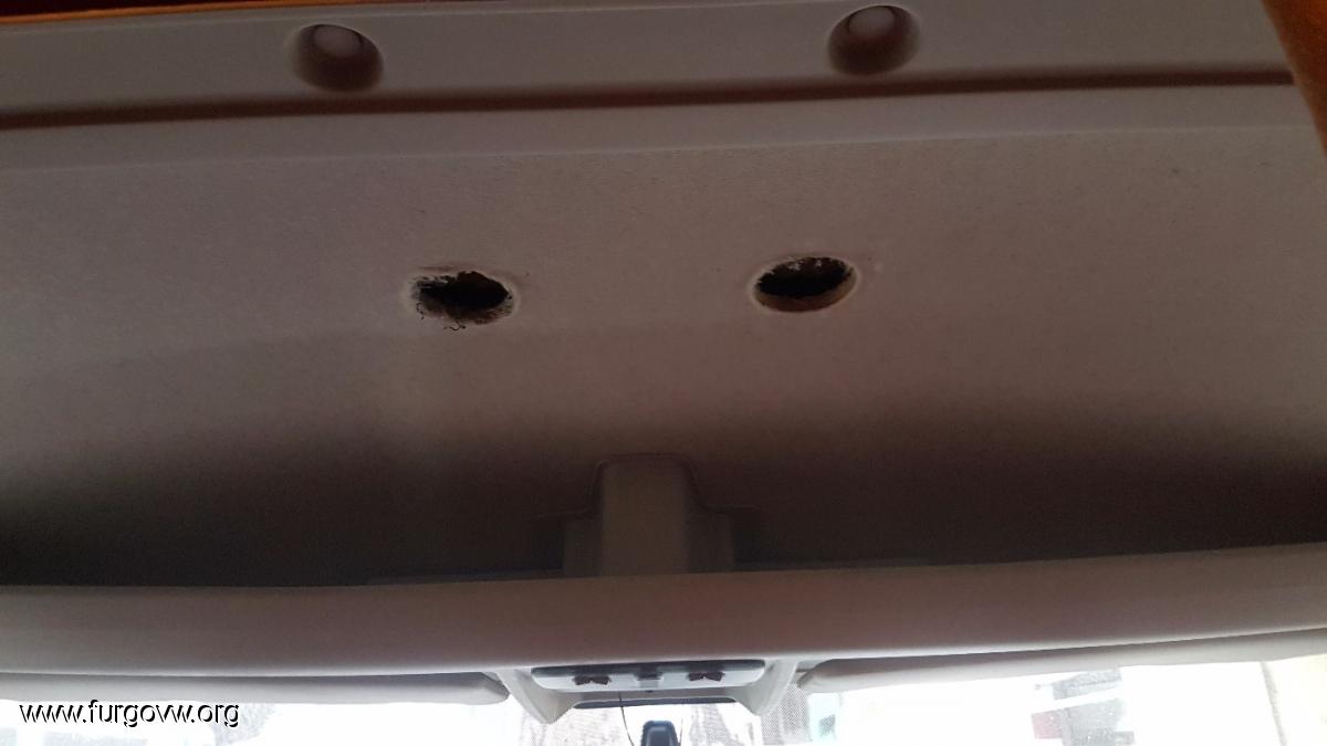

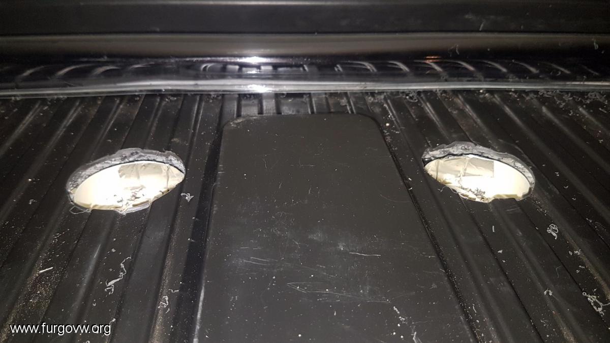

En el techo, taladrado 2 agujeros para las salidas de aire.

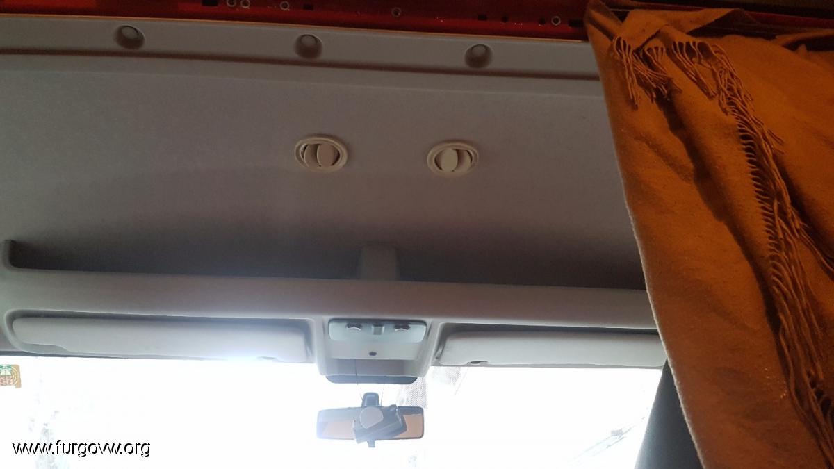

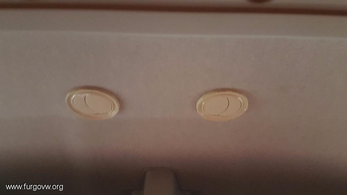

Las presentamos, y quedan genial!
La idea, y de momento así es, es que sean totalmente movibles, para apuntar el chorro hacia la dirección deseada, o bien cerrar.
Por arriba, también tenemos los dos agujeros, los cuales, en realidad se han realizado a la vez con los del techo.

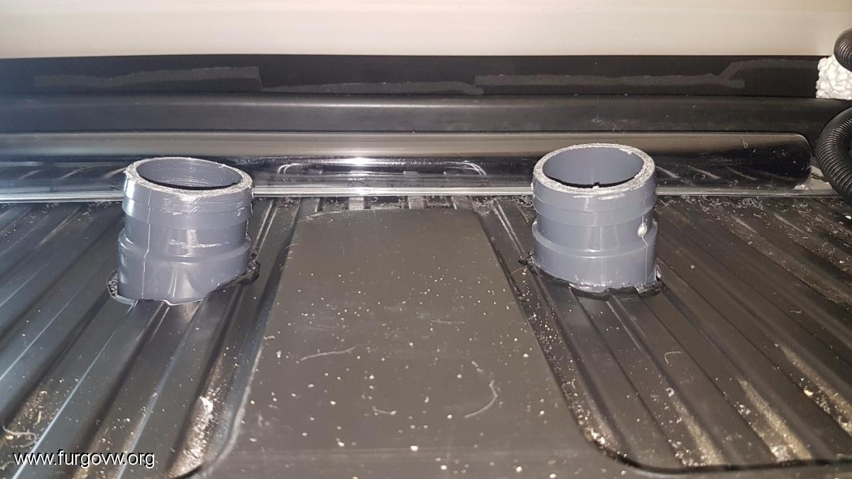

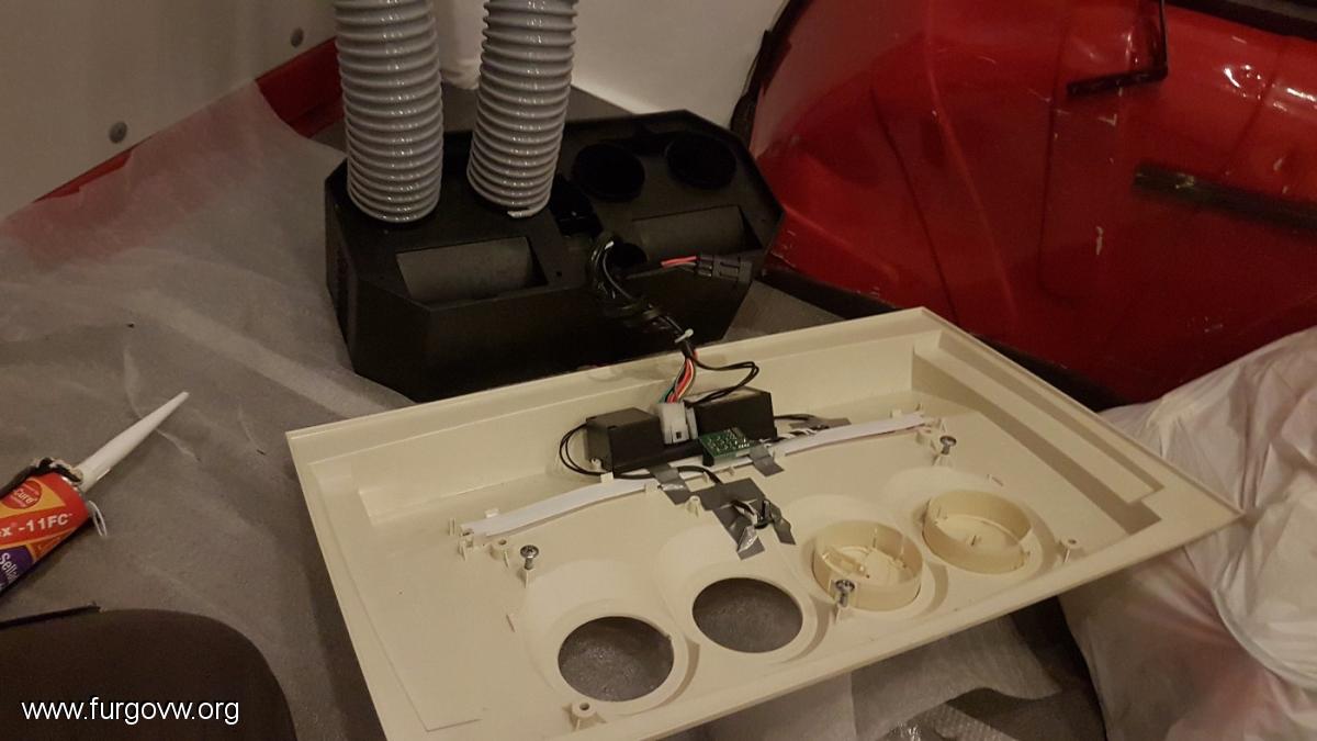

Presentamos los otros dos adaptadores de conexión, y vamos buscando la altura de fijación ideal.

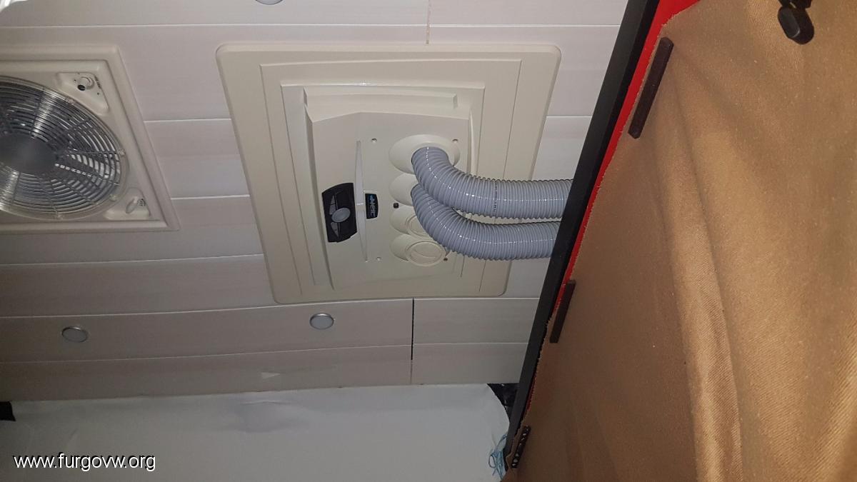

Se monta el climatizador con su embellecedor, con sus tubos ya insertados, y así va quedando.

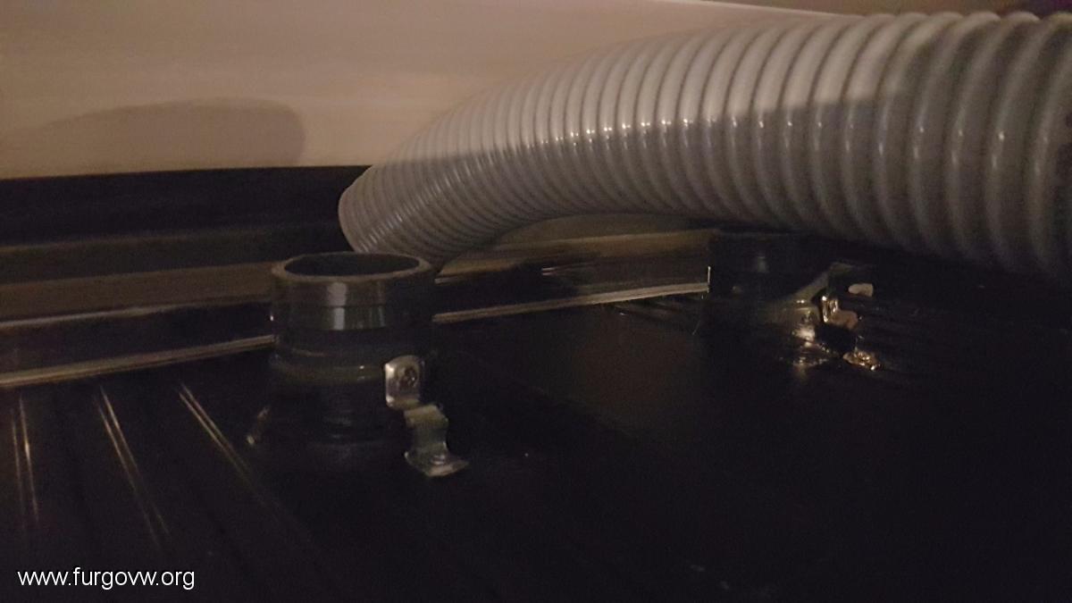

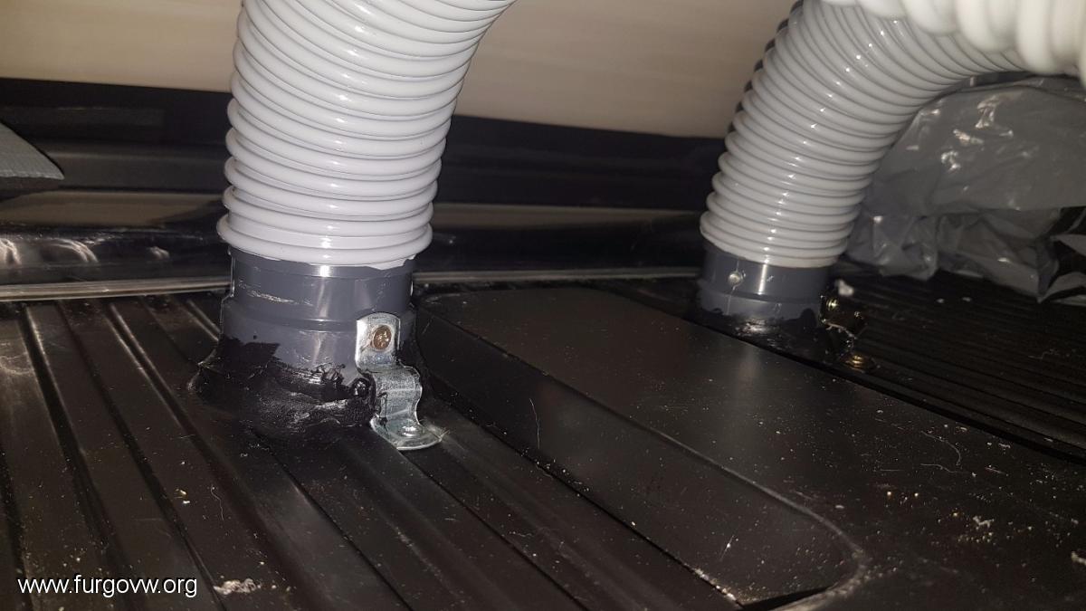

Una vez pegados los adaptadores, presentamos los tubos para ajustar medidas.
Insertamos los tubos, con cuidado al hacer presión, no nos cargarnos nada, y a continuación, solo queda apretarlos un poco más para finalizar el trabajo.
Y aquí tenéis el resultado, os puede gustar o no, pero estoy contento del resultado, ya que todo empezó con una idea de bomberos... Ahora faltarà probar el climatizador y ver si da buen resultado, pero vamos, con chorro directo, se tiene  que notar.

Esperemos que no te haga silbidos el aire por un camino tan largo de esos tubos.
Yo uno de los que habia leido que estaba contento y no le habia puesto tubos asi como tu, decia que le gustaba el aire que le daba por el cogote  .meparto
Neptuno_a80
El tema silbidos, no debería, los tubos por dentro son lisos, pero nunca se sabe hasta que se prueba.
Igual el sistema de tubos no hacía falta... Hice pruebas, y el caudal se puede dirigir hacia la cabina y llegaría, pero el problema es que llevaré las cortinas, mayoritariamente siempre puestas, por lo tanto el aire no llegaría.

Yo creo q puede funcionar.. .palmas...esos tubos q has puesto aguantarían calefacción?   :-\

Yo pienso que si, perfectamente. Hice una prueba calentando un trozo a mechero, y tarda en empezar a quedar afectado, así que temperatura de calefacción pienso que sin problema.
Hombre viajando iras sin cortinas, no?

Siempre con cortina, aunque naturalmente, si hay pasajeros detrás, será sin cortina, jeje.

Eso que has instalado que es, ¿un enfriador tipo Viesa, o un equipo de aire acondicionado con compresor, evaporador, etc.?

Es un climatizador Neil, mediante agua, refresca el ambiente, funciona a 12 y consume poco (no es un aire acondicionado)

Ah, ok, entonces como los Viesa que montan muchos camiones, la verdad es que para lo que son dan un buen rendimiento y, por lo que he oído decir a los camioneros, si en verano añades al depósito de agua unos cubitos de hielo te garantizas una noche fresca.

Si, entonces si, es el mismo sistema. La verdad, es que lo estoy instalando sin demasiada expectativas, a ver si me llevo una sorpresa.
El que estoy instalando, no necesita de poner hielo, tiene un doble sistema de enfriamiento, precisamente para evitar lo del hielo.
A ver si llega el día de probarlo....Pienso que serà en la puertas del calor! Jejeje
