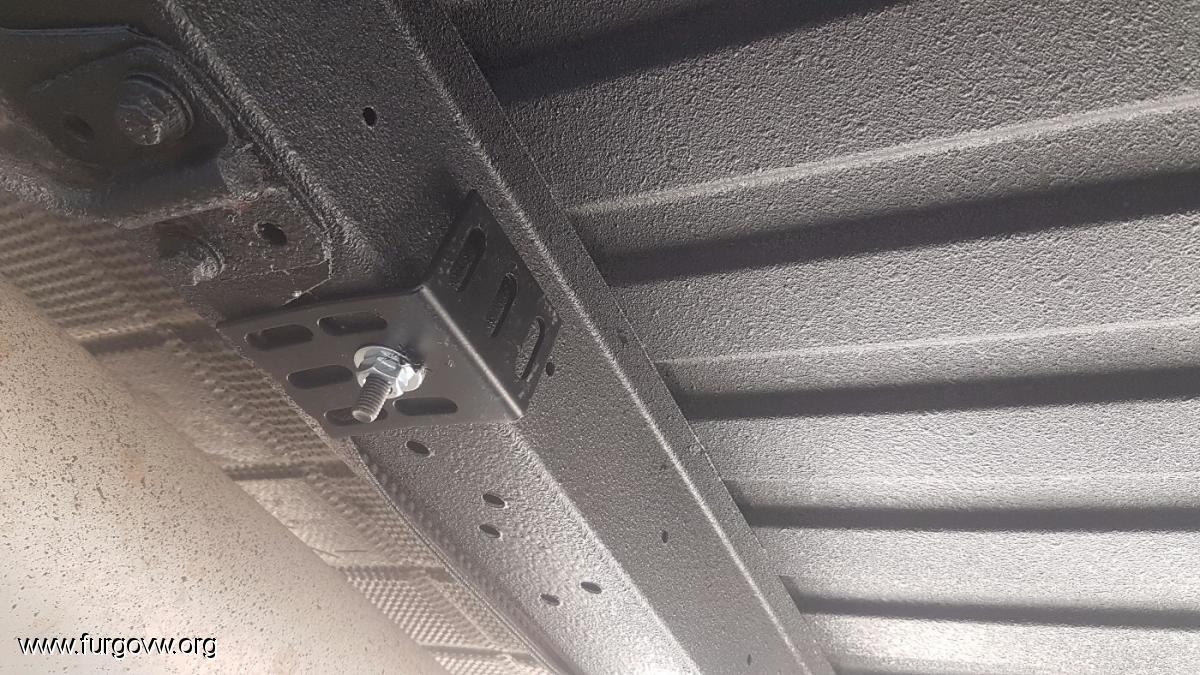

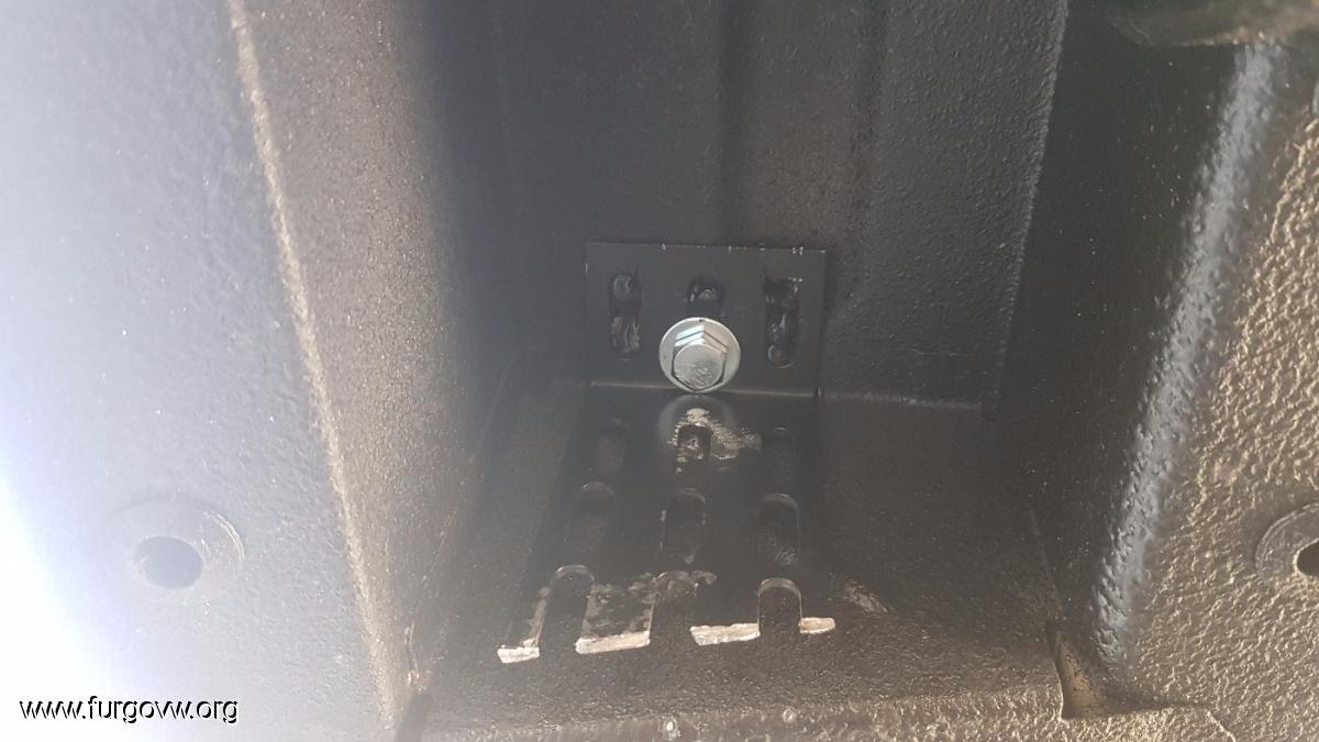

Montaje de asiento Fasp;
Ahí vamos, mi principal preocupación, era que por las columnas de refuerzo, me dificultara la instalación, y tuviera que retrasar la base, con la pérdida de espacio correspondiente.

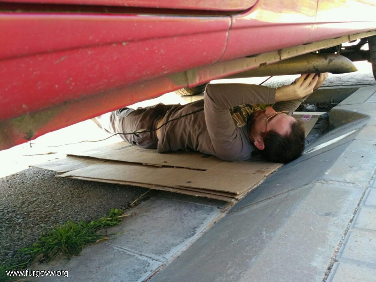

Bien pues, subido a un bordillo, uno se mete debajo a trabajar!
Empezamos por el agujero delantero izquierdo, por debajo, que los siguientes se harán por arriba, pero este es el que me daba miedo que me pillara mal, ya que es complicado tomar medidas abajo y taladrar arriba.

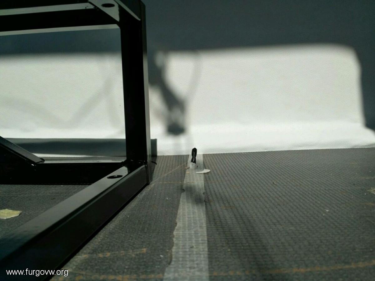

Aquí vemos la broca saliendo por el orificio, y por suerte, o por bien medido, coincide  con la cinta en el suelo de guía.
Los siguientes agujeros, se han realizado desde arriba, tomando como base el primero.

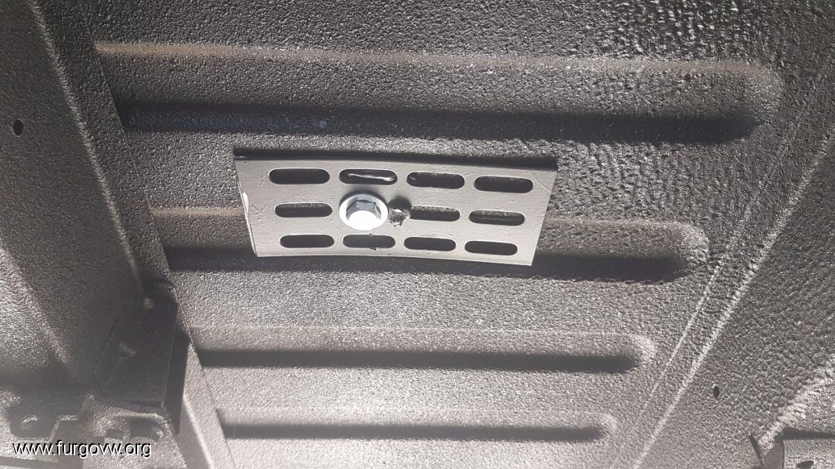

Una vez agujeros echos, es poner asiento he ir colocando los soportes, se ha usado tornilleria de M10 M12, y pletinas y escuadras de 4mm y 5mm.
Para sellar el agujero, se a puesto sika, y más adelante, la parte de escuadra irá fijada con otro tornillo para mayor sujeción.

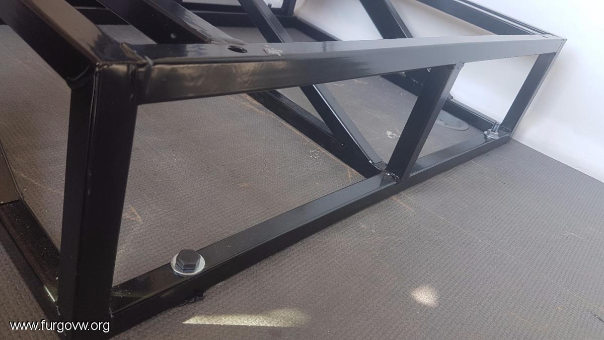

El motivo de montar la mayoría de tornillos al revés, es para que al montar el depósito en los bajos, luego no nos moleste.

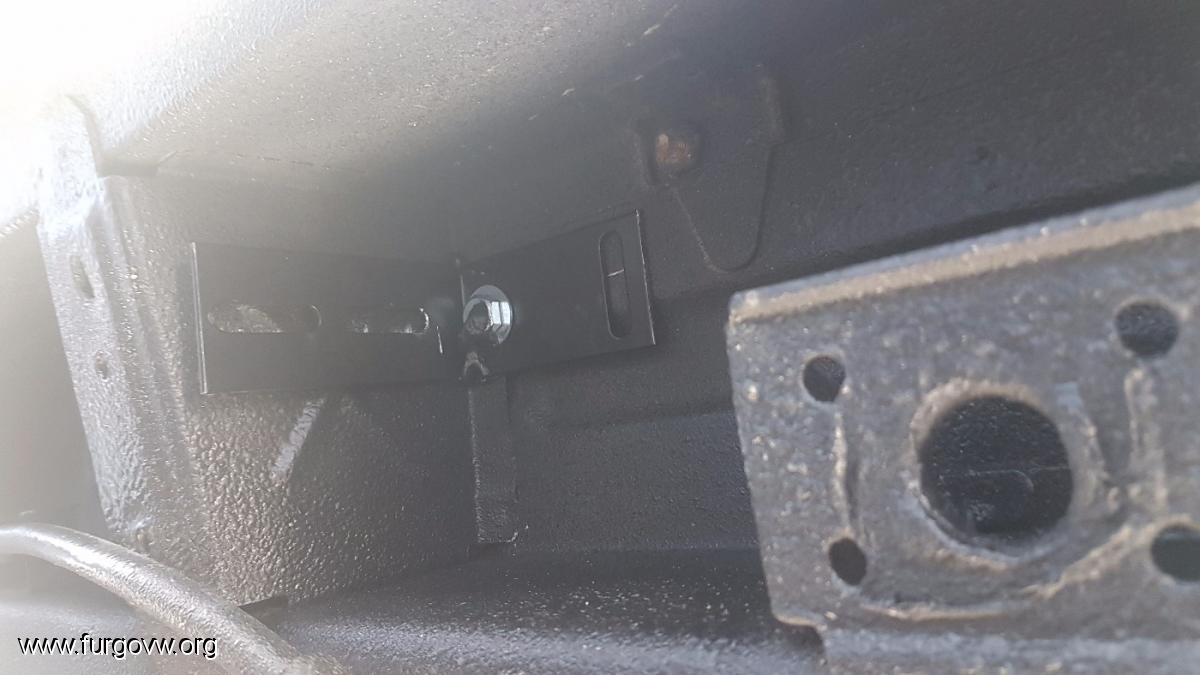

Aquí el único tornillo que me pilló en refuerzo, el cual, al ser muy largo, no se encuentra en cualquier tienda, pero en ferreterías industriales se encuentra.
Detalle del asiento por arriba

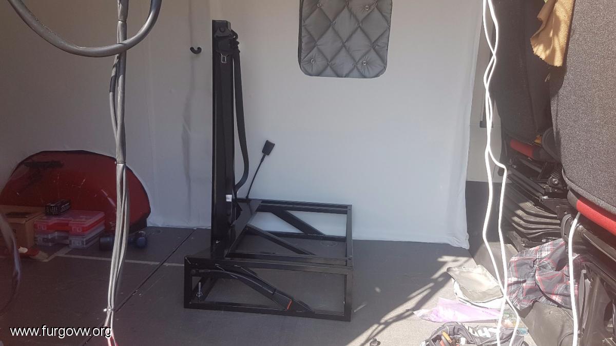

Y aquí la estructura entera... La verdad da gusto ver "algo interior" montado.
Me falta por poner el tornillo central trasero, que la verdad, se me pasó... En breve lo monto!

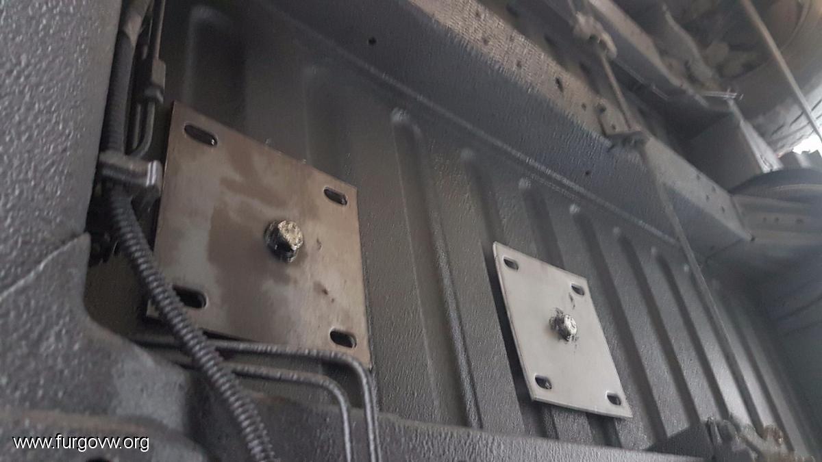

Añado foto con la modificación de pletinas y tornilleria M12

CitarUna vez agujeros echos, es poner asiento he ir colocando los soportes, se ha usado tornilleria de M10, y pletinas y escuadras de 4mm.
Deberías cambiar la tornillería porque si lees la documentación de la estructura y/o has visto los planos del fabricante, ese asiento se debe montar con tornillería mínima M12 y grado de dureza 10.9
Las tuercas deben ser tuercas con freno y además usar adhesivo... en menos de 500kms esas tuercas se habrán aflojado completamente
Además sería conveniente que toda esa tornillería fuera de acero inoxidable
La "pletina" que pones de refuerzo si la doblas con la mano, no crees que no es lo suficientemente fuerte?
El coste de esos materiales es de.. 7€? si acaso llega... merece la pena que vuelvas a perder una tarde y ponerlo bien; por tu seguridad y la de la gente que pueda viajar ahí sentada
http://www.lulukabaraka.com/uploads/productes/385.pdf
Neptuno_a80
Wow, no me había percatado de que debían de ser M12! Y tanto que lo voy a repetir. En las tuercas les puse polímero para evitar que los tornillos se fueran aflojando, aunque ni se si es suficiente, pero ya puestos, le pondré autoblocantes.
Respecto a las pletinas, con la mano yo no las doblo  ;D
En breve me pondré, ya que necesito que quede definitivo ya mismo. Muchas gracias
