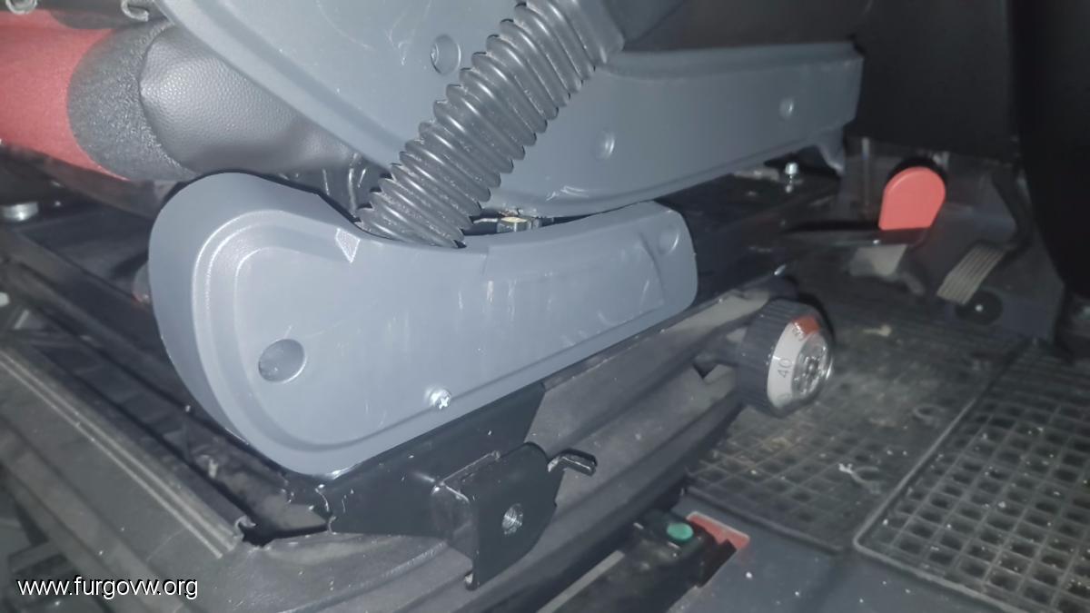

Hoy que he tenido un rato, he cambiado los tornillos de la base fasp, a métrico 12, en inoxidable, y ya de paso, las pletinas de los puntos más débiles las he cambiado por unas que he ido a buscar al herrero.
Gracias Eneko  ;)
