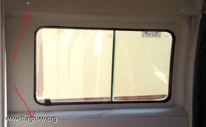

Hola, fantástico trabajo
Una pregunta,, ¿con que material y con que pegamento has hecho los bordes de la ventana???
Roller livingstone 4
Anterior : Ford Transit  MK7
http://www.furgovw.org/index.php?topic=325032.msg4070762#msg4070762
josemabo
He sacado plantilla de ventana en cartón pasada a panel y polipiel pegado con cola de contacto, el polipiel lo dejas más largo que el panel para luego pegar en curva que hace la chapa.
llalles
Muchas gracias.. entonces polipiel y cola de contacto.
Es que la jefa duerme de ese lado y se queja cada vez que toca chapa,, ;D ;D  parece que esta un poco fria   .lluvia

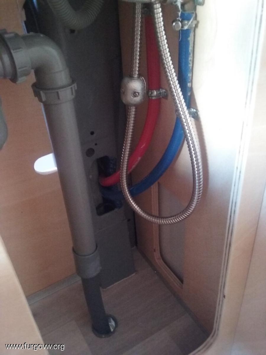

josemabo
Aprovechando hueco desague para ventilacion de nevera.
