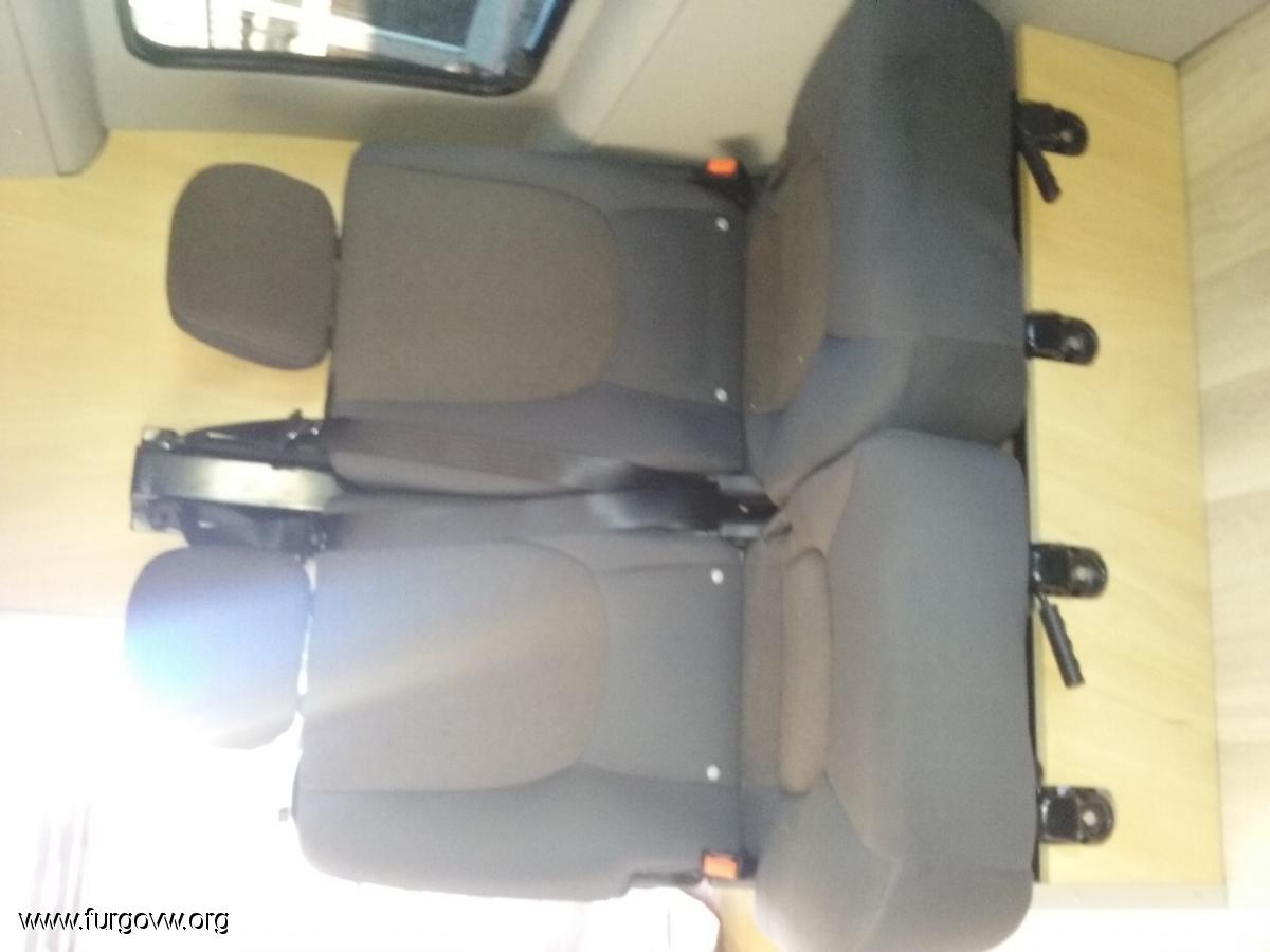

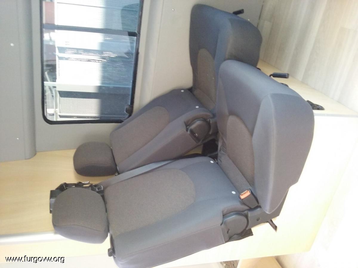

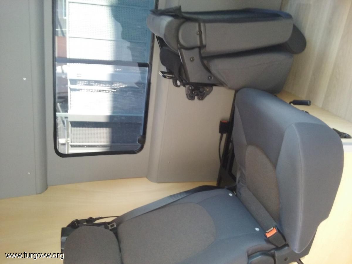

Son de un hunday matrix pero cada asiento de un coche son abatibles y tienen guías para poderlos adelantar.

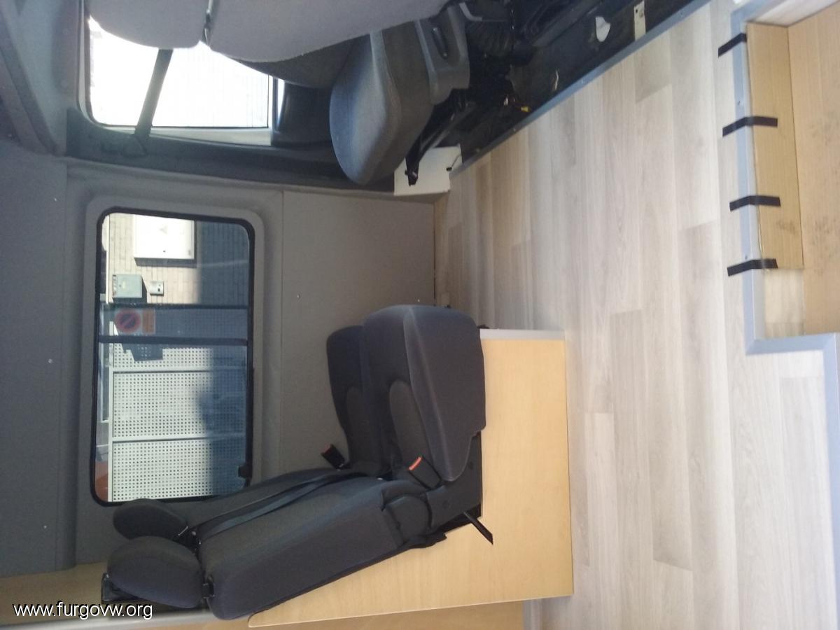

necesito ayuda de como poner mesa ya que la altura de la ventana es 0,60 y las mesas deberian tener 0,70.se aceptan todo tipo de ayudas x sierto perdon x las fotos giradas.
INNOVANS
Muy bien esos asientos, yo hice lo mismo y es un acierto. La mesa haz una escuadra de madera en la propia mesa en el lado de la pared con esos 10 cm. Y en la parte más baja pones las piezas de anclaje a la barra de la pared. Lo único será que abulta más cuando la guardes.
Javior
Mola, buen resultado. Yo tengo los d la scenic para ponerlos. Lo único q veo es que se quedan un poco reclinados para atrás en general todos.
Enviado desde mi XT1068 mediante Tapatalk
josemabo
 Gracias Tioka x tu idea me parece genial para compensar esos centímetros que necesito.para Javior a mi las guías me permiten dejar el respaldo casi en ángulo recto.
