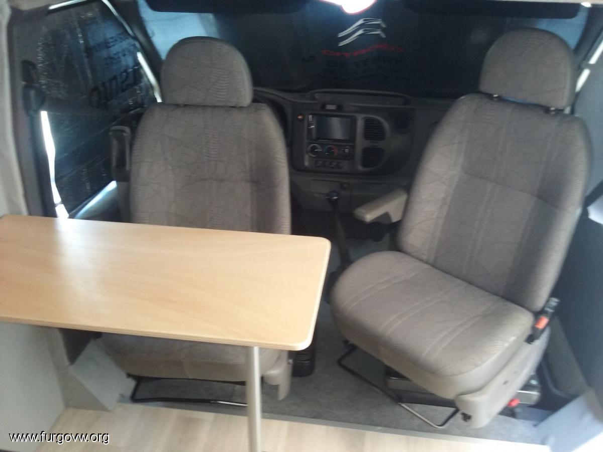

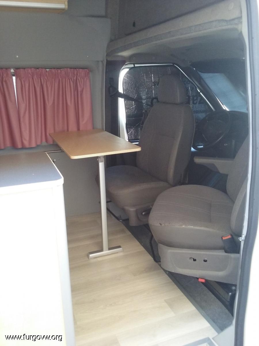

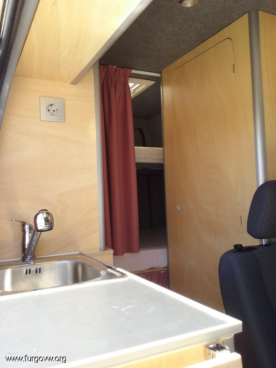

Hasta aqui mi camperizacion, mostrando primera experiencia por costa de Almeria.

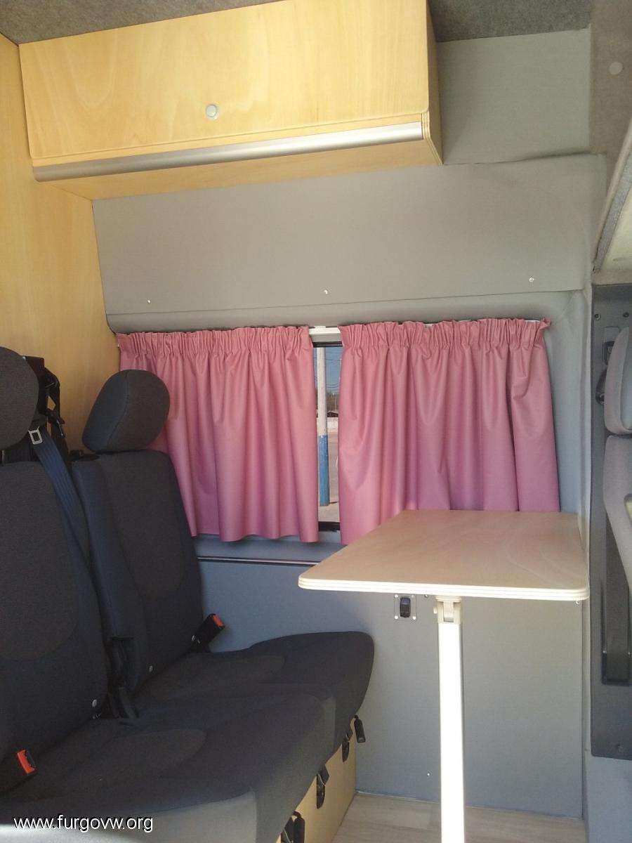

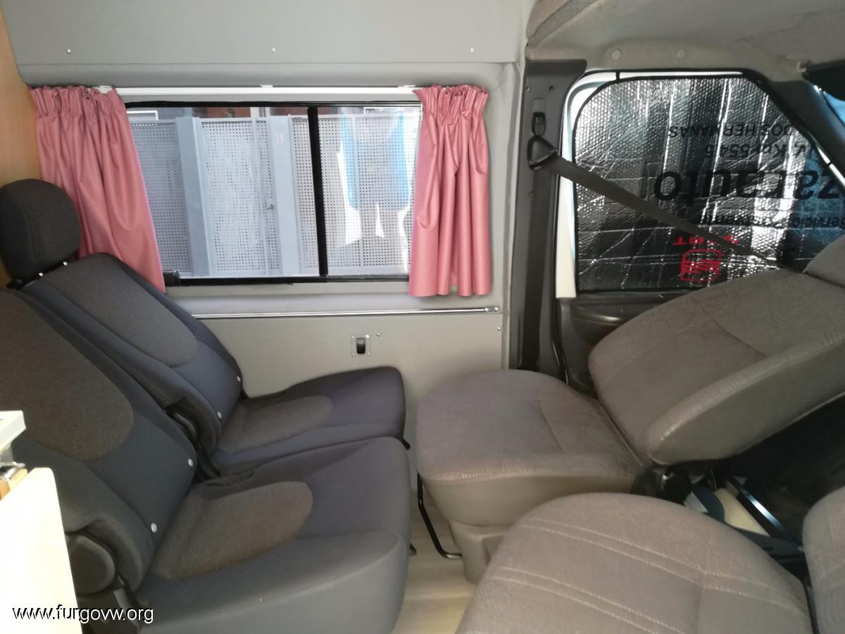

Que chulada y que curro! Los asientos de la segunda fila se hacen cama también?
josemabo
Se puede recurrir a utilizarlos como cama , depende de la persona y postura.Se llegan a juntar asientos traseros con delanteros, yo estoy muy satisfecho con su comodidad y lo practicos que son.

Hola Josemabo muy buenas , muy guapa tu furgo me encanta el tema de los asientos traseros que son de primas tarde o algo así.? Muy guapa la distribución el tema de la cama trasera que medidas te hace yo tengo 1.75  de anchura pero no lo veo viable dormir aló ancho quedo encastrado i eso que mido 1.70 pero con la almohada parece que este en un ataúd.  Sigo tu postura muy bueno i hacerle km i a disfrutar esa transit

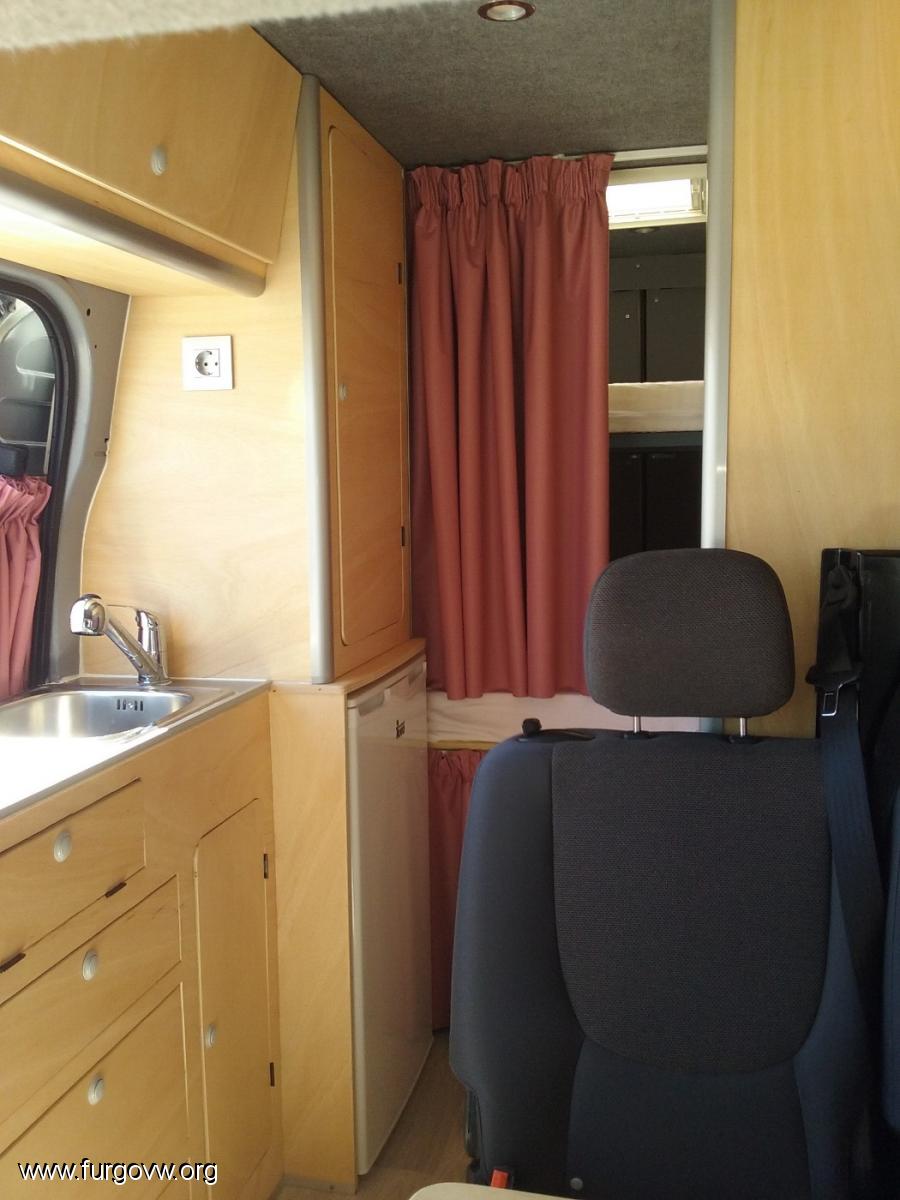

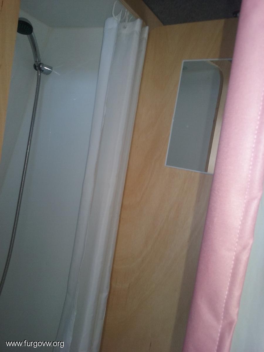

Imamon
Te ha quedado muy bien.  .palmas Que medidas tenía lo zona de carga para poder meter una ducha?
josemabo
Los asientos son de un hunday matriz, en la cama e conseguido 185 cm, gracias al Kai flex y forrado con polipiel.
