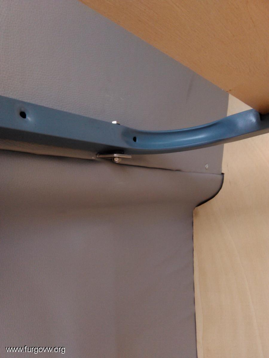

Como dice el maestro Esero, me siento a mirar y si molesto..... me largo. te sigo que tiene buena pinta y en breve empiezo con otra parecida.
La litera trasera ¿como la has anclado y a dónde?

Le voy a sacar foto de cojida y te cuento.

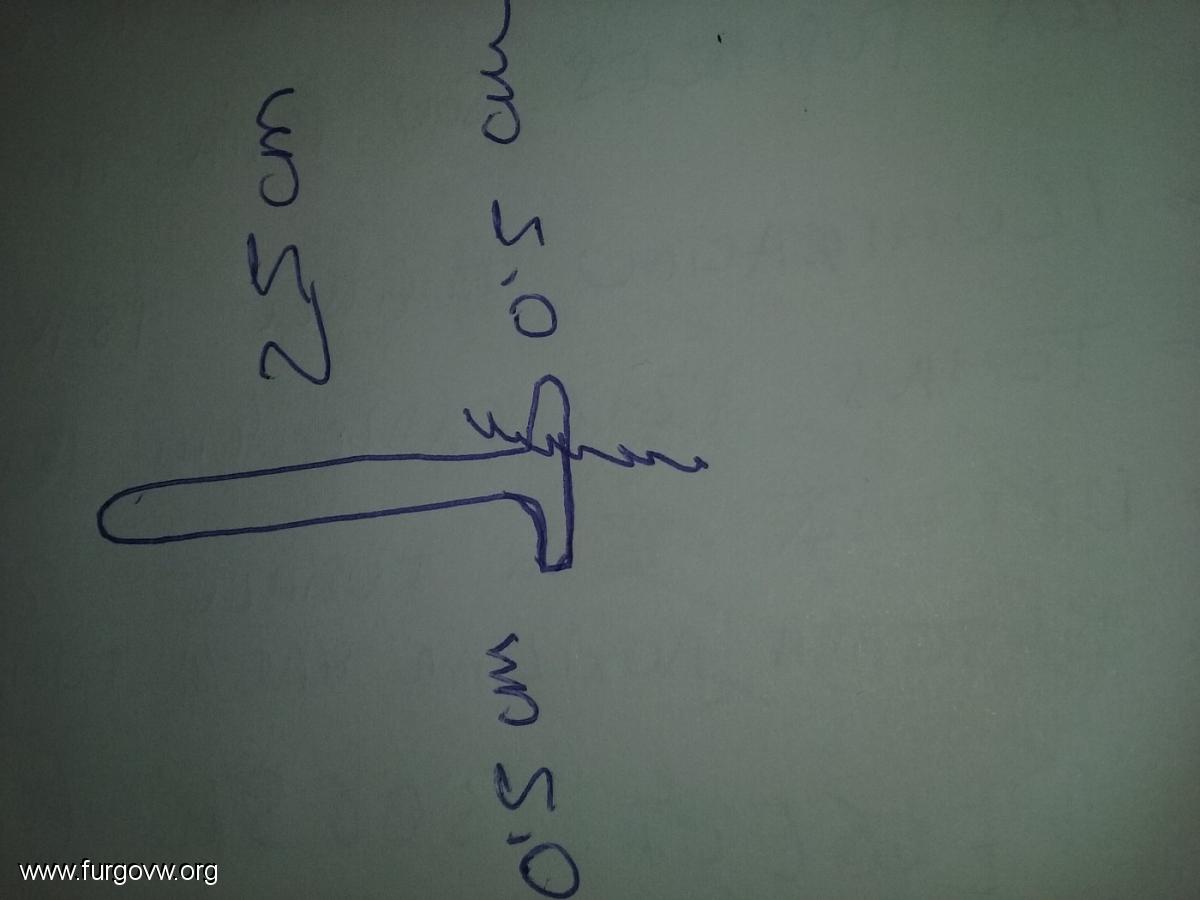

josemabo
hola otra vez, paso a explicar mas menos sujecion de litera, se trata de una escuadra del ikea cortada y metida x dentro de huecos capa.
josemabo
detalle ya colocado con juntas de gomas y tornilleria inoxidable.

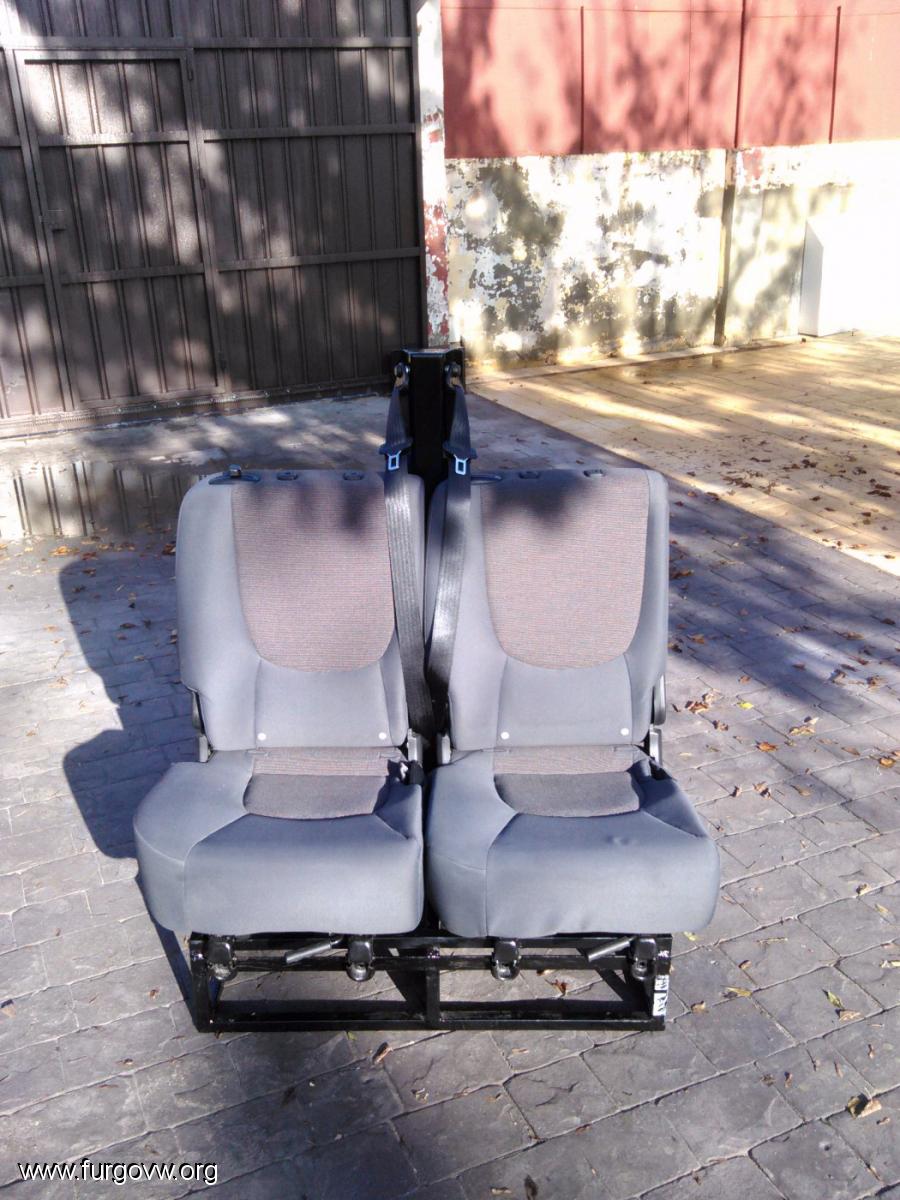

Javior
buena idea la de los asientos,  de que coche son?
Jgaldea
Muchas gracias por la info de los anclajes.
