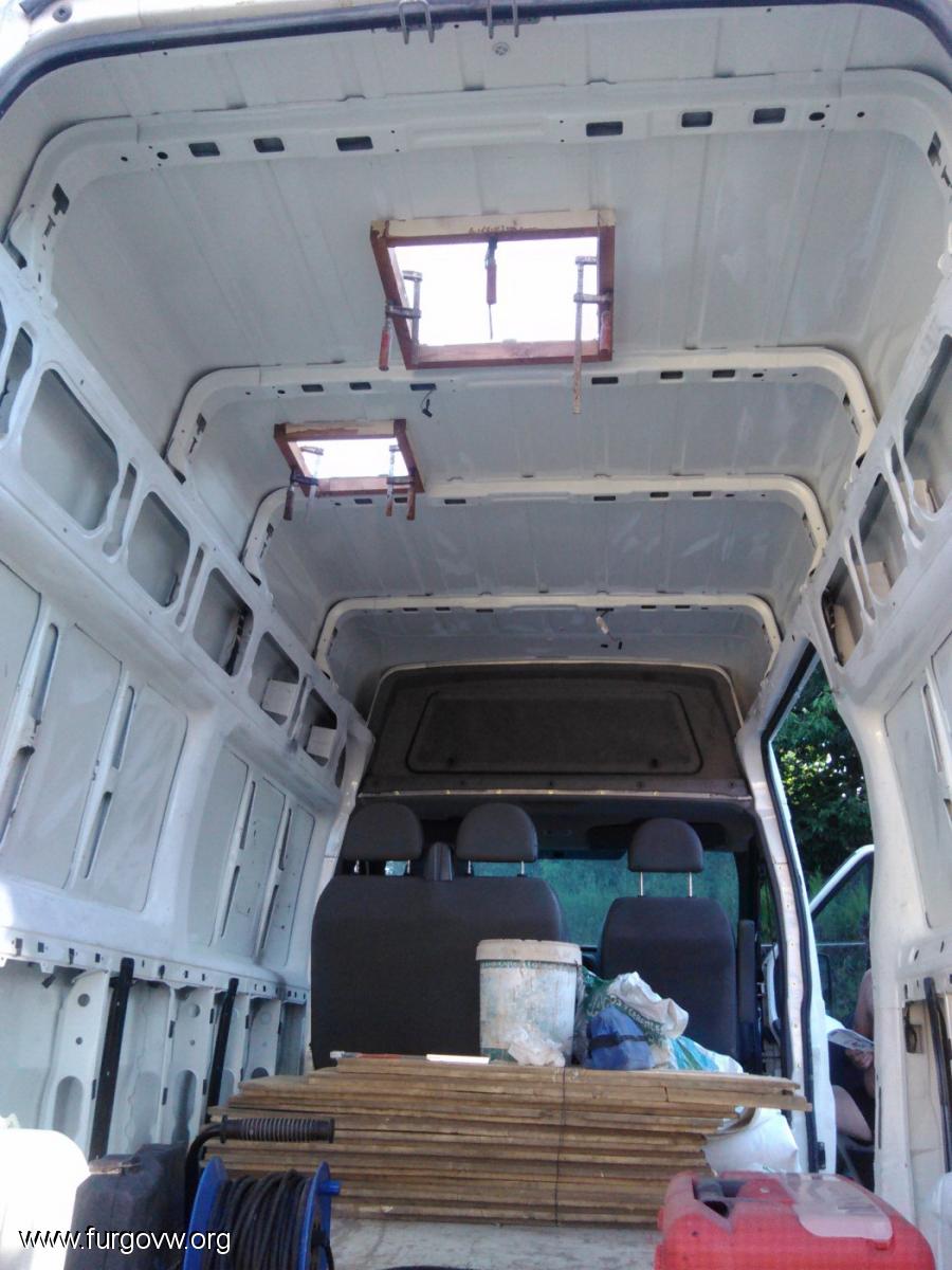

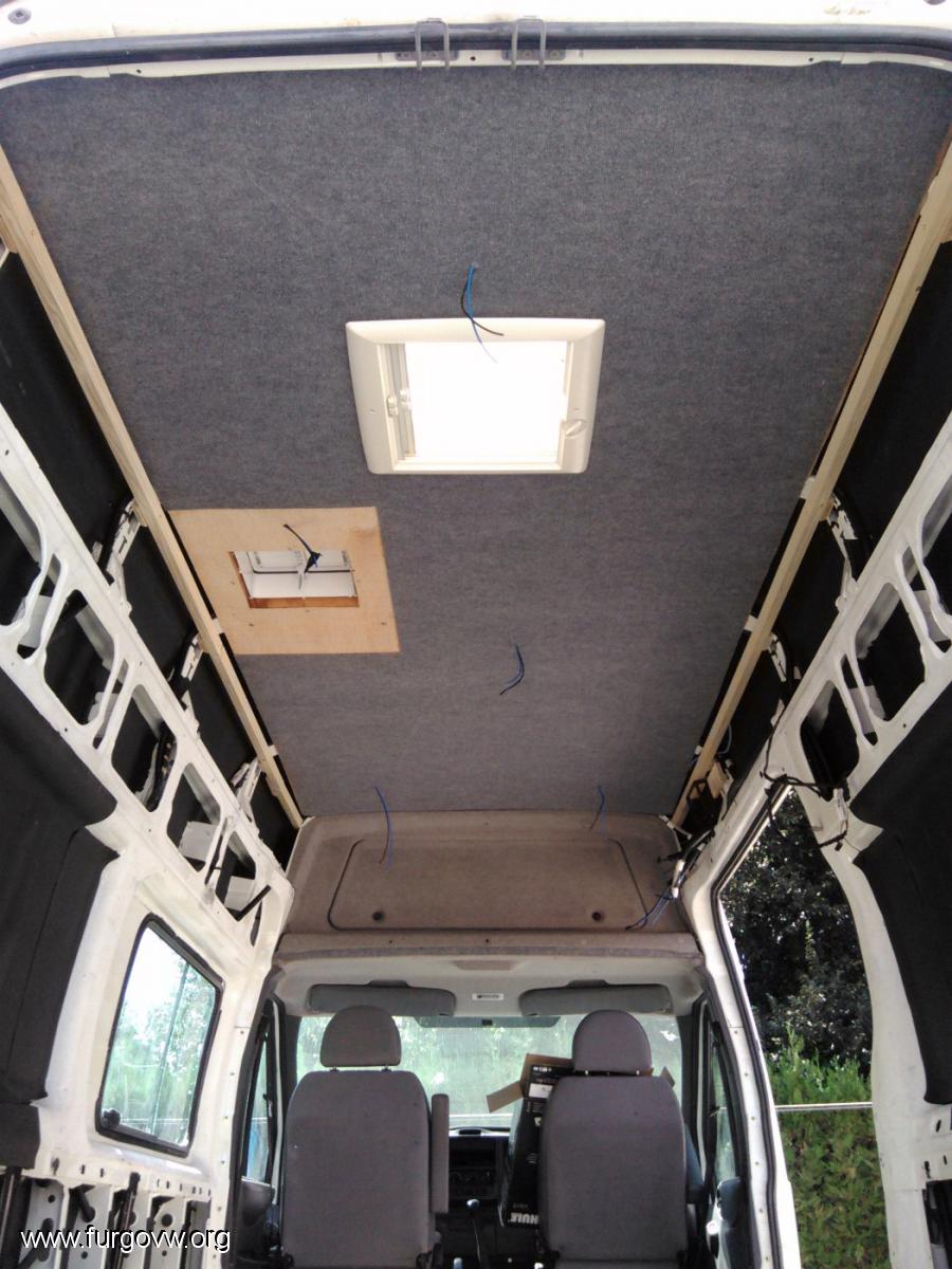

En el techo además del kaiflex lleva placas de poliestireno extruido de 3 cm.

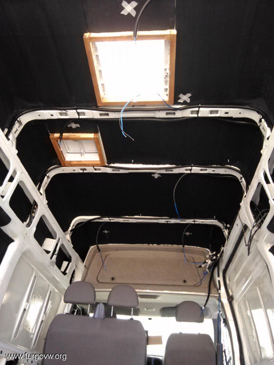

colocacion moqueta en techo para condensaciones.

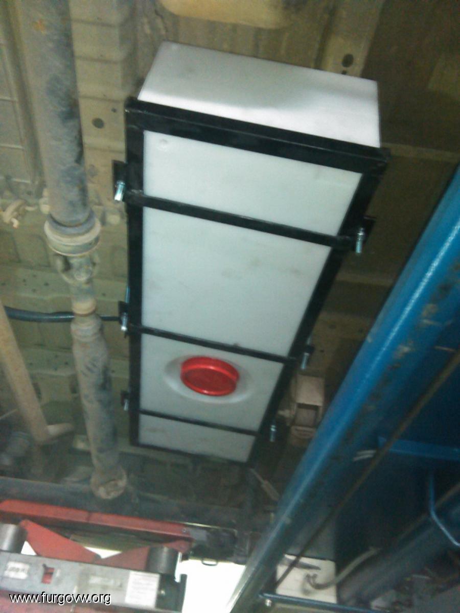

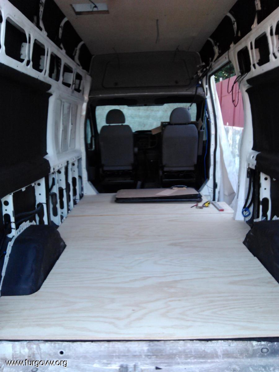

colocacion deposito aguas sucias de 98 lt.

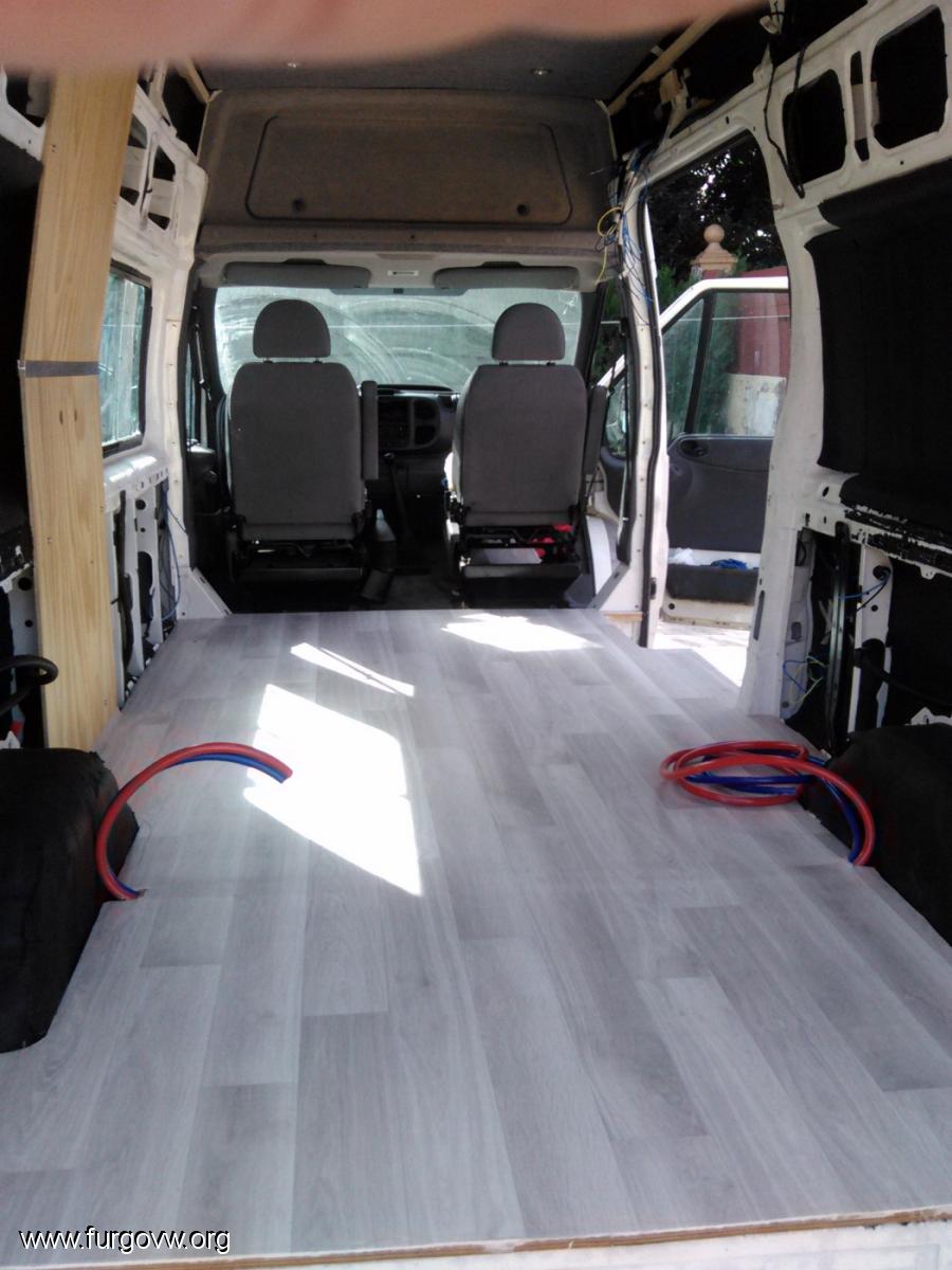

suelo  vinilo con paso de tubos de agua entre tableros
