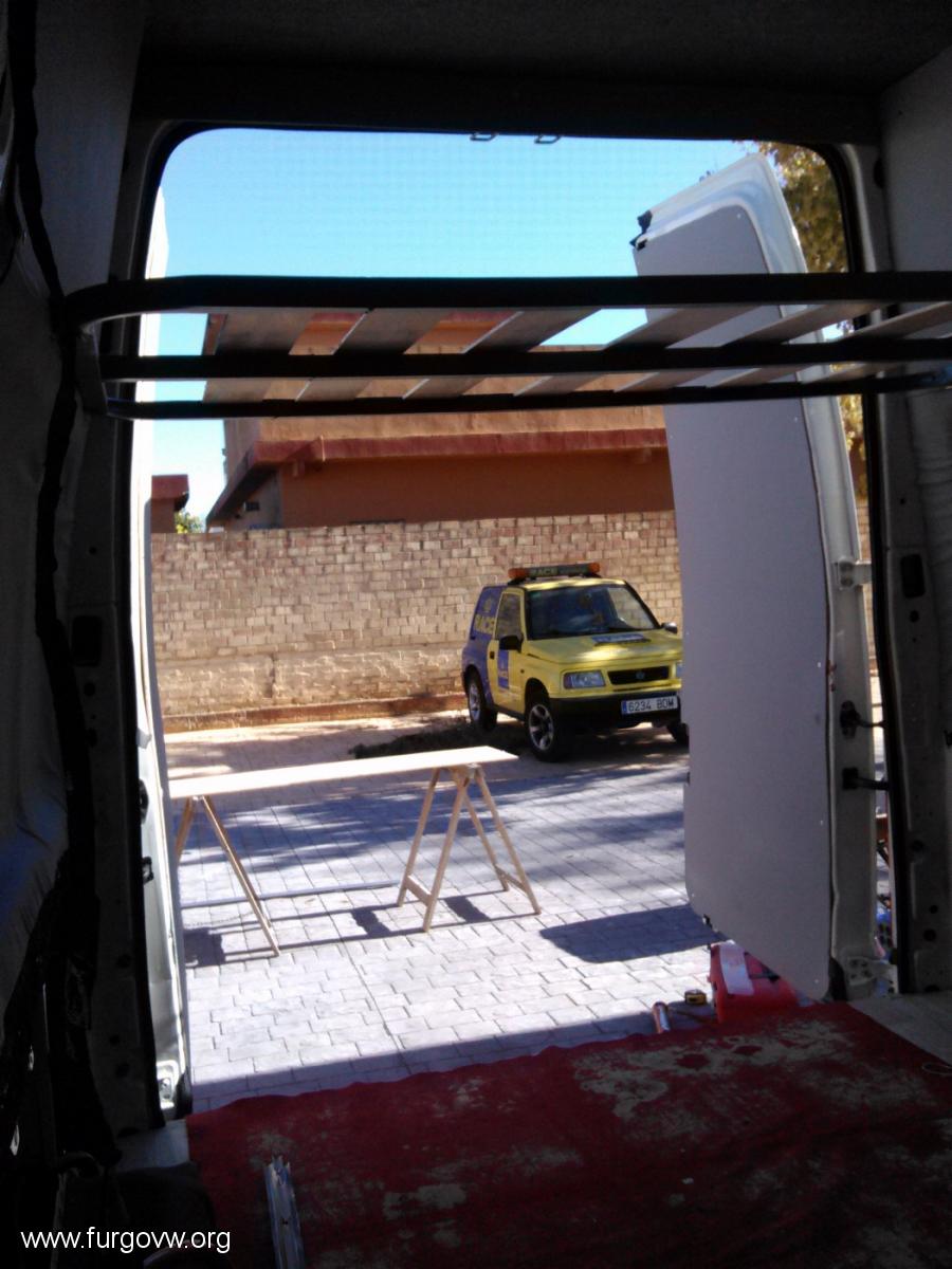

 GENIAL  .palmas  . Ademas del techo si te sobra  poliestireno extruido de 3 cm. puedes gastarlo en los laterales del sobre elevado del techo , es decir del nervio gordo hacia arriba que si pega el sol lateral entra calor , yo lo tengo así y va bien aunque la mía es semi elevada y corta tracción delantera

gracias x tu aportacion pero el problema que le veia era commo fijarlo al kaiflex , encambio en techo se queda presionado con panel,.

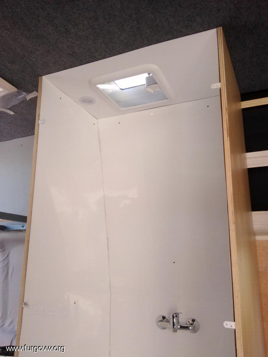

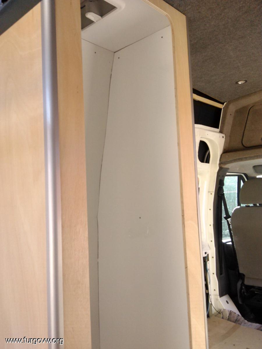

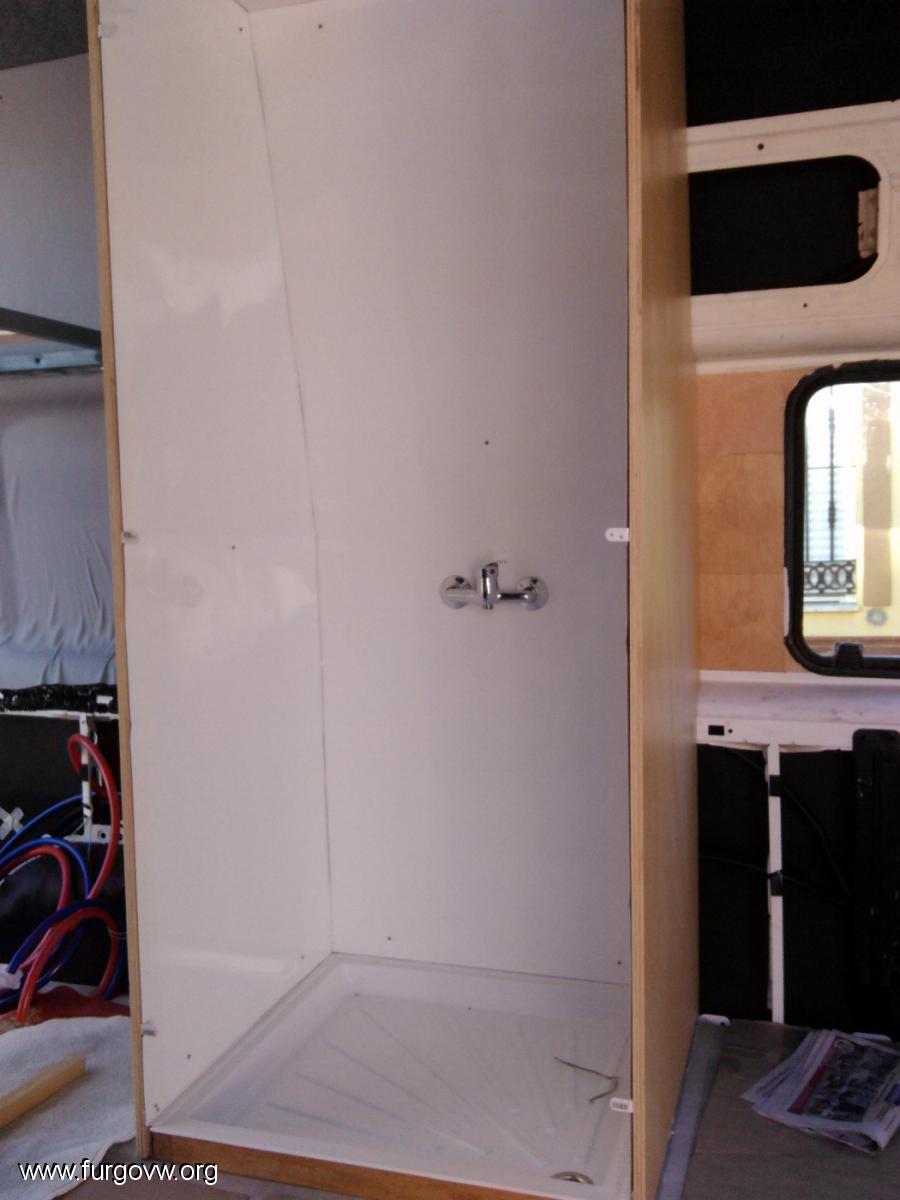

remate en perimetro del plato con angulos de 2x2 de aluminio.
josemabo
forrado de gabina con aluminio que a su vez descansan sobre angulos para un mejor sellado.

Yo lo corté a medida exacta metido a presión y luego para que quede fijo rellenas los huecos entre las juntas con un spray de poliuretano , se quedan pegados unos con otros y al kaiflex

las placas de aluminios van con cordones de silicona y ademas x fuuera pequeños tornillos de acero inoxidable.

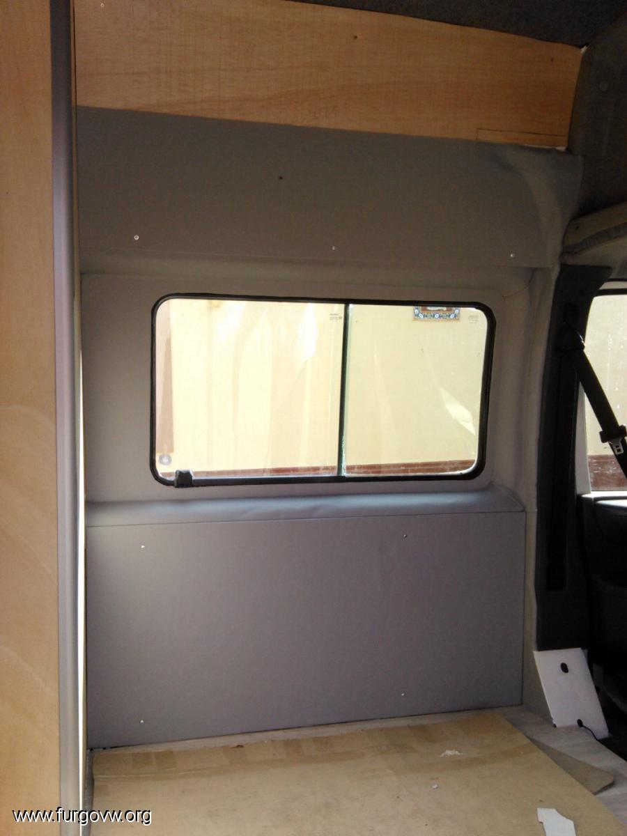

panelado ventana para colocacion del fasp 505
