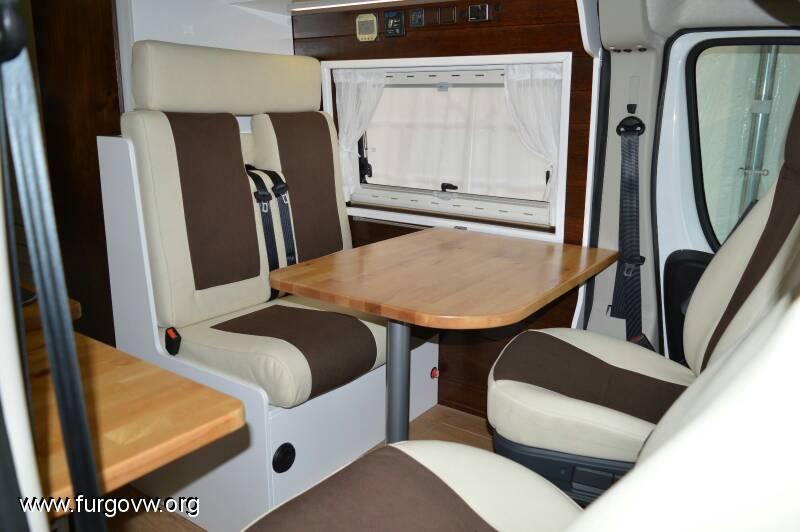

Vale gracias, no sabía que tal se quedaban con otros asientos, he visto eso, que muchos montáis asientos algo mas cómodos de otros vehículos. Un saludo.
Enviado desde mi Redmi 3 mediante Tapatalk
Pirriwey
Hola Alex, he preguntado a Tunning Homologaciones y me comenta lo que te copio abajo sobre la base fasp, mi furgon es un VW lt35 (código ficha 2420). Me adjunta la foto que te pongo abajo, para que vea el ejemplo y me dice que tiene que ir directamente a chapa. Así que creo que va a tocar hacer asiento de espuma, al menos para homologar y luego ya podremos poner uno más cómodo.
Mensaje de WhatsApp:"hola, es posible si pero lo has de montar de una determinada manera. Tiene que ir fijado al suelo directamente y forrado por los laterales con madera y luego poner espuma para sentarse( la espuma no puede quedar a mas de 520mm del suelo)".

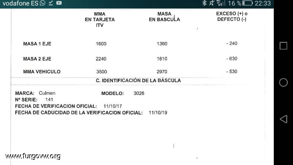

alexpower cuanto te pesa tu furgoneta con los depósitos llenos ,ami se me pasa ,me pesa 3260 y si ponemos cinco plazas por 75 kilos 375 mas los 3260 suman 3635 kilos ,no se de donde quitar esos 135 que tengo de mas
alexpower
Cita de: el sevillano en Marzo 28, 2018, 21:00:17 pm
Ostras pues ahi lo llevas. Esta pesada con medio deposito de combustible y limpia y sucias vacio. (cada uno es de 100l) la mia es 4 plazas. Sobrado no voy pero creo que tampoco me paso. No me han dicho nada del peso de momento. Ya te diré. Ese pesaje es en itv.
