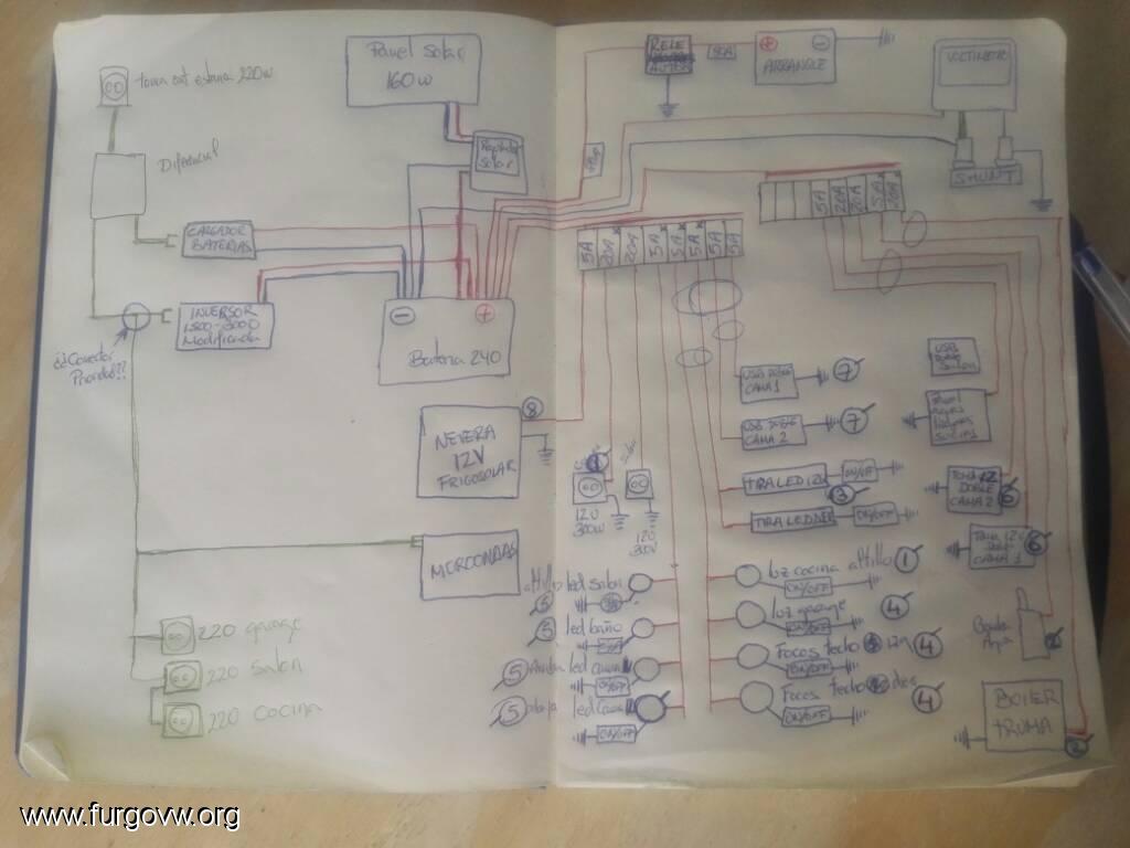

Gracias por el dibujo.
A raíz de esta pijada del relé me ha surgido la duda de que hacer con las tomas de tierra. He abierto un hilo para comentar:
http://www.furgovw.org/index.php?topic=331381.0
La cuestión es que aún sin saber de donde sacar la tierra del inversor, creo que el relé que se ponga debería incluir la toma de tierra y ser de tres contactos en lugar de dos...

para las tierras no necesitas otro contacto del relé.
lo suyo será que las unas todas juntas y lleves tu propia puesta a tierra (una barra de hierro que claves en el suelo)
los inverter, al menos el mío, lleva un tornillito en el chasis, para su puesta a tierra.
el resto de tierras de tus enchufes, cómo la tierra de la toma externa, unelas todas, y conectalas a tu puesta a tierra portátil, no hay ningún problema porque lleves también la del enchufe externo, no te preocupes, es más, si no conoces el estado de la instalación, a mi me da más seguridad.

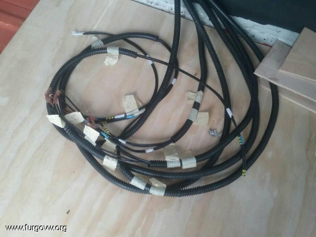

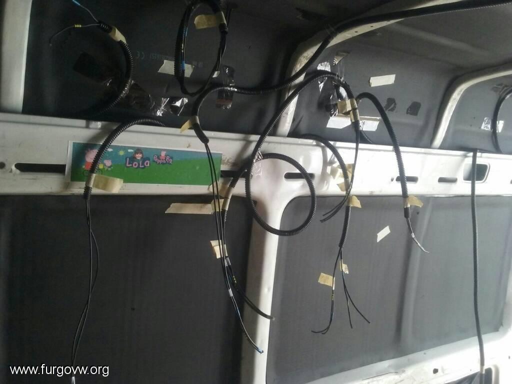

Buenos pues hoy ha sido una larga larga y entretenida jornada.

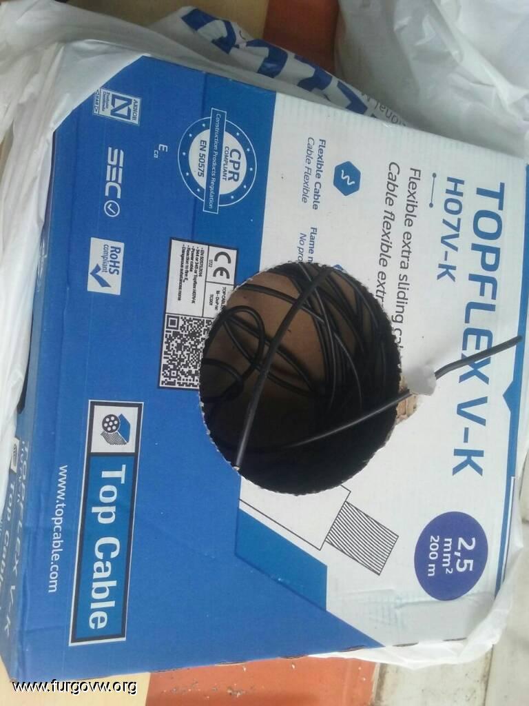

Empezamos esta mañana tirando cables a todos los coarrugados que tenia. He comprado.cable de 2,5 y he tirado todas las lineas con ese. Tanto enchufes 12v, luces leds, tomas mecheros, etc.
Tengo que tirar uno de 6mm para el frigo y uno de 4mm para la bomba de agua. El. Boiler truma le he puesto 2'5.
Vamos que tengo tirados 200 metros de cable ya. Todos con su retorno de tierra como me recomendo bolson.
¿La bomba de agua 4mm y el frigo 6mm puede llevar la masa con cable de 2,5 o tambien tiene que ser mas gruesa?
Del 1 al 7 tengo todo ya tirado
He dejado todos los cables identificados ya.con positivo y negativo.
Y hasta aqui con la ayuda de la jefa ha estirado la mañana.
Por la tarde mas...
Enviado desde mi HUAWEI P7-L10 mediante Tapatalk

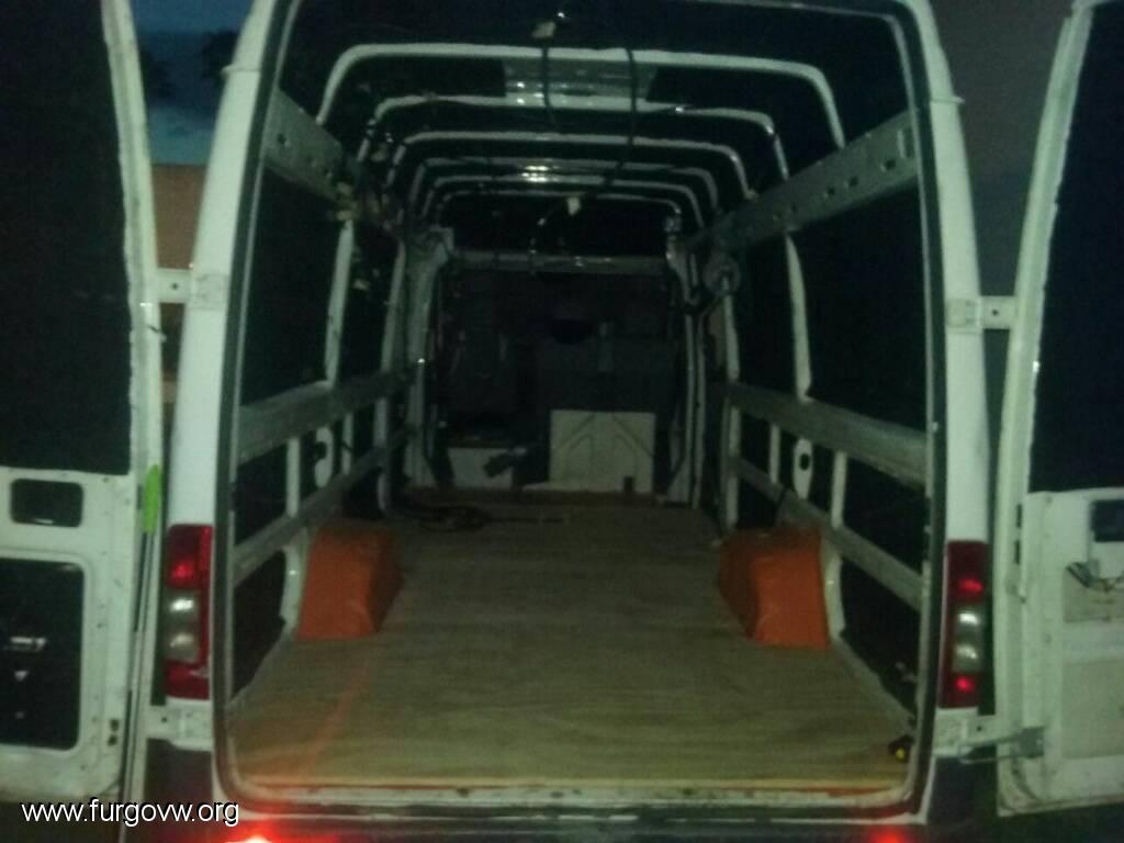

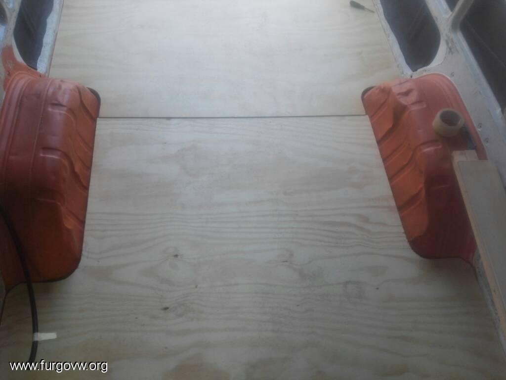

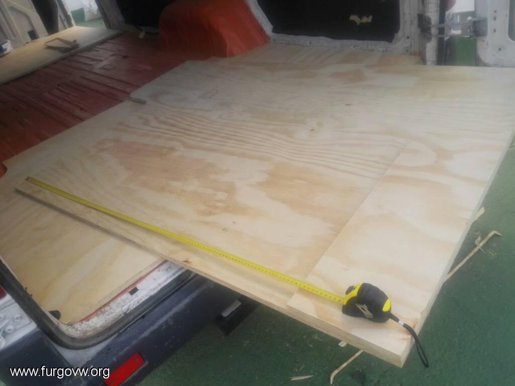

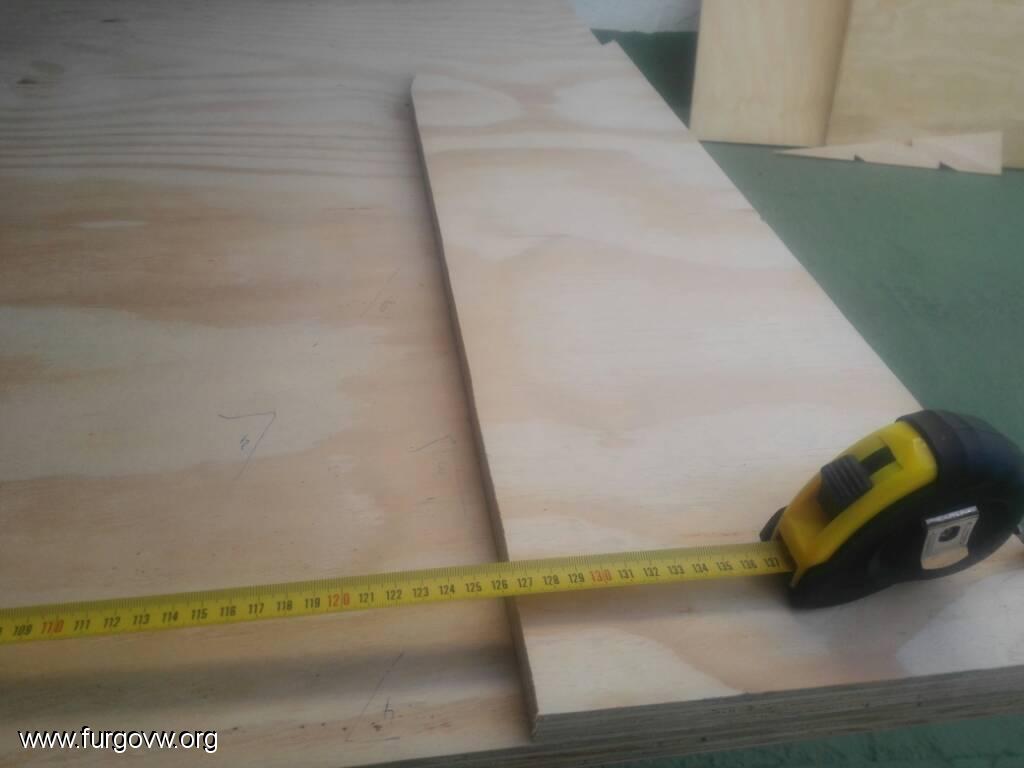

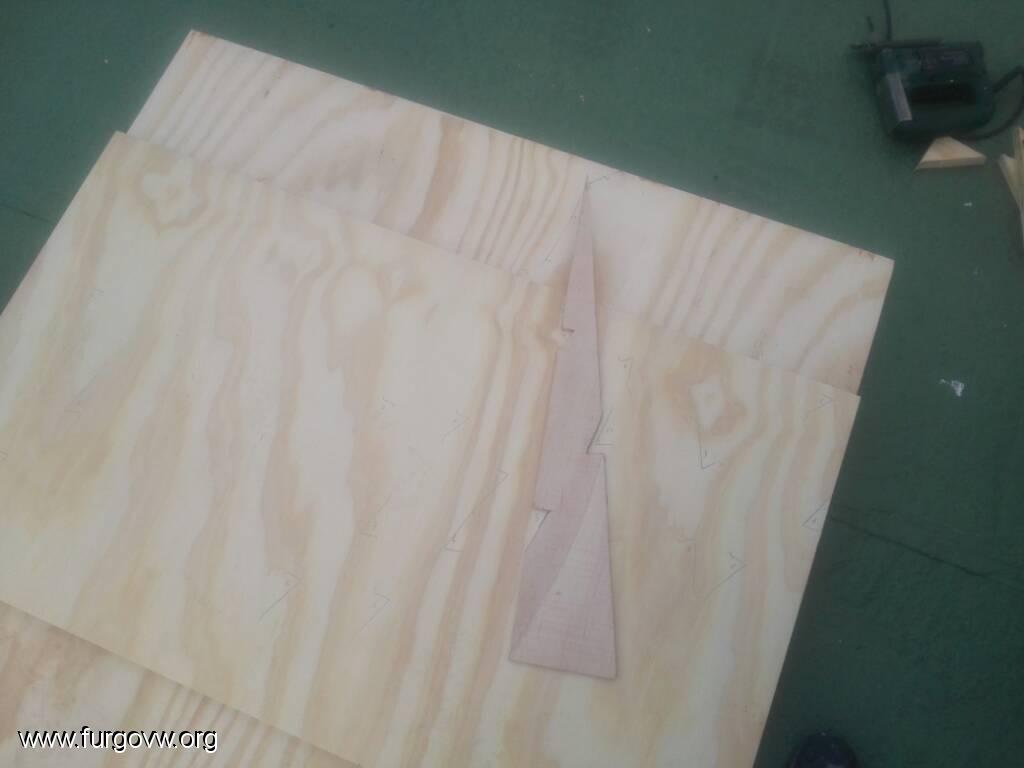

alexpower

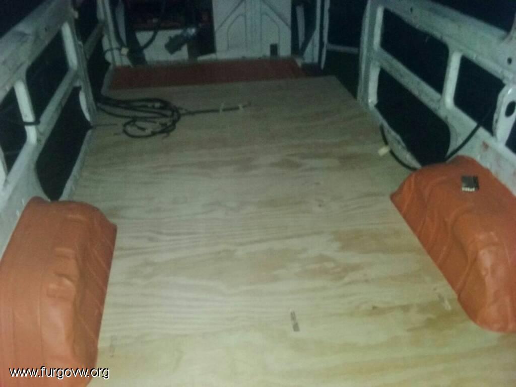

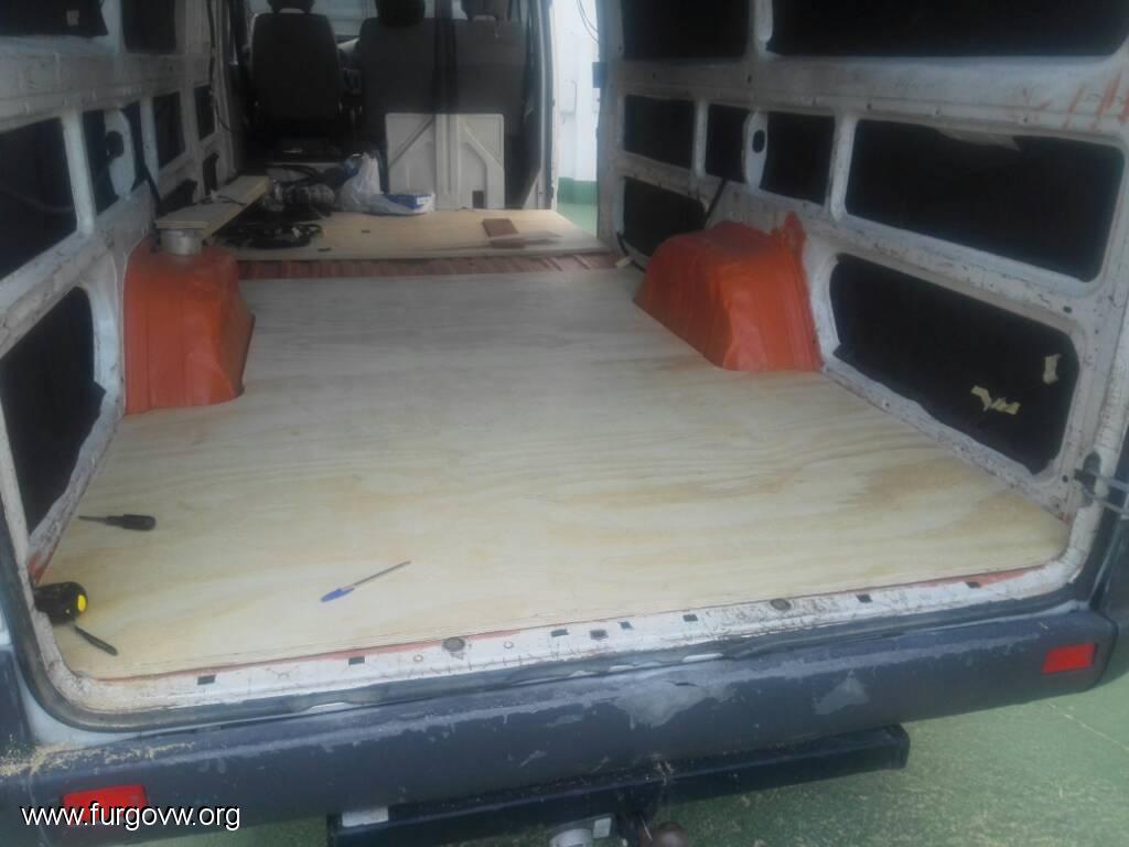

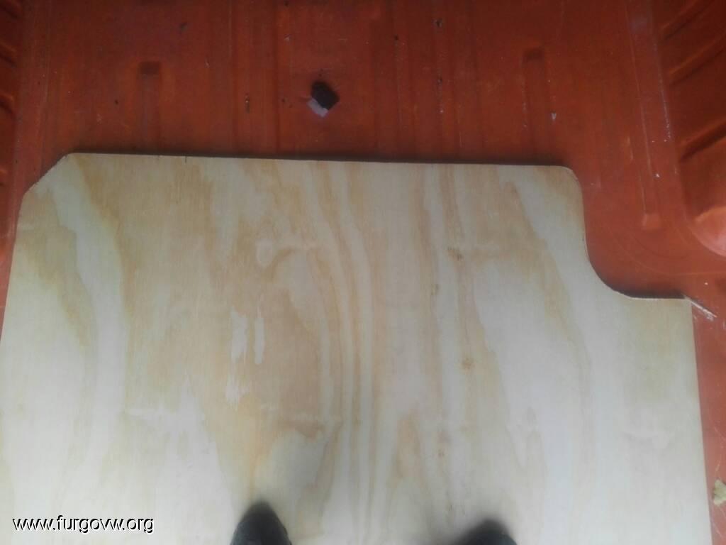

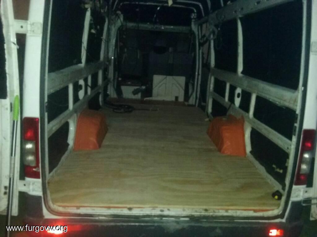

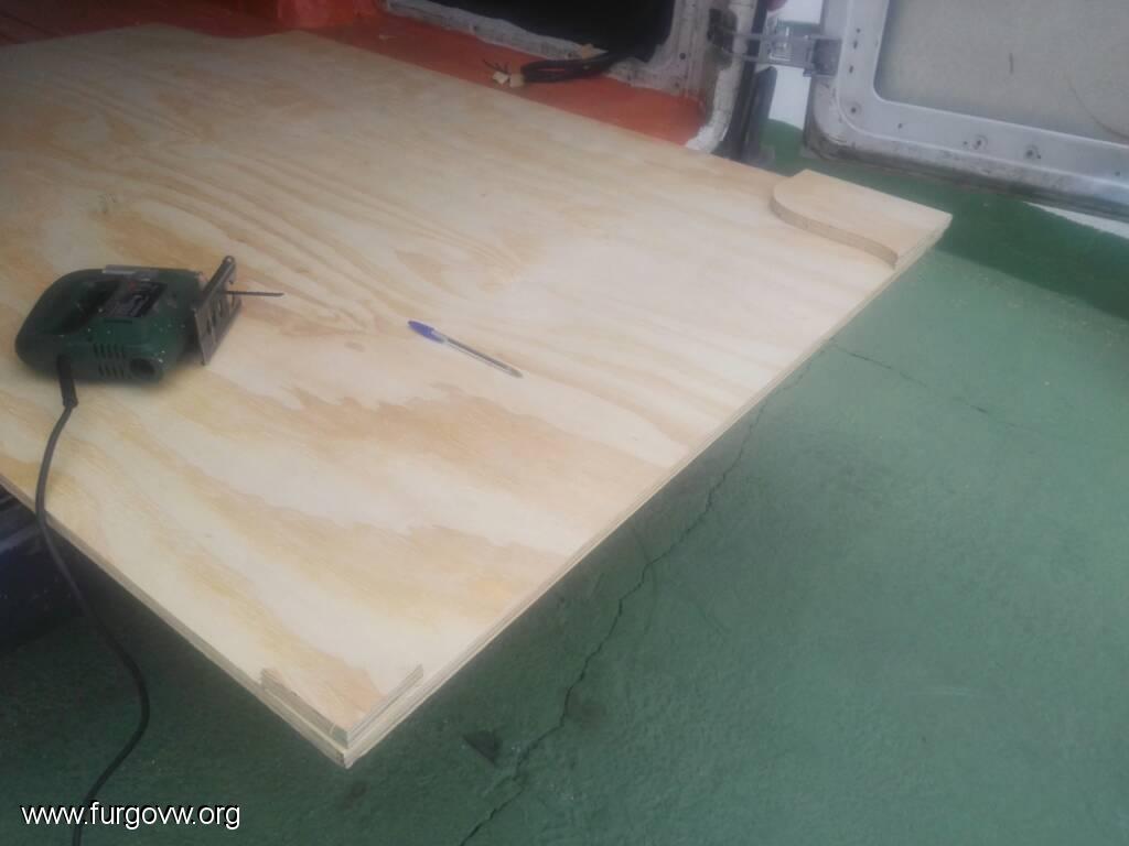

La tarde ha dado de si lo justo para recortar y preparar la base del suelo.
He utilizado contrachapado fenolico de 18mm.

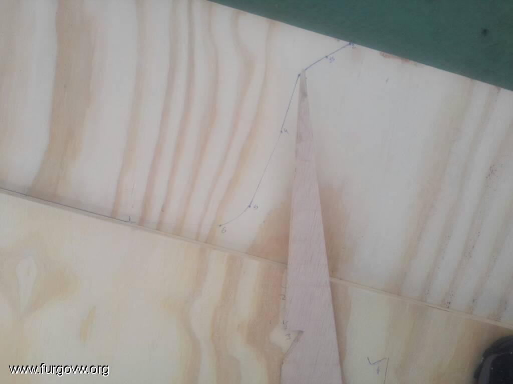

Hemos copiado el perfil de la furgo con esta herramienta que vi el el foro.
Una vez medido y recortado. He utilizado el recorte para marcar el lado opuesto. Midiendo el ancho entre los dos guardabarros para asegurarme y no confundirme.
Una vez hecho el primer tablero atacamos el segundo de la misma forma. Cortamos el primer lateral y usamos el recorte para molde del lado opuesto.
Ya.tenemos los dos tableros que pasan por las ruedas. El tercer tablero de momento no lo recorto hasta que no vea donde llega la cocina. Luego le pegare un corte para liberar el escalon.
Y faltaria poner el cuarto tablero q hasta q no cambie el asiento doble por el simple no lo haré para poder recortarlo bien. Os dejo unas fotos de como ha quedado. Aunque ya de noche.
No se menea. De todas formas le pondre kaiflex de 10mm debajo y lo atornillare a la chapa.
Pues por hoy he cumplido. Me voy a la ducha que me la he ganado.
Neptuno_a80
Que cableado te veo, jejeje. Ya mismo a empezar a rellenar el espacio.
Con lo del tierra, no te lo puedo confirmar si una sección menor serviría, pero yo pondría la misma.

pabgarde
La corriente que pasa por el positivo es la misma que la del negativo, así que debes poner lo mismo en ambos.

Gracias, es para saber cuantos metros de cable tenia que comprar. Perfecto
