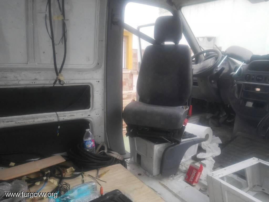

Te explico lo de los tornillos
alexpower

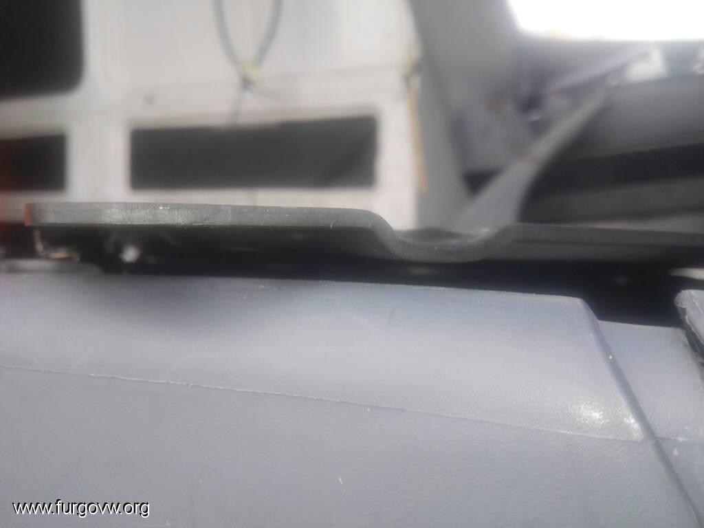

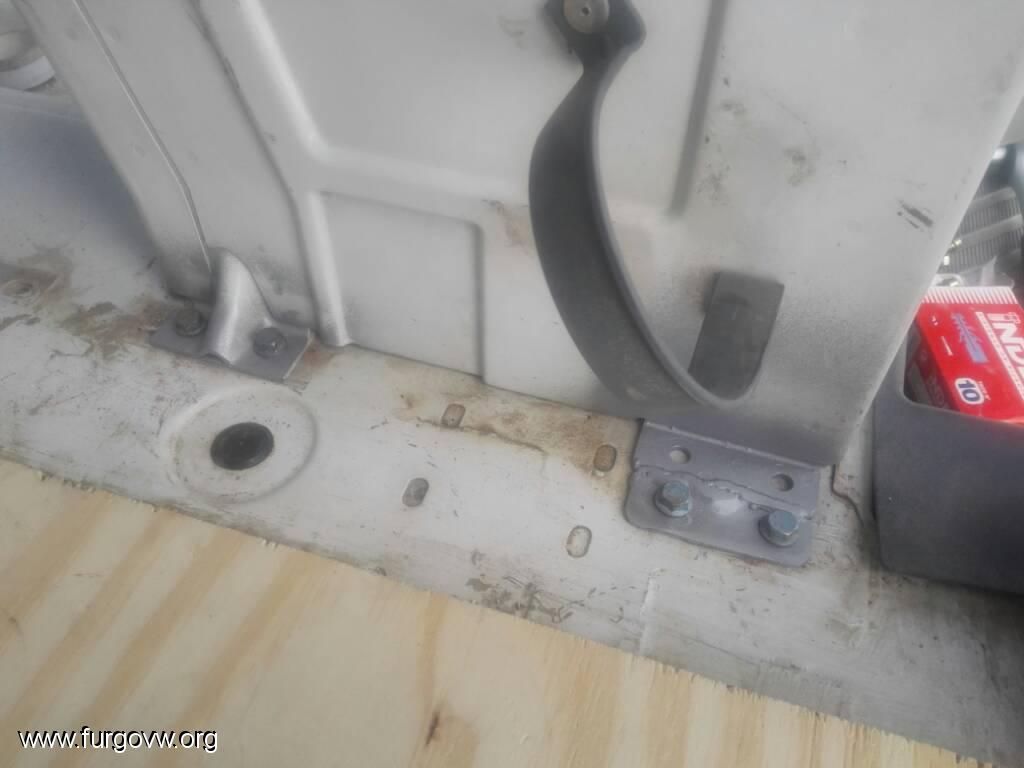

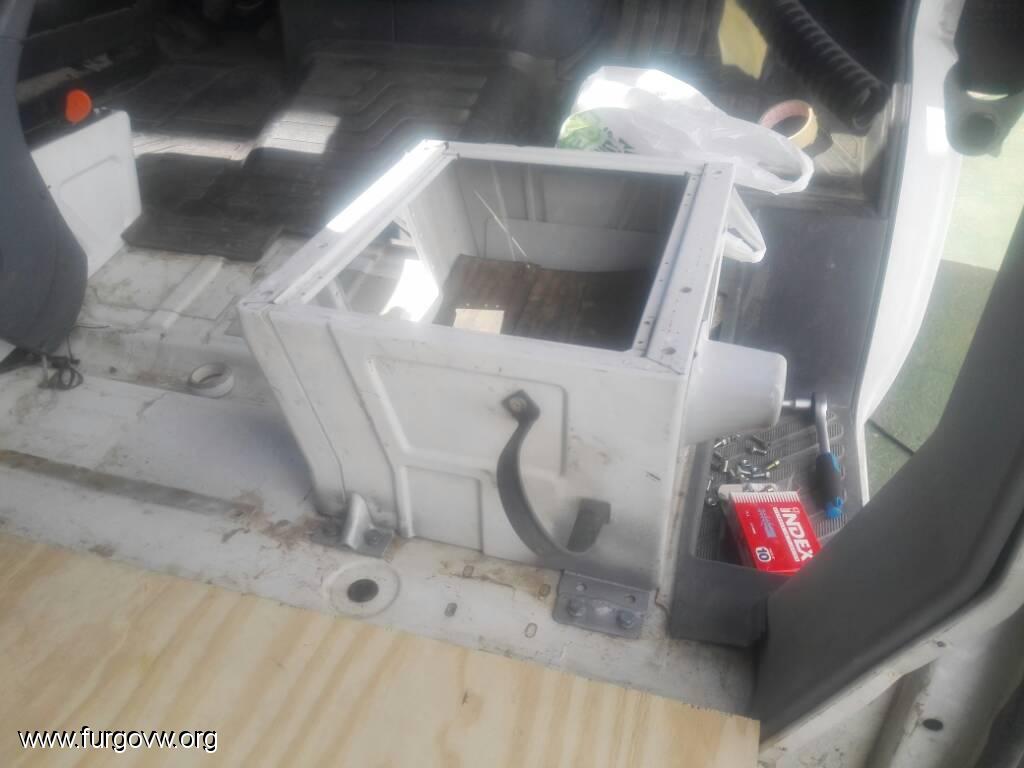

Bueno pues el problema es que al girar la base da en el freno de mano. Pero en cambio en el asiento nuevo que he comprado no me da porque el freno de mano queda mas horizontal y al ponerle los casquillos que traen ya no da.
Como veis al girar la base da en el asiento. Esta girando en el del copiloto porque estaba haciendo las pruebas ahi. Ahora ya esta puesto en el piloto.

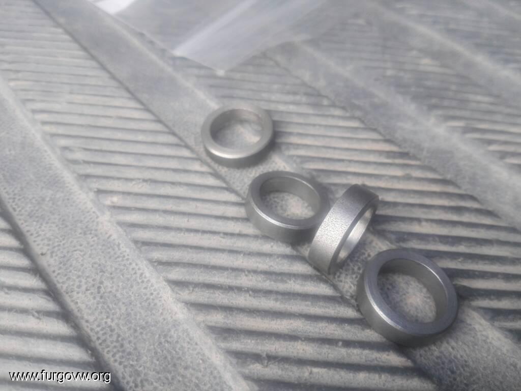

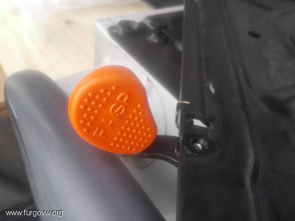

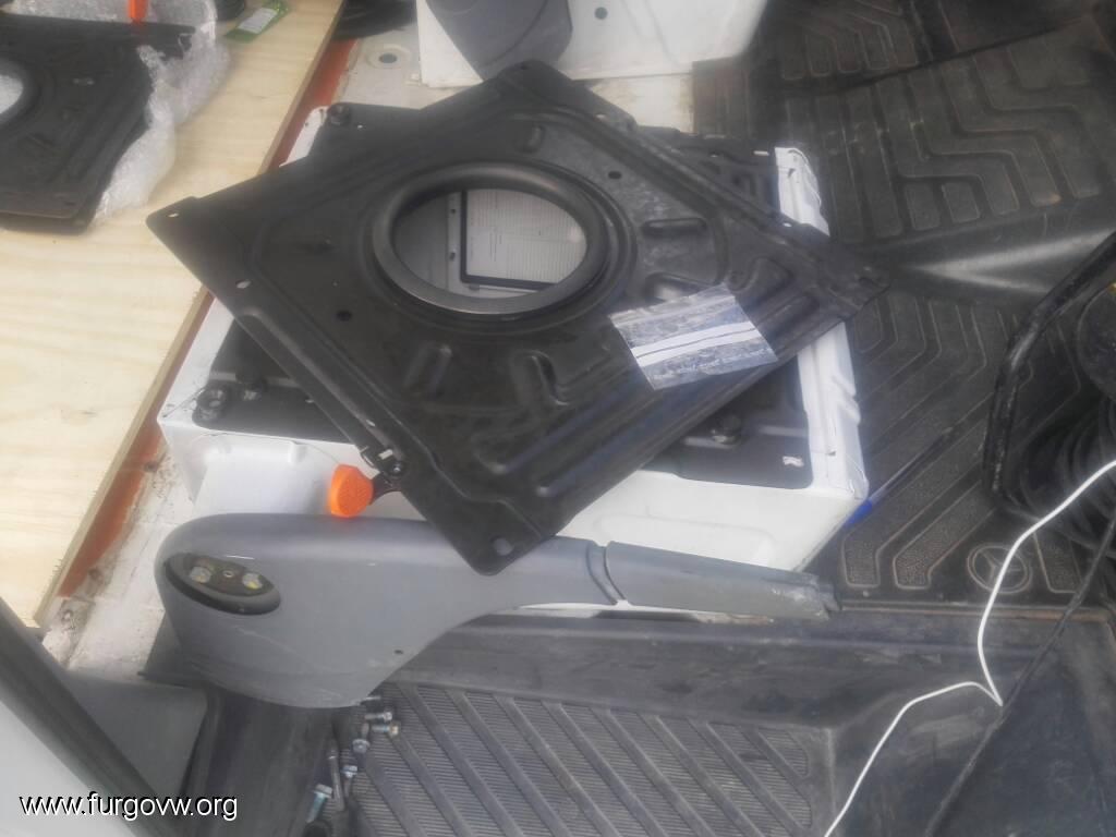

Le puse los casquillos que.venian con la base.
Enviado desde mi HUAWEI P7-L10 mediante Tapatalk

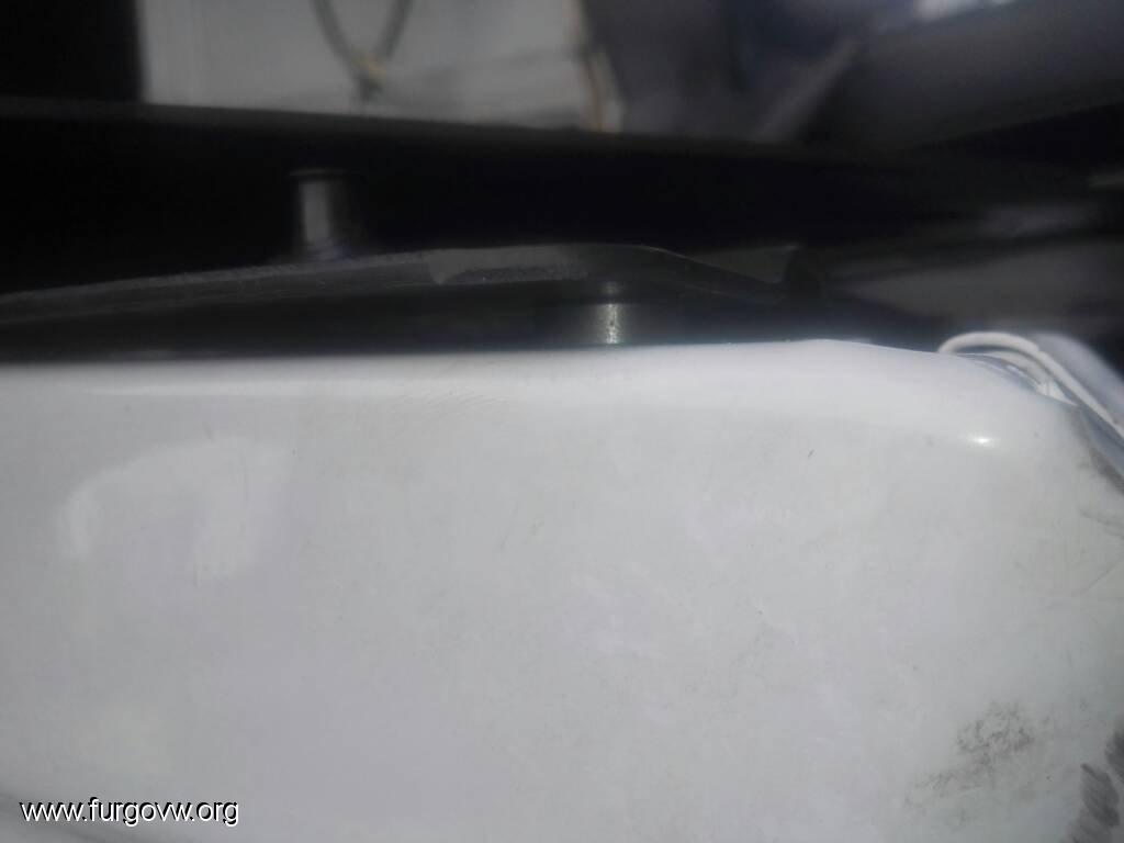

alexpower

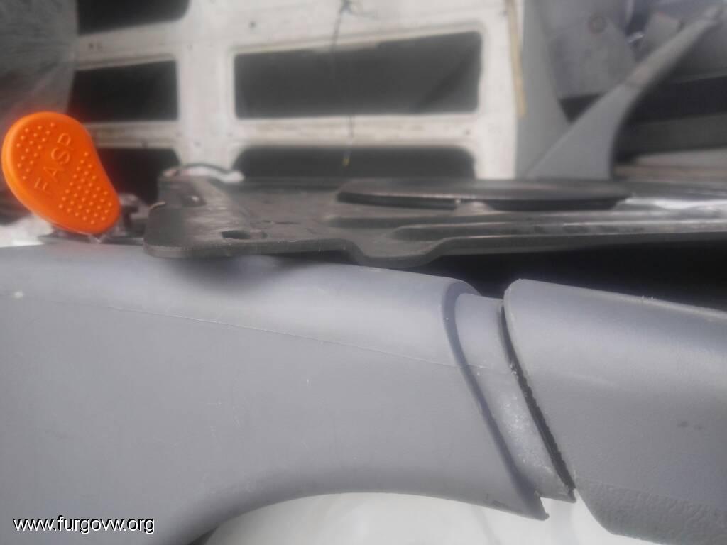

Esta ultima foto es el casquillo puesto entre la base del asiento y la base giratoria. Es lo justo para que ya no roce.
De todas formas al poner el tornillo de la base al asiento, ese tornillo si me roza un pelin en el freno de mano. He comprado uno de cabeza plana aprovechando que me habia quedado sin tornillos para terminar los doa asientos.
El del conductor ya gira que era el mas complicado y el otro lo termino mañana en un ratito que ya tengo ahi lo que me faltaba. A parte que tengo que cortar y soldar la base para que cuadren los tornillos
Los taladros en el lado izquierdo ya estan hechos. Le soldare un trozo de chapa en el derecho y listo.

Neptuno_a80
Vale, ahora entiendo perfectamente, de echo, esos dos mismos problemas los tuve yo, y lo arreglé a lo artesanal. También le di altura para evitar algún obstáculo, pero luego tuve que poner al revés un tornillo que no me dejaba girar, en tu caso, uno plano te a servido.
Muy bien apañado

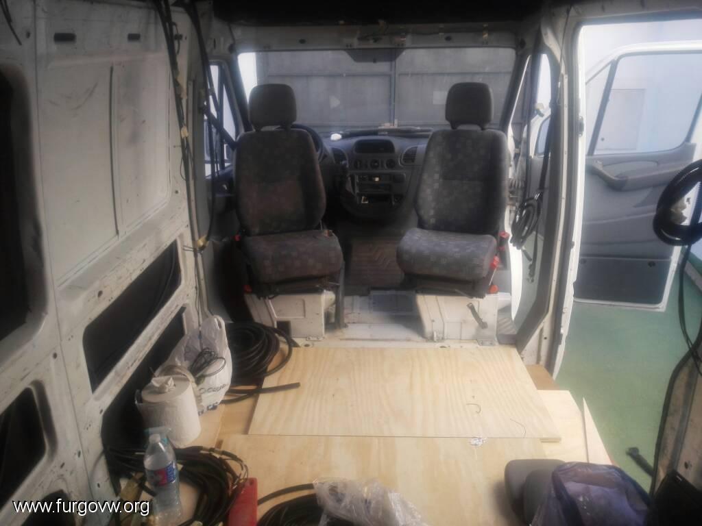

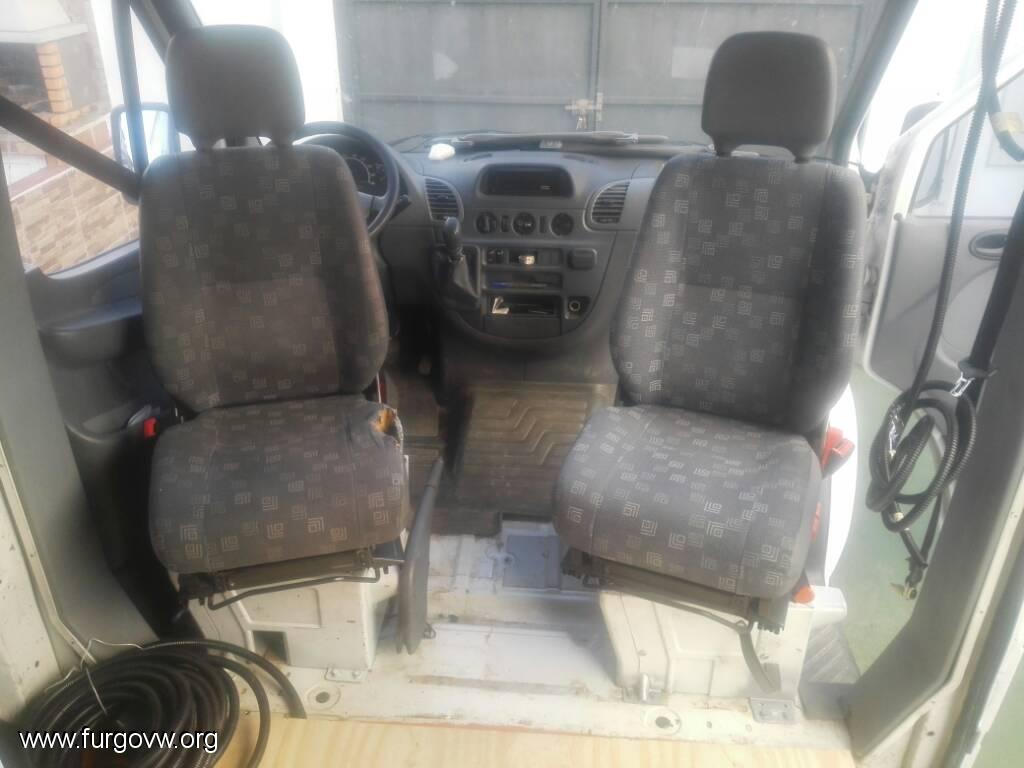

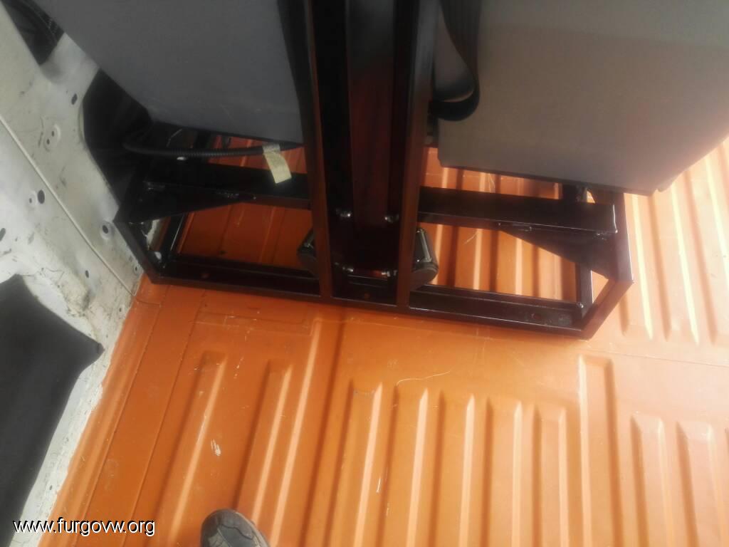

Ea. Pues otro pasito mas. Asientos giratorios terminados.
alexpower

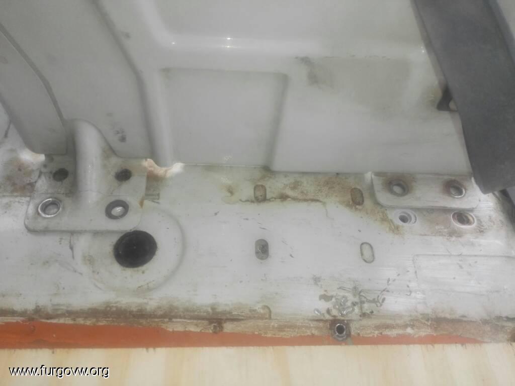

Proxima parada medir el fasp y taladrarlo para poder poner el suelo.

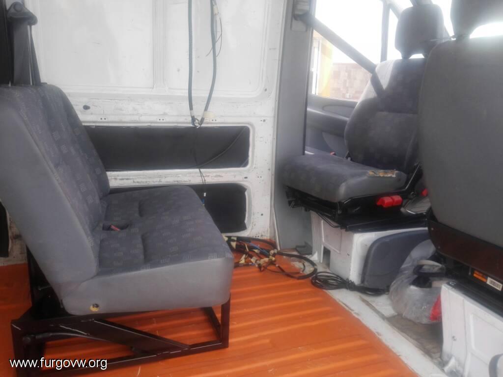

Jordi lopez
La pletina que as soldado a la base, a mi parecer canta un huevo, pienso que tenías que haber cortado arras haber mecanizado una nueva y soldarla interiormente ,para que pareciera de serie no se si me explico, el tema plazas se lo miran con lupa y hay que perfilar muy bien los detalles
Es una opinión, y me alegro que las fasp te ayan hifi bien, yo estoy muy contento
Un abrazo

Cita de: Jordi lopez en Marzo 15, 2017, 21:12:13 pm
Un abrazo

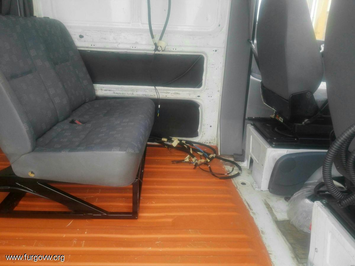

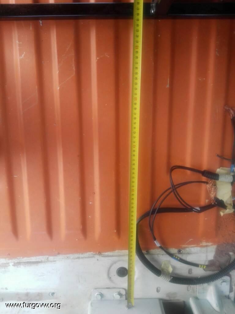

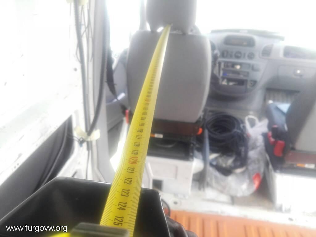

La pletina ira tapada con el suelo, no debe verse. Por eso no me he partido la cabeza con la estetica. Hoy estoy midiendo el asiento fasp para plantear los taladros. A ver que tal. Aqui estoy buscando informacion del espacio entre el fasp y el asiento delantero
alexpower
Este es el primer planteamiento y creo que el definitivo.
Distancias para el que tenga dudas como yo
66cm de base a base
123cm de los cinturones del fasp al espaldar del piloto en mi posicion de conduccion.
110cm mas o menos que esa misma distancia pero hasta la posición cero del asiento.
He sobrepuesto el asiento delantero para ver espacios aunque quiero comprar en desguace dos de scenic o similar.
