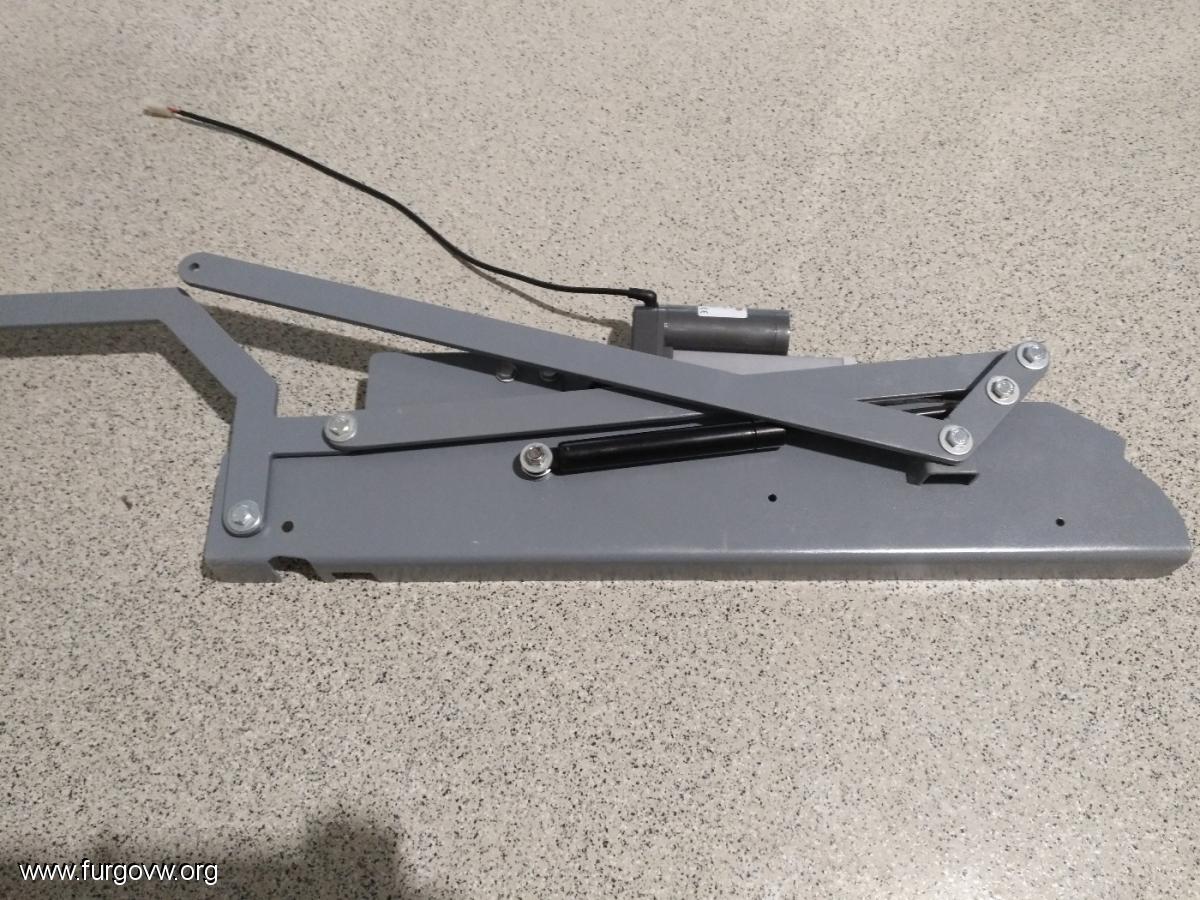

Muy buen sistema,  lo único que veo es que queda la sujeción la parte trasera muy suelta ya que el brazo del soporte coje desde  la mitad del somier. Ya cuentas como van las pruebas con dos personas????

No es la mitad, la distancia entre los apoyos tiene que ser exactamente la misma que hay entre las escuadras en el herraje, si no los ángulos que hace al bajar son distintos y no hay forma de que funcione. Esa distancia promediada con el centro del somier. Aún le faltan 4 apoyos mas, 2 en la zona del volante y otros 2 donde el asiento trasero. Uno será parte del mueble que le va a dar mucha estabilidad

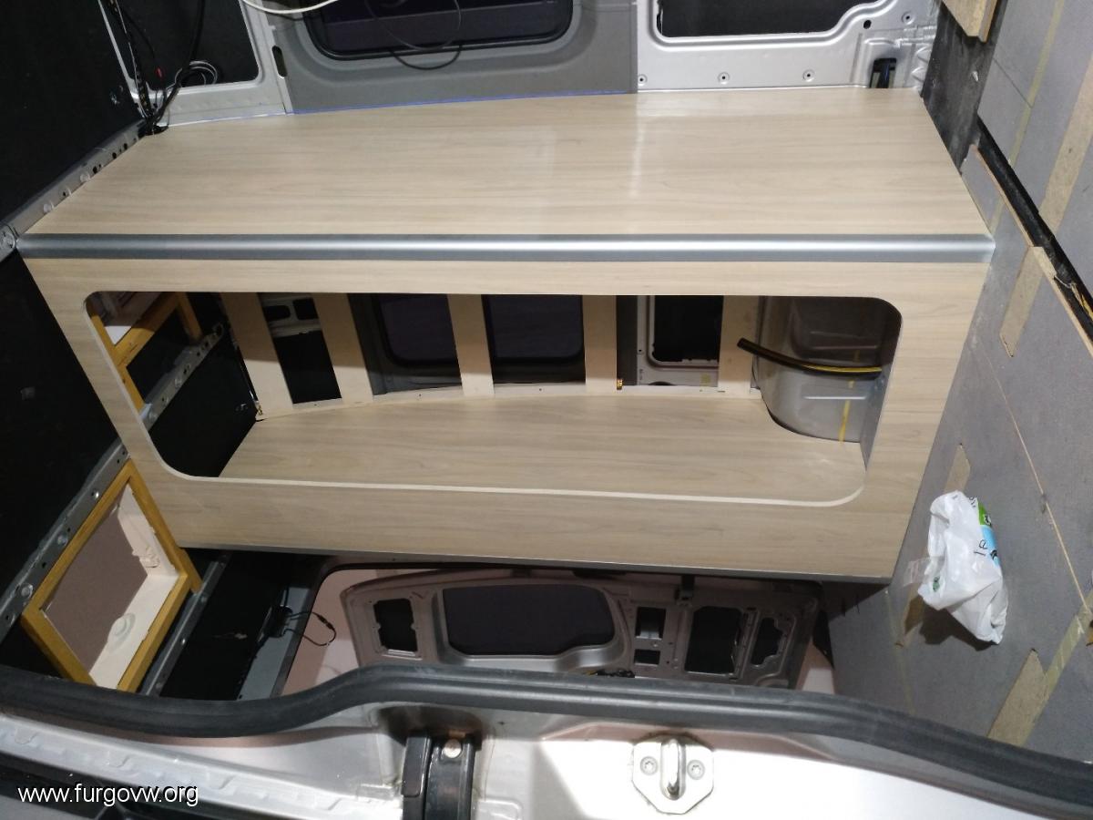

Diego_cdi
Ya esta el herraje terminado y pintado, ahora estamos planteando el baño..
Pero vertical.. .sombrero

¿No tendrás hechos planos de esos herrajes?
