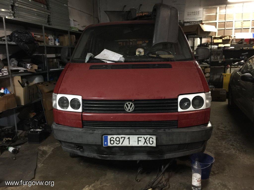

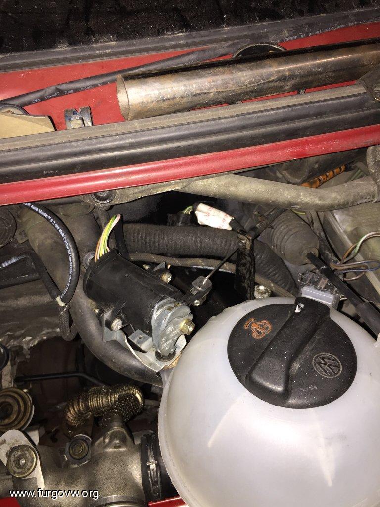

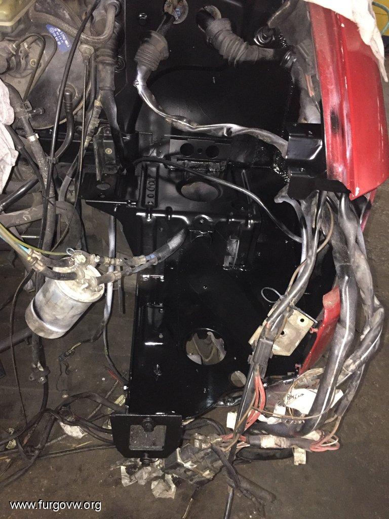

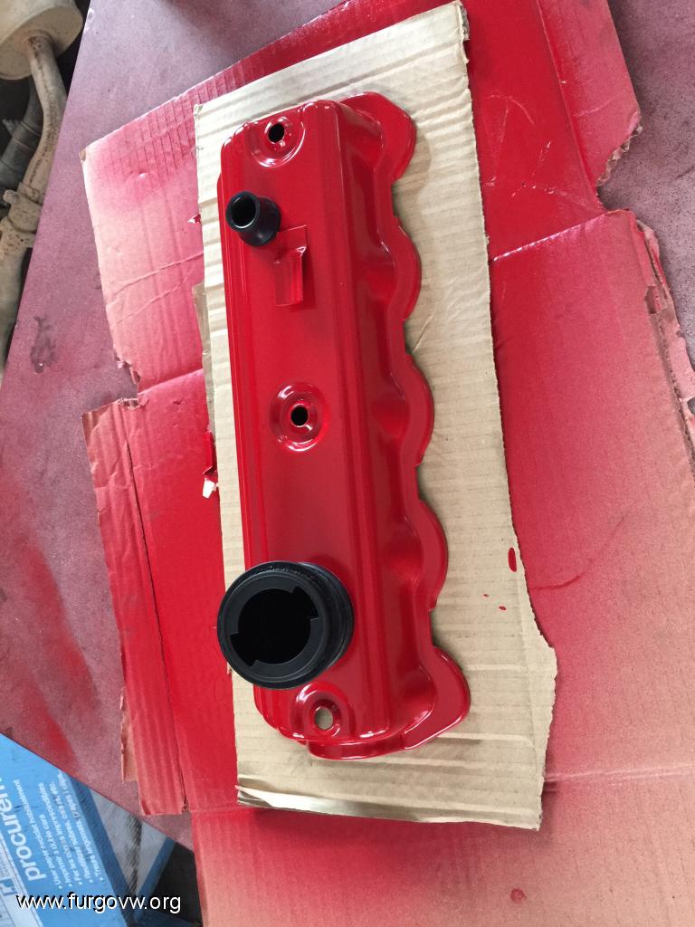

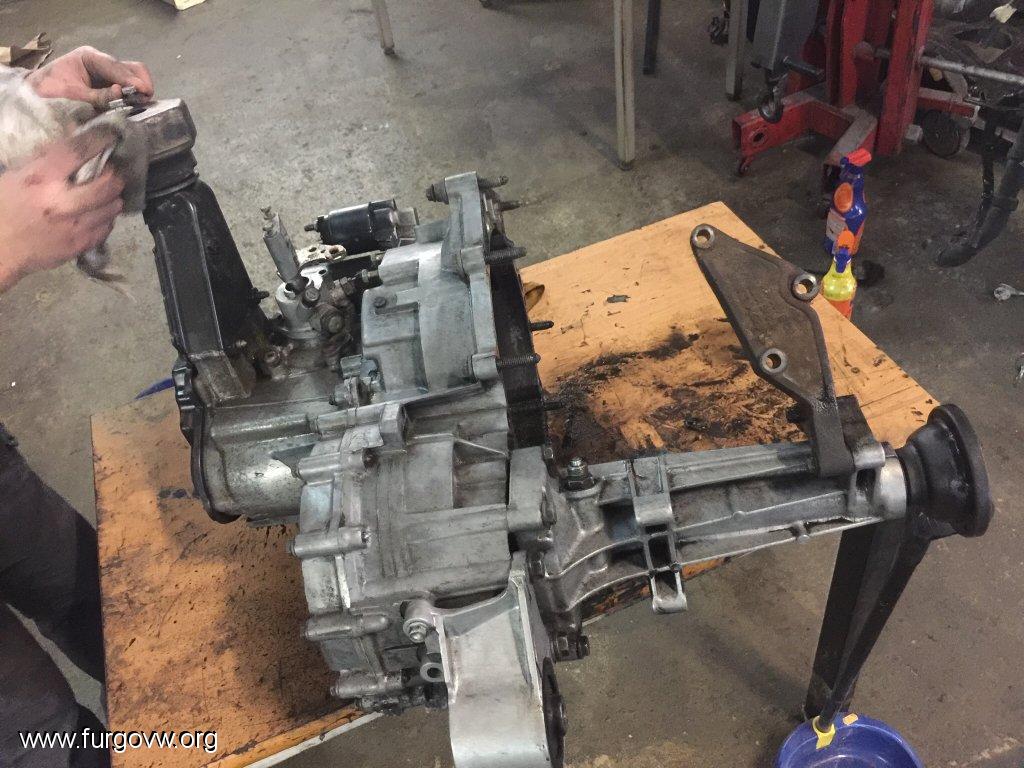

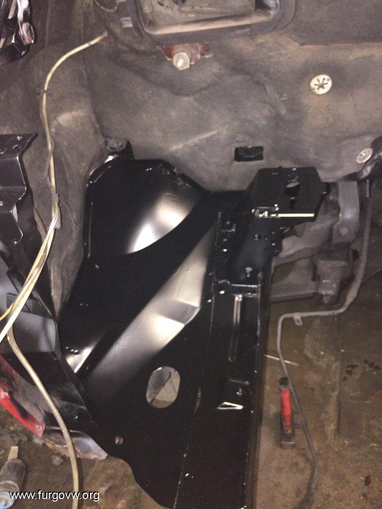

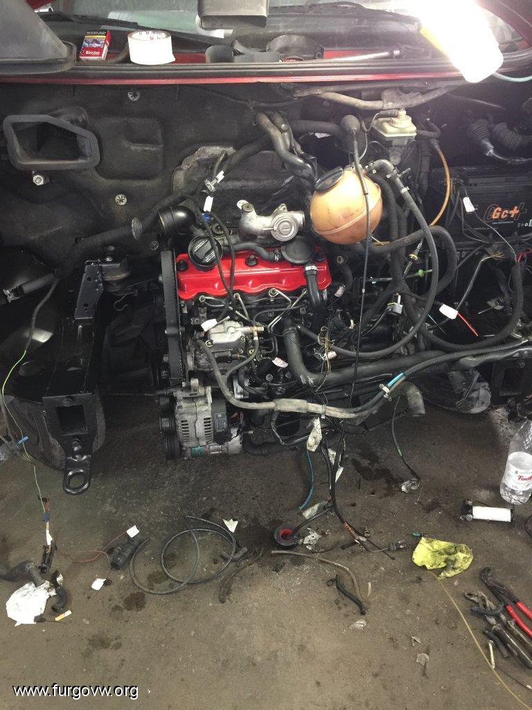

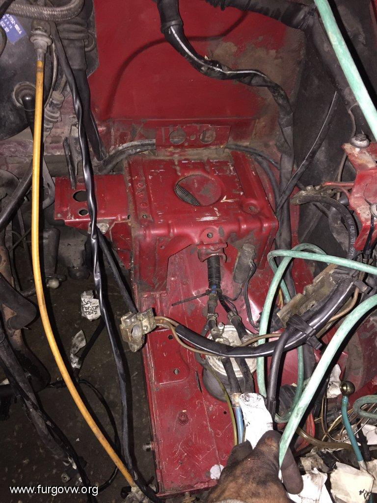

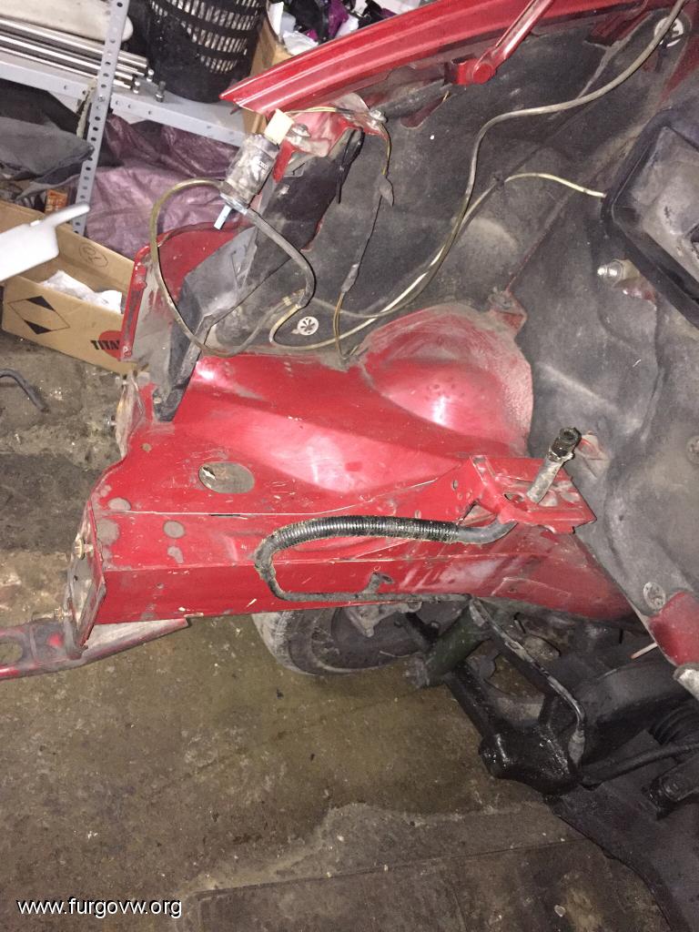

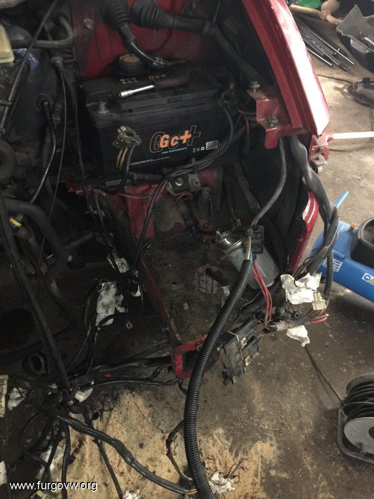

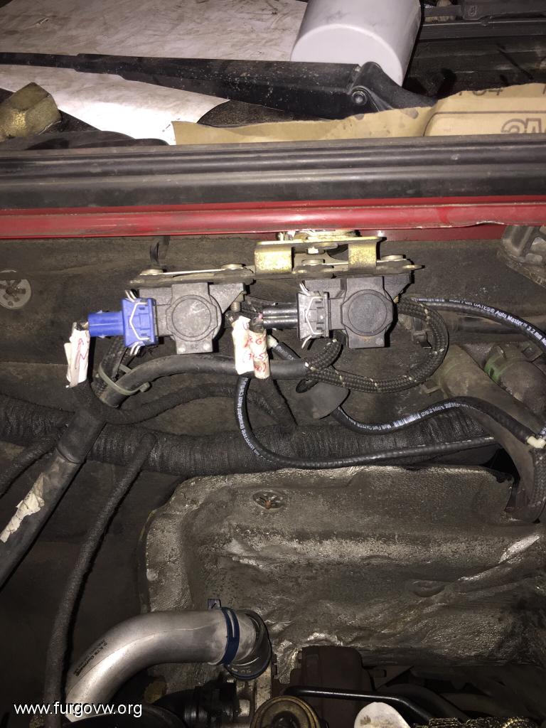

Añado fotos de mi faena de ayer. Estoy astascado, me tiene que llegar de Alemania la
Varilla del aceite y el soporte que une la caja de cambios con el motor. De momento ayer prepare el vano motor para tenerlo limpito y entrar el motor.

En cuanto me llegue la semana que viene la varilla del aceite el motor va para dentro.  Ya te diré que tal resulta el montar la instalación. Pero ya hemos mirado donde va todo. Y esta bastante claro
RotoCali
La mía ya está en marcha hoy he metido motor en instalación eléctrica, y ya está en marcha. Mañana a hacer detalles, y lista de las posibles.ñ cosas que falten, manguitos y demás

Tengo la original y estoy poniendo una simplificada, el problema viene de que yo no desmonte la original con el motor original y me está costando localizar todo..
