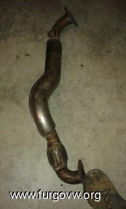

El escape se supone que  tiene que ser el del donante, pero yo lo he dejado tal cual el de la furgo, lo unico que he cambiado ha sido la union del turbo con el escape para poder acoplarlo. Un pequeño tramo
https://www.furgovw.org/index.php?action=post;topic=322421.120;last_msg=4212880#
(No se si se vera bien la foto, que ya se me ha olvidau como se hacia...)
La caja de cambios tiene que ser la original de la furgo en mi caso, partiendo de un abl, en tu caso no se como lo tienes que hacer. Pregunta a alguna itv, o laboratorio, a ver que te comentan.

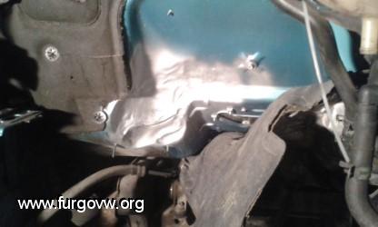

santicarp
Mírate que la entrada de aire del filtro no esté tocando en el tapizado del lateral del vano. Si es así es normal que falle, por falta de aire.
kattemultivan
Cuando monte la caja del filtro me di cuenta de que me podria pasar eso, y calcule el area del agujero de la caja del filtro y le hice a la caja del filtro agujeros con una broca por el lado adecuado hasta sumar el area calculada con anterioridad, de forma que por ese motivo no creo que sea.
