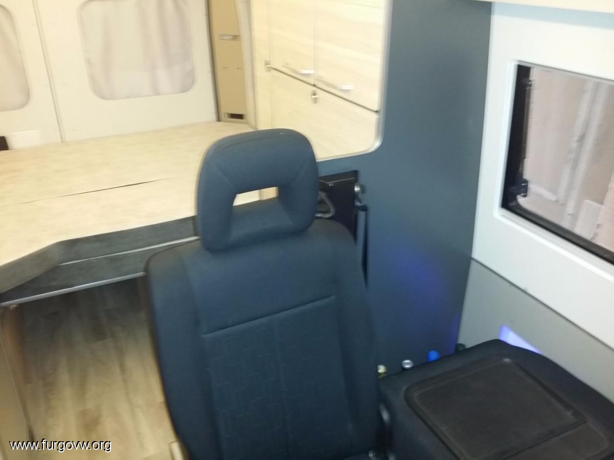

Estoy esperando a que me den la homologación, que ya está en itv, para poder probar bien el sistema de calefacción y comentarlo después. Por ahora estoy con otros líos mas de negociaciones que con la furgo...  .factura

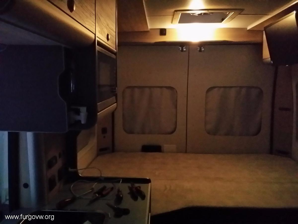

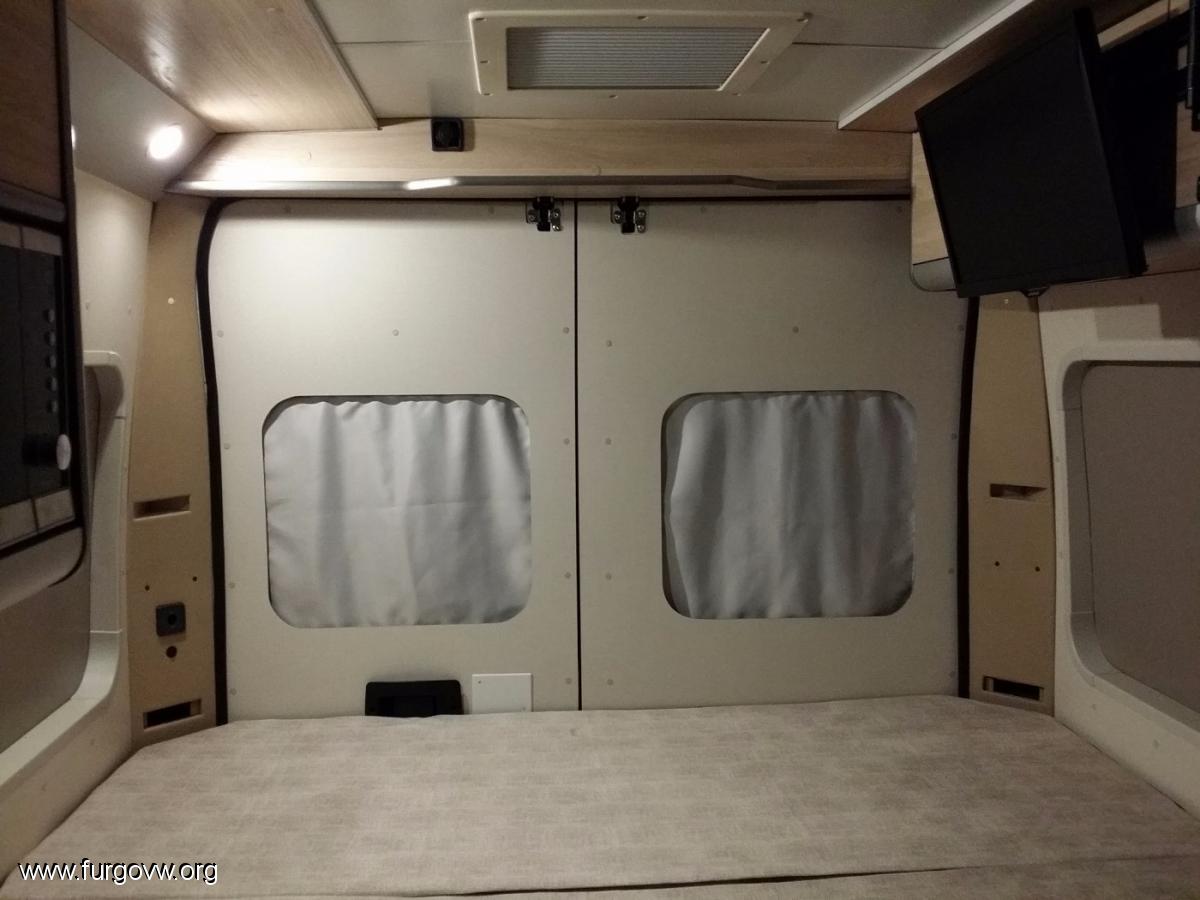

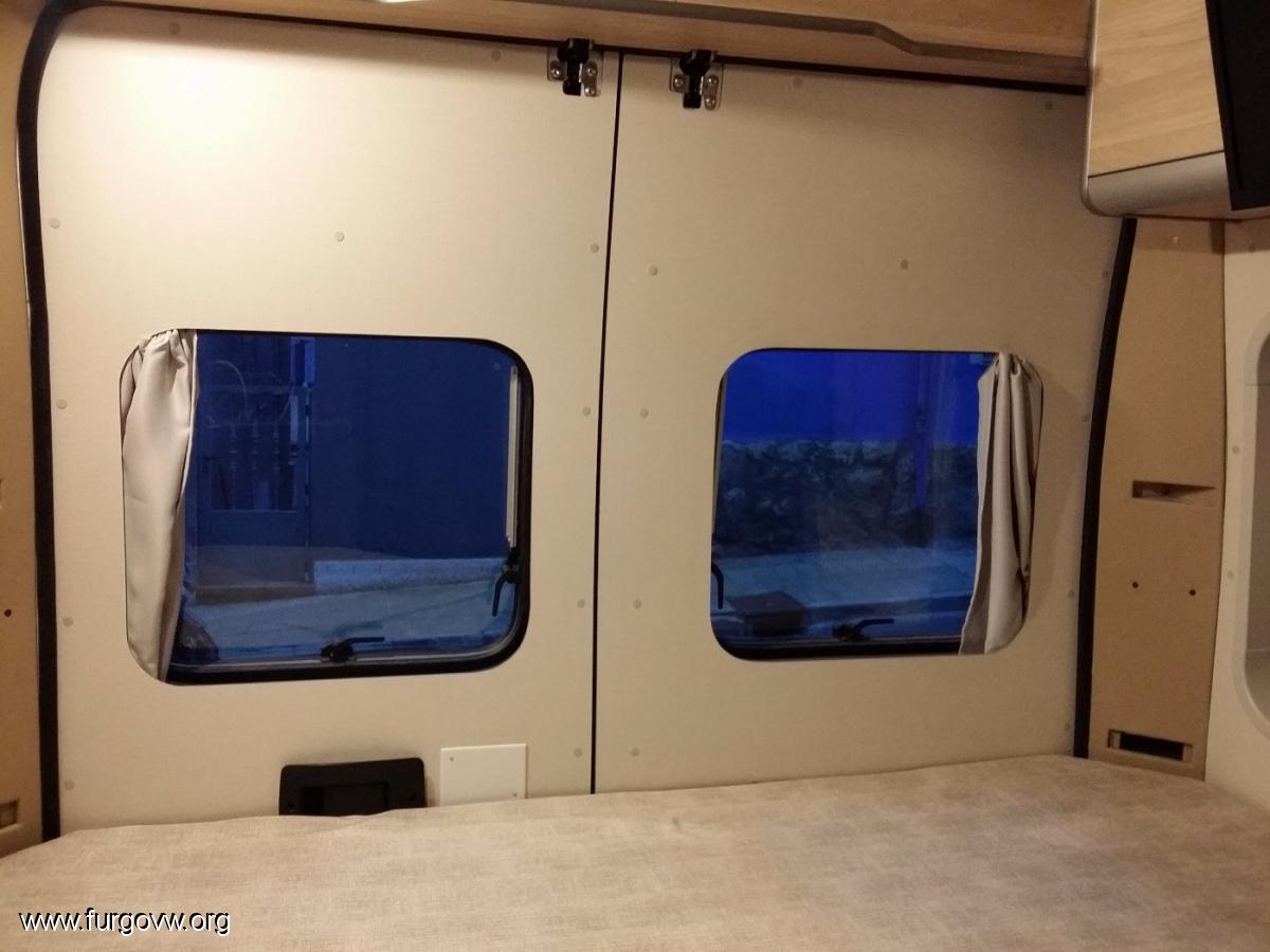

A ratos sigo acabando detalles, como las cortinas traseras de foscurit (Las delanteras me faltan las fotos):

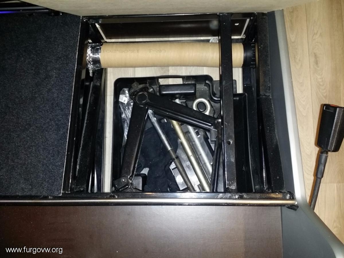

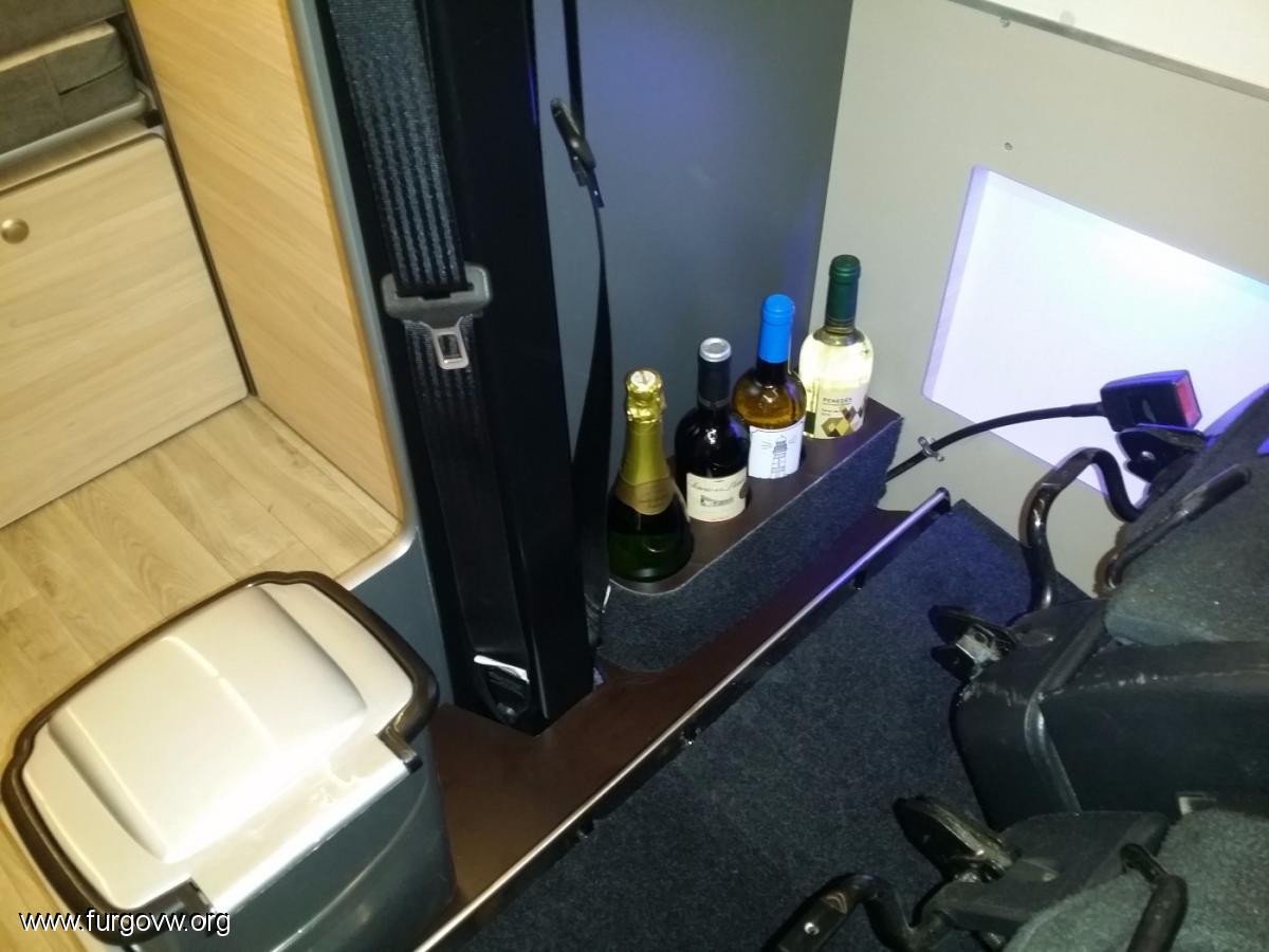

Los remates del asiento trasero, que lleva dos tapas independientes forradas en moqueta de automoción, debajo de la izquierda va la cale y el intercambiador aire-agua, y debajo de la derecha he metido la herramienta de la furgo fijando la caja al suelo, y luego irán ahí también otras herramientas de viaje, cables mangueras y otros bártulos habituales...

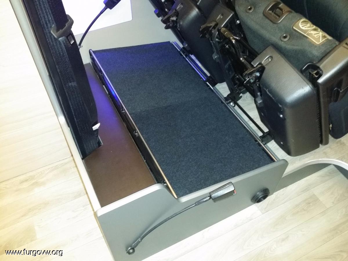

Y tengo hecha ya la bodega  ;D ,con una selección nacional de caldos para el viaje de estreno, en un hueco muy aprovechable gracias a los asientos abatibles:

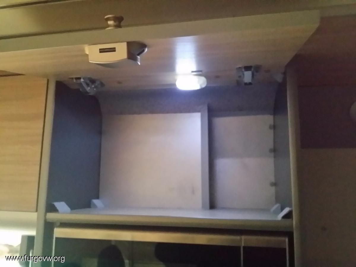

Los armarios de la cocina los he aprovechado al máximo ganando el mayor fondo posible, y les he puesto unas luces con sensor magnético, que vienen muy bien para cuando se está solo con la luz de cocina, que va debajo del altillo:

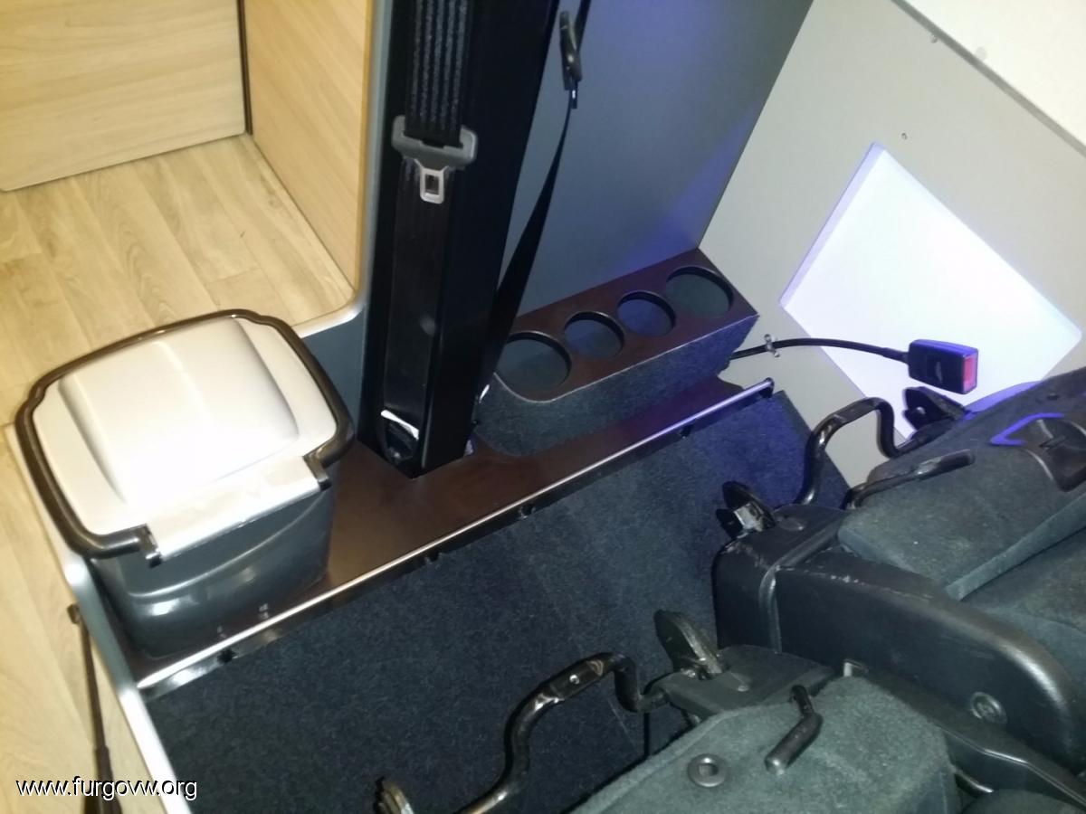

Muy currado el hueco, aunque me gusta más el hueco para la basura, algo indispensable que muchas veces pasamos por alto, y siempre tiene que haber un espacio muy accesible para la basura!
Los paneles traseros, los has echo con contrachapado verdad? Has aislado por detrás y como? Te han quedado muy finos. Yo he descartado la idea de poner kaiflex y encima Polipiel, no quedará bien. O bien pongo paneles de contrachapado, o paso por el aro con los paneles de merelo o eneko...

Yo los paneles traseros los hago con un material compuesto que consigo en un almacén de aquí, que va forrado de melamina (no es hpl), pero que tiene una calidad muy alta, por detrás se aísla las puertas bien en los huecos con kaiflex, y con kaiflex de 5mm. donde sienta el panel y perfecto. Otra opción son los paneles integrales, sí.
El hueco para la basura también me gustó a mí, que es cierto que nunca se le busca sitio y es muy importante.
