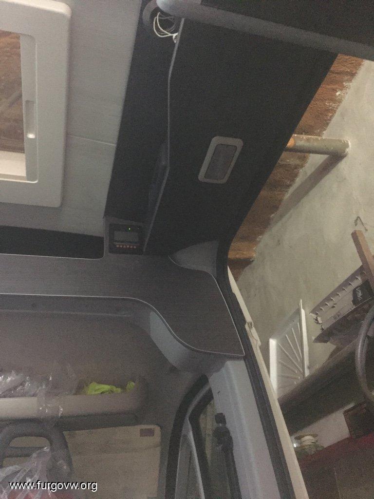

Buen curro tio!! Sobre lo del negro de la viga que comentas, yo lo que suelo hacer es pegar un trozo de polipiel a la misma viga y luego poner el cierre de madera
Menos lio y queda igual ;)
INNOVANS
Gracias Artzai!  .palmas
Cita de: Mendicamper en Noviembre 30, 2016, 08:36:32 am
Pero si pones primero la polipiel se ve el canto de la madera, no? Y queda el hueco hundido supongo. Seguro que también queda bien, pero yo no había canteado esa parte de la madera. Debajo del plástico negro he puesto un trozo del revestimiento entelado que cubría el separador de carga y quedaba bien de color y todo, pero se veía el canto de la madera y por eso he puesto encima el plástico, que va pegado con cinta de doble cara.

Así no está mal, pero hay que cantear la pieza antes de ponerla, claro, y no sé si me gusta canteada por el lateral en el color de mi furgo.  :)
