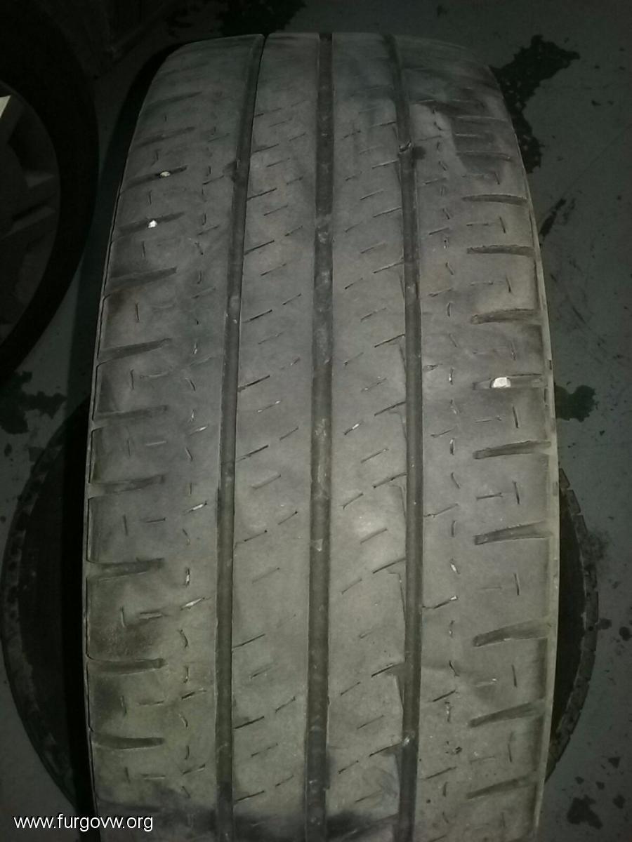

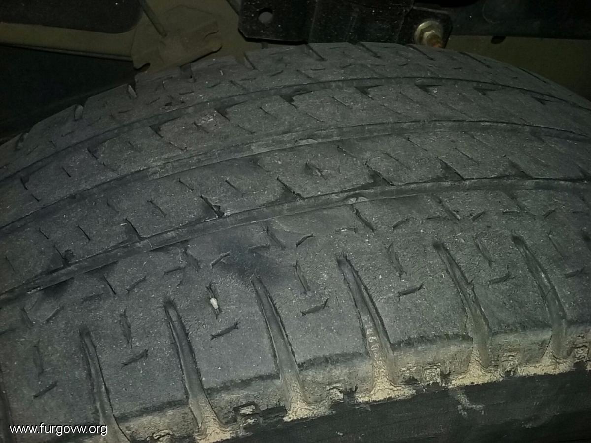

En este estado están las michelín agilis tras unos 70000 kilómetros hechos por mi más los que tendría cuando compré la furgo, creo que todavía les quedaba algo de vida, sobre unos 20000 kilómetros.
Haciendo caso a Esmolante he montado las continental 200 no se que mas, y nada más salir del taller a 20 por hora ya notas que tienes más control sobre la dirección y las ruedas transmiten más, ahora noto que si tengo que pegar un volantazo tengo control, con las michelín creo que frenaría recto y a verlas venir.
Ahora habrá que ver la duración, pero bastante menos que las michelín, porque solo con el ruido que hacen ya se notan blanditas blanditas.
Esmolante
Pero más que comparar modelos de neumáticos, lo que estás comparando ahora es una goma nueva con una ya cristalizada. Creo que es la principal diferencia, más que la que pueda haber entre el Agilis y el Conti200. Que la hay, ya te darás cuenta en mojado; puedes forzar el agarre mientras que con el Michelin te marcarías un recto.
Ahora, hay que reconocer que para lo muchísimo que duran, los Agilis van muy bien.
