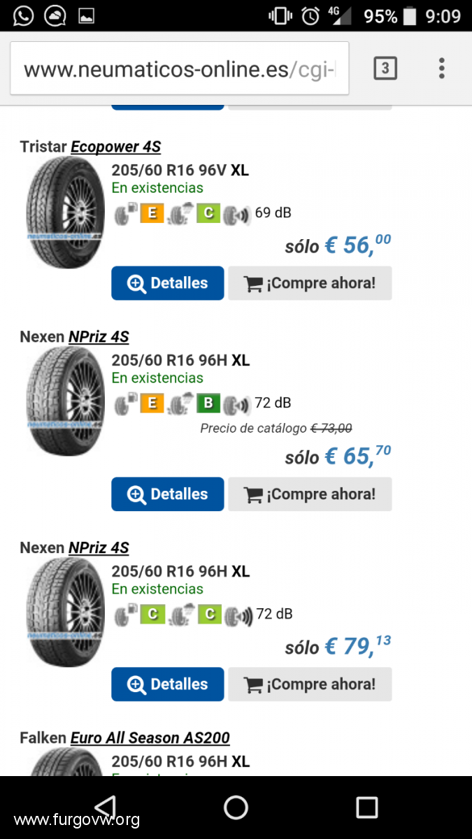

matx
Muy buenas ando pensando en cambiar las gomas que aunque no estén todavía del todo gastadas no me gustan el comportamiento que tiene en mojado, ahora mismo no me acuerdo la marca que llevo creo que son una mabor.
E estado mirando páginas de cubiertas y e visto estas nexen priz s4 a muy buen precio y según las características pone buen agarre en mojado. Alguien las conoce??
Alguna pagina con cubiertas a buen precio? En donde soléis mirar?

Yo miro en neumaticos-online para hacerme una idea pero luego las cambio en un taller de mi pueblo que al final me salen igual o parecido en precio.
Neumaticos con buena relacion calidad-precio;
Kumho y Falken,l as Nexen y Nankang tienen buen precio pero de calidad nose como andan,mira Uniroyal tambien,Kleber..

matx
Yo decía las nexen porque pone agarre en mojado B o C que si es realmente es así serían una buena ruedas. Lo que parece es que son un poco blandas por el consumo o resistencia que ponen pero prefiero eso a que no consuma pero no agarre tampoco

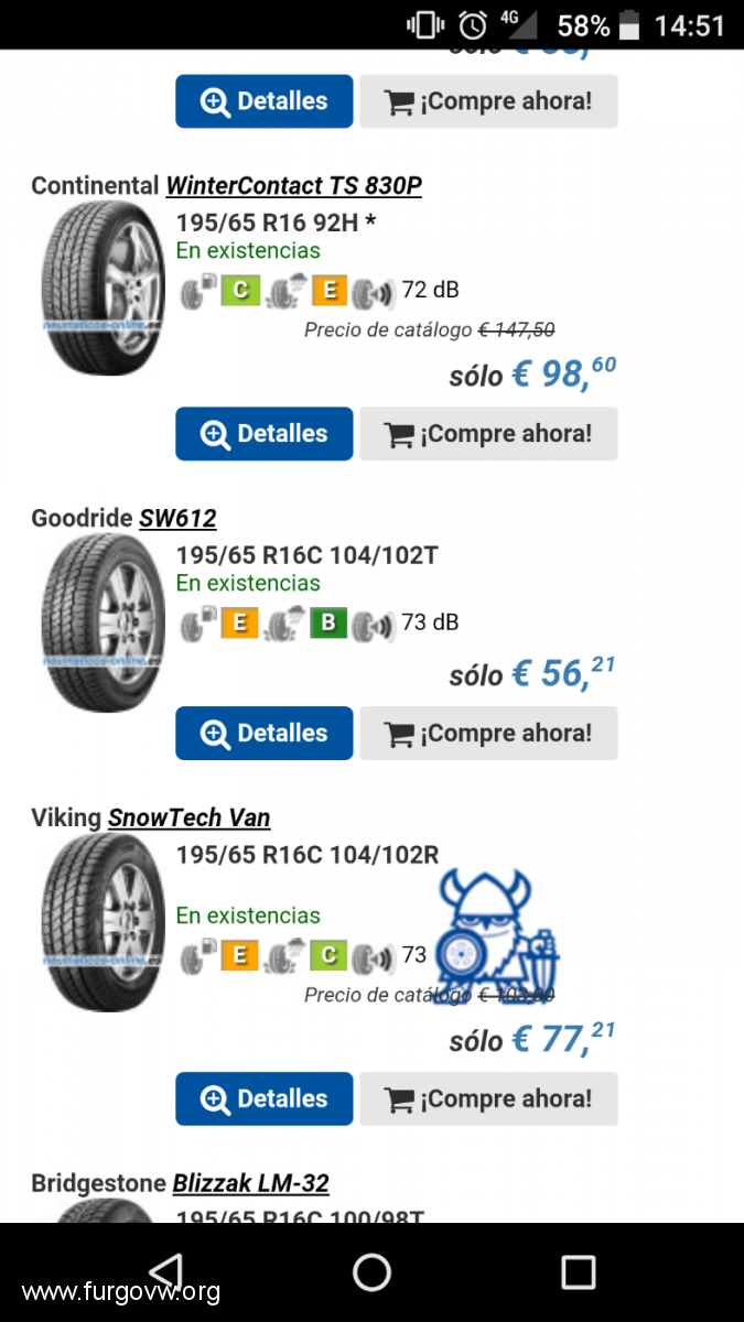

matx
Ya que estamos con esto aprovechó  :P alguien sabe de esta otra marca las Goodride se me hace familiar el nombre pero nose quetal son.... En la página poner que en mojado tiene buen agarre aparece con un B, mejor incluso que algunos michelin. Lo que nose es si eso que ponen si tiene algún control o algo, o cada uno puede poner lo que le parece. En si a mi lo que más me preocupa es el agarre en mojado, el consumo y sonido es secundario vamos que no me importa mucho si tiene buena agarre. Y además tienen la C
Las cubiertas son estas:

Esmolante
Bueno, de Nankang para furgo ni idea, pero monté unas en el coche (NS-II) y fueron un desastre.
Kleber es otra cosa, es la 2ª marca de Michelin. Yo monté unos hace tiempo con buen resultado. Durillos pero con una muy buena relación calidad/precio. Otra marca de segunda fila que he probado y me ha dado buenos resultados es el Barum Vanis (creo que es 2ª de Continental).
Ahora, realmente, el neumático más barato suele ser el Michelin. Sí, digo bien, el más barato.  ;)
