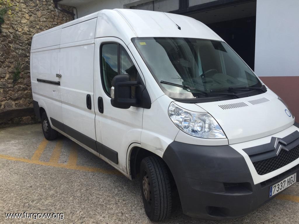

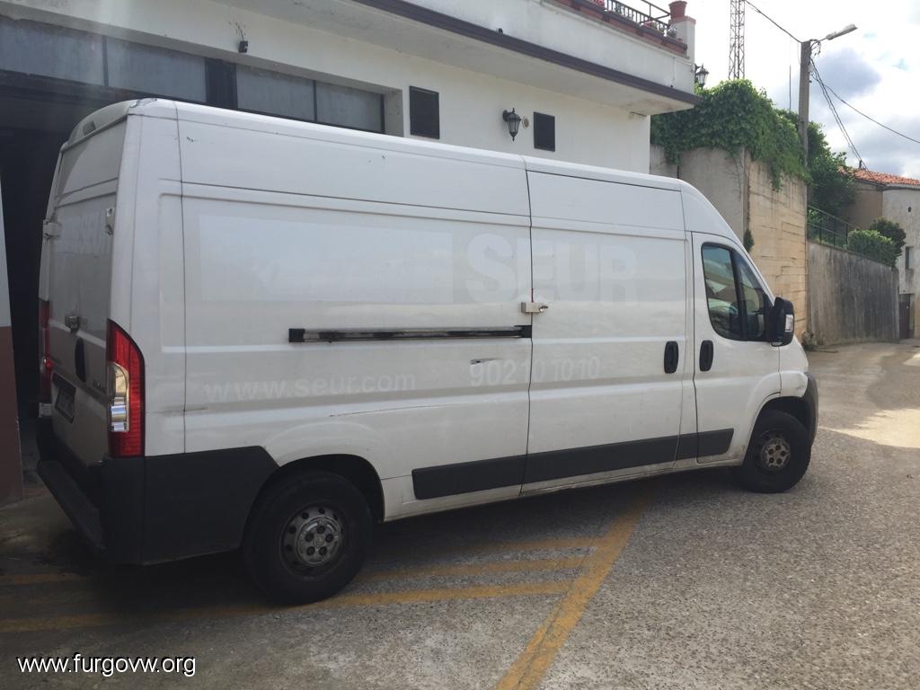

Bueno pues aqui vuelvo con una Jumper en este caso del 2011
Unico dueño, 112.000kms y muy buen precio

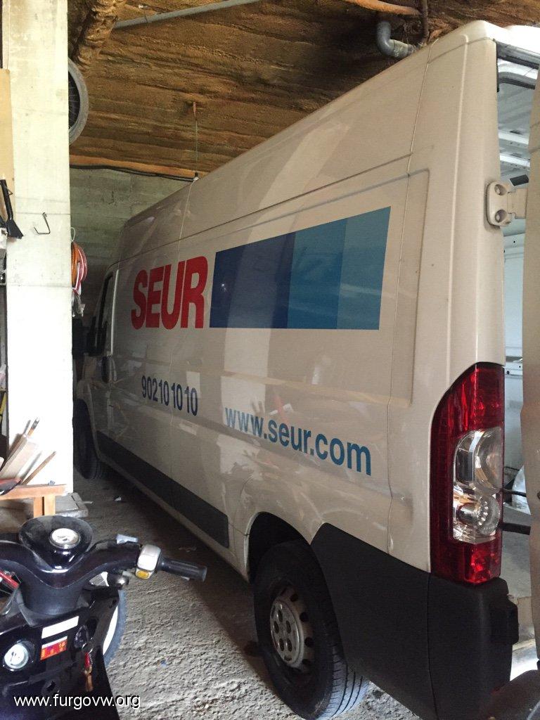

Empezamos quitando vinilos, soltando todo y puliendo toda la furgo para sacarle el brillo original de la furgo
Hay un par de piezas de chapa que habra que cambiar pero vamos al lio
Vinilos quitados

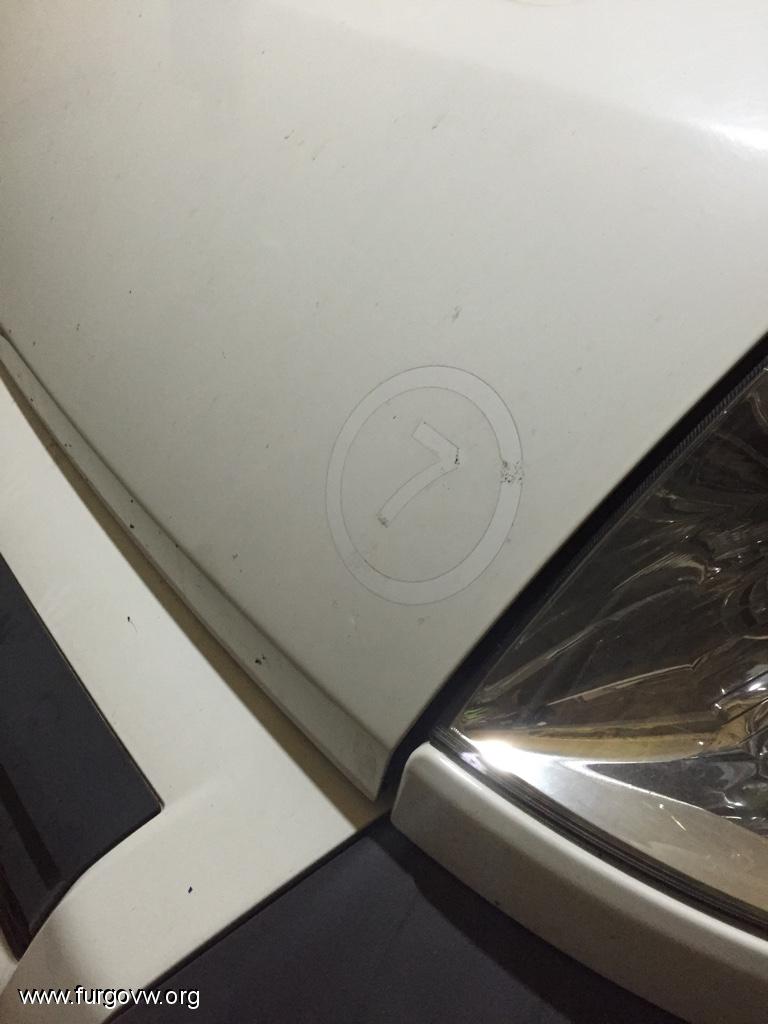

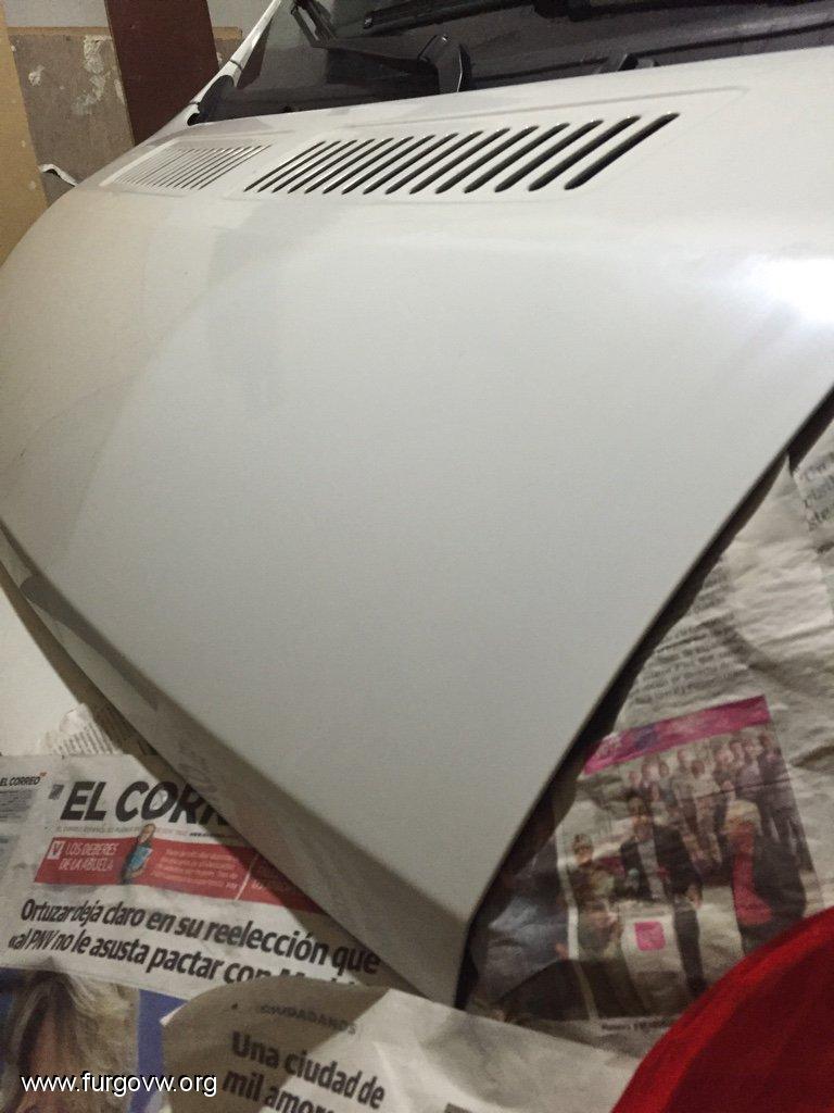

Primeras pruebas de pulido y su diferencia:
RESULTADO:

Me puedes decir que pulimento y que plato usas?le quiero dar un poco de brillo a mi Primastar gris
MendiCamper
Pulimento 3M fast cut xl y plato uno que venia con la pulidora

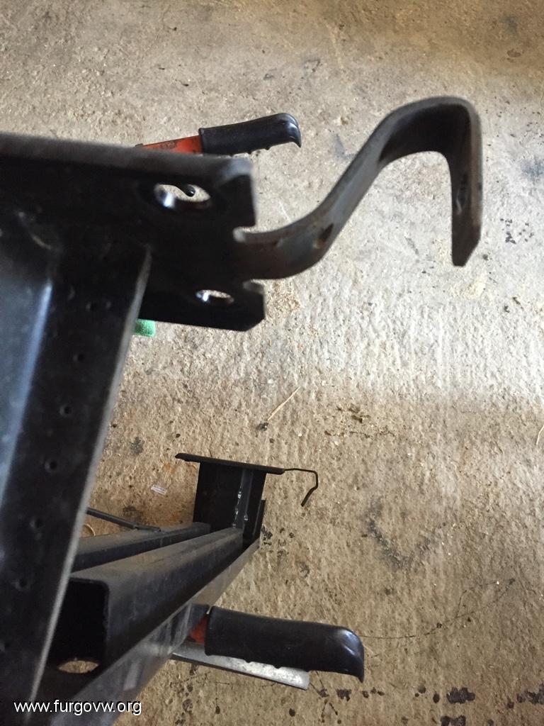

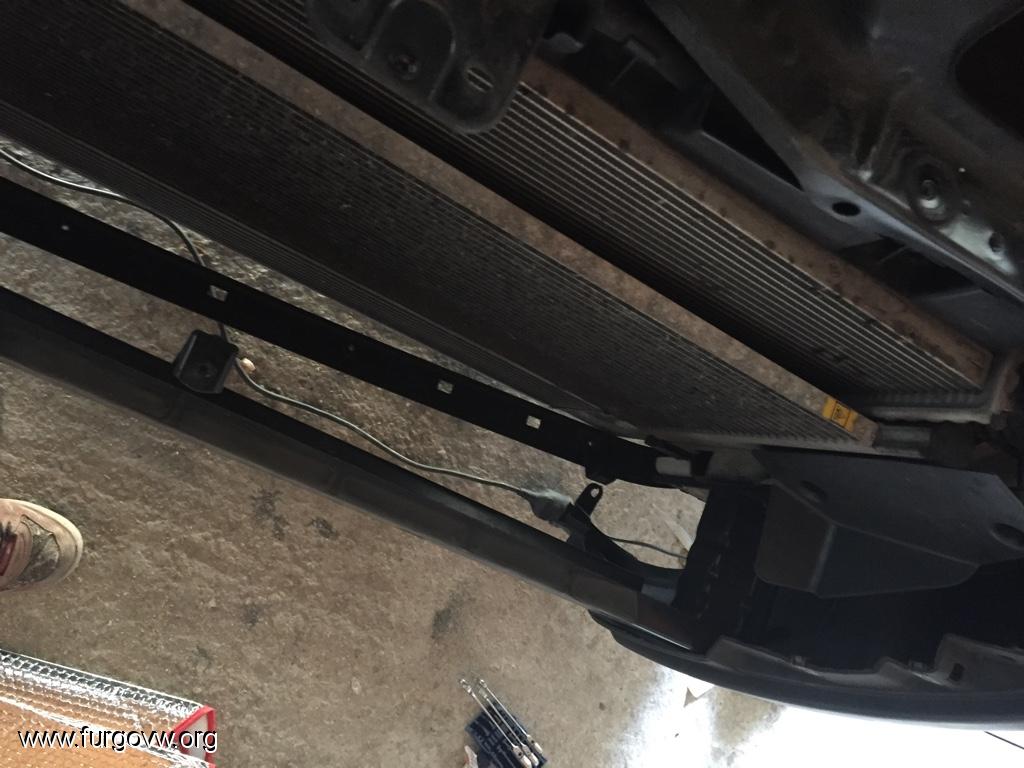

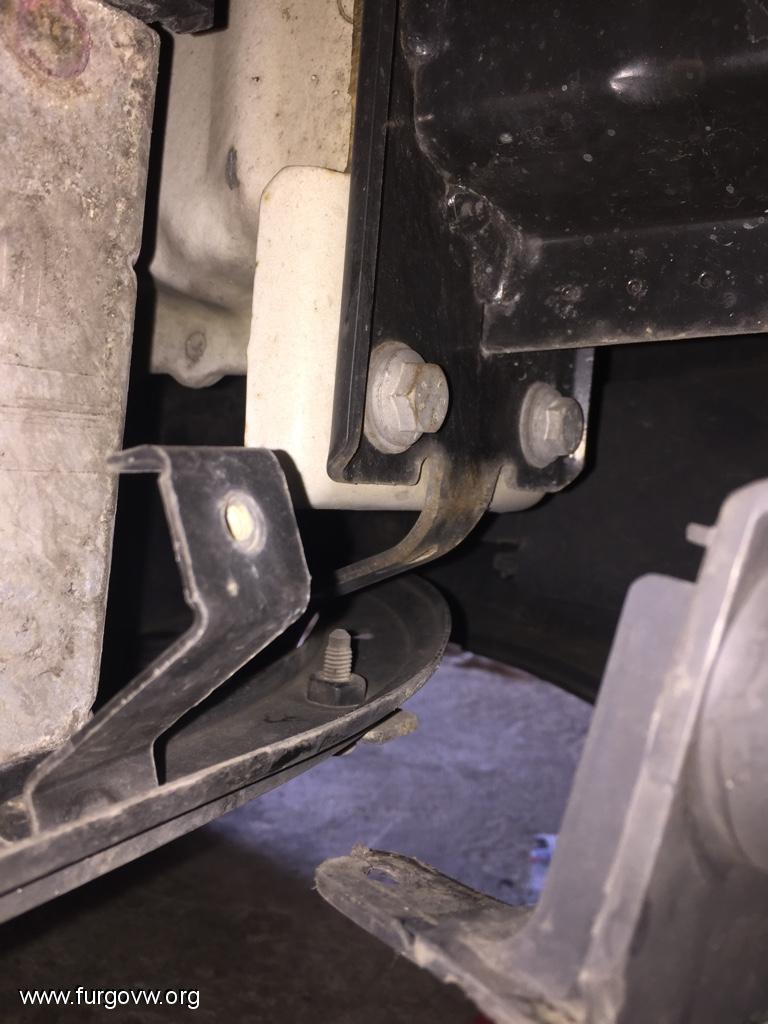

Por ahora debido a que tenia que soltar el frente de dnd lleva el simbolo de citroen para pulir he aprovechado para soltar todo el morro y dejar bien las dos pletinas que siempre se doblan al darle con algun bordillo
Asi estaban las pobres

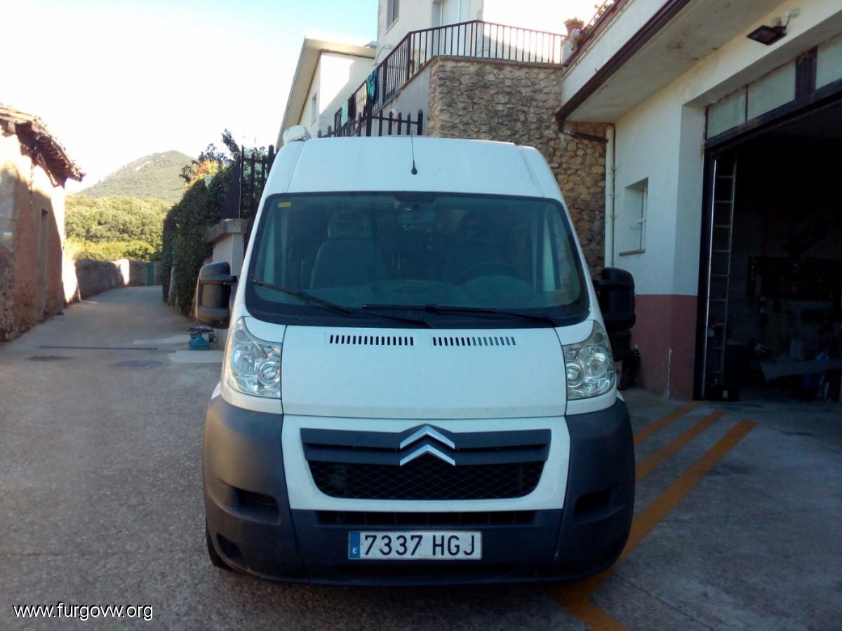

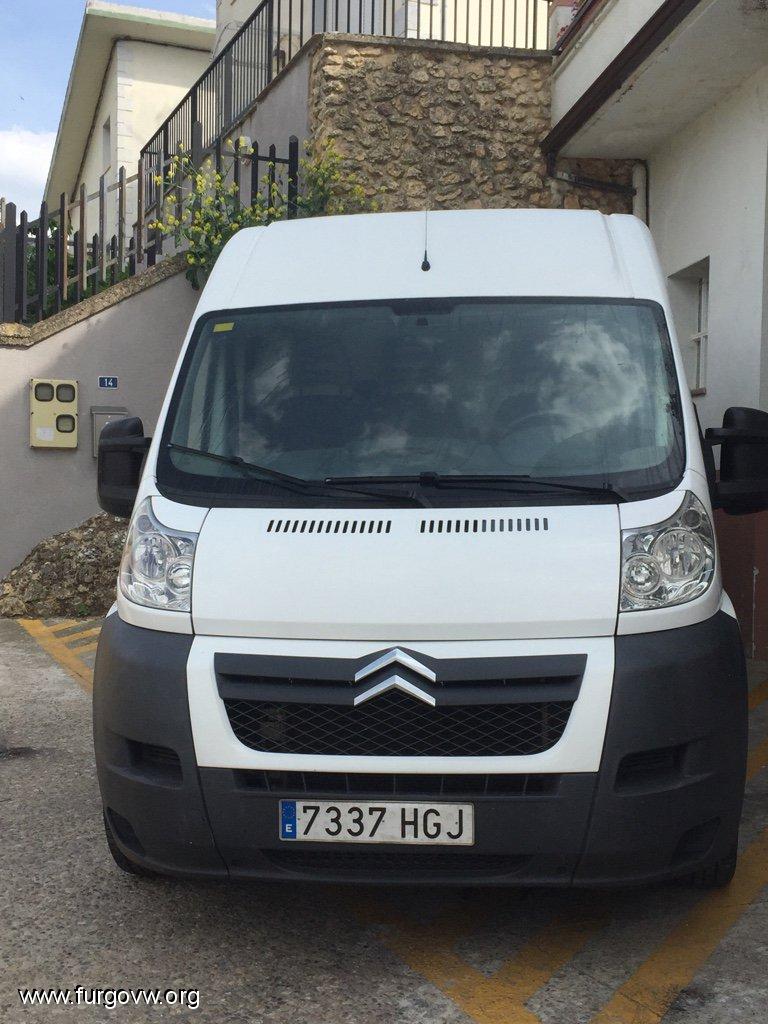

Aqui como va quedado el frontal

MEGAVAN
Vamos compañero a darle caña , después de pulir hay que darle abrillantador / cera, sino el pulido te dura dos telediarios . Trabajé en la Audi de chapista varios años y utilizabamos uno de Turtle wax que era increíble , no me acuerdo el modelo pero era una pasada .
MendiCamper
Cita de: lunaticos en Mayo 22, 2016, 00:09:48 am
Si eso tenia entendido, que hay que darle el "barniz" famiso, hablado coloquialmente jjjj
Ya voy a mirar si encuentro el que dices!
Por cierto, se le puede dar por encims de los plasticos o hay que volver a taparlos?
cmotion
bien esa furgo del 2011! enhorabuena! y poquitos km, decias que se te pasa por la cabeza la distribución Francesa con baño atrás, no es mala idea para el tema tablas, queda un maletero cojonudo, para mi gusto esta bien si no tienes críos, porque si no tienes que montar la cama de delante que siempre es un coñazo. Aunque cabe la posibilidad de tb hacer literas no...?
MEGAVAN
Cita de: biciostion en Mayo 22, 2016, 01:13:57 am
Hay que tapar todos los plastcos y gomas
Lo tal es lavar el coche , secarlo con aire a presión , encintarlo como si se fuese a pintar , pulir de arriba hacia abajo por paños y abrilantar ,a  todo esto tiene que ser en un sitio cubierto y con la chapa fría.
Igual te como la cabeza de más y sólo lo quieres para quitar las marcas de las pegatinas, el abrillantador que te dije es carísimo igual para eso te vale otro.
MendiCamper
Cita de: lunaticos en Mayo 22, 2016, 01:30:09 am
Mi idea era pulir para quitar la marca de los vinilos, dejar un color uniforme y sacarle otrs vez el brillo a la furgo y no tener que llevarla a pintar ;)
