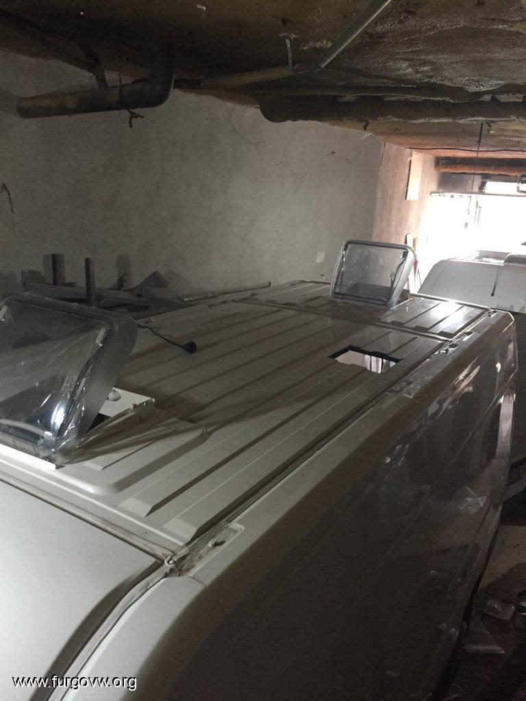

MendiCamper
Hoy llegaron las claraboyas mini heki y ya estan listas
Mañana llega el gran depido, bueno, la mitad de el ;)

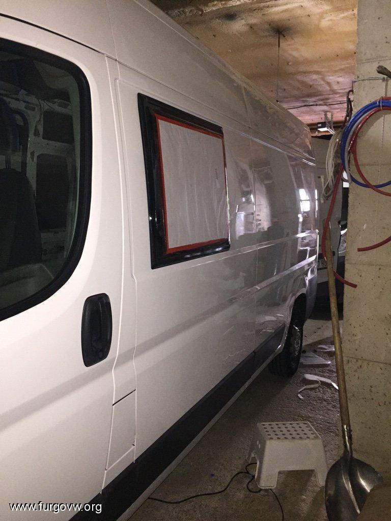

Dia de los que mejor dedicarse a otra cosa pero bueno, aqui ya una de las venatanas poliplastic colocadas
Gracias buru por las aclaraciones, no me habia tocado poner nunca y ya le tenia ganas ;)
Sigo sin entender, y hablo para todo producto, con lo que valen, como no vienen ya con todo para su colocacion y no tener que estar haciendo "modificaciones" para todo
Por ejemplo: marcos de madera de ventanas y claraboyas, etc

INNOVANS
Pues no vienen con todo para su montaje por que realmente esas ventanas (lo mismo que las seitz S4) estan diseñadas y fabricadas para montarlas en caravanas y autocaravanas que tienen las paredes planas y de 3,5 cm. de grosor, también las claraboyas. Fijaté por ejemplo en las nuevas seitz S7, que ya son para furgos, y son enrasadas y un poco curvas. Seguro que con la moda de las Gv´s empiezan a vender más material específico.

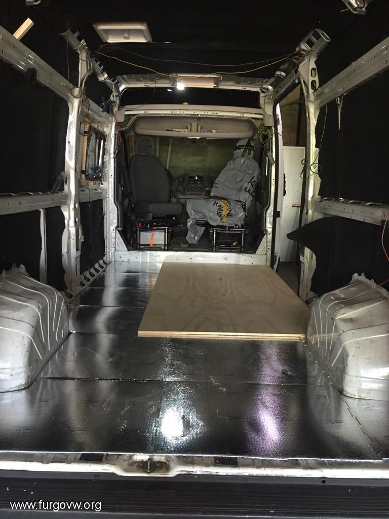

MendiCamper
Aqui una mañana productiva:
- bases giratorias
- asiento indivial
- chapa afuera
- baterias 100ah (2 unidades) listas con rele e777 y desconectador de baterias
- portafusibles listo
- verte aguas + led exterior listo y funcionando
- aislamiento de suelo
- cortando los tableros de la 15mm para el suelo
- clarabota 28x28 del baño lista
MendiCamper
Cita de: cmotion en Mayo 27, 2016, 15:19:02 pm
Cuenta algo sobre el montaje de las polyolastic. Porque se complican tanto?
El tema es que no tienen margen de error, y si te subes un poco hacia abajo o hacia arriba ya los cierres no te cierran
Aparte, la guia tiene 5 agujeros ya para ponerle los roscachapa, que lo logico es que el de medio este centrado en la guia. Pues no, desplazado 1.5cms o mas para un lado, asi que cuidadin!!
Yo la hice sin plantilla y la verdad que lo mejor y como muchos foreros han comentado en otras ocasiones es hacerse una y probar primero todo montado en ella
