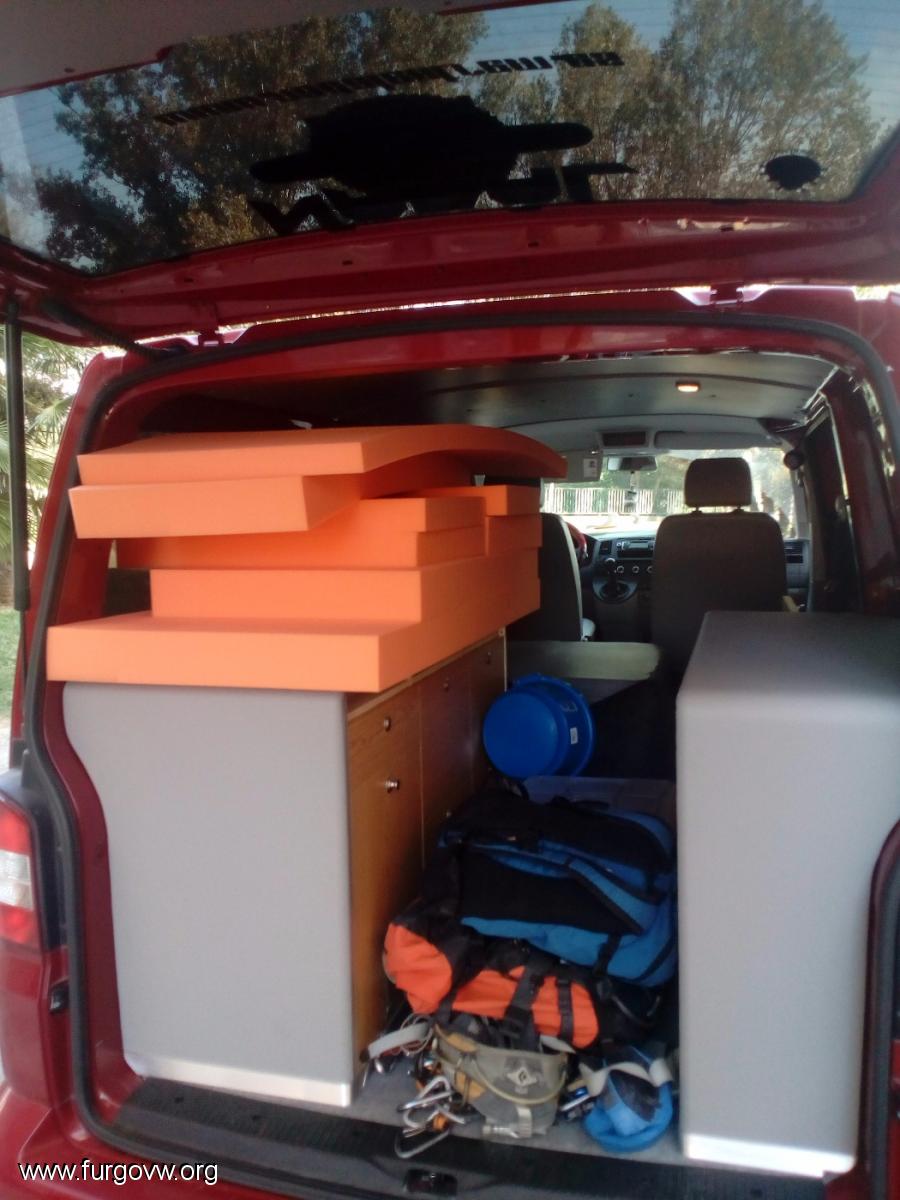

Ya están aqui los colchones, he optado por espuma HR35 de 9 cm de grosor espero dormir bien, de momento toca cortarlos a la medida de la furgo y tapizarlos. se queda una cama de 166 de ancho x 187 de largo y un nidito de 60x 150 para mi chica mayor.

No la segunda fila no la uso, le pongo unas extensiones al mueble y vuela por encima del asiento, la cama queda un poco alta pero tengo sitio mas que suficiente para dormir y poder moverme sin problemas, para mi los muebles hasta la altura del asiento plegado no me valían de mucho ya que el volumen de carga es poco y mas si los llenas con depositos de agua, nevera  o similares. mañana voy a probar todo el tinglado pondré fotos.
