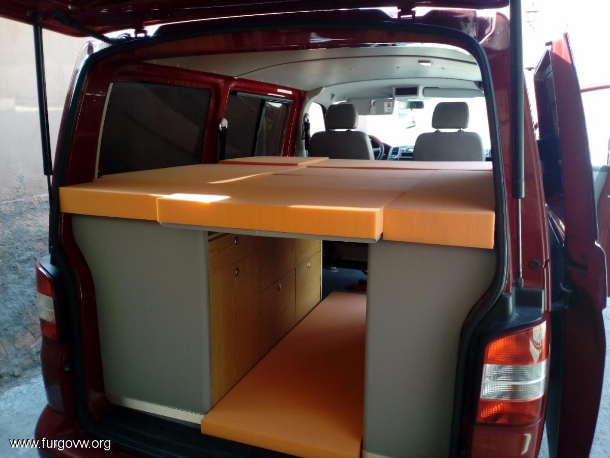

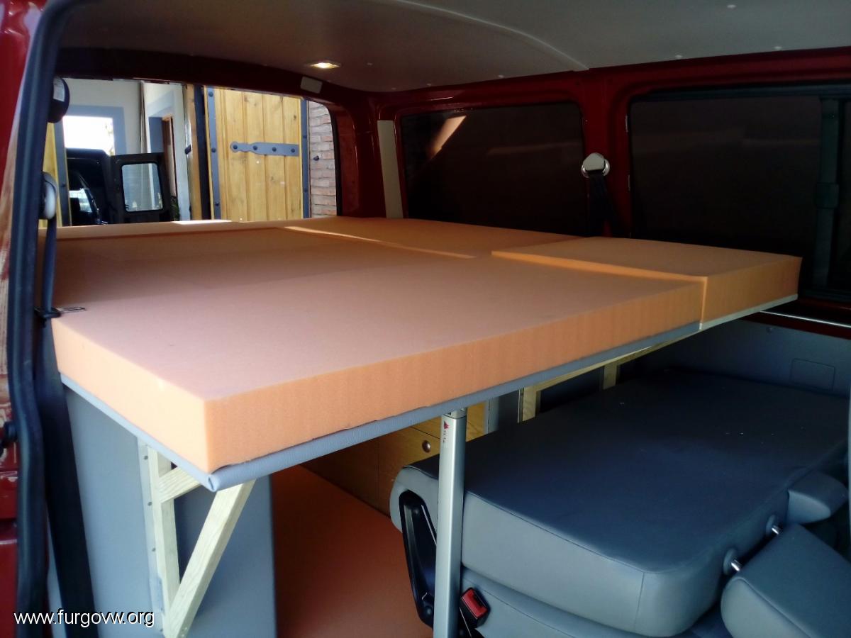

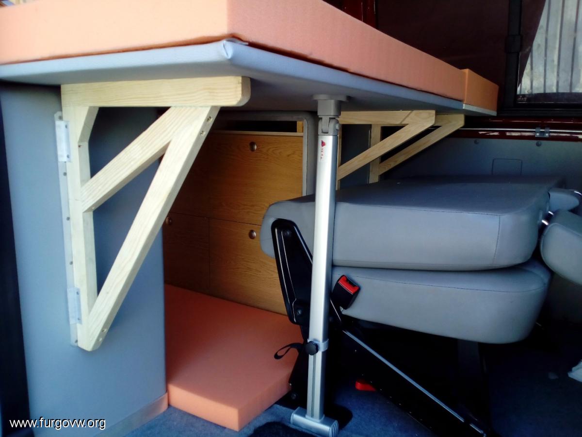

Os pongo unas fotillos del artilugio, como siempre una vez terminado se te ocurren mejores ideas, por lo que ya estoy trabajando en un sistema de prolongación de la cama mucho más profesional, de momento tiramos con este, lo hemos probado cuatro días seguidos y perfecto

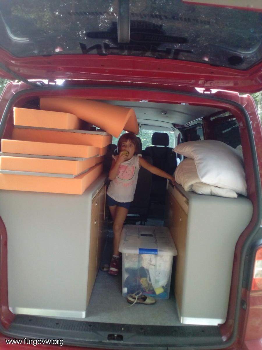

Me falta terminar y forrar los colchones pero me servirán también para el otro soporte y ya estoy liado con un mueble para el portón trasero y los paneles laterales  donde pondré la mesa ( puerta corredera)y debajo de la ventana un par de huecos para dejar cosas.
