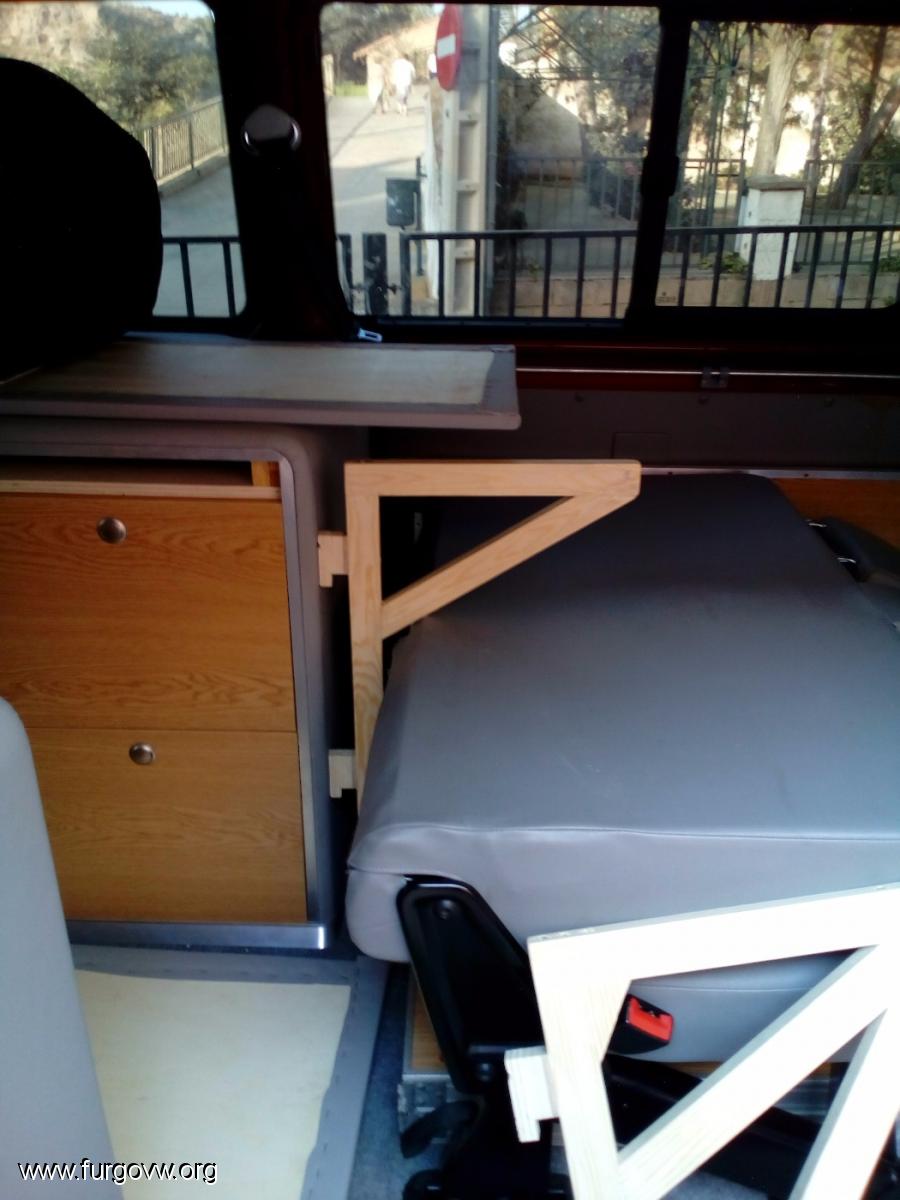

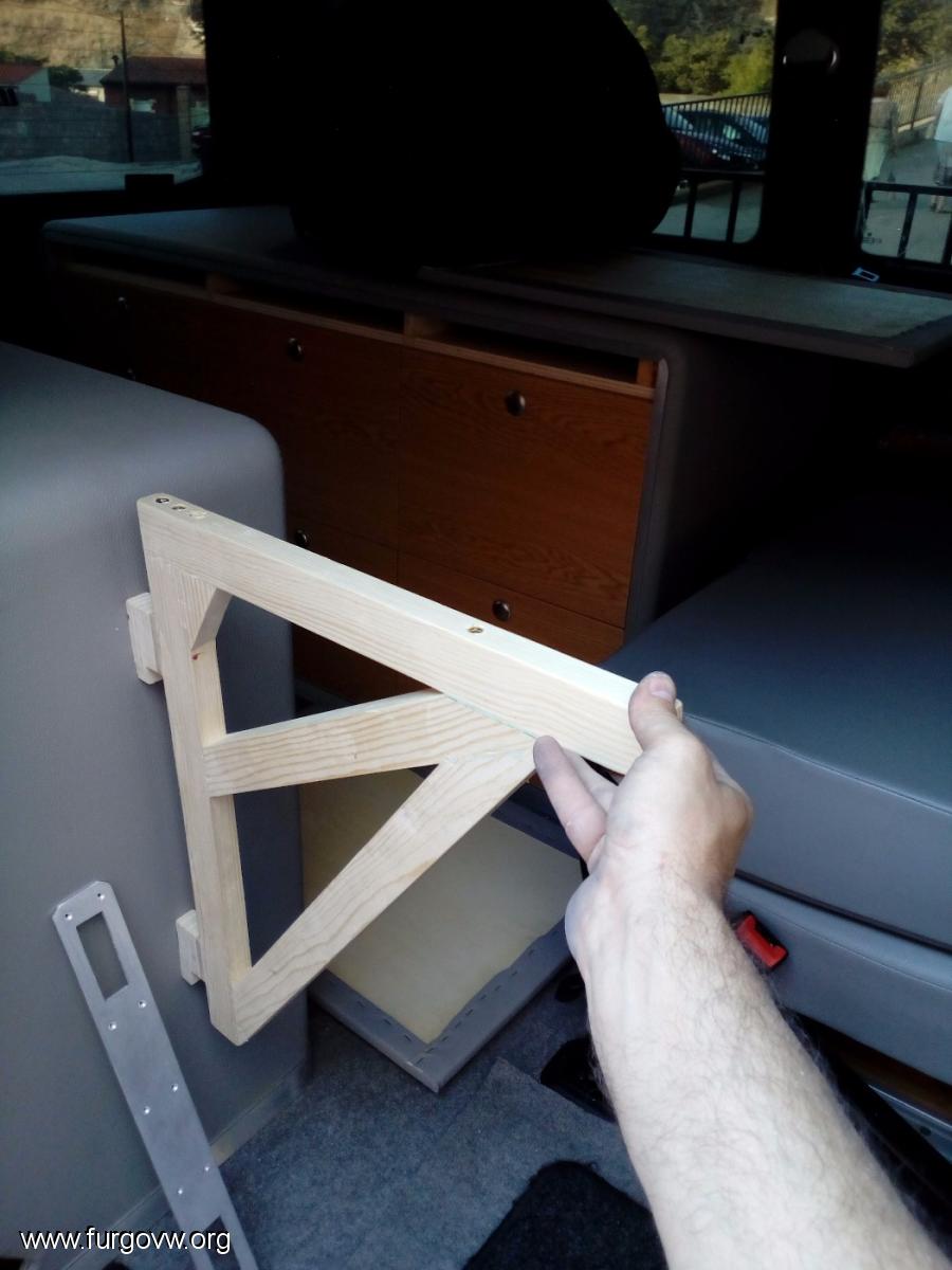

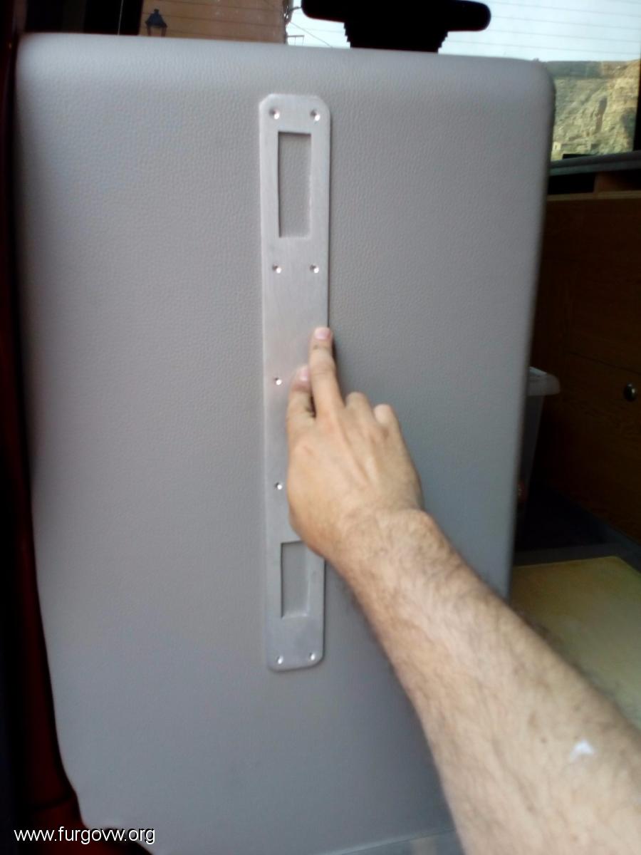

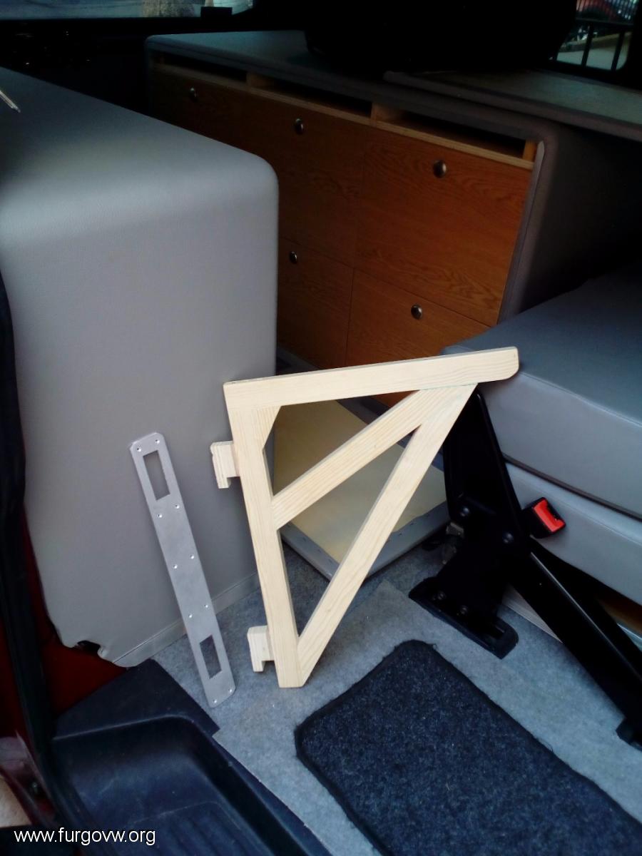

Aquí os pongo los avances con los soportes para prolongar la cama, se quedará en 185 cm, mas que suficiente para nosotros, una vez atornillado las pletinas de aluminio haré unos agujeros para que entren las pestañas de las escuadras y encima el tablero+ colchón, le pondré unos topes para que no se mueva,

EL PURRY
También le pondré unos refuerzos de aluminio a las  pestañas para que queden a prueba de bombas

brubelmusi
y unas bisagras en las escuadras en lugar de esos tacos y las cierras como las puertas de un armario
EL PURRY
En un principio lo pensé, pero las escuadras son grandes y no me da el sitio, por eso pensé en hacerlas de quita y pon, para mi es la solución,

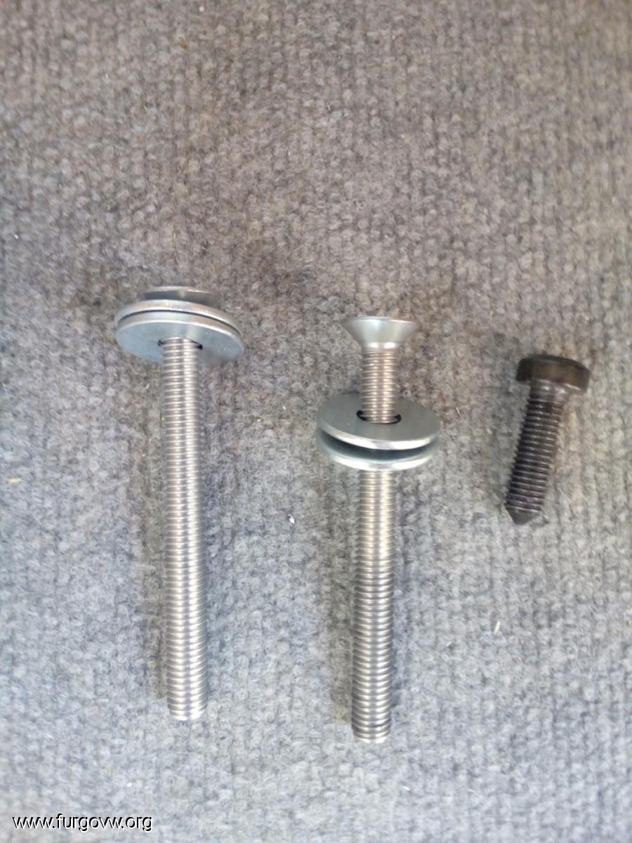

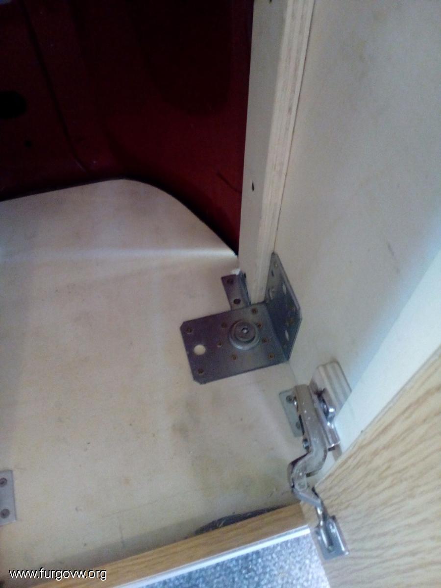

Josse
Muy buen trabajo...

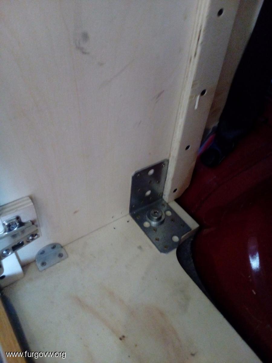

Creo ver que has atornillado los muebles a la base de los anclajes de la furgo.
Es asi ?

EL PURRY
Cita de: Josse en Agosto 30, 2016, 00:16:13 am
Muy buen trabajo...
Es asi ?
CORRECTO, el mueble va atornillado en los agujeros del chasis, los del suelo  y a los del paso de ruedas donde iría el cinturón.
he comprado tornillos de calidad para una buena fijación del conjunto, el tornillo negro es el de fabrica.
Disfruta de las cosas buenas de la vida, rechaza imitaciones.

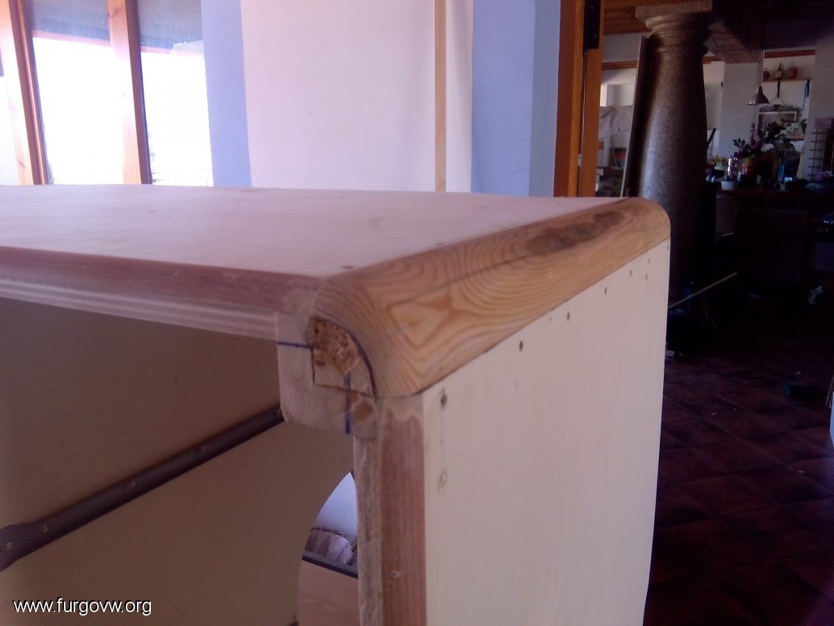

EL PURRY
Cita de: Lukiluc en Agosto 30, 2016, 00:49:50 am
Puedes explicar o mejor ilustrar como haces el remate y las curvas a los tapizados, que es esa guía de aluminio de remate, como es?
Muy bonitos todos los detalles y la finalización de 10!
te pongo una foto del mueble antes de forrarlo con lo que quieras, veras la curva que hice con madera y el canto delantero que hay que limarlo para que la curva sea continua, en el frontal hay dos secciones de madera una con un poquito de retraso, es para grapar hay el polipiel con tranquilidad y despues lo tapo con el angulo de aluminio.

EL PURRY
El aluminio esta cortado a escuadra y después con la caladora le das el corte curvo del frontal, el zócalo es del leroy merlín.
