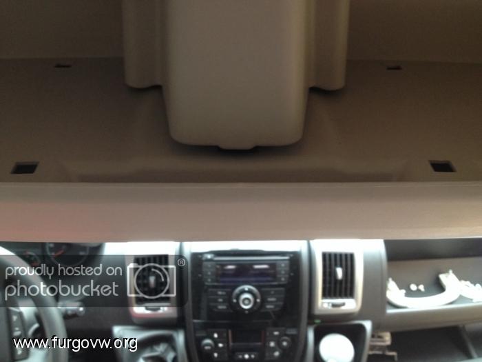

Por arriba tampoco los veo, ¿Quizás en los cuatro huecos que se ven? He hecho fotos de los huecos pero no parece haber tornillos.
Saludos y gracias
INNOVANS
La luz de cortesía sale tirando hacia abajo de la parte trasera (hacia el maletero). Tiene unos flejes metálicos, no se rompe ninguna pestaña, tira sin miedo.
Mil gracias!!! .ereselmejor
No me atrevía a tirar, la jefa decía que dejáramos esto sin aislar que estaba muy nuevo y lo íbamos a romper... Oye y lo mismo tenía razón, es que en la trafic me cargué la pieza del quita sol, que la verdad, aunque sepas como se quita a veces no hay manera.
Si no me lo llegas a indicar, me entra la prisa y tiro como no es y  .loco2 mas me valdría salir por patas .panico
Un abrazo tioka y muchas gracias

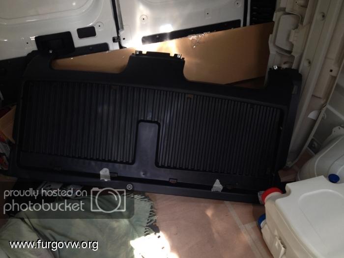

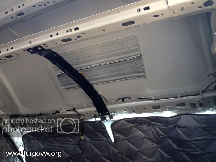

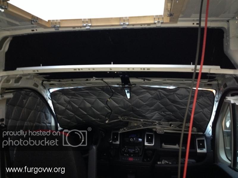

Lo poquito que hemos podido hacer hoy, desmontar del todo el altillo y los embellecedores de la cabina y aislarlo con kaiflex de 10mm y 20mm dependiendo de la zona.
Juangua
¿Se suele poner esta pieza de nuevo en el altillo o es mejor poner un tablero?
