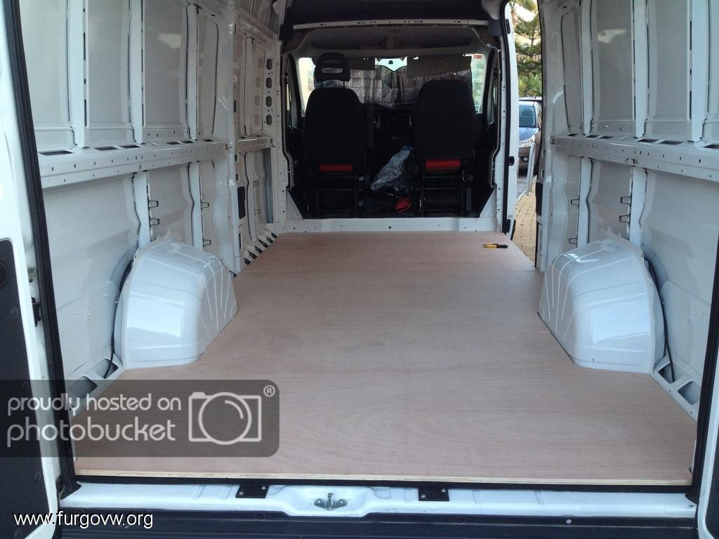

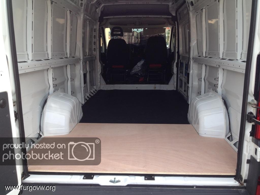

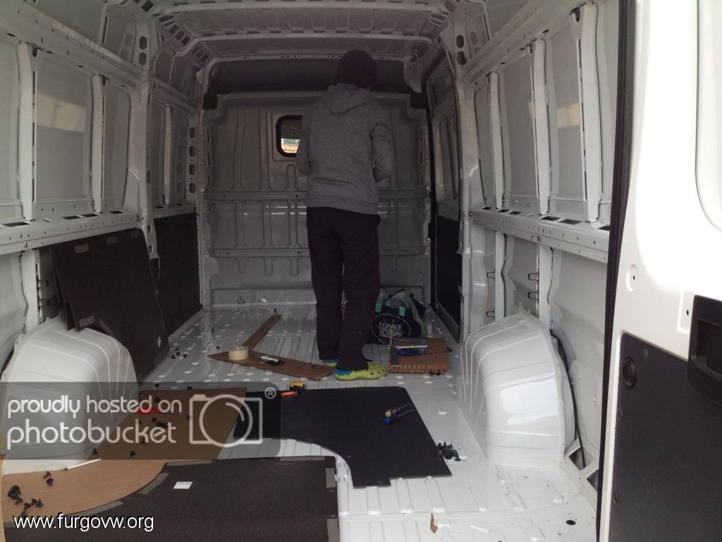

Despanelación del interior, mampara de separación de carga fuera, instalación de kaiflex de 20mm en el suelo y e instalación de suelo en tablero de contrachapado marino de 15mm, que no ha quedado mal del todo.
La jefa, echandome una mano con la despanelación.

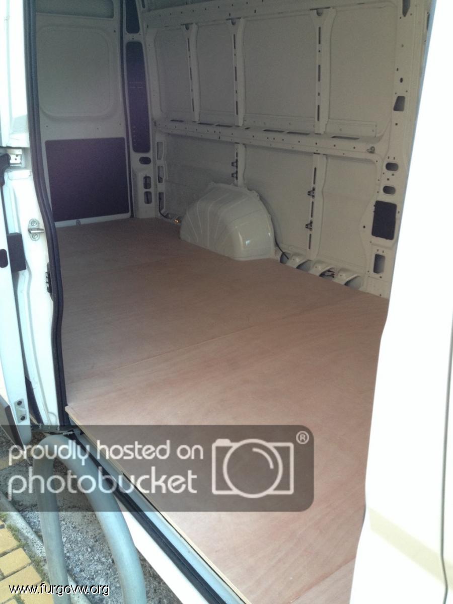

Aislante y primer tablero, aquí también me ayudo mi mujer y lo que le queda a la pobre..

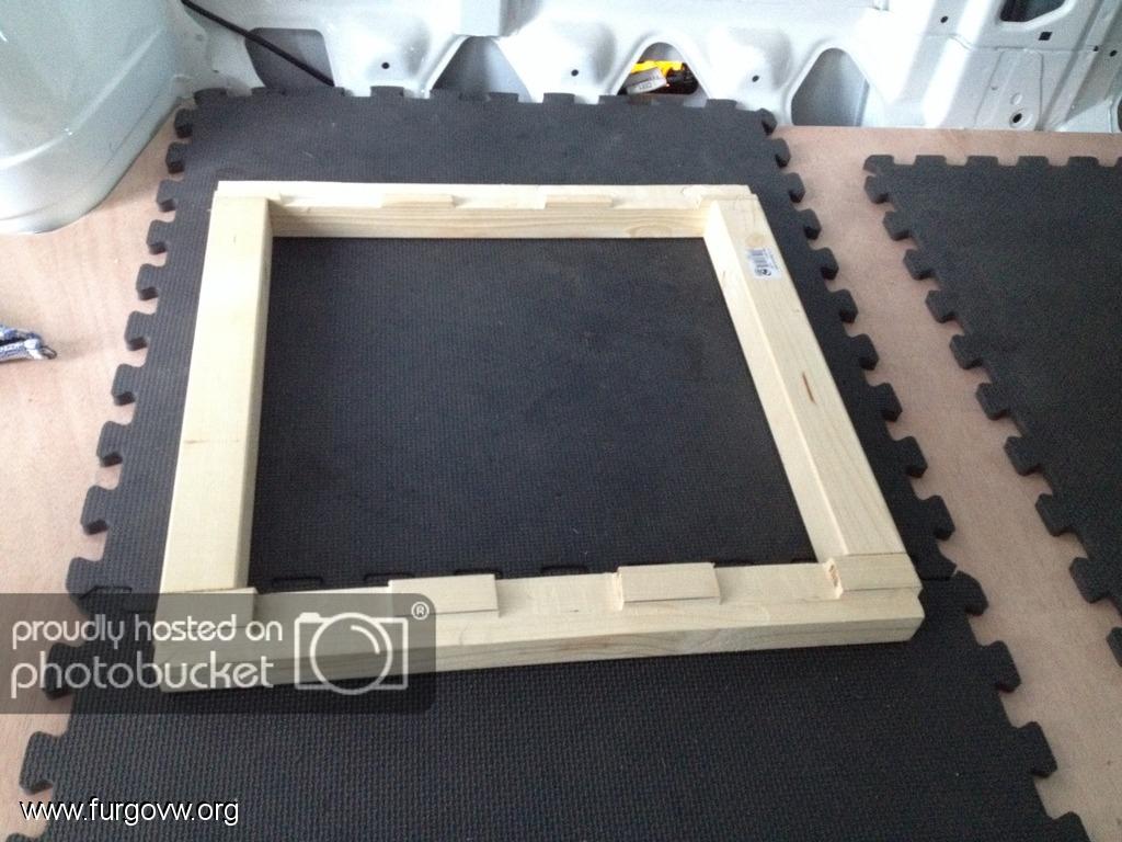

Los 4 módulos encajados.
Desde la puerta corredera

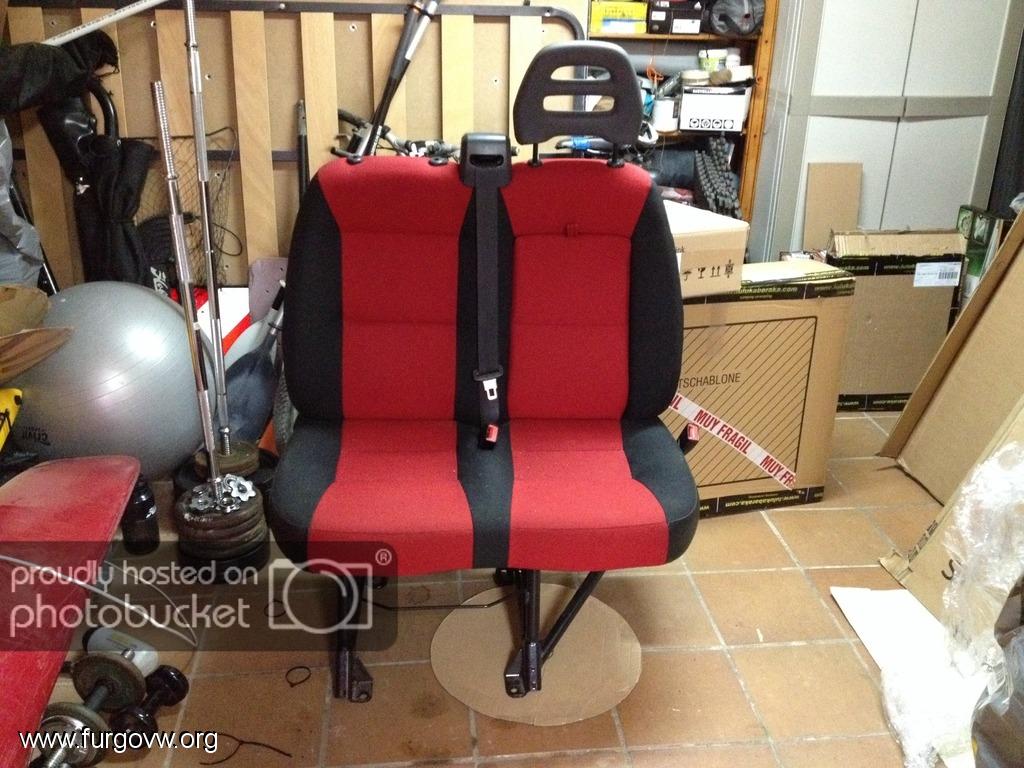

Por cierto ¿Alguien sabría decirme si es viable poner estos asientos atrás y que me homologuen la plaza que tiene cinturón completo? Al menos una de las plazas tiene sus anclajes, entiendo que la otra no. ¿Conocéis a alguien que lo haya hecho?
COC-Homologation
Hola,
No  es viable, tu furgo no tiene anclajes ni de asientos ni de cinturones por lo que no se puede legalizar.
Saludos,
J. Luis

Cita de: COC-Homologation en Mayo 06, 2016, 01:09:11 am
Hola,
Saludos,
Disculpa esto no va por tu empresa, ni por nadie en particular, pero no lo entiendo, bueno sí supongo que son temas legales de los que se benefician para sacar más pasta al usuario.
Mi Furgo tenía tres plazas, le hemos cambiado un asiento individual, por el de dos plazas. Este de dos plazas tiene dos cinturone homologados, unos se pierde porque va en el chasis y se aprovecha para el individual. El otro sigue en la estructura. No entiendo porque no dejan homologarlo. Los anclajes, por dios, a algunas bases o estructuras y sillones les montamos otra estructura o interface que se homóloga sin haberle hecho pruebas de esfuerzo en laboratorios etc. No entiendo por que no dejan hacer una estructura para anclarlo, como se hace en los FASP...
trakamon
porque la homologacion que tienen es aparte de todo lo que dices, por la posicion en la que van, osea, en la cabina.

Juangua
Cita de: trakamon en Mayo 06, 2016, 10:32:08 am
Gracias por la respuesta, supongo que esto ya esta mas que hablado en más de un hilo, de echo creo que algo leí sobre esto, pero ando un tanto saturado de info. Lo,que no entiendo es porqué a estos no se les puede poner un interface o plataforma. Quizás me equivoque pero en la cabina lo único que hay es una diferencia de altura y unas sujeciones con tornillos.
Pero vamos que entiendo que la única solución es comprar otro, que le vamos ha hacer, un poco de pataleo y a entrar por el aro  :'(
isladelobos
Felicidades por la furgoneta, super nueva.
No se puede instalar.
Porque esa versión de furgoneta no trae de serie los anclajes al suelo homologados, ni al costado del cinturón, así que ese chasis no está homologado para mas plazas.
Que se hace, se compra un asiento que tiene homologación propia y se instala.
Quedo atento al hilo !!!
Juangua
Cita de: isladelobos en Mayo 06, 2016, 20:00:54 pm
Muchas gracias por la respuesta. Entiendo lo que decís. OK. OK.
Pero me entristece pensar que va a ir a la basura un pedazo de asiento por unos papelitos, que tendrán su trabajo y pruebas, pero no deja de ser una pena tirar una cosa nueva, para poner otra parecida, y por lo que me parece en algunos casos menos robusta. Al final todo esto es igual a 1200-1600€ para un par de asientos donde se pueda viajar y unos nuevos tirados a la basura. Si finalmente no los pongo y compramos asientos se los regalo al que los quiera poner para solo sentarse, aunque todavía no se si optaremos por esto nosotros mismos ¿Porque esto si se podrá hacer no? Me refiero a ponerlos pero solo para usarlos en parado.
Frontera
Para usarlos como asiento como tal, perfectamente, para otro uso no.
Me quedo por aquí con tu permiso, animo y palante  .palmas

ALFREDINO
Si te fijas hay algunos foreros que ponen el asiento doble sobre la estructura homologable y quedan como si fueran originales haciendo juego.
Juangua
Cita de: frontera en Mayo 06, 2016, 22:14:31 pm

Cita de: ALFREDINO en Mayo 07, 2016, 01:10:29 am
Algo he visto pero me da que son muchas horas de trabajo, está claro que todo esto va de trabajo y horas ya lo se por experiencia, seguiré mirando...
