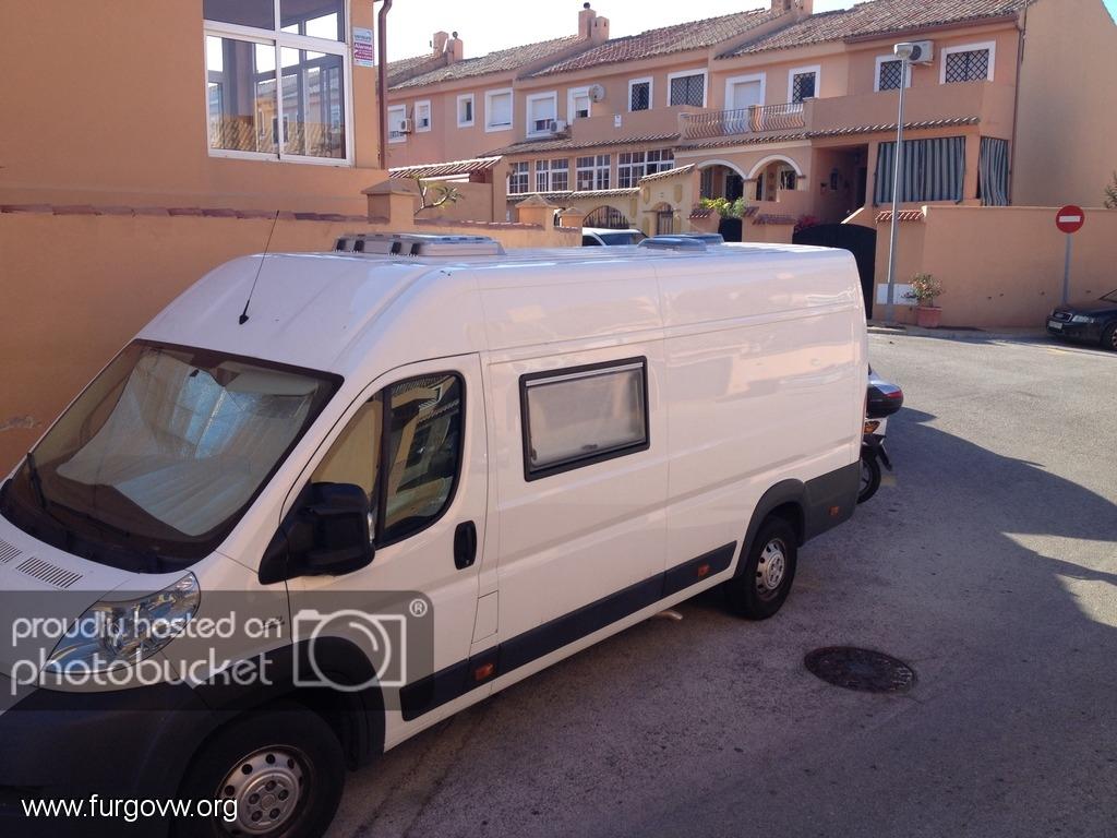

Voy colgando fotos de los pocos avances que estamos realizando, porque sin Isa mi pareja esto no sale adelante.

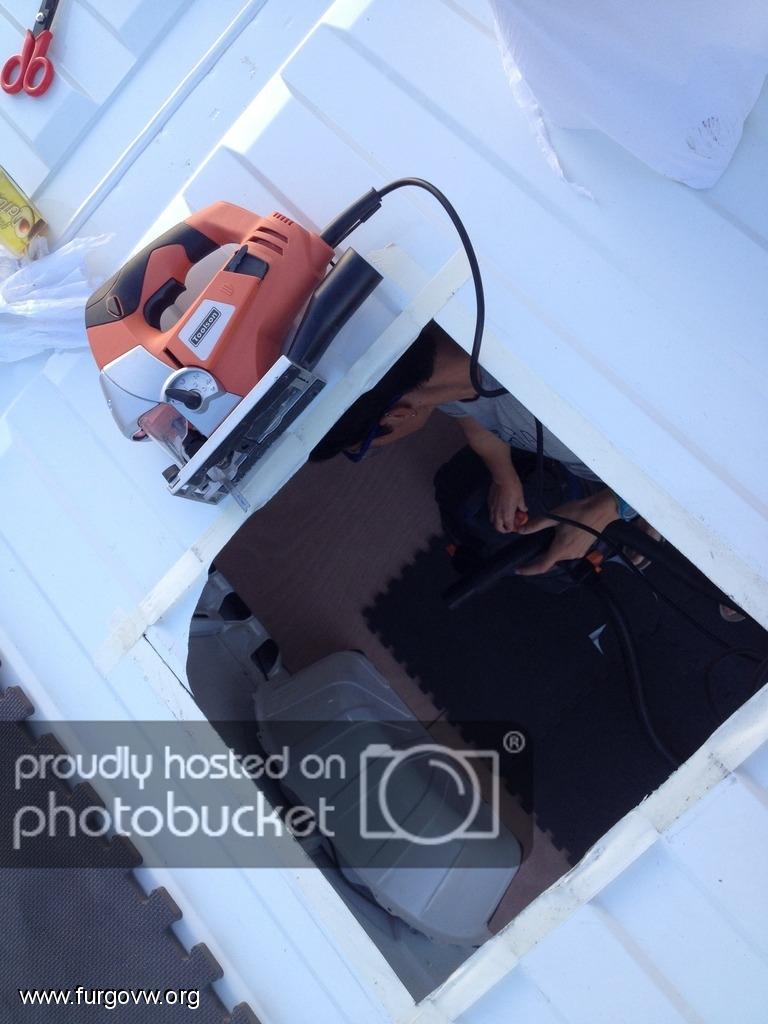

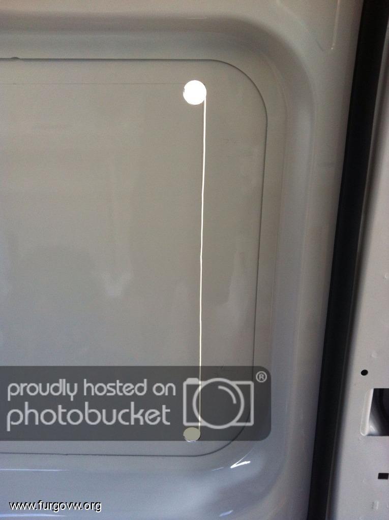

Para los que no habéis montado nunca una claraboyas deciros que es mejor poner una broca corona de 24-25mm para abrir cualquier agujero aunque sea cuadrado, yo en la primera no lo hice y tuve que cortar como veis en la foto y luego volver a pasar para cortar recto, esto no sucede si lo haceis con brocas de corona.
Pero no quedó mal la cosa.

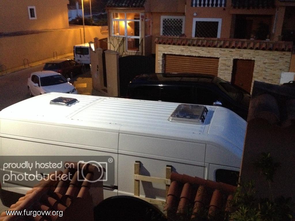

Juangua

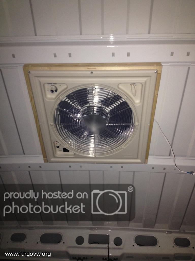

La anterior era un turbovent 40x40 de fianma no la quise poner atras del todo y como veis quedó muy pegadita a los nervios del siguiente tramo.

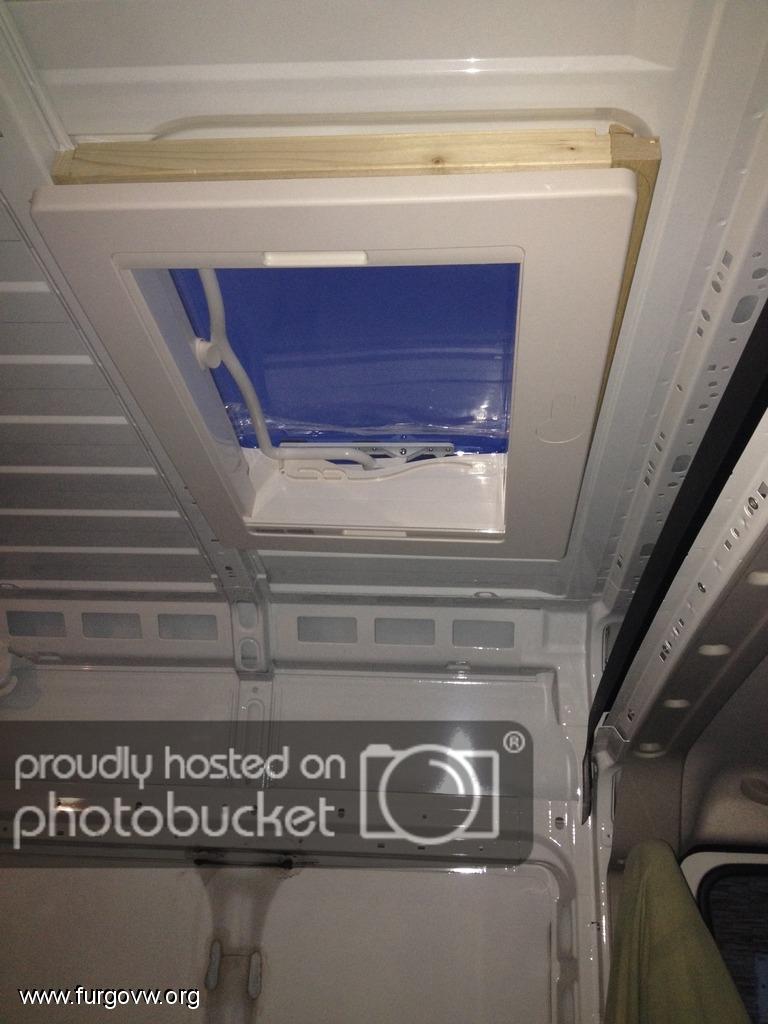

Después pusimos una Heki de 500x700, en la ducato maxi hay que mirar bien porque el nervio viene muy pegado y casi no deja espacio para colocarla en su sitio. Pero después de pasar el primer susto que pasas cuando abres un boquete, te das cuenta de que no pasa nada, puedes conseguirlo.
Quedaron así

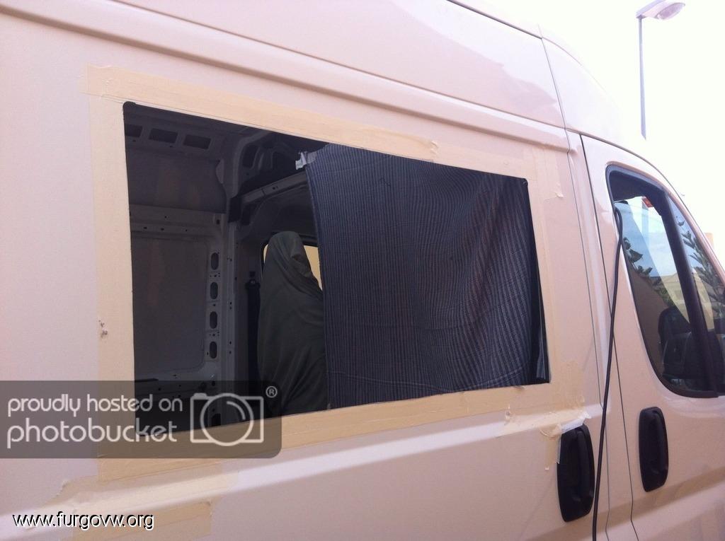

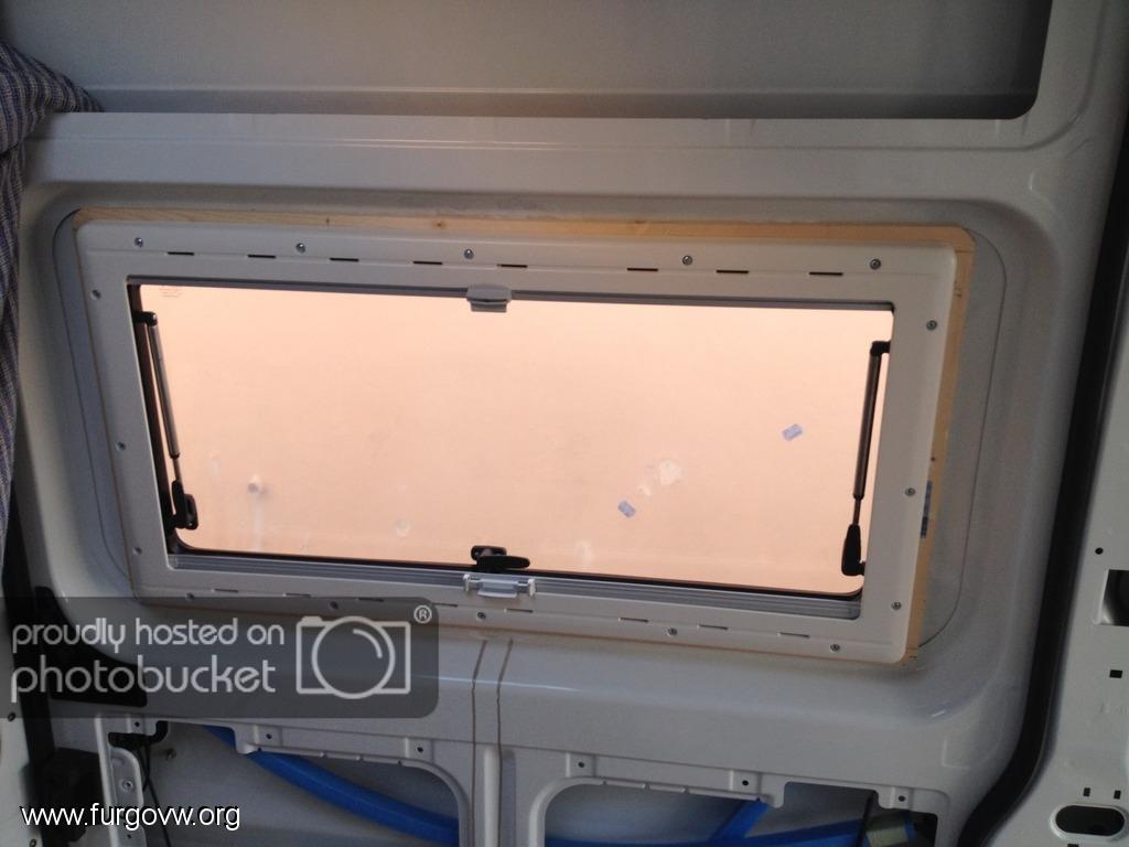

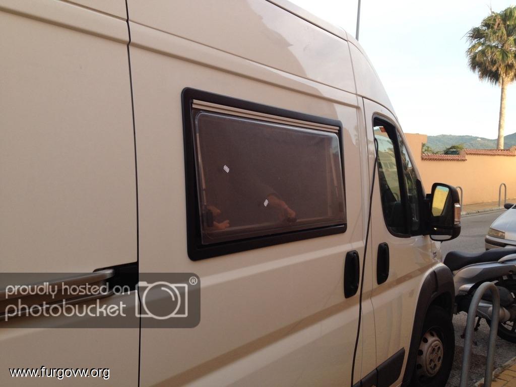

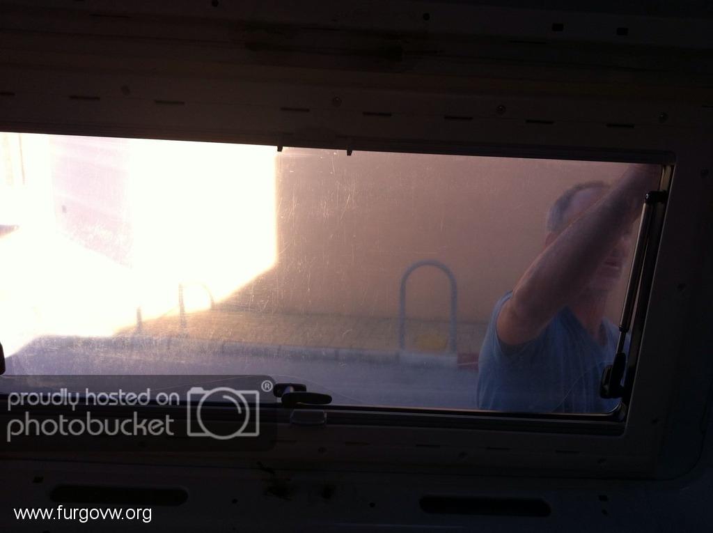

De la pequeña fianma del baño no tengo fotos, bueno en esta que se ve un poco. También se ve la ventana Dometic Seizt 4 1000x500, hemos puesto un par de ellas.
Algunas fotos del proceso

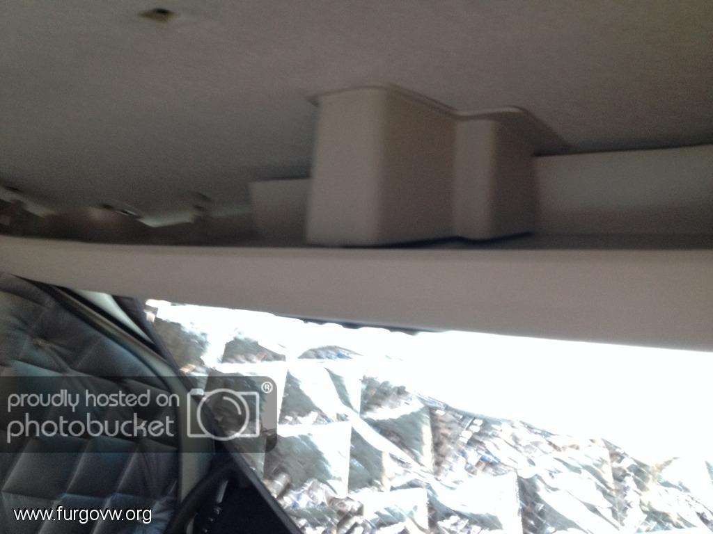

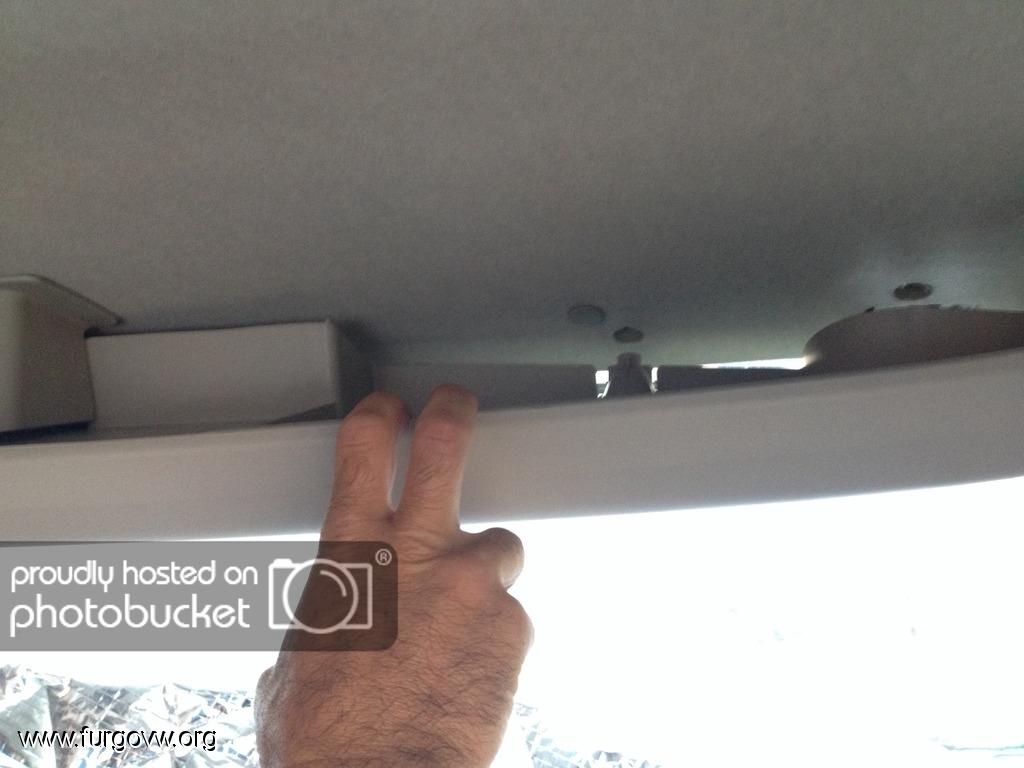

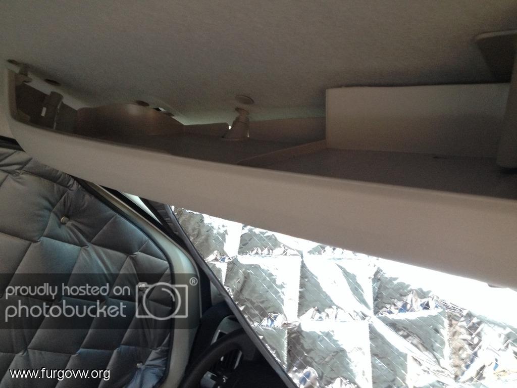

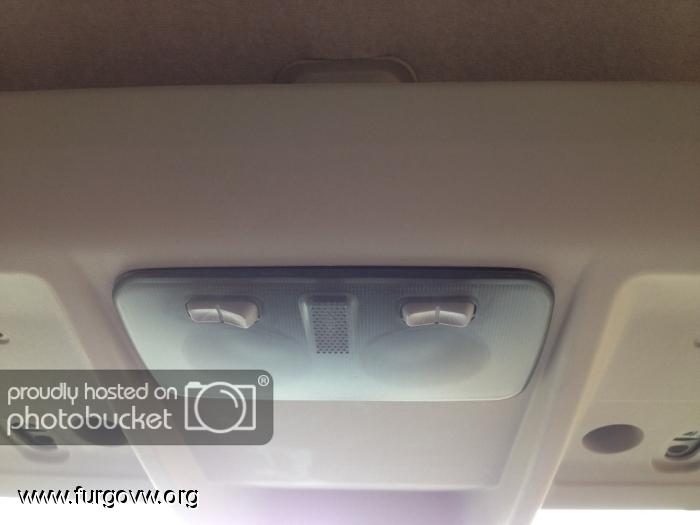

No consigo desmontar el altillo de la cabina, los tornillos los he quitado todos, pero hay una estructura central que no consigo desmotar y es la que sujeta la estantería. He probado a quitar el plafón de las luces pero no parece que salga.
Alguien me puede echar una mano con esto??
Juangua
Cita de: Denis83 en Junio 19, 2016, 02:04:51 am
Detras de las luces hay tornillos.
Muchas gracias pero por más que miro no consigo verlos ¿Me puedes indicar donde?
