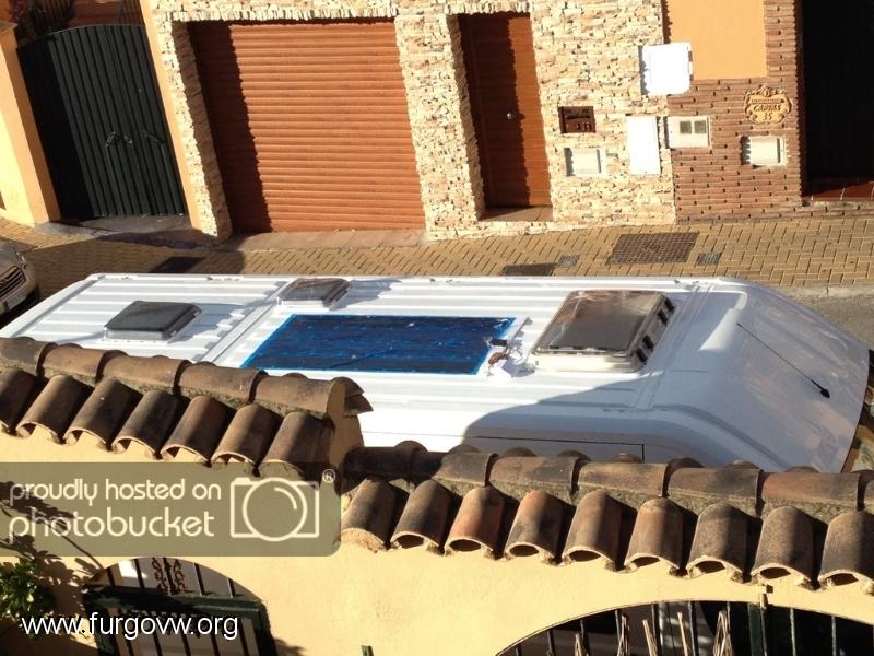

Se me olvidó colgar esta foto de como ha quedado la placa solar con las claraboyas, a ver si consigo hacer una un poco mejor.
Juangua
La placa tiene todavía el plástico, no se lo he quitado porque tengo que limpiar al techo, se me ha llenado de motitas de óxido y mira que le pasé la aspiradora después de cortar. Como estoy haciendo la camperización en la calle y aquí hay mucha humedad y salitre se me pegaron pequñas y no tan pequeñas motas y virutas y no veas la que me espera. Con un estropajo de los azules va saliendo pero no veas la trabajera.
Por cierto la placa es de las flexibles, le monté una pequeña base de , no me acuerdo ahora del nombre técnico del plástico, para darle rigidez. Ya haré una foto más de cerca.

Por cierto, ¿Alguien sabe si hay algún tipo de aplique para el taladro o radial para darle a las manchitas de oxido (son superficiales, no han penetrado casi la pintura)  y que no me fastidie la pintura?

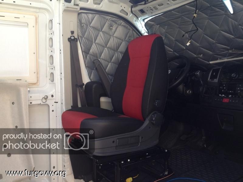

Otra cosa que hemos montado es la plataforma giratoria del asiento del piloto y menos mal que con el asiento del copiloto no hicimos lo mismo, estorban mucho a la hora de trabajar en la cabina, si lo tuviera que hacer de nuevo no lo haría así.
Mi consejo es que hasta que no aisléis la cabina no pongáis las plataformas, o sea desmontar de los railes el sillón, desmontar la cabina, aislarla, montar la cabina y a poner plataformas y sillones.

Y ya que estamos con el tema del asiento tengo una pregunta. No consigo bajarlo, le he dado a esas palanquitas laterales que salen debajo del cojín del asiento, pero nada, no consigo bajarlo y la verdad es que queda muy alto. ¿Se puede bajar?
Modifico este comentario porque justo hoy he hablado con un colega que tiene una ducato, y  me ha dicho que tire de las palancas laterales del asiento. Aunque ya lo habia hecho sin resultado e vualto a probar y he tirado mas fuerte consiguiendo que se moviera el asiento. Es curioso porque el sistema me parece un poco cutre a la hora de ponerlo en la posición deseada, aunque la verdad es que tiene muchas posibilidades de posición.
Isasat
Yo no llego casi a los pedales  .meparto .meparto
Como vamos a arreglar esto?  ???

Dios la mano que me he pegado frotando el techo con un estropajo azul para quitar las motivas de óxido, dos horas y no he podido quitarlo del todo. Supongo que como esta no le hará daño a la capa de pintura como para llegar al metal  .confuso2
Si alguien conoce algún metodo para quitar el oxido, please, que me lo comente
