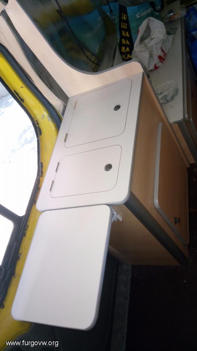

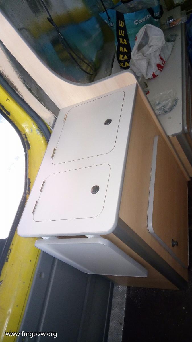

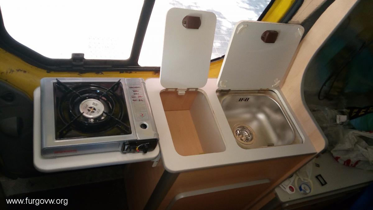

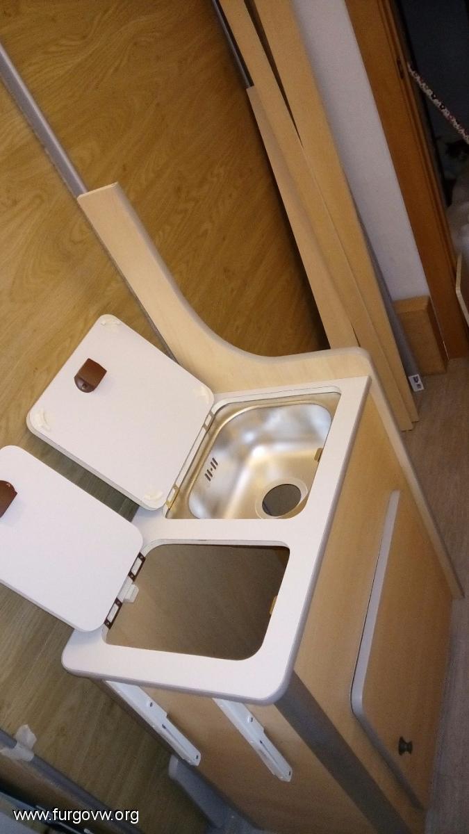

Mueble de cocina al 90%, queda poner grifo y 4 detalles...
La verdad que ha dado mucha faena... Pero ya casi está! Va por ustedes;

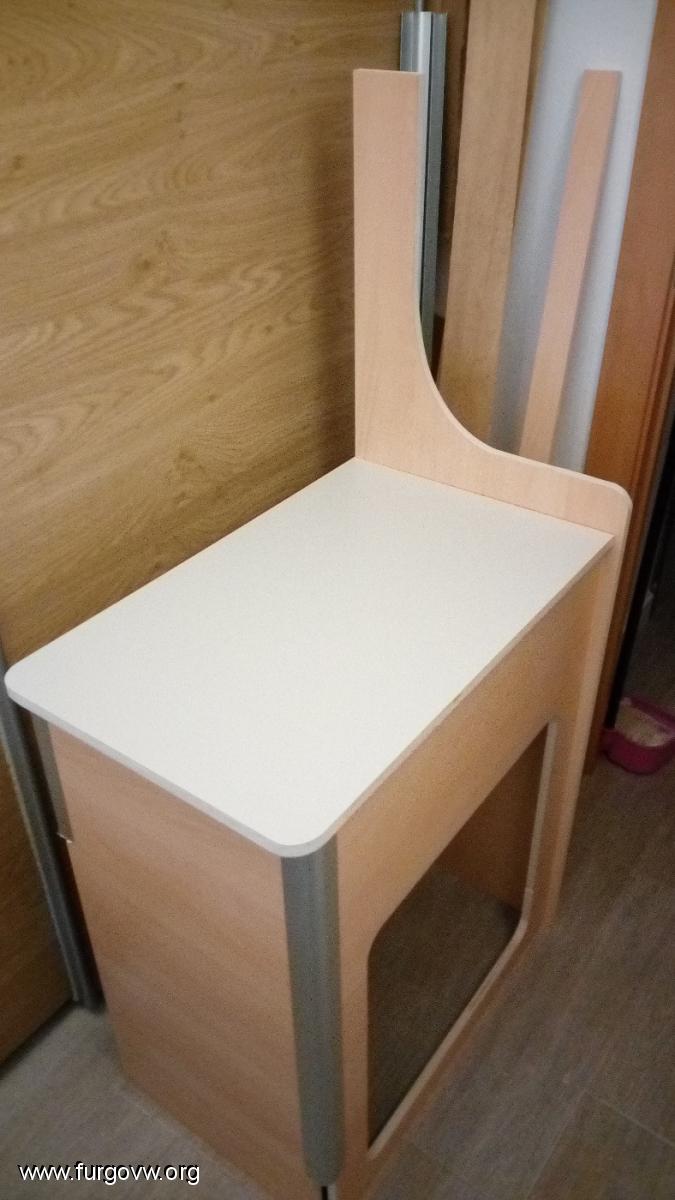

Neptuno_a80

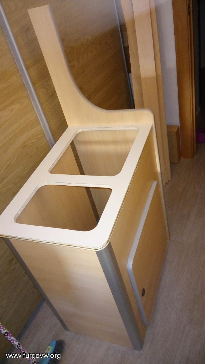

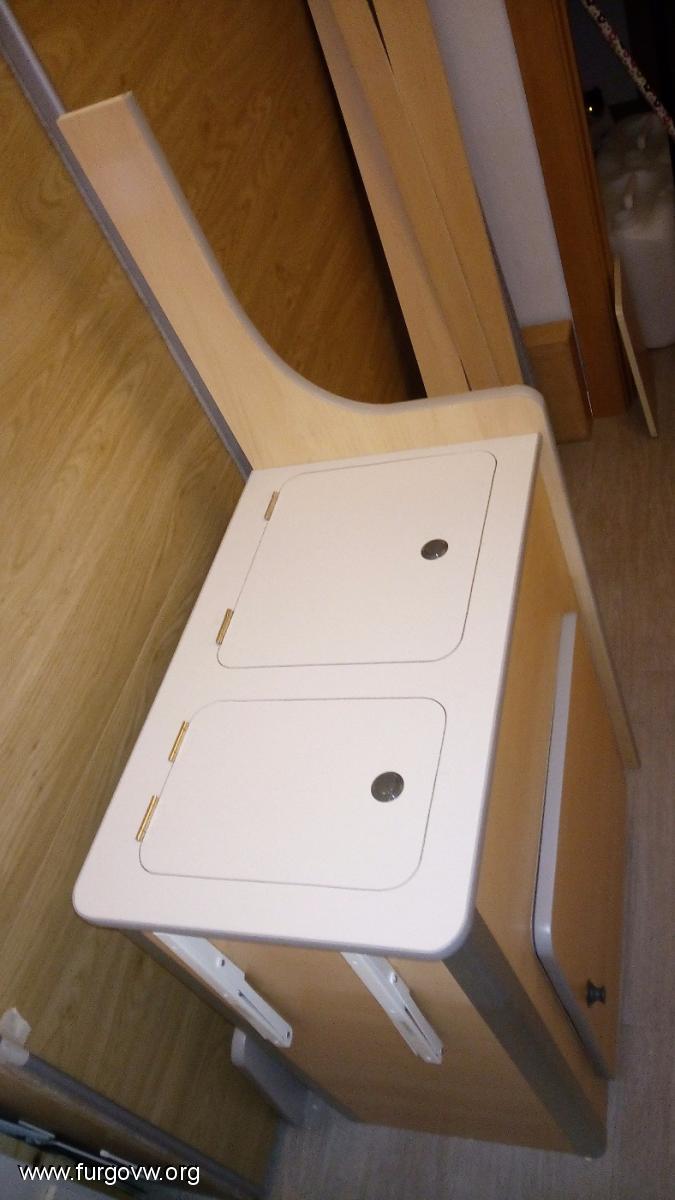

Bueno, tanto como nivel.... Pero con la caladora se hace lo que se puede  .panico

CIMA

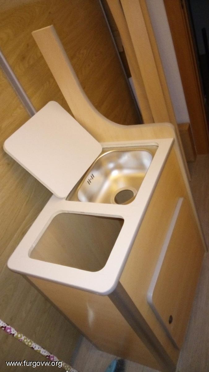

Neptuno, disculpa otra pregunta ¿para las puertas laterales (la del mueble cocina, por ejemplo), utilizas el mismo recorte que sale de la pieza frontal del mueble con un canto semi-empotrado de esos o tienes que hacer una puerta aparte?.

Neptuno_a80
Así seguiré....
Berta, en la escoba te tenias que fijar  .me parto es de los chinos.
Cima, lo ideal es hacer cortes nuevos para las puertas sobrepuestas, yo aproveché el mismo corte, cantando interior y exterior (canto normal) , resultado? Difícil que quede perfecto por los cuatro lados, pero yo me las he apañado. Yo creo que Semi empotrado hubiera quedado más curioso, pero los cantos tan gordos para mi gusto le dan un aire demasiado retro.
También si haces la puerta aparte, no coincidirá el dibujo de la madera, de no ser que utilitzes colores lisos.
Un saludo a todos

CIMA
Gracias por la aclaración, la verdad es que los cortes te quedan perfectos, ni mi pulso ni mi habilidad me permitirán que queden tan bien, tendré que buscar otras alternativas  .meparto

Furgoberta
Junio 20, 2016, 22:26:24 pm #103 Ultima modificación: Junio 20, 2016, 22:28:07 pm por Furgoberta
Jejejeje
Y como haces la esquina tan fina?

Neptuno_a80
Cima, hay alternativas. Donde compré los tableros, por 200€ me hacían todos los cortes, me refiero a los curvos, puertas, etc.
Muchas gracias ñoz!  :)
Berta, si a la esquina te refieres a un los cantos redondos, con caladora con hoja fina para curvas, y mucho pulso  :roll:
