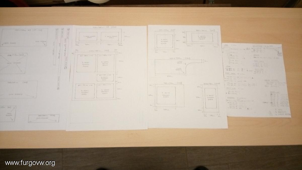

Ahí vamos, después de muchos planos, empezamos con las maderas! Aún no tengo claro como haré algunas cosas, pero lo primero es empezar!

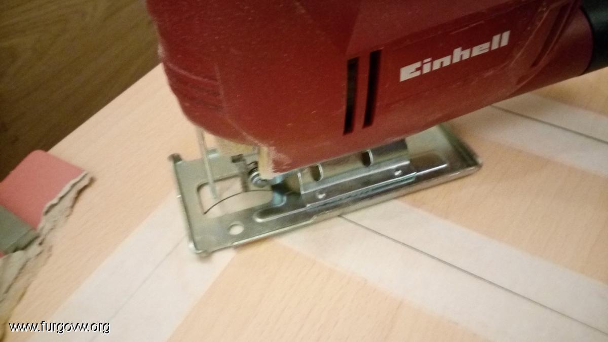

 .baba Madre mía, menudos acabados mas profesionales estás dejando, quien tuviera tu maña.
Por cierto ¿Qué hojas le metes a la caladora para hacer unos cortes tan finos?

Cima, gracias por tus comentarios. Para profesional me falta, ya que en las fotos no se aprecia pequeños defectos, que posteriormente disimularé claro. Pues para la caladora, cortes rectos una broca de dientes pequeños, y para curvas, una especial para curvas que es más estrecha. Las dos de la casa Bosch, y para cortar, poco a poco, sin apretar, y dejando que la máquina trabaje.

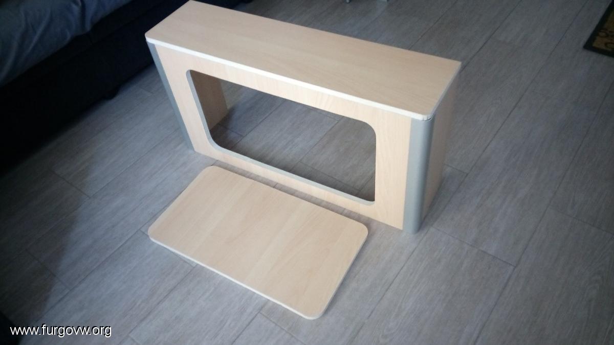

¿como armas las tablas del mueble? Escuadras por dentro? Se sujetan con esas esquinas grises curvadas? Donde las venden? Es que me parece que quedan muy bien.

Los muebles aún no están armados, pero si, el perfil de aluminio por dentro irá atornillado, y el resto con escuadras metálicas. Los perfiles de aluminio los puedes encontrar tanto en lulukabaraka, barnacampers, decostyl, y alguno más habrá.

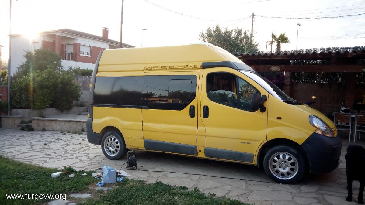

Y entre corte y corte, un cambio de look, realizado con vinilo negro brillo.
A ver que os parece...

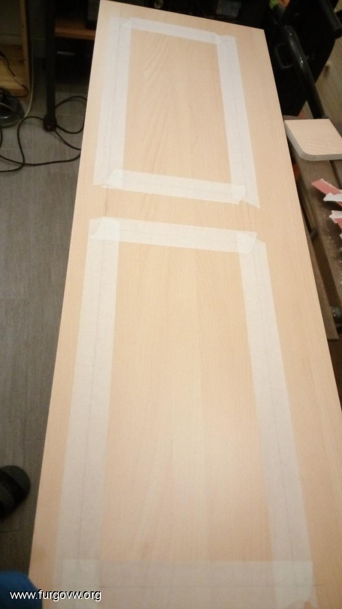

Y seguimos con más madera. Después de aprender a cantear, me atreví con la primera puesta sobrepuesta, aquí alguna foto;

¿ese canto es el que tiene forma de T, o va pegado por encima?
