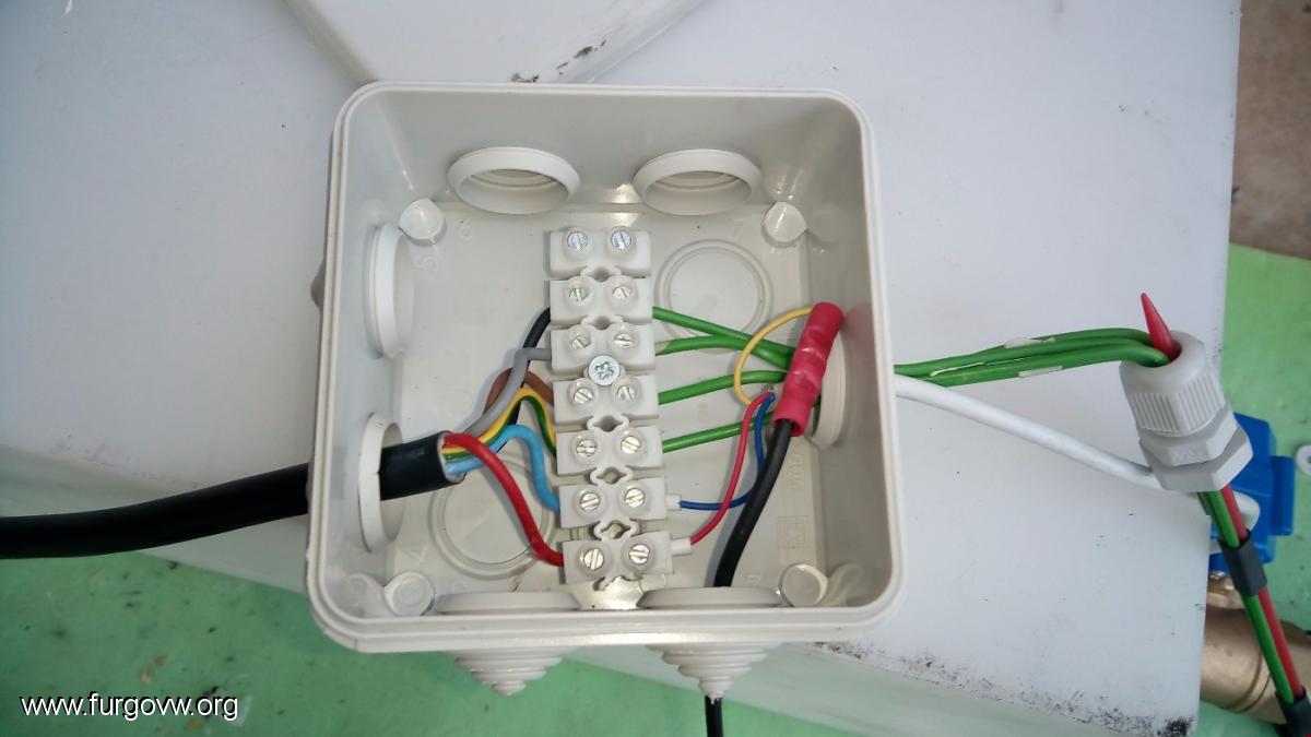

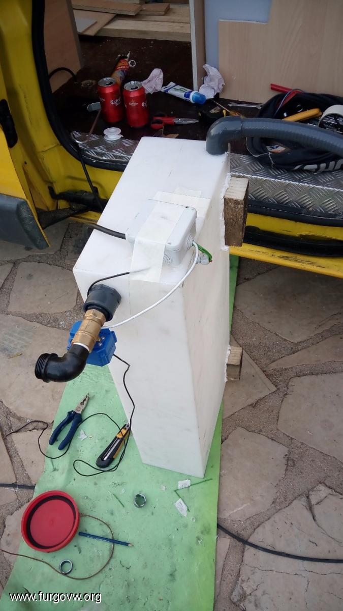

Y ahora toca la instalación del deposito en los bajos de la furgo! Con su válvula electrónica y sonda de niveles del agua artesana ;

Oye la caja esa no te se despegara la cinta???

Buenas lo del deposito en los bajos el lo mejor, que medidas y capacidad tiene? yo lo tengo en el interior y estoy planteandome ponerlo abajo.
Neptuno_a80
Kuziaa, gracias, la cinta es para aguantar mientras el adeshivo seca,  .panico
Pipeline, es un currazo meterlo, pero muy útil por que te ahorra mucho espacio. Es el de lulukabaraka.com, de 53l., aproximadamente 40x80x18.
Plantealo muy bien si lo vas a poner.
Un saludo compañeros

Si que esta bien sujeto el depósito  .palmas
Pero a la barilla de abajo le pondría un tubo de goma para que no es incruste en el plástico .
CIMA
Estupendo lo del depósito (además para eso las trafic tienen unos bajos coj..dos, hay espacio de sobra para depósitos (nada que ver con mi T4 que requiere depósitos de formas especiales), lo único que veo que has puesto demasiado arriba el tubo de desagüe y siempre te quedará porquería en el depósito ¿no de parece?

Muy bien el depósito  .palmas .palmas .palmas
Opino igual que Cima, siempre te va a quedar un resto de agua que se puede corromper.
Sugiero una pequeña purga en la tapa roja, para vaciar del todo.

Neptuno_a80
Muchas gracias chicos.
Ta, lo del tubo de goma lo haré, es una cosa que olvidé al comprar material, y de momento lo monté así. Gracias por eso.  ;)
Sobre lo del depósito, totalmente de acuerdo. De echo, aproveche un agujero ya troquelado con rosca, así que yo no escogí la altura.
En la tapa roja, pensé en hacer limpieza por allí, lo de un tapón de purga es una idea genial, pero en el tapón rojo no puede ser, que tiene rebaba interna y no saldría. Se debería poner en la parte baja de un lateral.
Donde puedo comprar un tapón de purga adecuado?
Un saludo y gracias por los consejos

Parce que en la esquina al lado de la barilla hay otro agujero no ? Le pones un tapón roscado y ya está .

Totalmente cierto ta! Así lo haré, un tapón que quede enrasado para que no de con nada y listos. Genial idea.
Frontera, espero que no se caiga, de echo, preferí inventar un sistema más rígido que no el Kit que venden para depósitos, que es una cinta metálica que no me da mucha seguridad...
