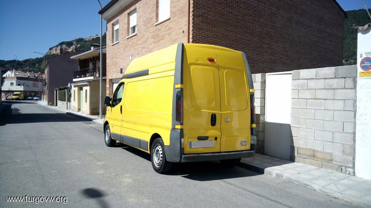

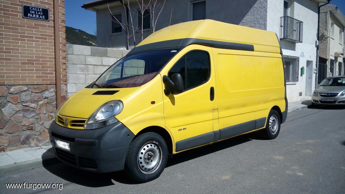

Bueno compañeros, algunos ya me conocéis por la camperización de la Vivaro L1H1 y de alguna quedada...
Bien pues después de vender la Vivaro, presento a la Nissan primastar L2h2, buscando algo más de espacio y a volver a disfrutar camperizando!
Esta vez no seré tan novato. Por ahora no hay avances, pero pronto empezaré. Aún dudo de la distribución, incluso de ampliar las plazas. Somos tres, y es de tres plazas.
Sin más, ahí van las primeras fotos!

Me he asustado al verla...es igualita a la mia, antiguamente ha sido de Correos me equivoco? Yo la pille hace 2 meses tirada de precio la verdad Suerte con la camperización me quedo para coger ideas!

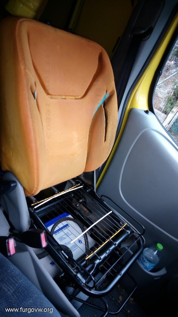

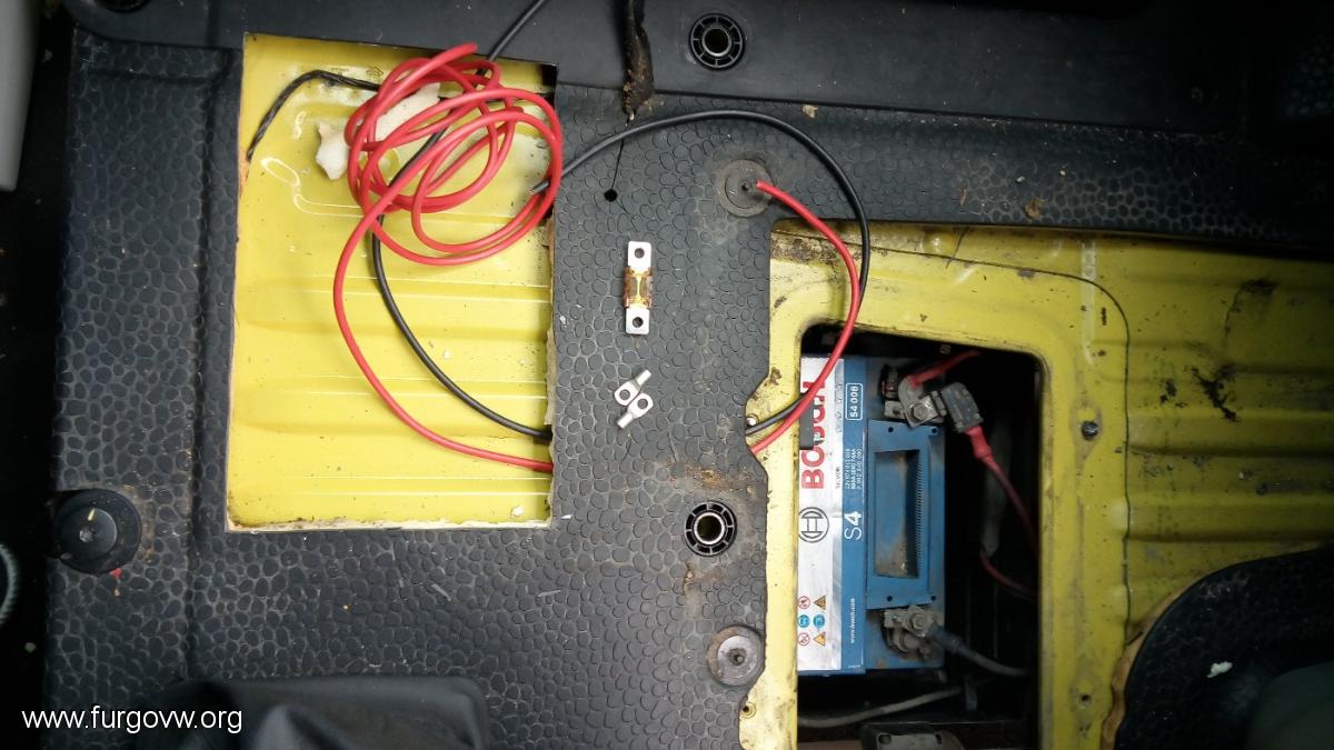

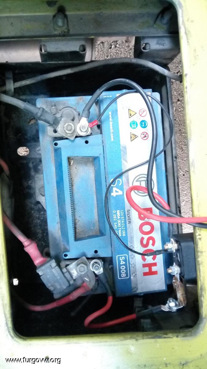

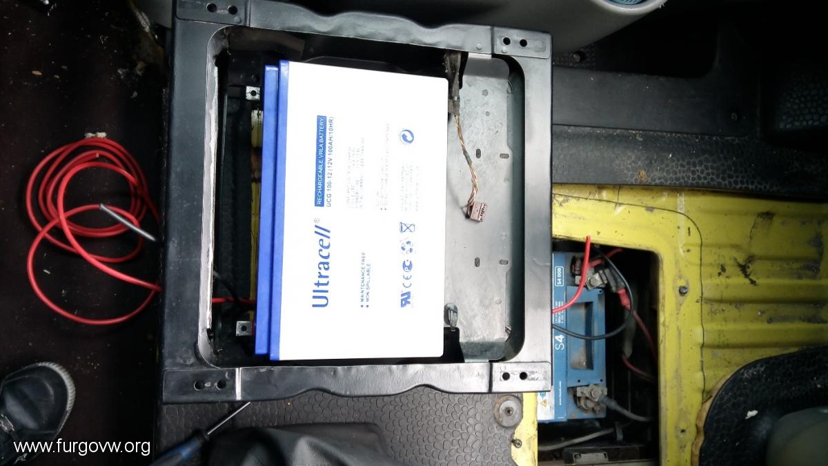

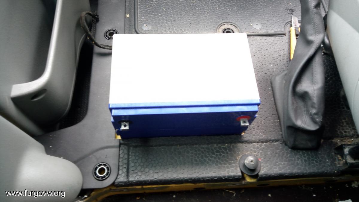

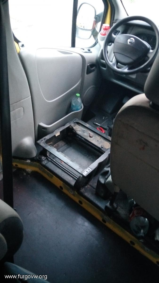

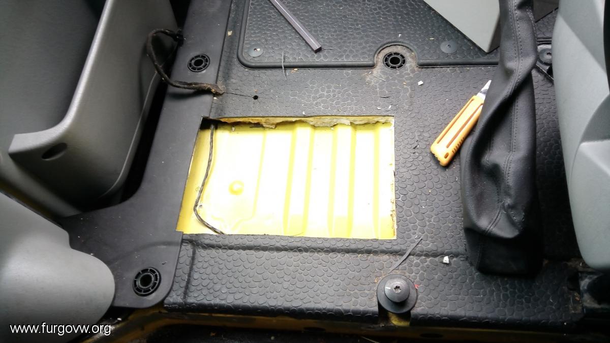

Bueno, no se si es muy ilustrativo colgar la instalación de la segunda batería, pero ahí va;
Pasos, desmontar asiento piloto, desmontar soporte, modificar soporte, cortar alfombrilla, pasar cables y volver a montar con la batería. Conectar relé automático y conexiones con fusible.

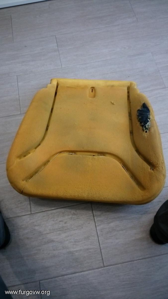

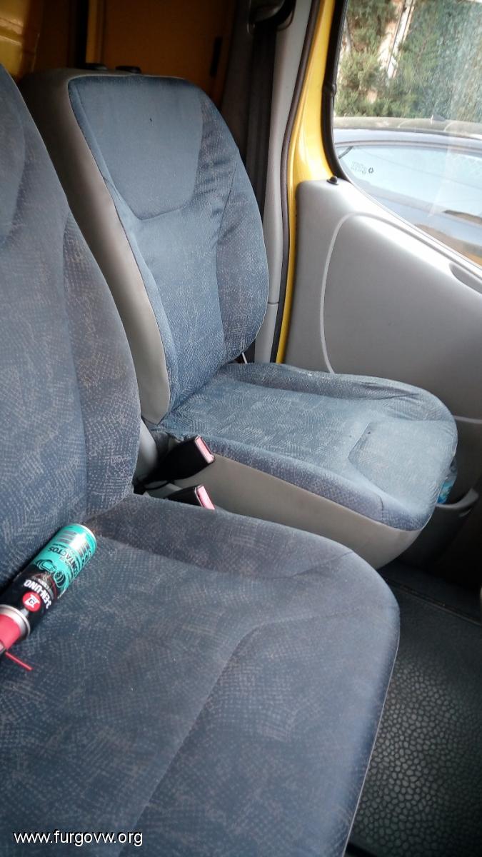

Buenas! Siguiente paso, a sido desmontar la tapicería de origen, para lavarla en lavadora y reparar un agujero en la tela y otro en la espuma.
Ilustro fotos del asiento piloto. Con la banqueta hice lo mismo
Aquí se ve la diferencia de color a la no lavada aún.
