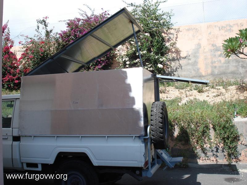

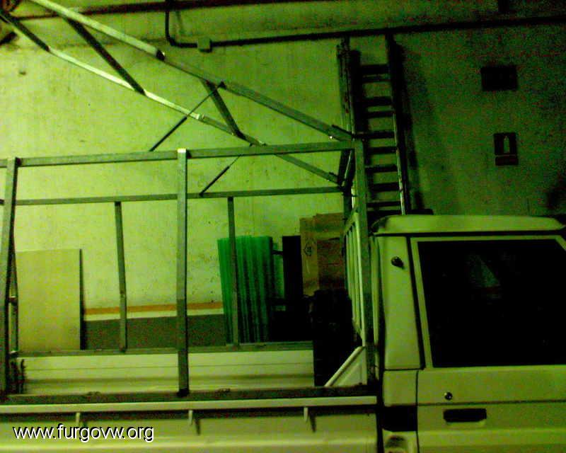

Fandelat3, la "cascara entera" me refiero hacer una celula completa, es decir el modulo vivienda y "cargarlo" en la caja de la pickup, con anclajes no permanentes. Eso si se consideraría como carga y no como lo estoy haciendo yo. Algo como esto, sería una carga:

Pisbur da marcha atrás y corta la estructura que tienes pegada al chasis y complementala para que entre en la carrocería y hazla independiente, te evitaras un monton de quebraderos de cabeza y además te quedara la furgo por si te da por cargar algo o simplemente hacer el cabra.

Bueno pues yo estoy haciendo lo que tu, aunque un poco mas avanzado. Tengo la pickup y la célula, en vez de hacerla completa, sólo hice el gorro. Se hizo en cuadradillo de hierro y forrado en plancha de aluminio. Aproveché la caja trasera y sólo le puse "una boina", con el techo elevable. Referente a las medidas, si es cabina y media, no creo que consigas de mas de 1,80 largo interior. Para irte a 2.00/2.20 de largo interior, te tendrías que ir a cabina simple. Yo a parte de la que estoy preparando, que es un land cruiser HZJ 75, tengo también una hilux cabina y media y la caja es de 1.80 de largo. Tal vez metí la pata, en no hacer una celula completa, para que se tomara como carga, pero me decidí a hacer la mitad de la cascara trasera  (por ignorar, lo de hacerla como carga) y ahora me está costando más el tema de homologación. Otro problema que me estoy encontrando, es que todo lo que haga yo mismo, que es casi todo, voy a tener problemas con el tema homologar, pues me están pidiendo, la factura o certificado del taller que hizo el trabajo y ahora me veo que tengo que buscar un "firmador", que no se cuanto me va a cobrar, pues por lo visto es requisito para poder seguir adelante.
Te pongo alguna foto, por si te puede servir de ayuda o idea:
