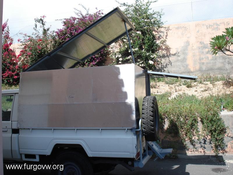

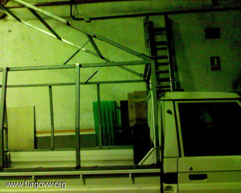

Bueno pues yo estoy haciendo lo que tu, aunque un poco mas avanzado. Tengo la pickup y la célula, en vez de hacerla completa, sólo hice el gorro. Se hizo en cuadradillo de hierro y forrado en plancha de aluminio. Aproveché la caja trasera y sólo le puse "una boina", con el techo elevable. Referente a las medidas, si es cabina y media, no creo que consigas de mas de 1,80 largo interior. Para irte a 2.00/2.20 de largo interior, te tendrías que ir a cabina simple. Yo a parte de la que estoy preparando, que es un land cruiser HZJ 75, tengo también una hilux cabina y media y la caja es de 1.80 de largo. Tal vez metí la pata, en no hacer una celula completa, para que se tomara como carga, pero me decidí a hacer la mitad de la cascara trasera  (por ignorar, lo de hacerla como carga) y ahora me está costando más el tema de homologación. Otro problema que me estoy encontrando, es que todo lo que haga yo mismo, que es casi todo, voy a tener problemas con el tema homologar, pues me están pidiendo, la factura o certificado del taller que hizo el trabajo y ahora me veo que tengo que buscar un "firmador", que no se cuanto me va a cobrar, pues por lo visto es requisito para poder seguir adelante.
Te pongo alguna foto, por si te puede servir de ayuda o idea:
   Mucha suerte con la búsqueda de la pickup y con el resto del trabajo.

Eyyyyyy pisbur, cuanto tiempo sin leerte, veo que llevas adelante el proyecto, esta quedando genial, animo compañero y a ver si la vemos en persona.
pisbur
Hola Essero, pues de adelantado casi nada, la crisiiiiiiiiisssssssssssssss, que me ha tenido y tiene parado todo, pero poco a poco, la vamos sacando adelante.
