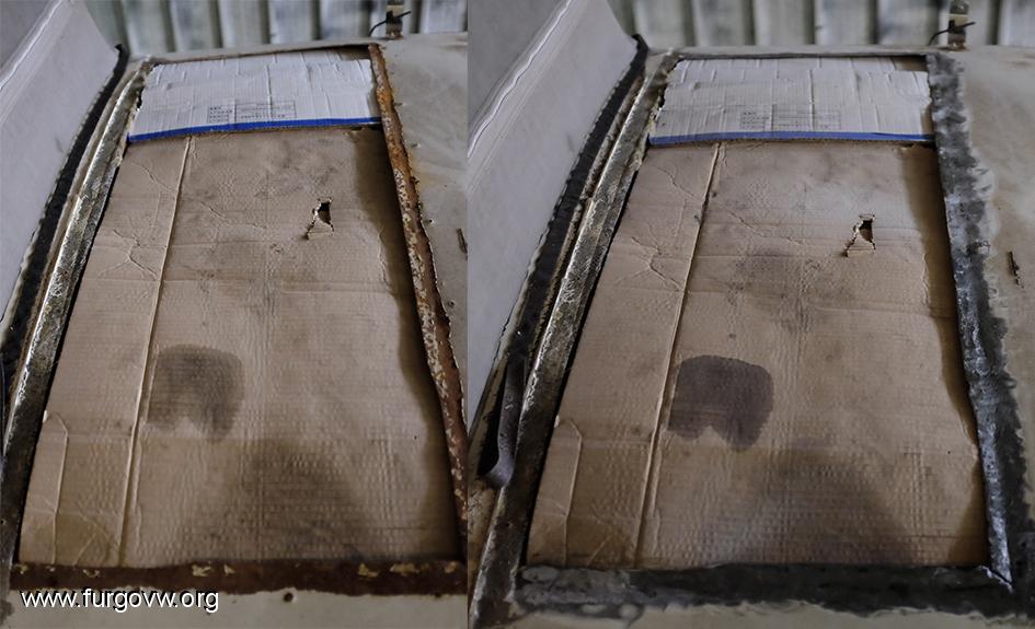

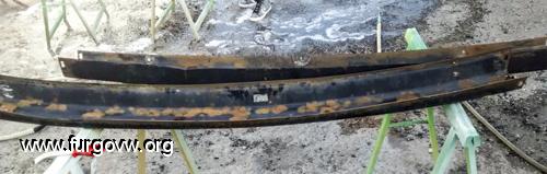

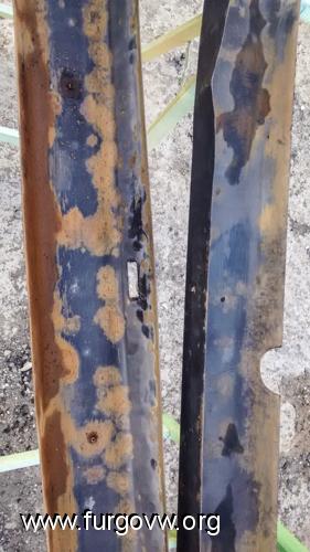

Lo de la arena es un currazo, pero el resultado final es espectacular , me he apañado primero con un disco de alambre de radial y luego arena y luego epoxy, pero cuando pensaba que tenia los deberes hechos se rompe la lavadora y a desmontar y arreglar, y a seguir

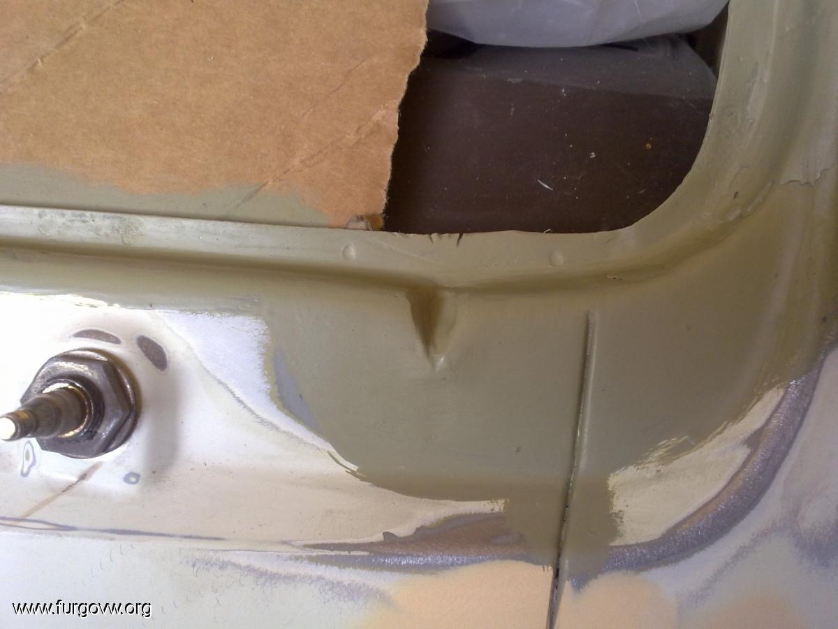

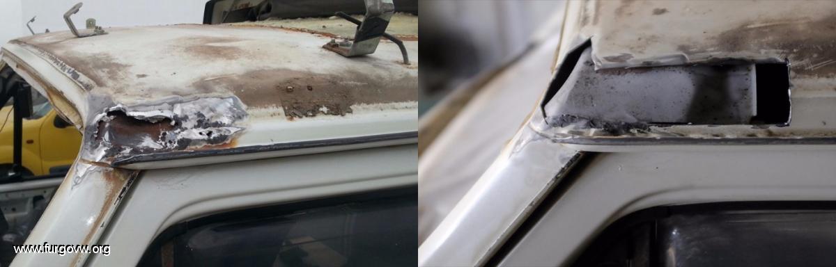

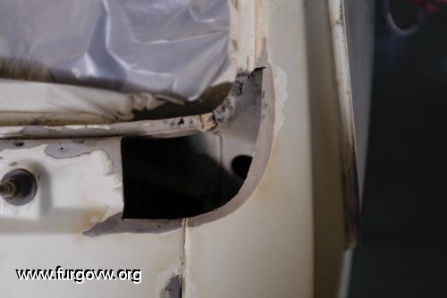

Cuando quito el techo, la parte delantera me encuentro un agujero, ¿tenia techo solar? Pues a quitar más oxido
La esquina fea
Esto es en un día sin epoxy
y esto con Epoxy

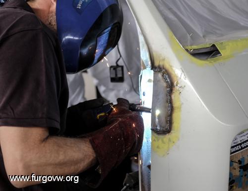

Pintor chapista,soldador mecánico que mas quiere si es casi un reto para un novato
Suerte compi
mirapani
Lo de soldador...., eso son palabras mayores, tengo un cuñaaao
Un artista del metal, le he pillao un rato y me he dado cuenta de que es más difícil de lo que pensaba, menudo currazo yo no hubiera sido capaz, esto no es lo mismo que la arena

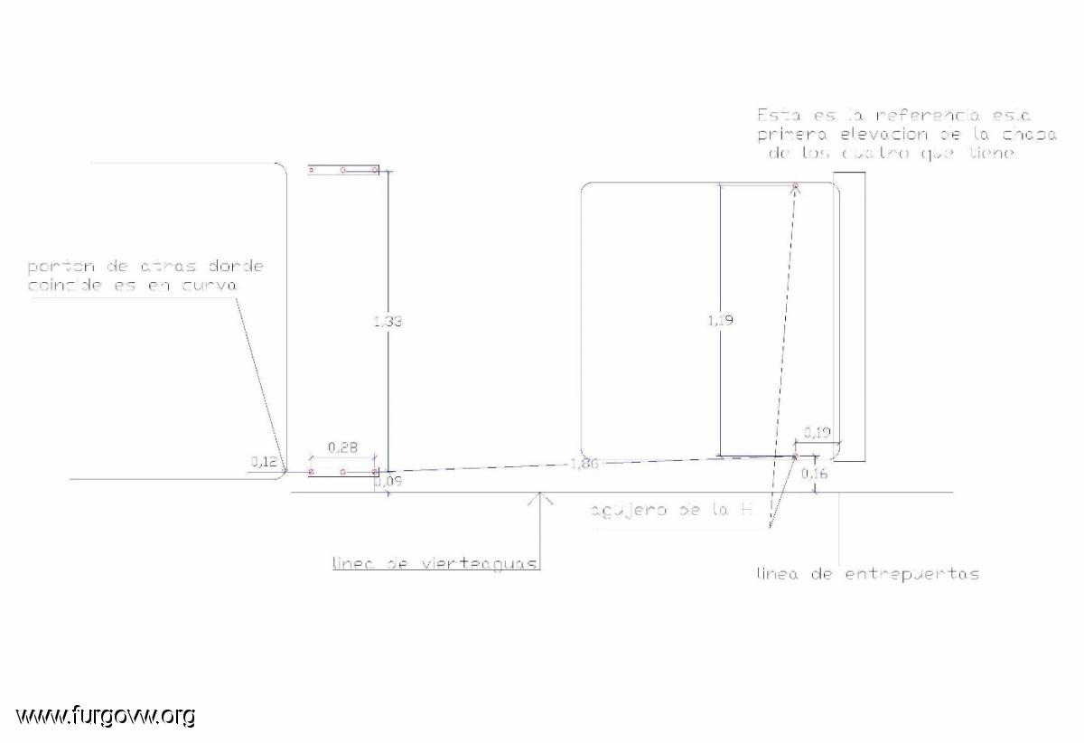

aprovechando que tienes el techo desmontado, podrías pasarme las medidas de los agujeros please? los del portabultos, la H de soporte y las bisagras. Seria un gran puntazo ya que no encuentro la infor por ningún sitio!!

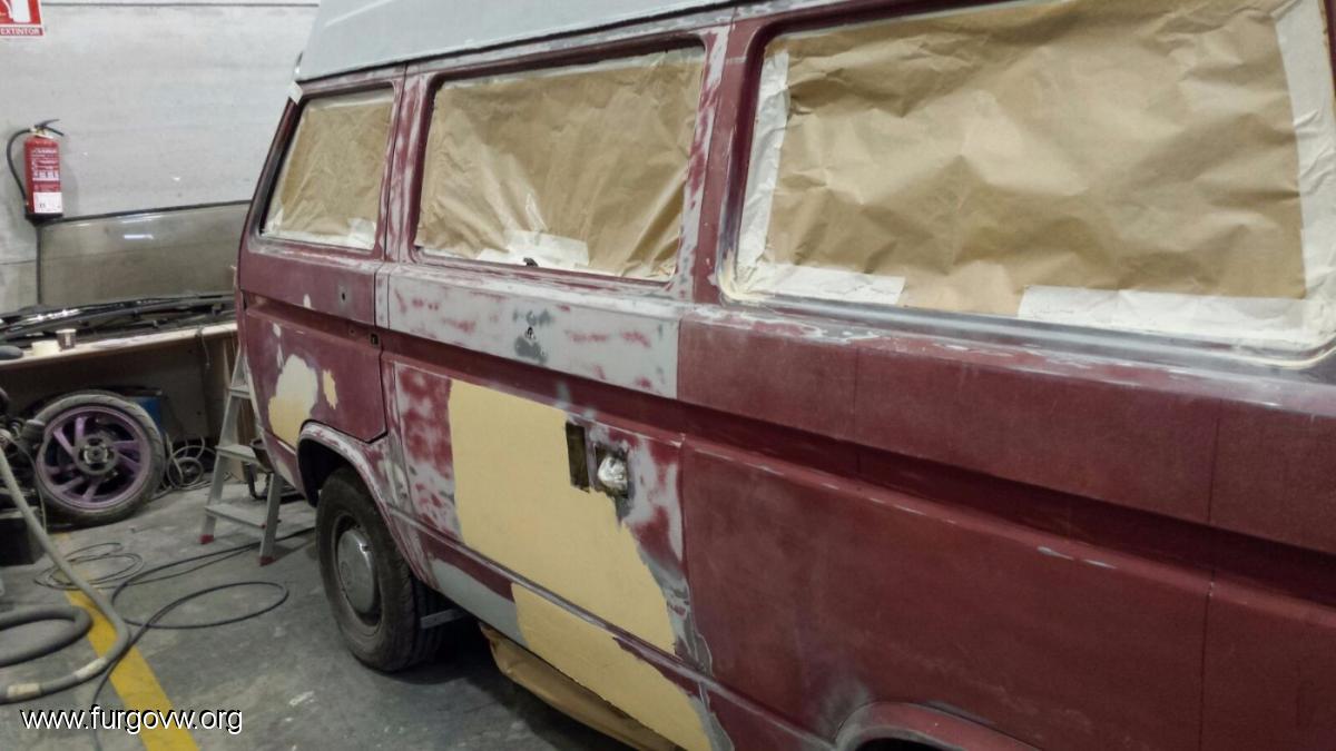

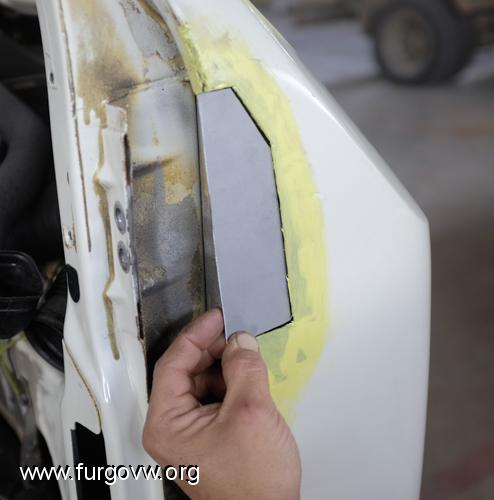

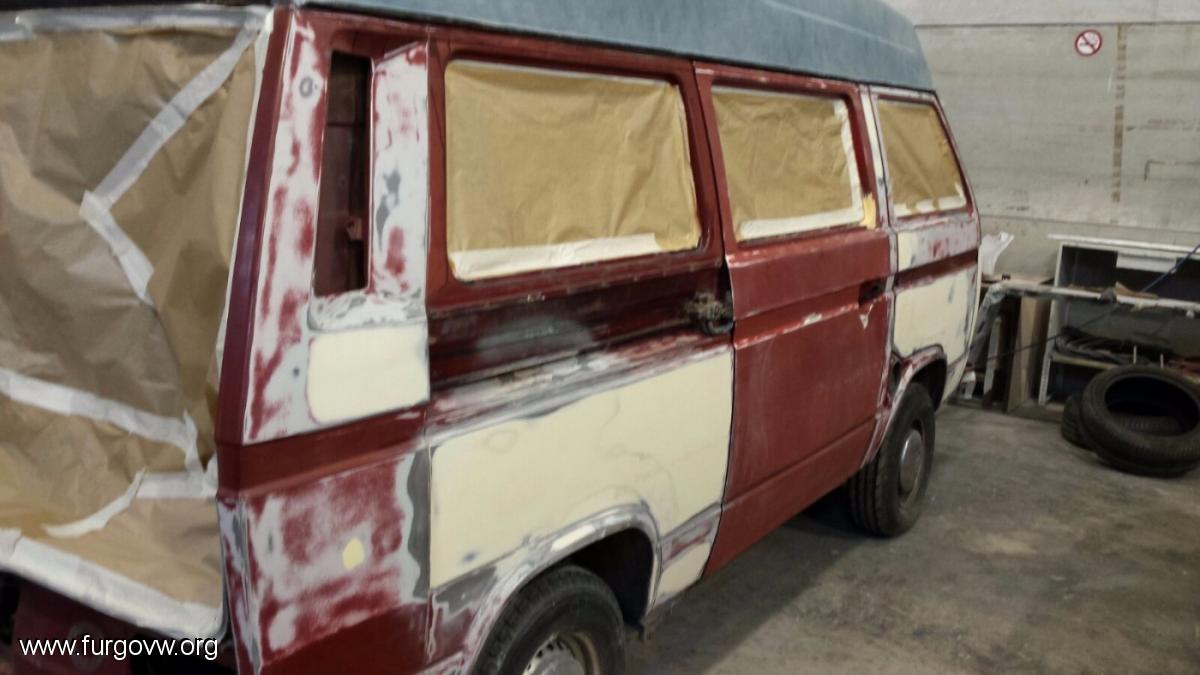

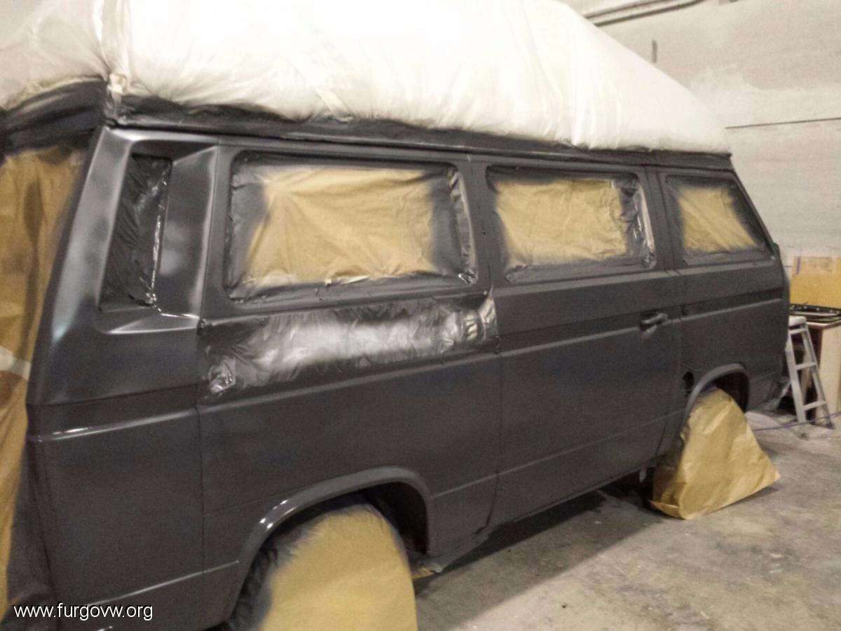

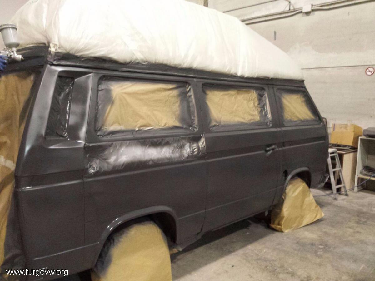

Menudo curro. La mia acaba de salir de chapa y pintura. Lo peor los vierteaguas que no los pude salvar pero ha quedado de muerte. Te paso unas fotos
Si quieres sentir te vuelvo a tocar, y si quieres llorar te hago reir....
mirapani
Sagrones , te ha quedado de lujo, hasta que vea yo la mía en la calle... y los vierte aguas se ven bien yo tengo que reconstruir uno, pero los salvo.

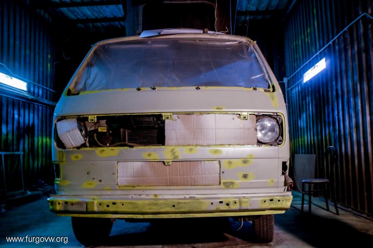

Salvaré los parachoques pero hay que currar

Hola ,pongo los agujeros del techo de la furgo que me ha pedido Roguero1430, espero que sea entendible , la H va sobre el borde de la parte cortada y es difícil la referencia por la curva,

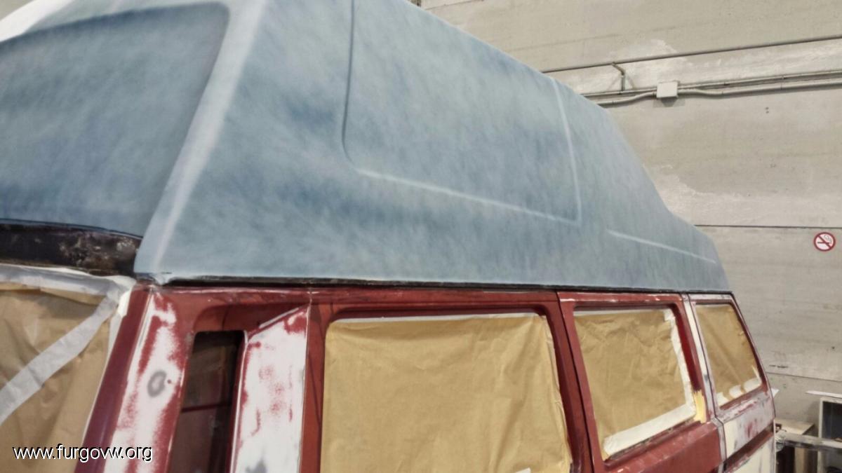

Ya he terminado de desmontar el techo, mas curro voy a cambiar la tela no se muy bien si hacermela o encargarla en Thais, porque aquí donde vivo no puedo conseguir la lona, ni nada parecido y comprarla por internet sin tocarla y verla no me atrevo

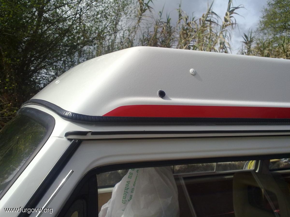

Ole  .palmas .palmas .palmas poco a poco se va rejuveneciendo!!! En la luna delantera te recomiendo que hagas unas muescas para evacuar el agua y así no se te vuelva a oxidar
Te dejo otra idea para eliminar óxidos encima de la cabina  ;)

De nada roguero, que cojonudo el desagüe del techo por la parte de delante , no entendia los agujeros del techo, gracia chovo vaya ayuda en el momento justo
