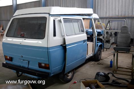

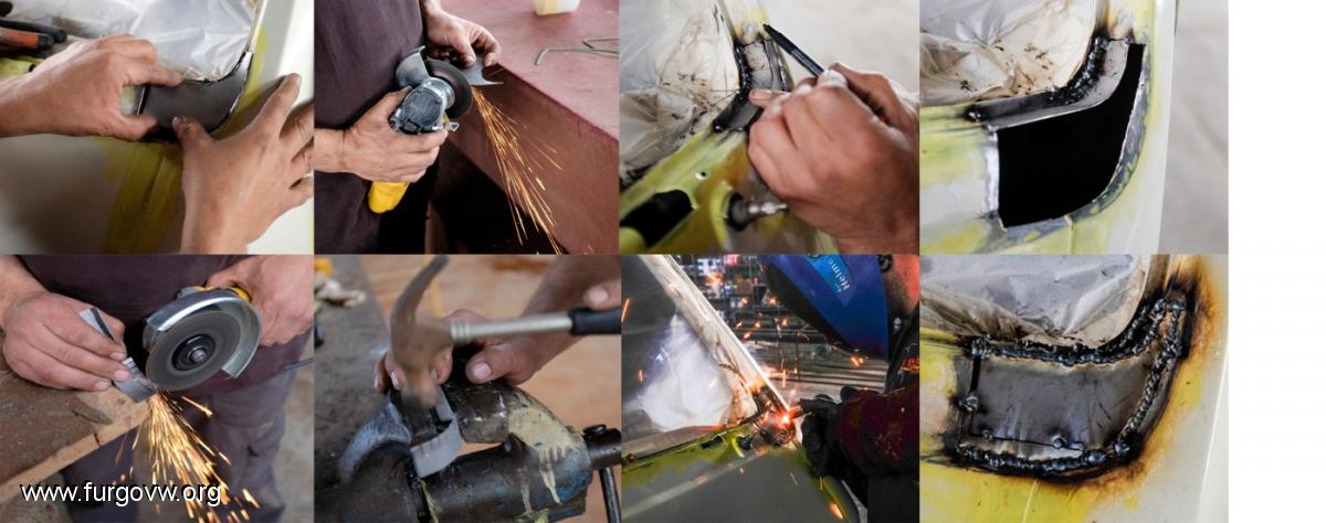

Hola a todo el mundo, mi cuñao un artista y un currante con talento, yo con los ojos hinchados de polvo y oxido

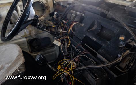

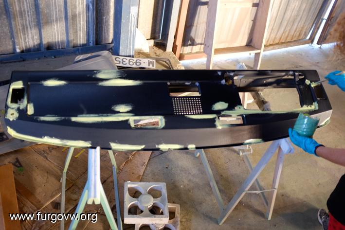

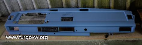

El salpicadero tambien fuera oxidos un poco de epoxi y a pensar como lo pinto
Todo epoxi queda bonita de este color

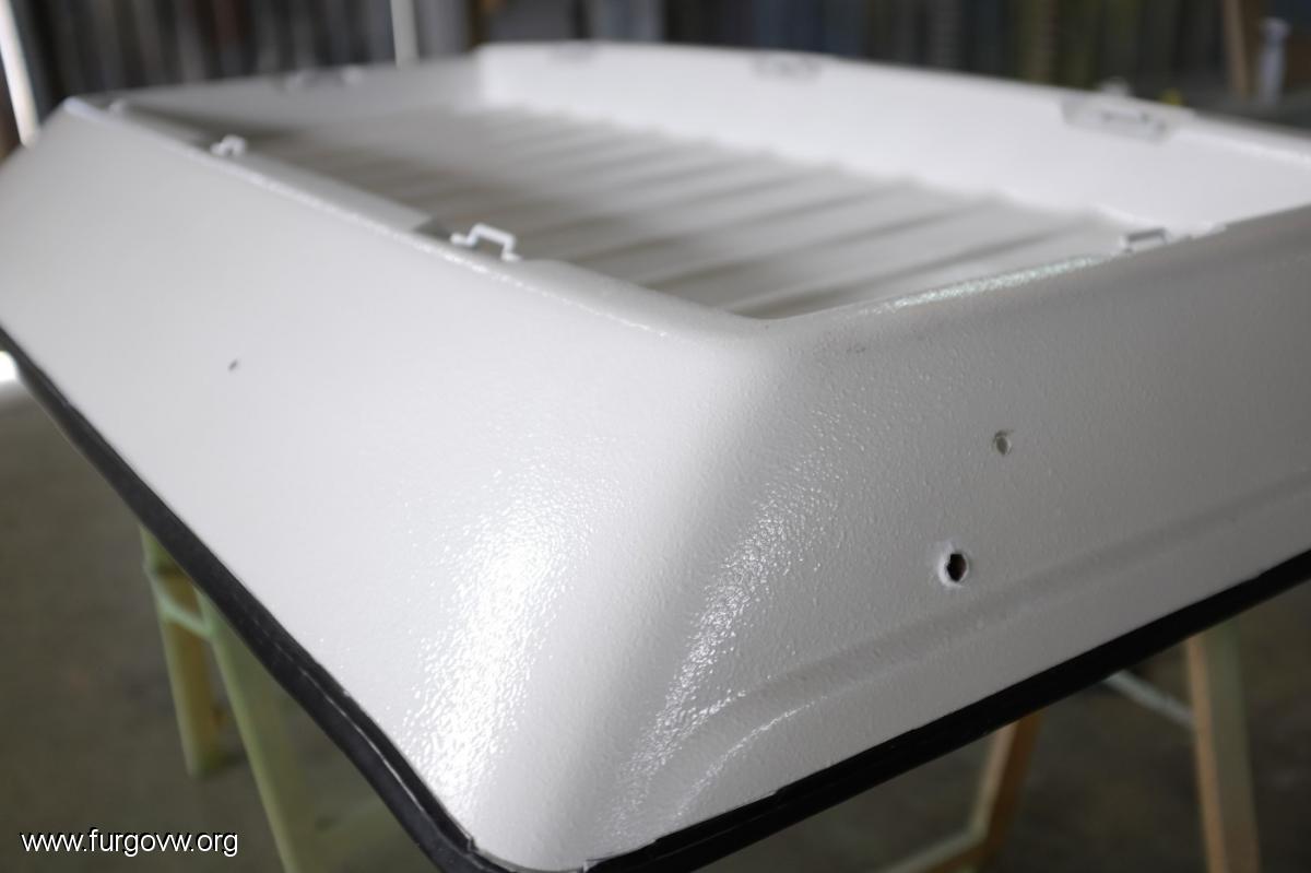

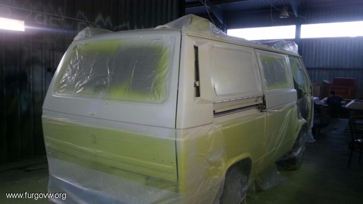

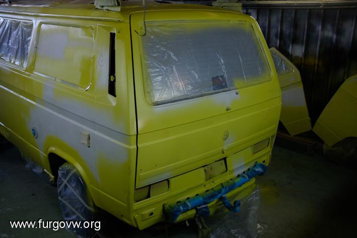

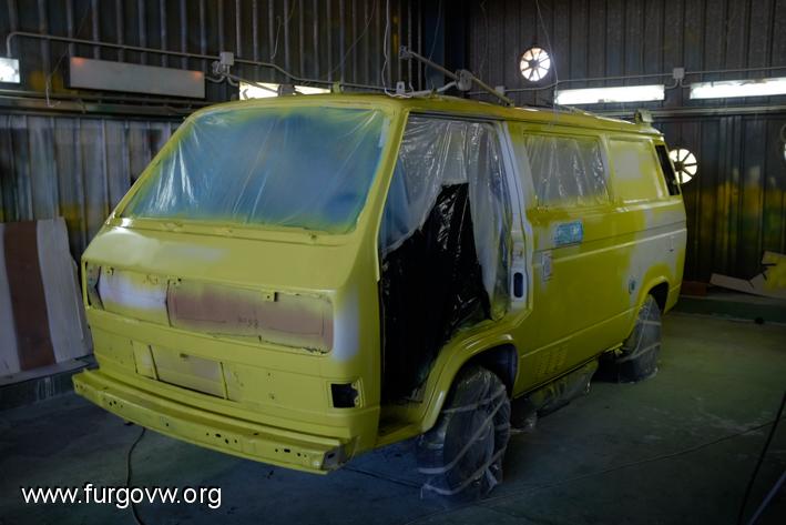

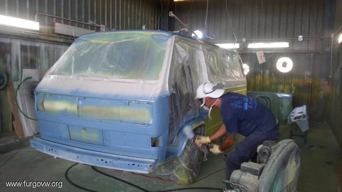

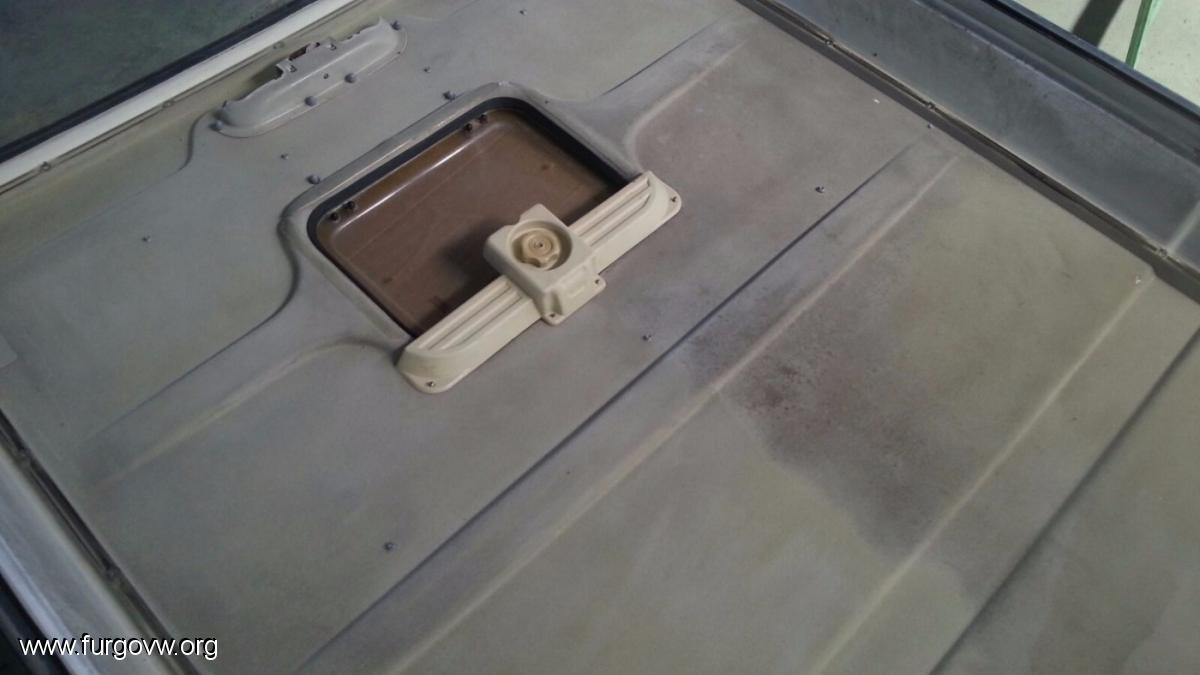

llego la hora de pintar , por fin estaba harto de polvo del lijado
mirapani
Como nuevo despues del antimoho
Para empezar tricapa aunque a mi me salen cuatro
1.Imprimación
2.Blanco
3.Perla
4.Barniz
Y el techo, despues de rebuscar en el foro saco la conclusión
Imprimacion
Antigravilla
Blanco
Perla
Barniz
Esto de pintar es una locura

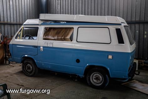

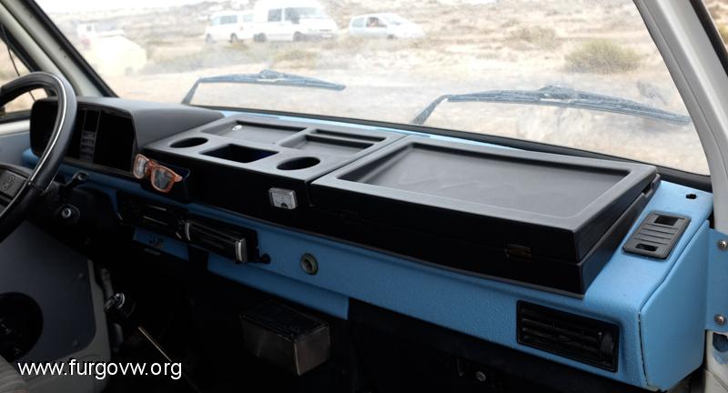

Ya que tengo que pintar el salpicadero , le cambio el color al azul medio
Y...ahora a montar

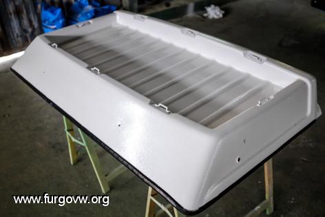

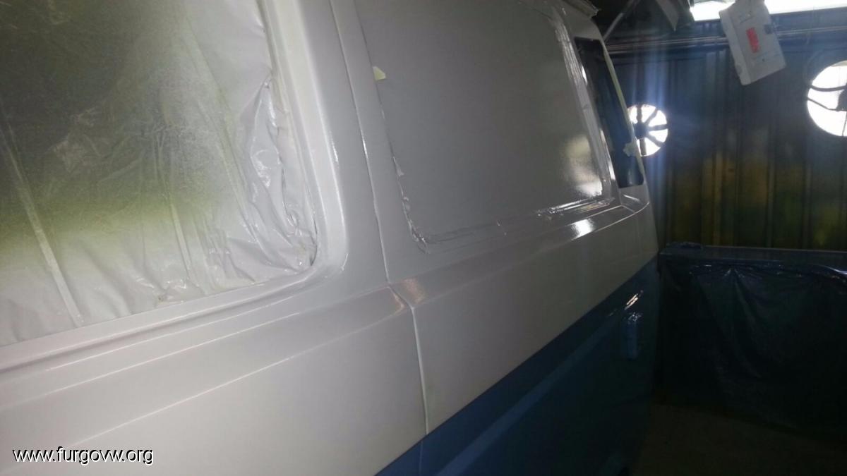

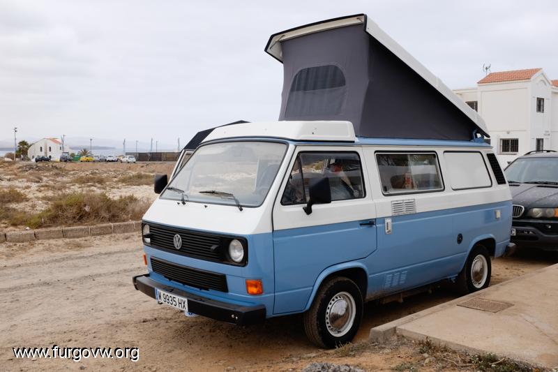

Termine la pintura y el techo ha quedado de lujo, el camino más largo "5 capas", tiene su recompensa
Y...ahora, por dentro...continuará

¿que has puesto en las ventanas traseras? un vinilo blanco?
mirapani
Las ventanas llevan una chapa, encima del cristal, estaba así cuando la compre hace 13 años y no queda mal

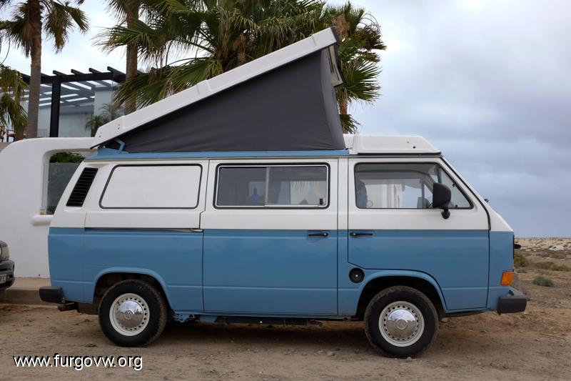

El techo me quedo de lujo,
Imprimación
Antigravilla
Blanco
Perla
Barniz
Y le he hecho los agujeros del maletero,como me aconsejasteis, los hice de cobre es lo mejor,los copie de un post, cuando empecé nada de esto estaba planeado pero vale la pena
Ahora el salpicadero

Ahora las ruedas y la tela del techo

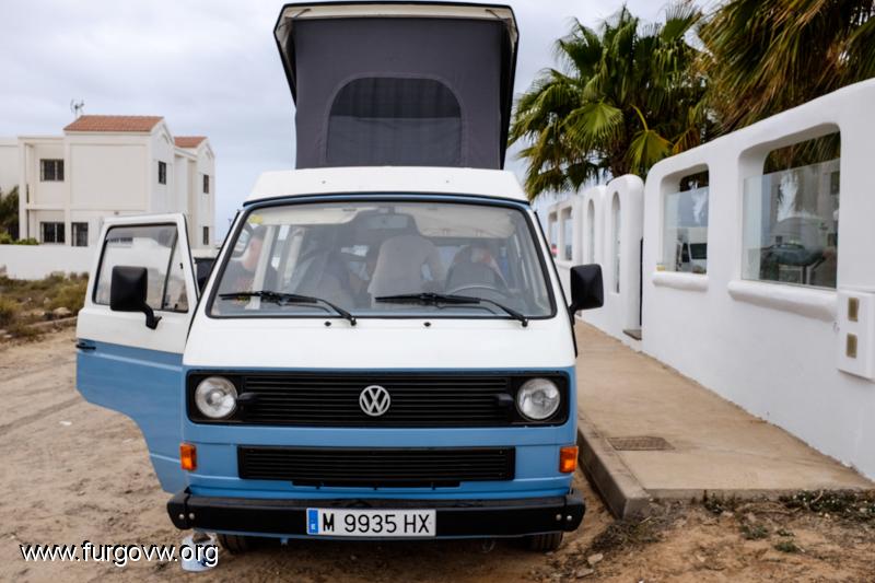

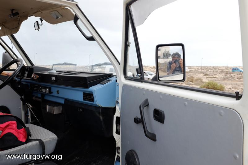

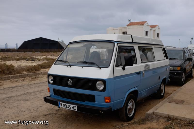

Ya acabe! por fin,  justo 4 dias antes de la ITV , y la pase a la primera, los primeros kilómetros que hice después de no arrancarla en tres meses fueron el camino a la ITV,
El salpicadero terminado y funcionando todo
Y lo peor la tela una semana , es imposible atornillar por culpa de la curva de la tela en la parte delantera , sudé sangre, pero lo conseguí, ya me veía desmontando todo para poner tornillos de rosca chapa ,
