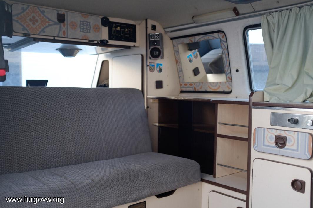

Hola, acabo de terminar un mueble para aprovechar el espacio que tenia al lado de la cocina fregadero, el mueble es desmontable, para poder acceder a la batería.
Después de leer los post sobre muebles del foro y buscar materiales que aquí en la isla no encontré, chapa marina por piezas, raíl de aluminio fino, fornica para forrar el mueble.....Me decidí, aprovechado que tengo un colega muy mañoso de vacaciones por aquí, que se maneja muy bien con la madera y es muy perfeccionista, y quedo así...

Muy bien aprovechado el espacio, mejor con mueble que con asiento. La puerta corredera, es plástico o cristal?
mirapani
Metacrilato, solo había rojo , azul, verde de colores muy fuertes, este era el que mejor quedaba de 5 mm

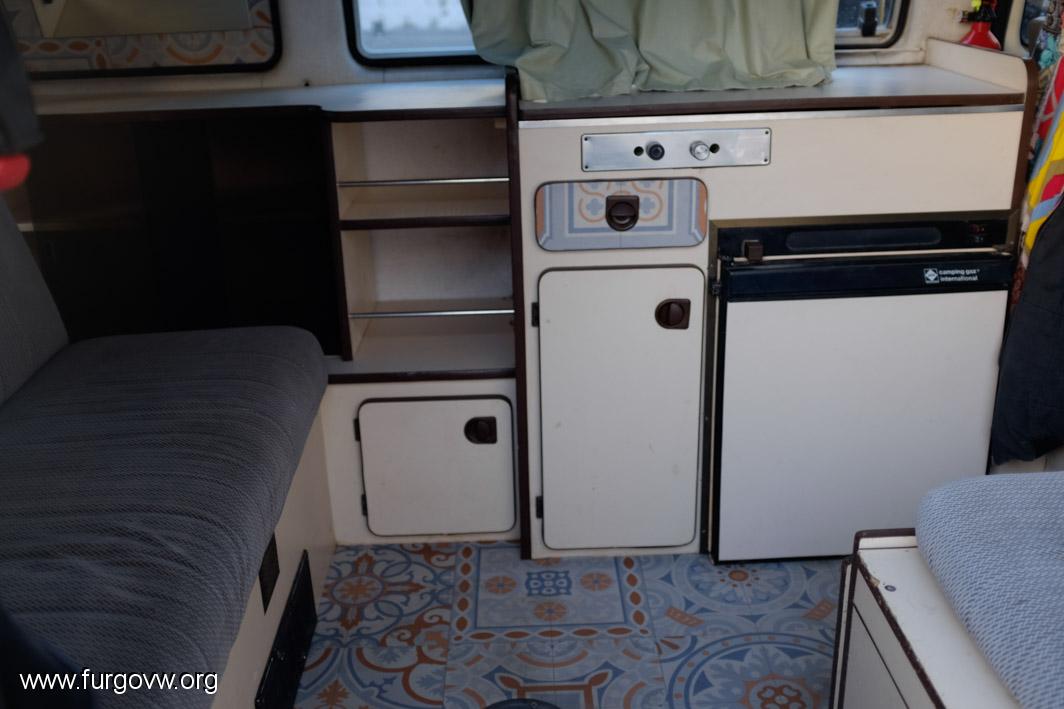

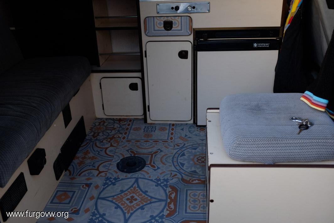

Siguiente paso cambiar el suelo, esta de pena y buscando, buscando.....encontré este, y creo que pega con el conjunto
Lo que me costo sacar la pieza de la mesa, todo se complica, pero al fin quedo todo colocado

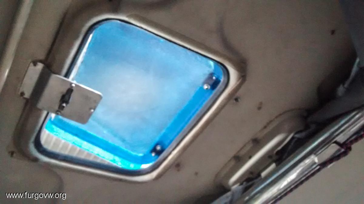

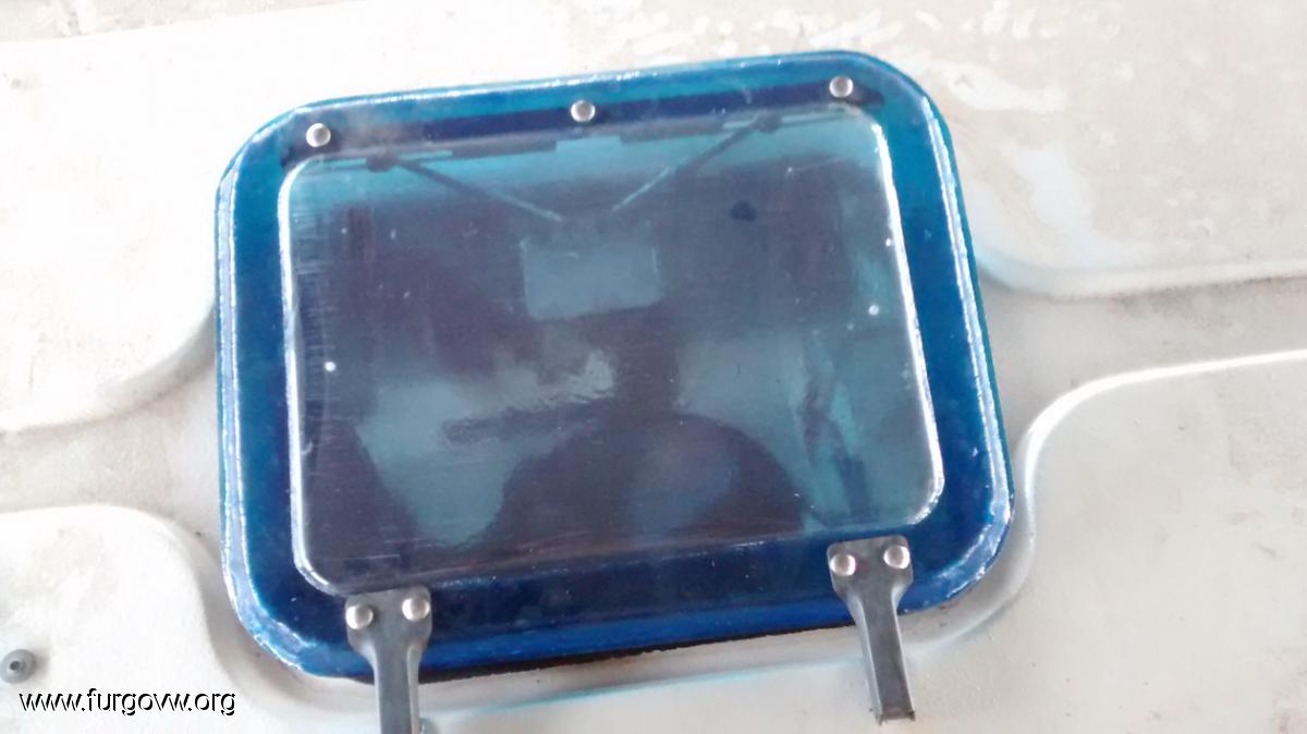

Y ahota la claraboya, estaba comida del sol, la cojias y se rompía, le puse fibra a todos los bordes y una capa de resina trasparente, ahora es el triple de gorda, y al final con lo que me costo encontrar resina trasparente la teñí de azul,todos los anclajes los aproveche quitandoles el oxido con vinagre. Reciclada y mejorada
