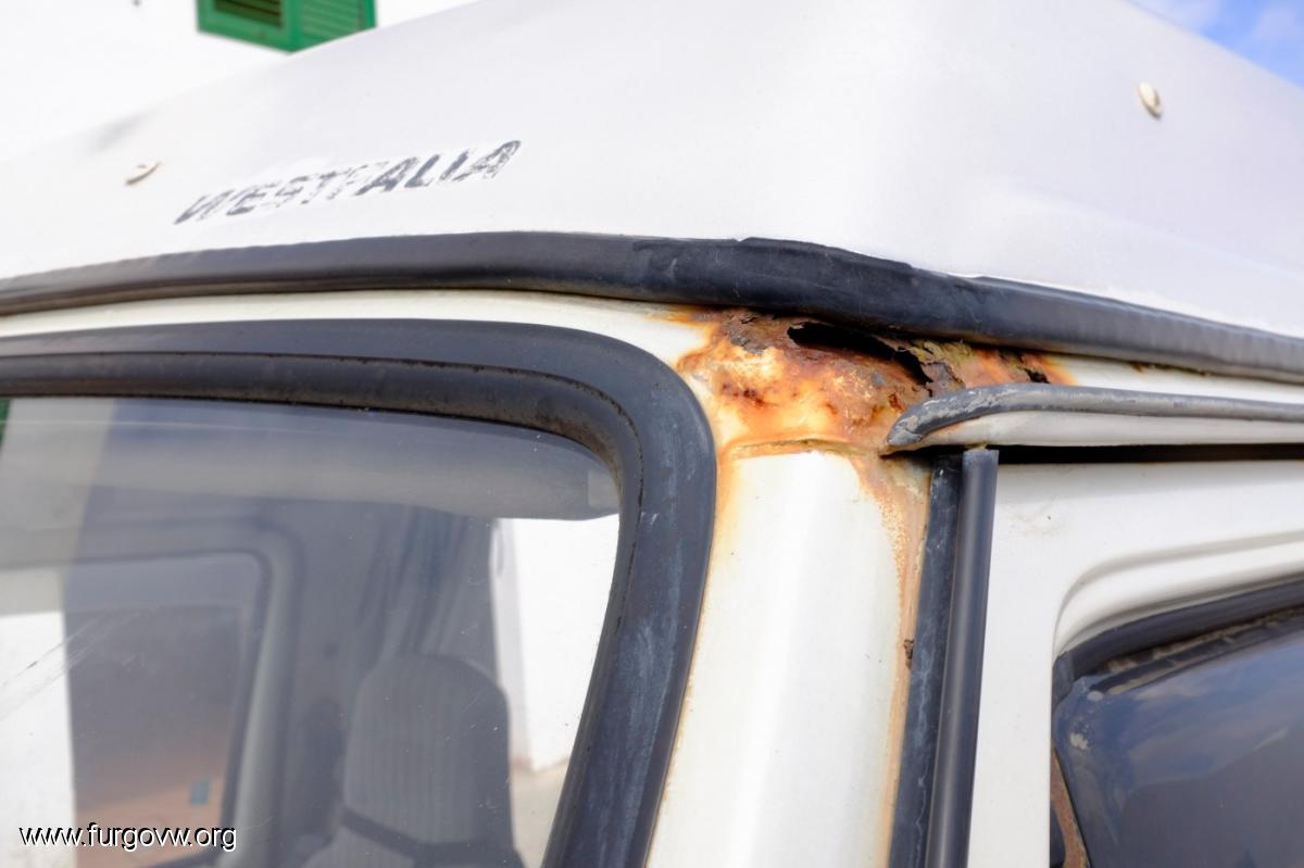

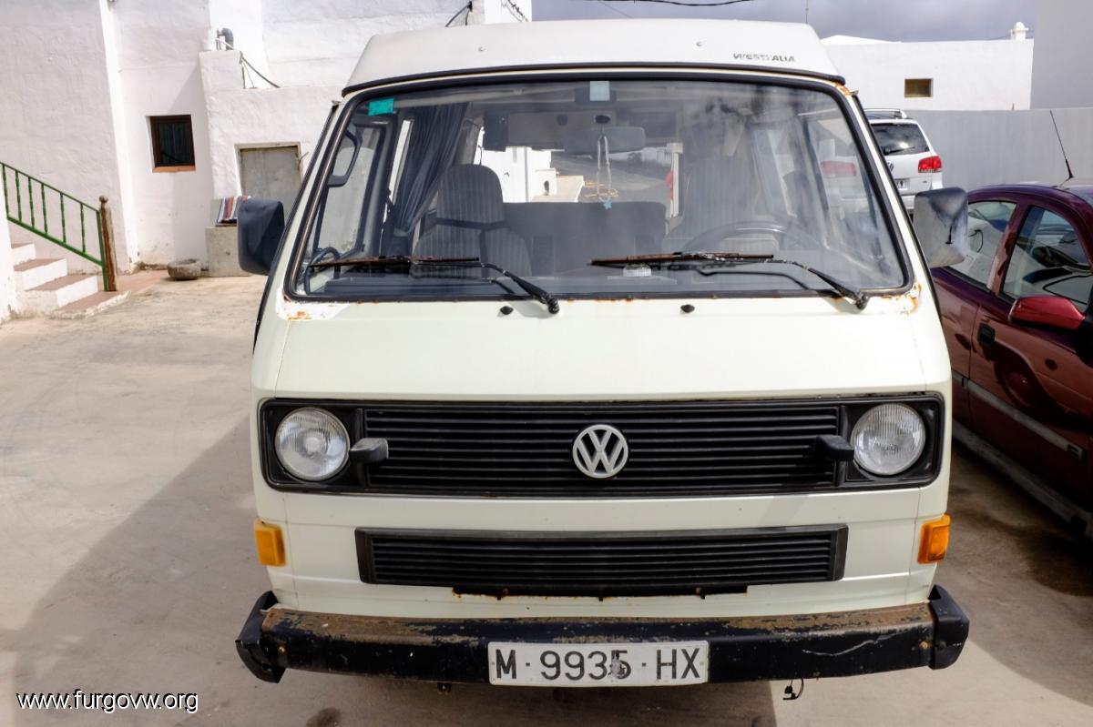

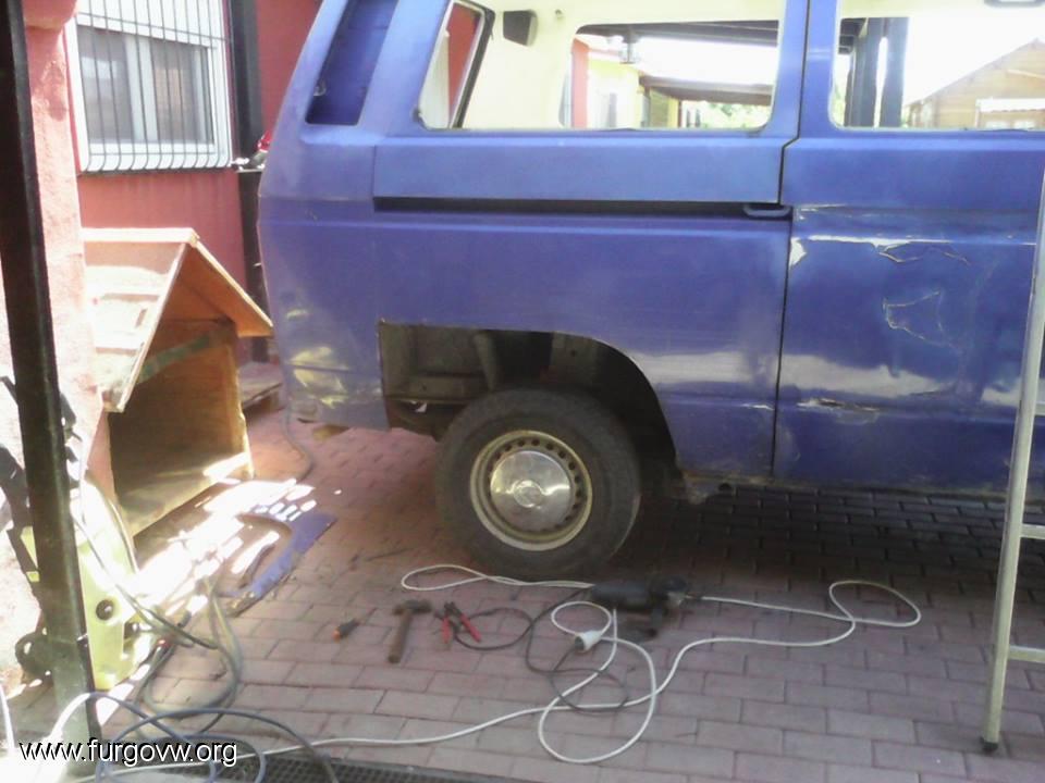

Un saludo a todos los habituales del foro pues sois una fuente de inspiración para los novatos que se nos va envejeciendo la Furgo y llega un momento que hay que decidir o la arreglo o se esta pudriendo (muriendo poco a poco), un año desde que lo pensé y ha llegado el momento, tengo oxido en las esquinas de la luna delantera y la ventana lateral y otro en el techo horrible y alguno más, desde lejos se ve muy bien pero cada vez que me acerco y veo el deterioro del tiempo, la conciencia no me deja en paz.
Y..el motor, 1,6TD no tira, hace tres años de mi último viaje a la Peni y si quiero viajar lo tengo que cambiar,  ya lo tengo apalabrado para julio llevarla a Sevilla y cambiar el motor.

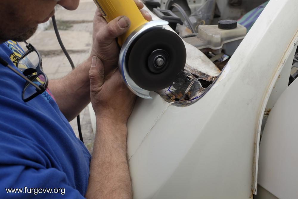

Tengo que arreglarla, empiezo con la chapa, no sabia nada de chapa nunca he lijado chapa con radial pero toda va a ser empezar...

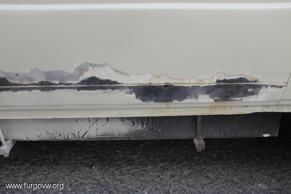

Lo primero tres , esto se lo dejo a profesionales; 30€ , me pareció buen precio y a mi me iba a quedar peor..........
fandelat3
Si los únicos oxidos que tiene son estos, tu furgo esta perfecta.

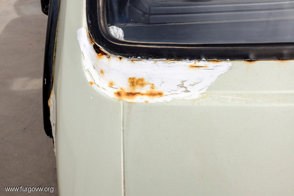

mirapani

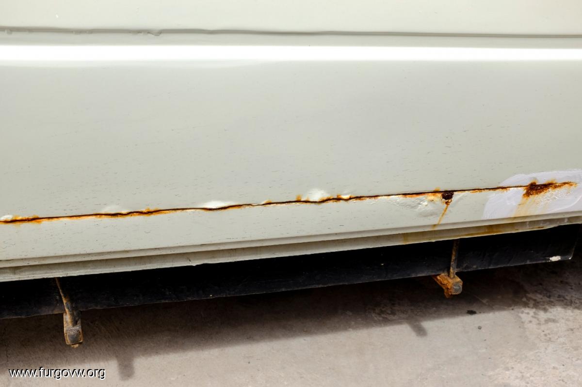

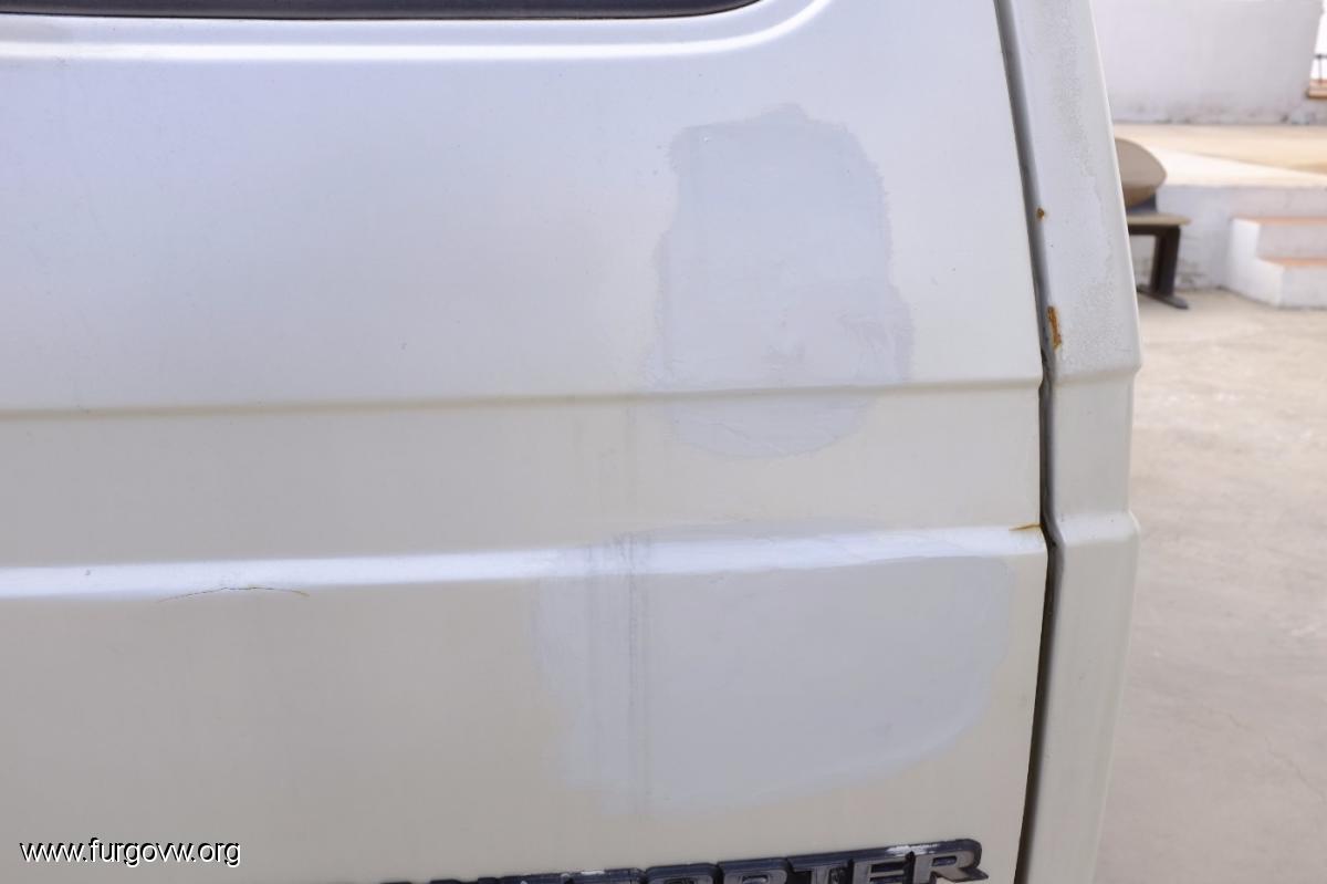

No, estos son los bollitos arreglados por un profesional?

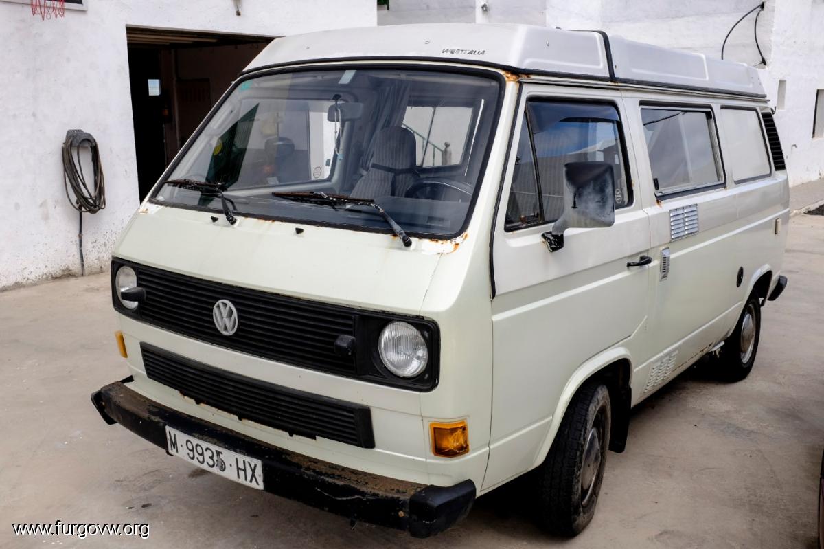

La Furgo de lejos bien

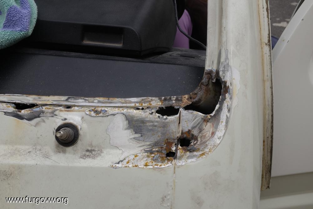

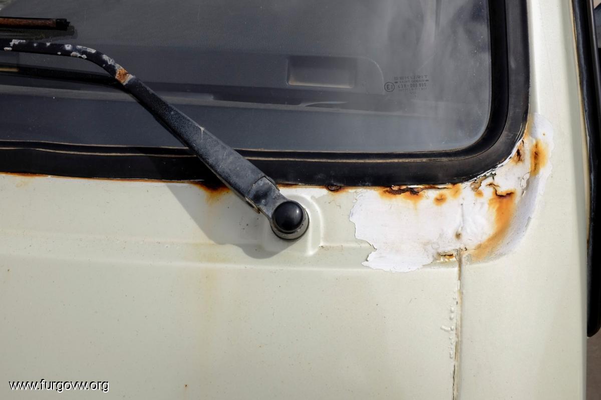

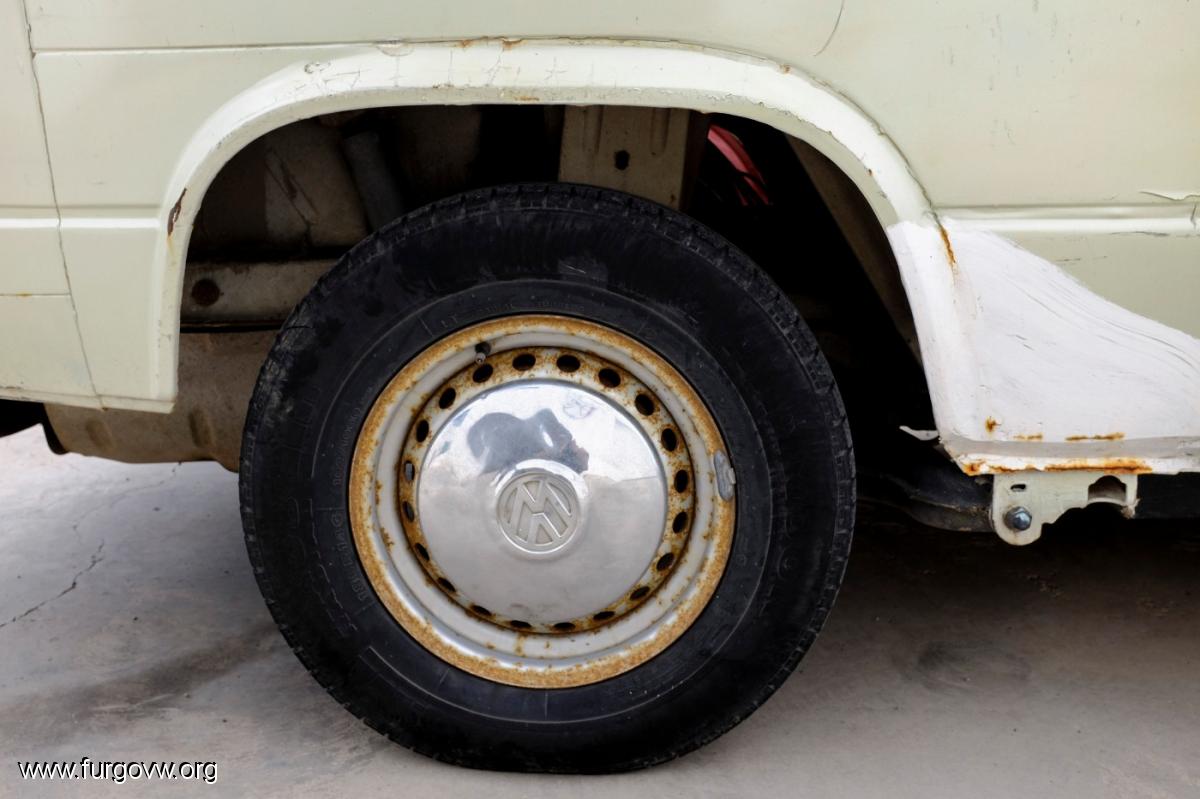

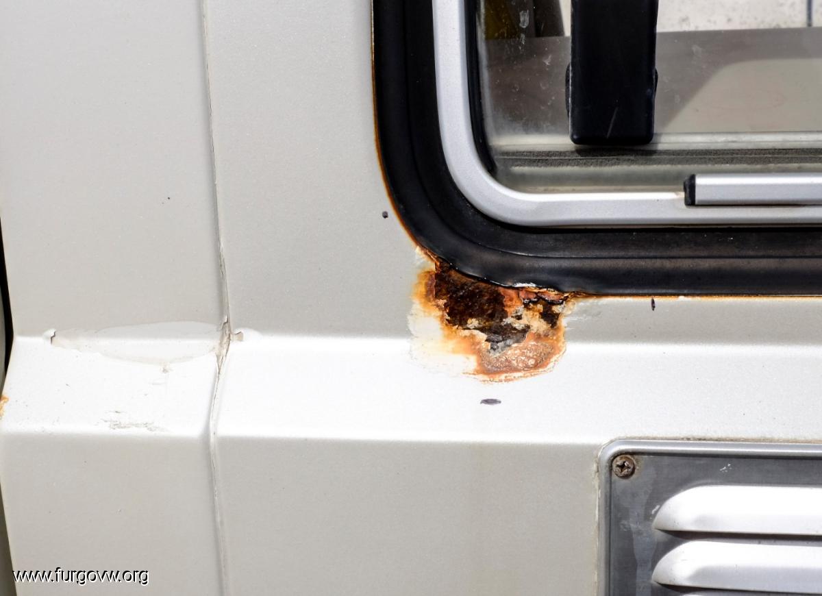

Pero de cerca , tiene un trabajo....

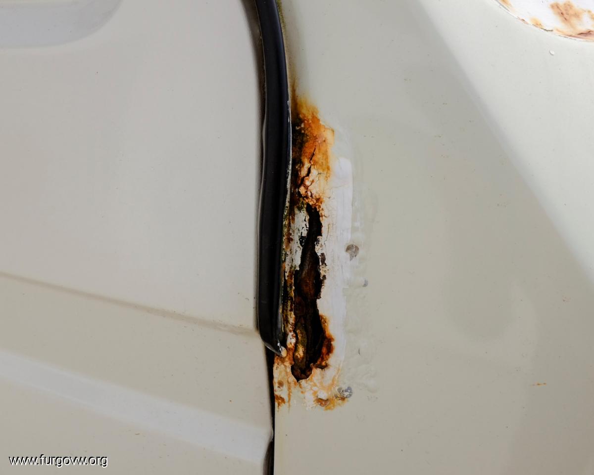

Este es dificil

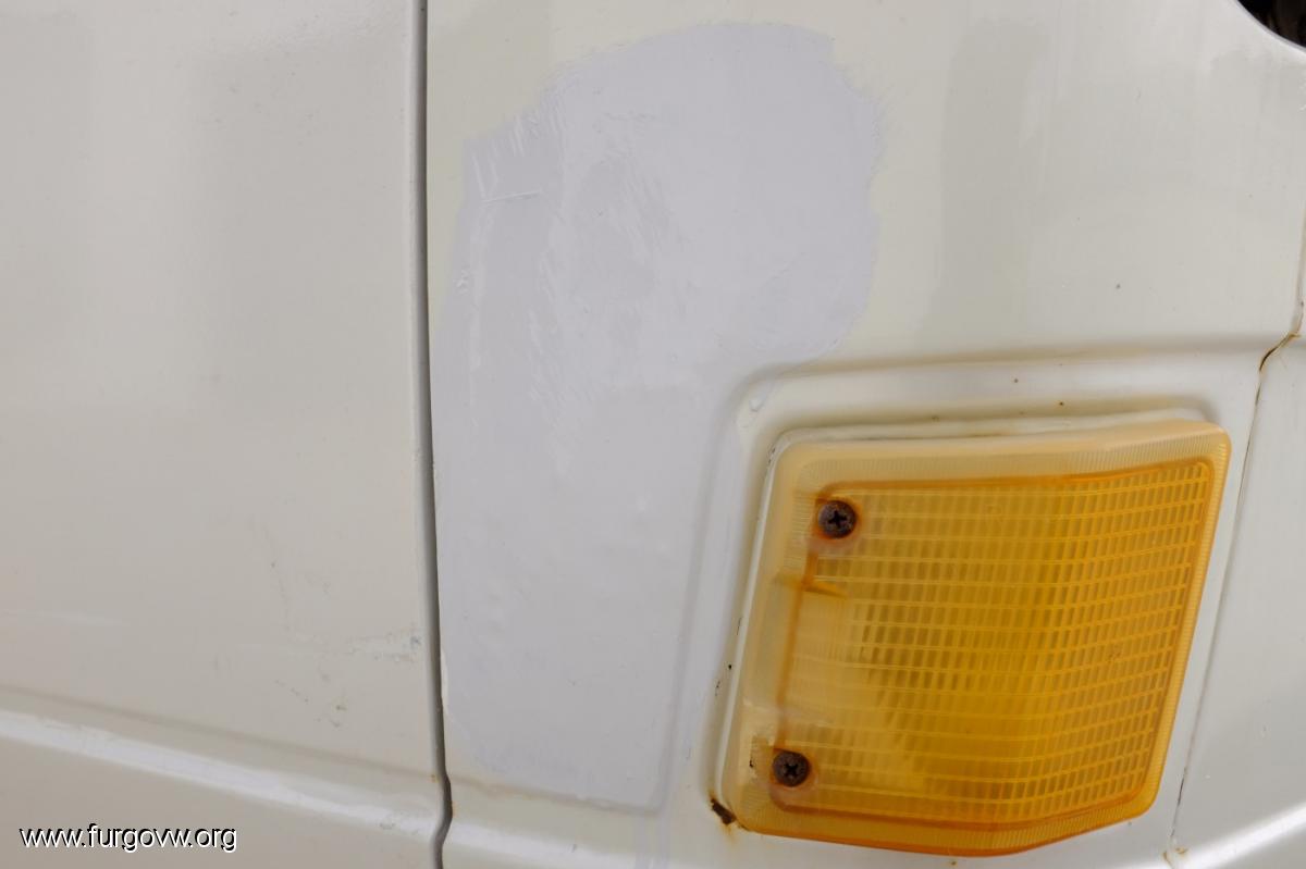

Y estos más difícil todavía

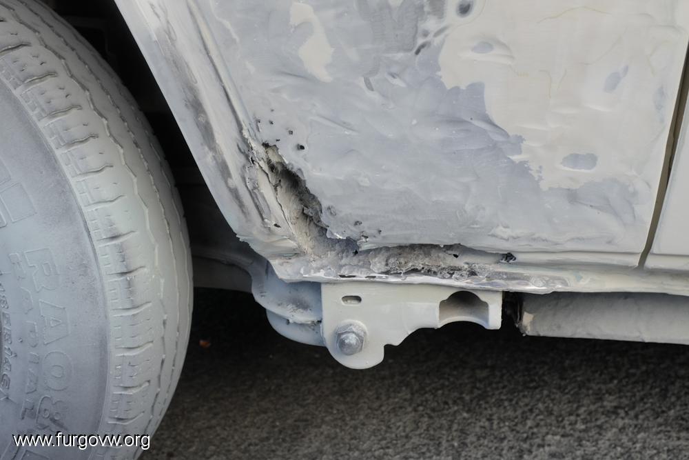

Y este es el peor , creo, no soy experto en chapa
Dos más
Todo lo que tiene parche, hay que destapar
Y picaduritas cientos

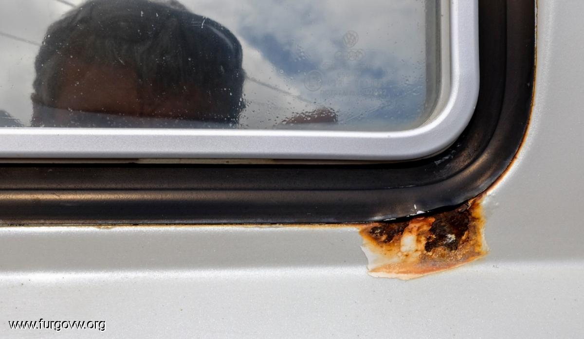

El siguiente paso quitar la luna y la ventana lateral
La luna tiene un picadito y en la cristaleria me la quitan por 30€, no me garantizan que no se rompa.

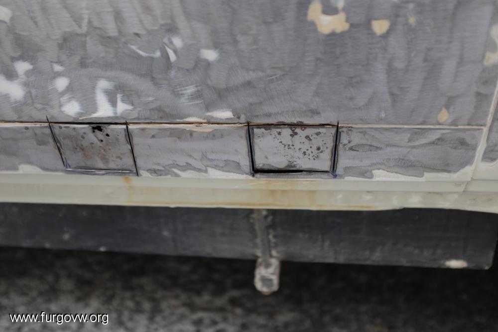

mirapani
Lo que vas lijando, le das masilla? o imprimación epoxy, para que que no se oxide antes de pintar
fraski
yo voi chorreando de arena y na mas que termino imprimacion de epoxi si no se oxida otra vez

mirapani
Lo tuyo es perfecto, yo sin maquina de arena, radial y lijadora supongo que es mas difícil comerme el oxido, pero es lo que hay,

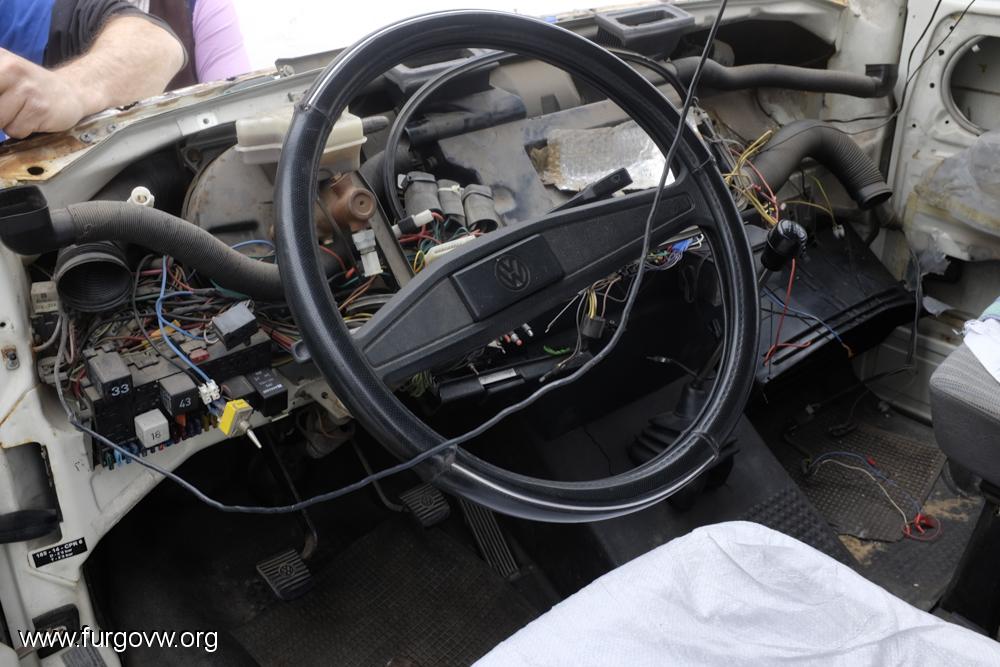

Se me olvidaba tuve que quitar el salpicadero , había visto las fotos de como quitarlo, incluso un time lapse de un tio montando una en yotube, pero a la hora de la verdad cuando consigues quitar los remaches alemanes con mucho esfuerzo y crees que desconectando el cuentakilometros y todo lo del cuadro ya lo tienes, pues no, queda el mechero, la radio, una bocina , una alarma , las salidas de aire y alguna cosa más......no veo el día que lo vuelva a montar , creo que lloraré.....

Gracias durruti, animo es lo que necesito ante los 1000 improvistos que salen,después de pegar la cinta carrocero para preservar las ventanas antes de darle con la arena se despegan, dos horas de trabajo ayer y hoy casi despegadas, mi mujer dice que lo pegue con cinta americana, no se; ahora entiendo lo que dicen de los chapistas, esto estaba arreglado con un kilo pasta sin matar el oxido por eso estaba toda la pintura levantada y cuando empece a lijar me salio esta reconstrucción que no estaba mal si le hubieran quitado el oxido de debajo pero era de los trozos más estropeado,  no me imaginaba el curro que tiene este cacho para arreglarlo
