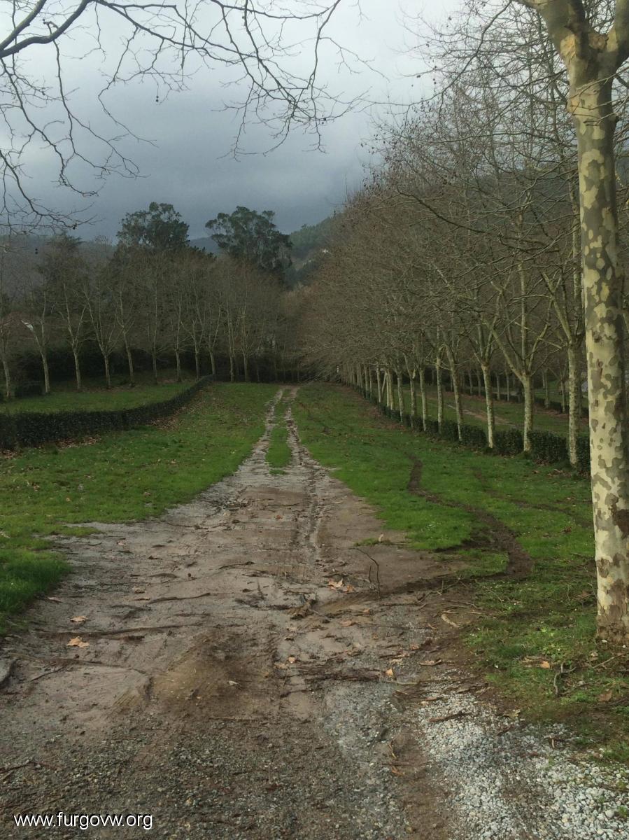

  .confuso2 .nono no me ha salvado el 4motion
Estaba aparcado en un terreno con hierba y humedo, y cuando e ido a salir... Derrapaban las ruedas delanteras hasta undirme en barro y las ruedas de atras ni se han movido. He desactivado ESP y nada. Al final a cuenta de hacer movimientos delate atras y podido salir tirando para adelante pasando por encima de una valla antigual de madera y que estaba caida. Menos mal... Porque ya me veia desinflando ruedas o llamando a un tractor. Tengo neumaticos de carretera.
¿¿Es normal que de atras no tirase el 4motion???. Es una 2.5 del 2008

Le metí primera solté suave embrage y sin tener los pies en pedales estaba en marcha con la 1ª puesta y sin calarse, supongo q la delantera derecha estaria rodando, probe con 2ª y lo mismo.
Hoy me e ido a probarla en barro y me a costado pasar una zona  con hierba y me a costado. Luego e probado solo zona izquierda en barro y derecha en menos barro se nota un crom crom q supongo que sera el diferencial que reparte en las ruedas delanteras...
Aquí pensé que me atascaba pero al final he podido, todo el recorrido por la hierba. Decir que tiene algo de pendiente y lo he hecho dirección para arriba.
Mis ruedas son 245/45/19 unas kumo ku39 (de verano, de invierno tengo 17 y goma de invierno)
