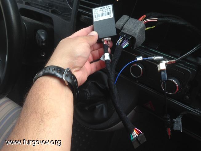

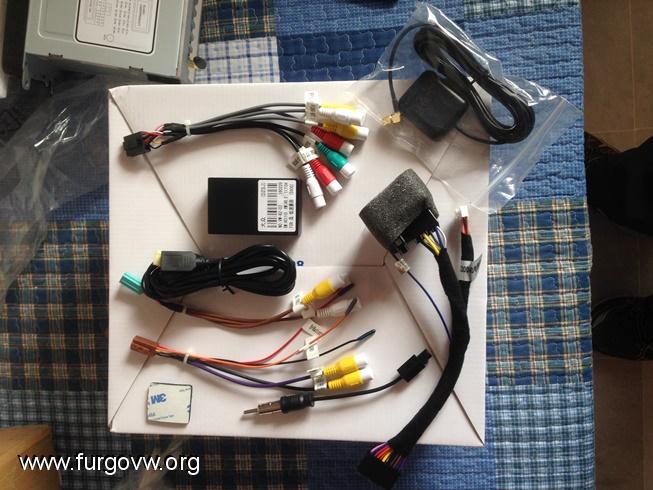

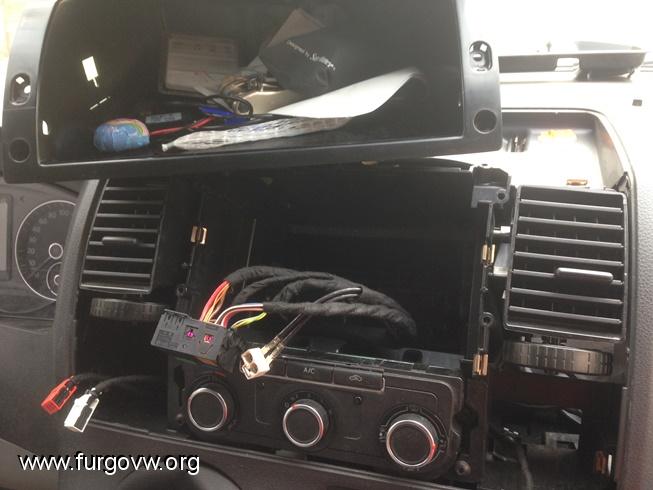

En esta imagen puedes ver el conector de la antena, es el blanco cuadrado con dos agujeros redondos que se ve junto al conector negro grande en primer plano.
Aquí puedes ver el conector que trae la radio, que solo tiene un macho, el negro debajo de los 2 amarillos:
Y aquí como solo puedes conectarlo a uno de los dos agujeros redondos, con lo que solo tendras conectada una antena, a menos que compres un adaptador/ladrón:
Necesitarias uno de estos, no se cual exactamente:
