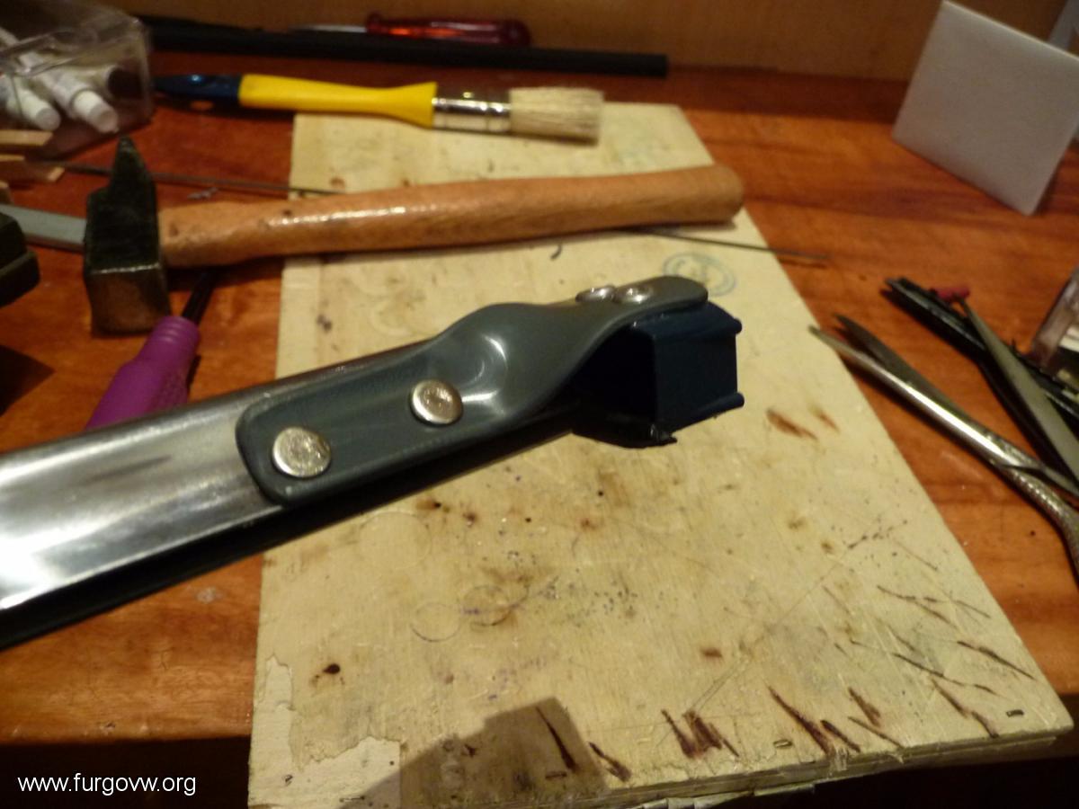

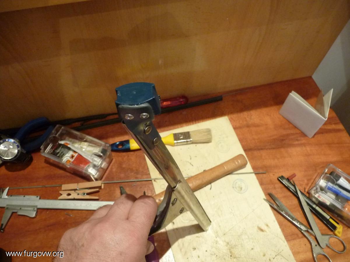

estoy en fase de prototipo, por lo que estas dos fotos que añado no son nada definitivo, voy por una tercera versión desmontable, pero creo que es mucho más eficiente dejar que se condense en los 3 cristales toda el agua que se quiera, con la calefacción conectada no se hiela en absoluto, por la mañana, levantar cortinas, ventilar y pasar la goma limpiavidrios sin tenerla que acompañar con un paño, el agua va a parar al depósito, dos pasadas de izquierda a derecha, vaciar el depósito al exterior en cada pasada, con 6 pasadas los 3 cristales limpios, si se quiere refinamiento pues pasar bayeta por todo su contorno, tiempo máximo 4 minutos haciéndolo a conciencia, antes desmonto el retrovisor y lo vuelvo a montar tras la faena, y el tamaño que ocupa en la furgo es ínfimo, además sirve para todos los cristales interior y exterior.
si alguien ha visto algo parecido fabricado en serie, que avise y dejo de hacer versiones hasta acertarla
